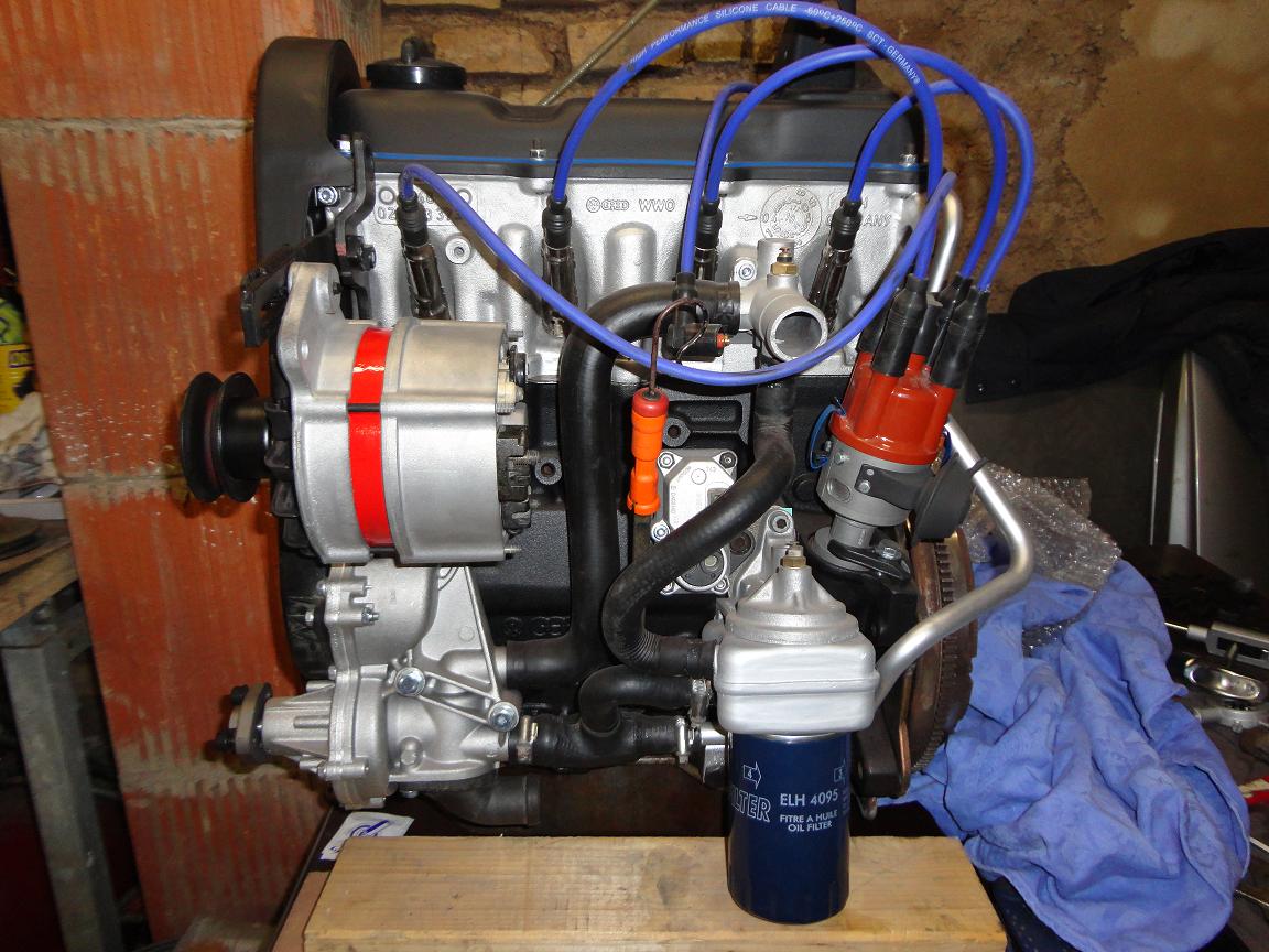

J'avais pas saisi sur la première série de photo et j'étais bluffé par le retour à neuf de l'allumeur.
Tu microbilles les pièces c'est bien ça ?
C'est du beau taf !
C'est du beau taf !

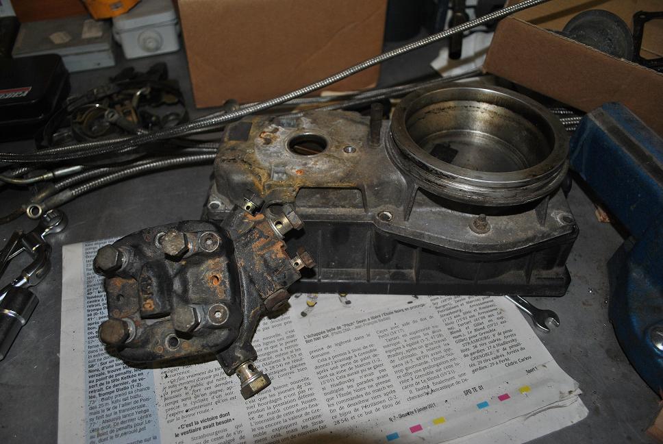

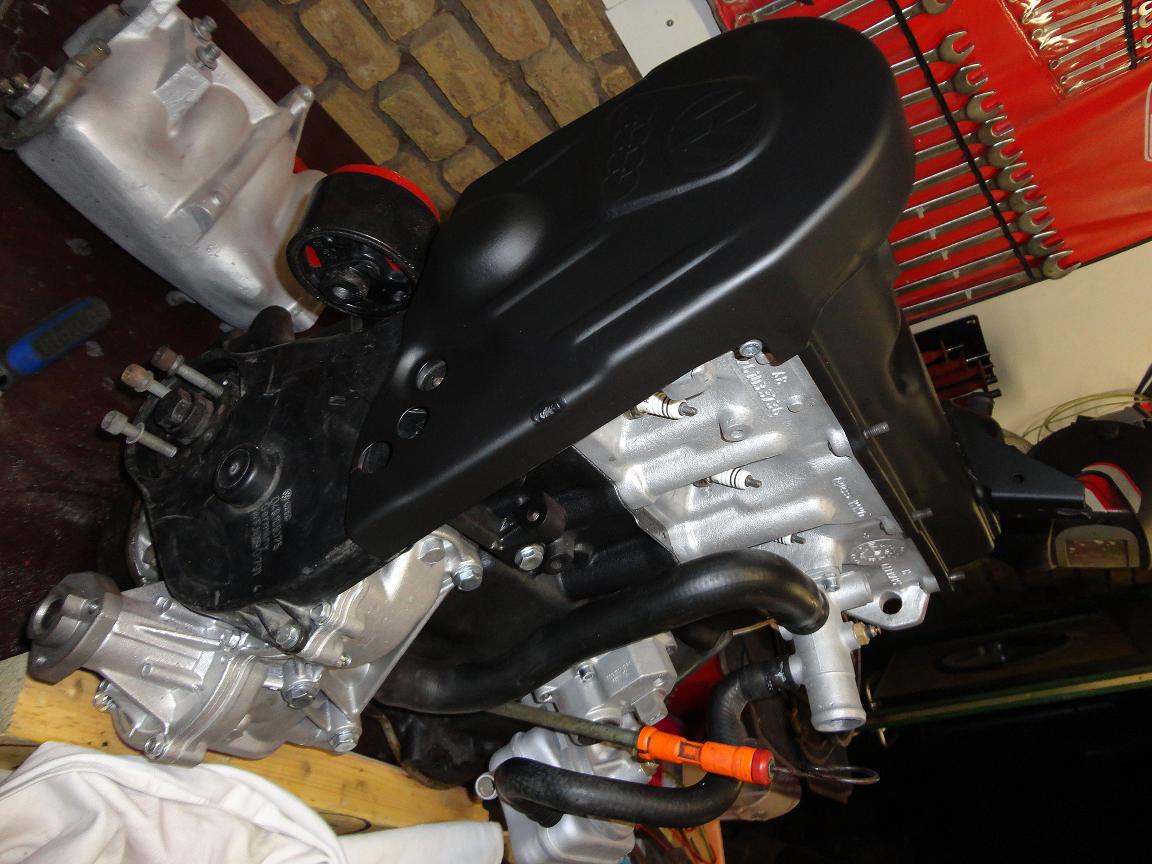

Merci , oui toute les pièces en aluminium sont microbillées, celles en acier sablées et repeintes , et pour nettoyer certaines pièces sensible comme des portés de roulement par exemple , j'utilise de la grenaille végétale , ce qui permet de nettoyer sans endommager l'état de surface.

Les pièces en acier sont sablées et peintes , celle en alu microbillées, après pour le nettoyage des pistons et soupapes , j'ai laissé tremper dans de l'essence et frotté a la paille de fer pour enlever le plus gros de la calamine , et ensuite je les aient passé dans la sableuse avec de la grenaille végétale.

C'est super propre ! Tu as une petite cabine de sablage et microbillage ?
Je me demandais aussi : sur la photo du bloc avec les pistons remontés, tu as une tête de piston d'un aspect différent, c'est dû à quoi ?
Message Publié : Dimanche 16 Février 2014 22:18
J'avais microbillé la tête des pistons , mais je les avez pas fait en même temps , et quand je voulais faire le dernier , le compresseur ma lâché donc g pas pu le faire alors je l'ai remonte tel quel , il est aussi propre que les autres mais n'a pas le même aspect.
Oui c'est une petite cabine de 90l je crois , c'est super pratique , mais ça reste limité en taille de pièces.

Message Publié : Lundi 17 Février 2014 20:58

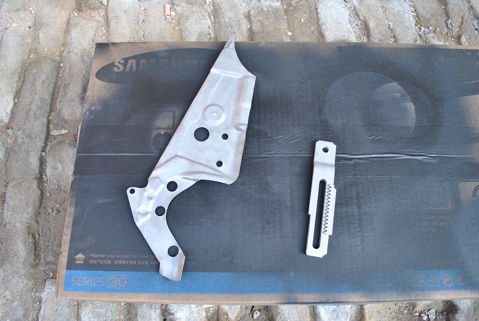

Description du fichier : Pièces après sablage
pièces sablées.JPG [ 144.22 Kio | Consulté 5800 fois ]
Description du fichier : Pièces en antirouille
antirouille.JPG [ 76.32 Kio | Consulté 5800 fois ]
Description du fichier : Pièces peintes et montées
peint et remonté.JPG [ 150.33 Kio | Consulté 5800 fois ]

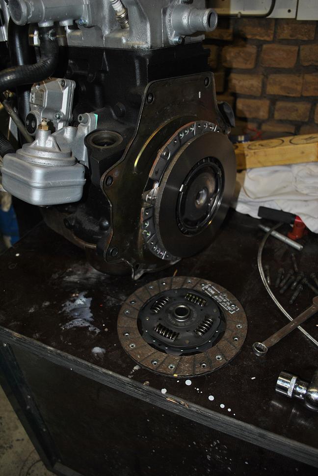

Description du fichier : Montage de l'embrayage neuf
embrayage neuf.JPG [ 119.87 Kio | Consulté 5800 fois ]
Description du fichier : Vu du moteur
bloc ok.JPG [ 174.18 Kio | Consulté 5800 fois ]

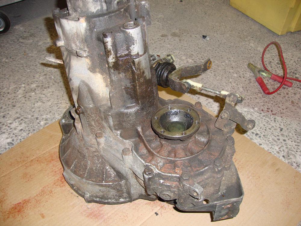

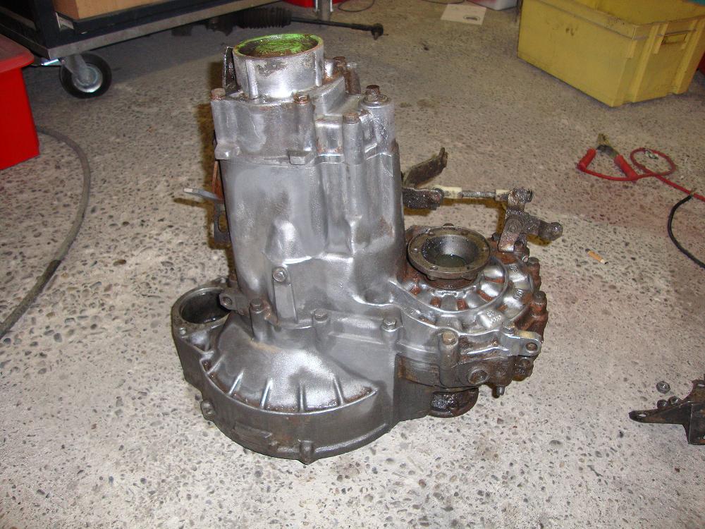

Description du fichier : La prochaine sur la liste
boite de vitesse.JPG [ 169.94 Kio | Consulté 5800 fois ]

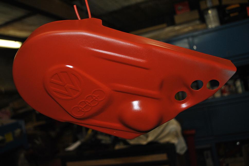

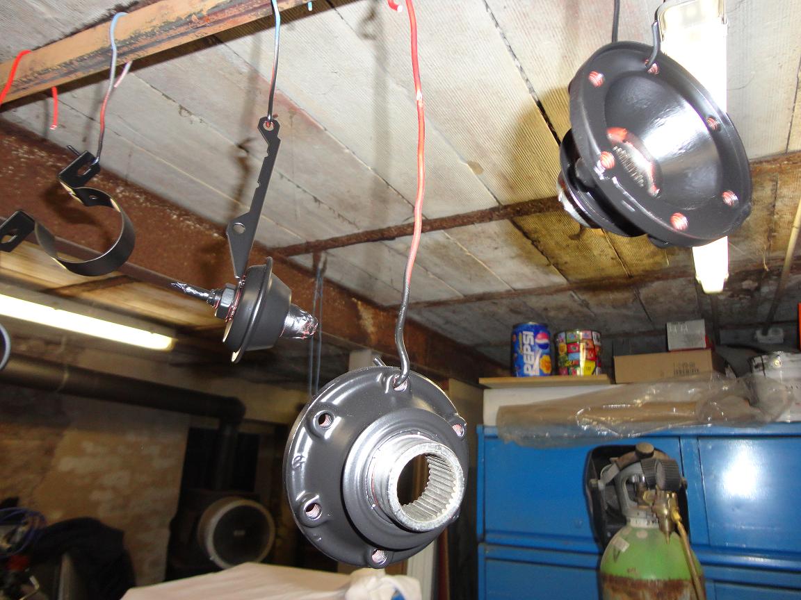

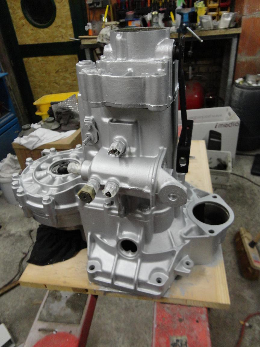

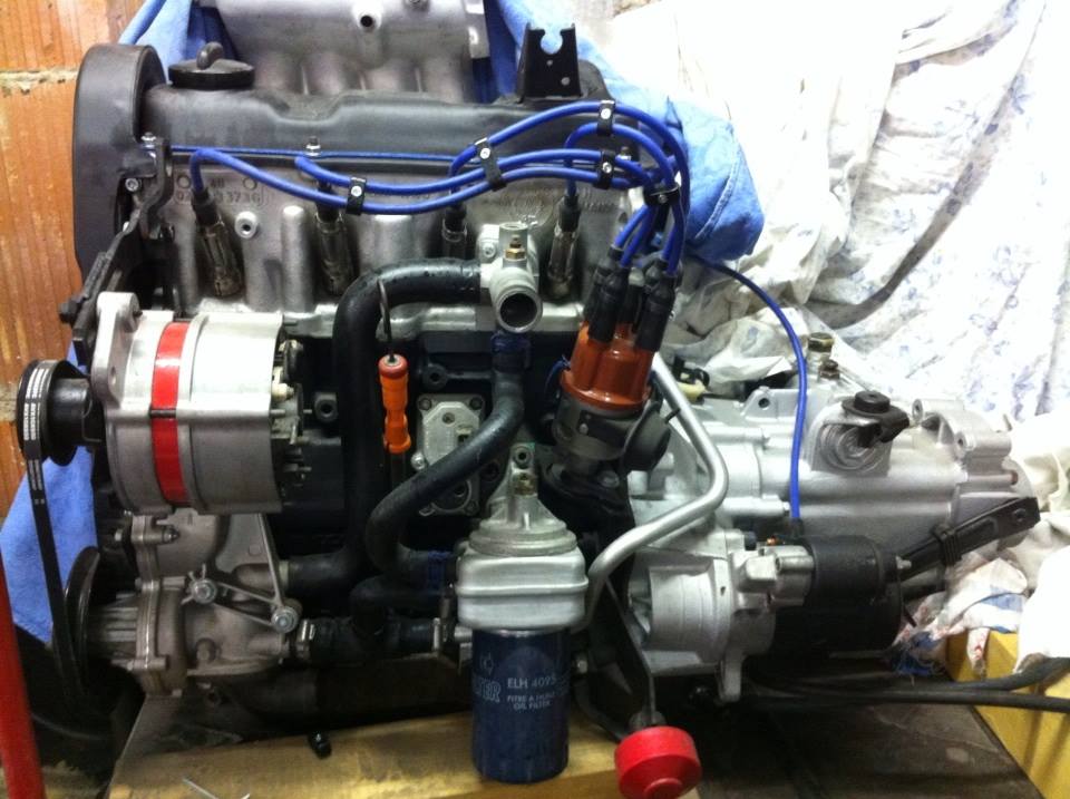

Message Publié : Mardi 18 Février 2014 0:35
boite pendant.JPG [ 160.97 Kio | Consulté 5793 fois ]
tulipes peintes.JPG [ 159.11 Kio | Consulté 5793 fois ]
boite peinte.JPG [ 136.89 Kio | Consulté 5793 fois ]
moteur + boite.jpg [ 84.84 Kio | Consulté 5793 fois ]
injection.JPG [ 126.45 Kio | Consulté 5793 fois ]
injection suite.JPG [ 143.78 Kio | Consulté 5793 fois ]

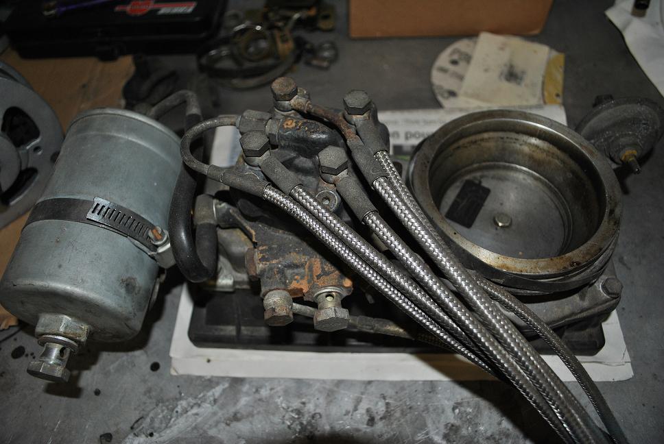

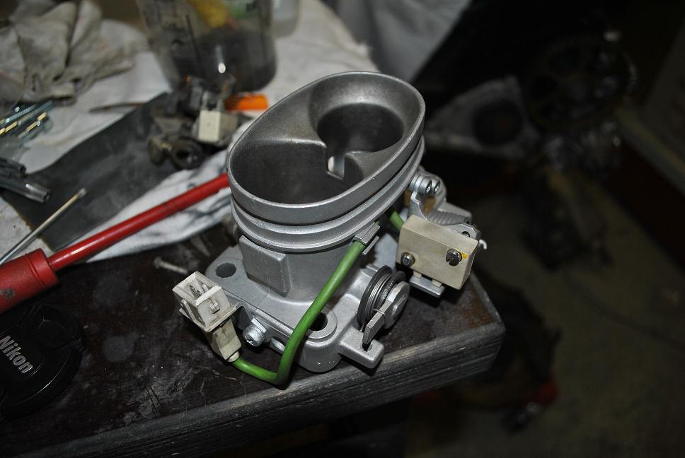

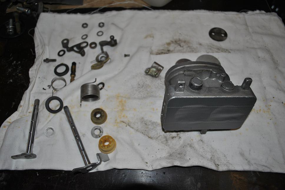

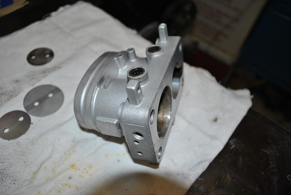

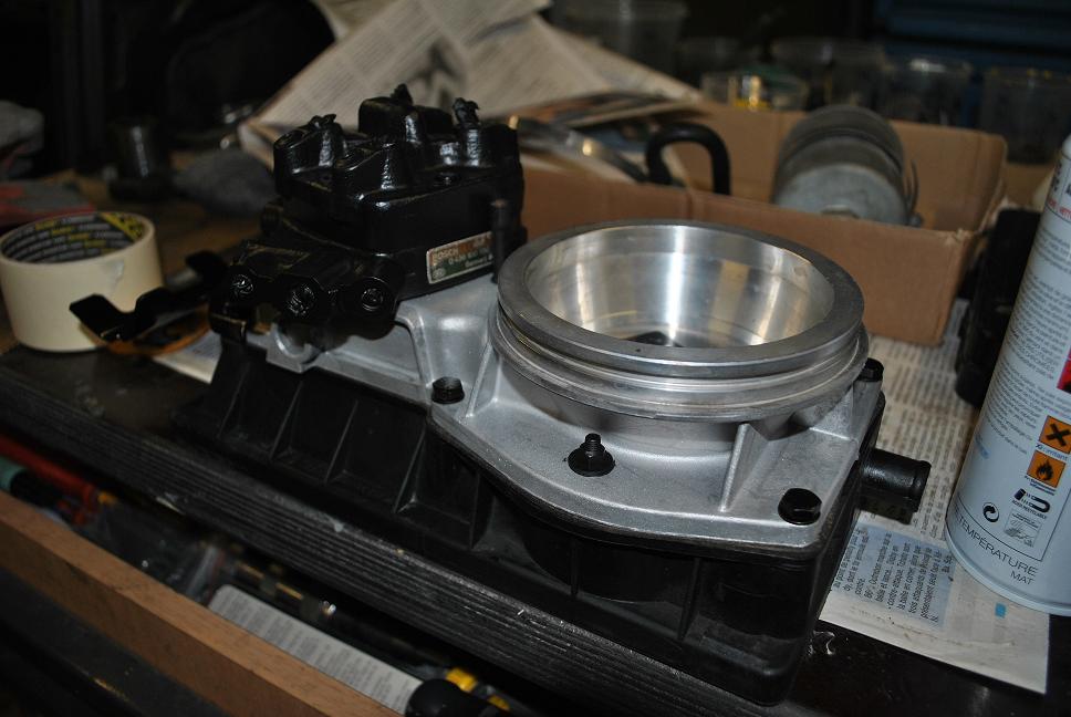

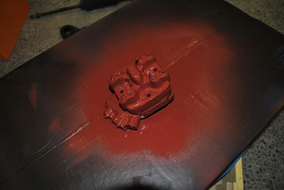

Description du fichier : Doseur distributeur en antirouille avant peinture noir
doseur distrib antirouille.JPG [ 106.05 Kio | Consulté 5775 fois ]
Description du fichier : Plateau injection microbillé avec doseur distrib remonté peint en noir
injection fini.JPG [ 110.43 Kio | Consulté 5775 fois ]
Description du fichier : Boitier papillon démonter
boitier papillon avant.JPG [ 103.53 Kio | Consulté 5775 fois ]
Description du fichier : Corps microbillé
boitier pendant.JPG [ 90.15 Kio | Consulté 5775 fois ]
Description du fichier : Ensemble remonté
boitier fini.JPG [ 103.28 Kio | Consulté 5775 fois ]

Ta voiture est catalysée ?
Message Publié : Mardi 18 Février 2014 23:44
Non pourquoi ?
Message Publié : Mercredi 19 Février 2014 12:09
Pour la faire respirer un poil plus ; un plateau sonde de GTI 1600 et puis un boîtier papillon de audi 2,3e (ou de KR), ça aurait été sympa et ça ne se voit pas. ;)
Après si l'idée c'est full restau, no soucy, c'est beau!
Message Publié : Mercredi 19 Février 2014 12:43
Message(s) : 309
Localisation : Chauny
Région: Picardie
Je crois que j'ai fait un raccourci, en voyant le contacteur de papillon, l'electrovanne sur la tête d'amortisseur et le genre de capsule sur ton plateau sonde j'ai pensé que c'était spécifique au catalysé mais ce doit être une évolution du k-jetronic ( K-A ou K-E ) .
Message Publié : Mercredi 19 Février 2014 14:17
Pour le moment, l'idée est de la finir et de la faire tourner mais après rien n'empêche de la modifier un peu , j'y pense aussi :) mais après si vous avez des astuces comme ça je prend :)

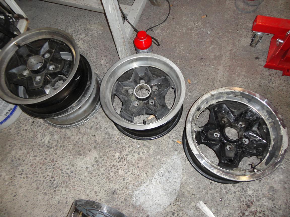

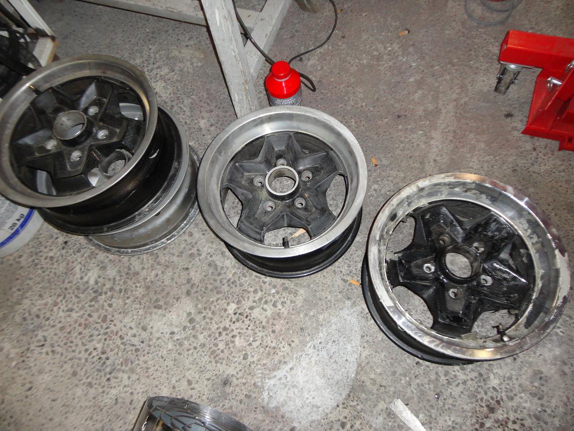

Mes <<roulettes>> qui vont être refaite a neuf pour titine :Jumpy:
Description du fichier : ATS Cookies
jantes scirocco.JPG [ 208.59 Kio | Consulté 5725 fois ]
Message Publié : Vendredi 21 Février 2014 0:10
Message(s) : 352
beau travail! continue comme ça :clap:
Message Publié : Vendredi 21 Février 2014 15:51
Très sympa.
Je demande à voir : est ce que le design des Cookie ne va pas être trop ancien par rapport à la Sciroc mk2 ? A voir... ;)
En tout cas, bon choix!
Message Publié : Samedi 22 Février 2014 13:41
C'est ce que je me suis aussi demandé, après faut l'imaginer repeinte avec le kit carrosserie repeint en noir , les jantes seront également noir avec les bords polis , je pense que ca peut le faire :twisted: après seul hic ,les caches centraux sont manquants et c'est pas facile a trouver

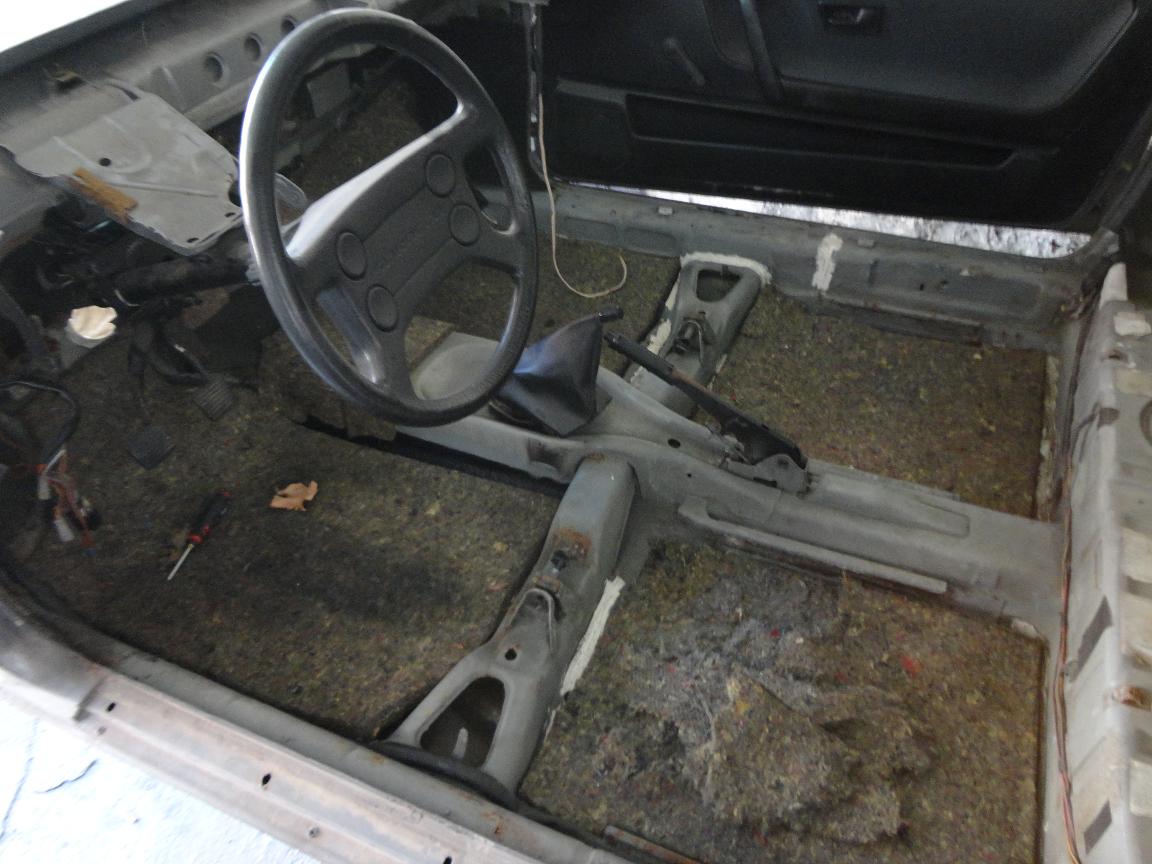

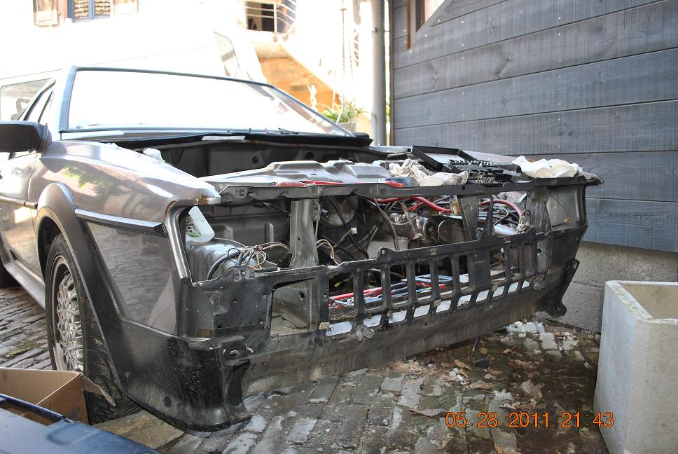

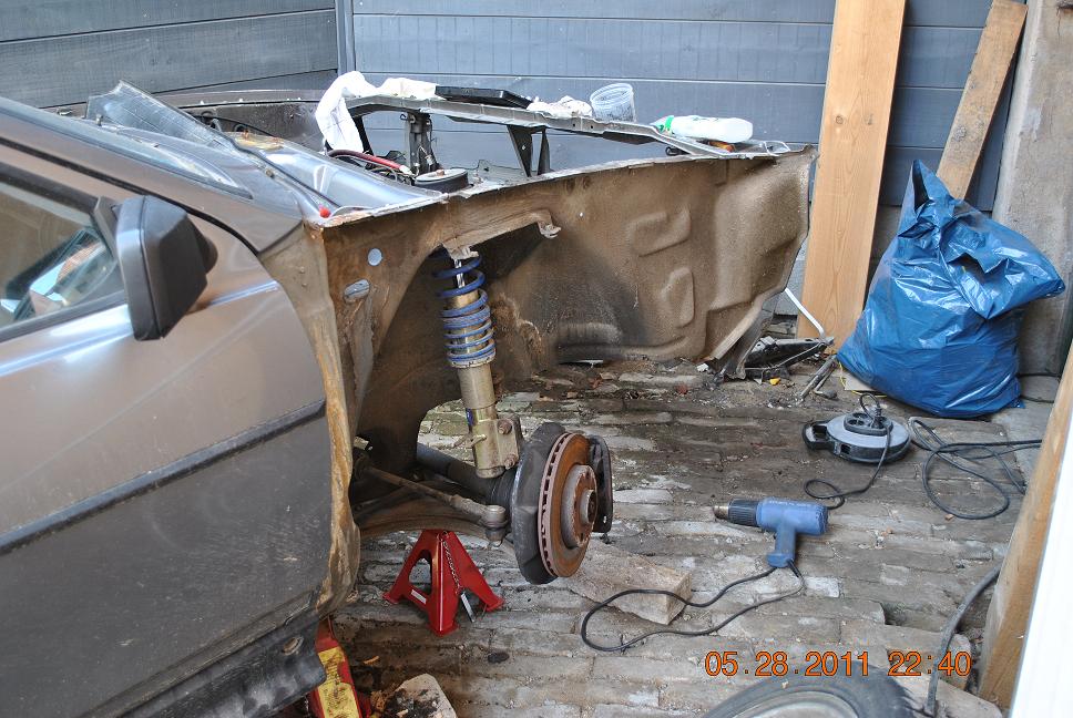

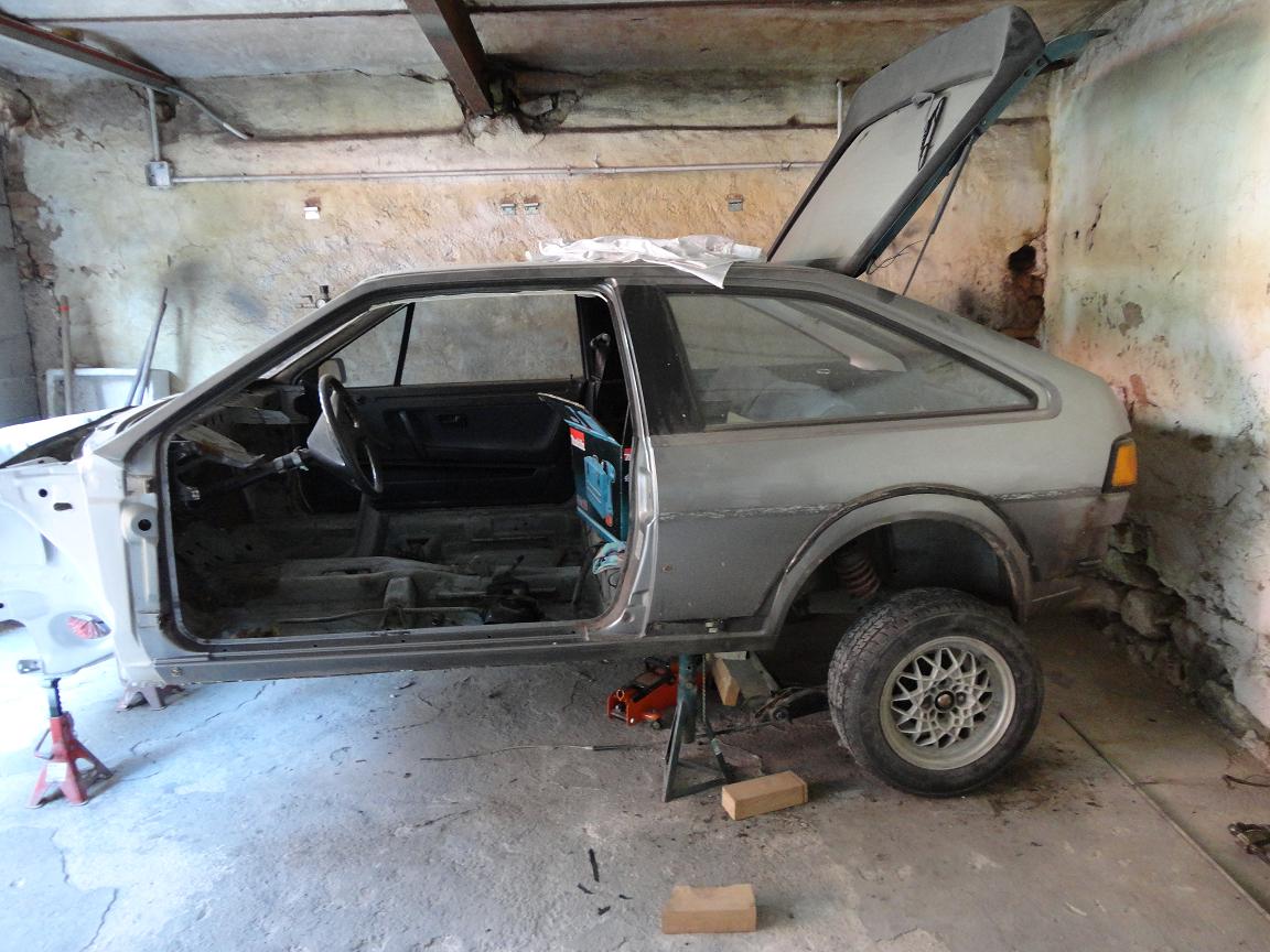

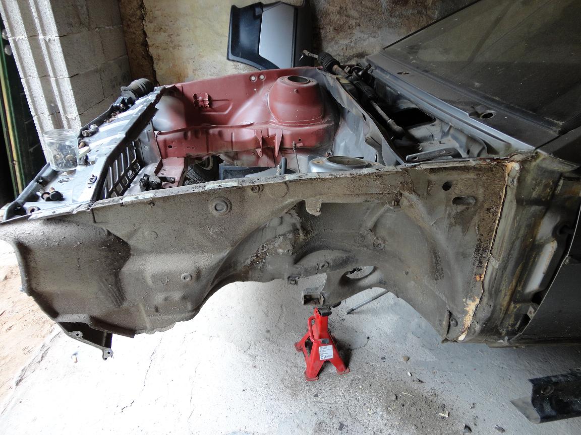

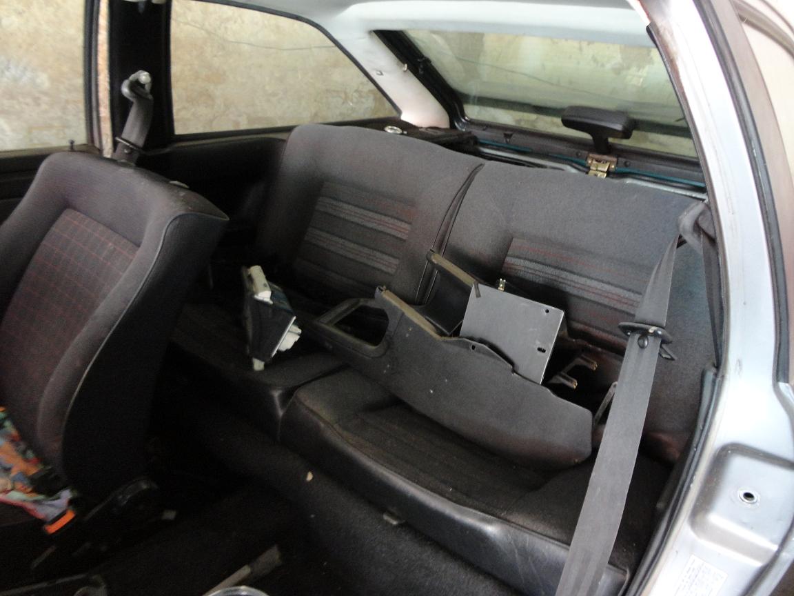

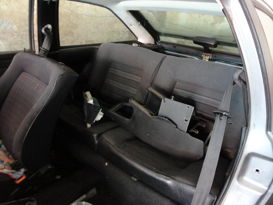

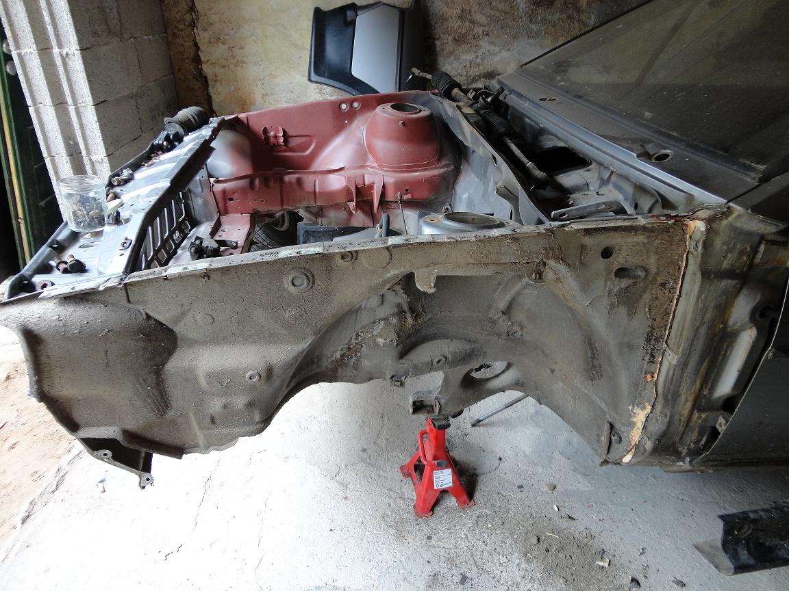

Démontage et c'est parti pour la carrosserie :
démontage.JPG [ 155.18 Kio | Consulté 5690 fois ]
démontage 2.JPG [ 154.86 Kio | Consulté 5690 fois ]
démontage 3.JPG [ 205.36 Kio | Consulté 5690 fois ]
démontage 4.JPG [ 163.16 Kio | Consulté 5690 fois ]
démontage 5.JPG [ 121.9 Kio | Consulté 5690 fois ]
démontage 6.JPG [ 135.4 Kio | Consulté 5690 fois ]
Message Publié : Samedi 22 Février 2014 18:18
Elle est super saine 8)
Message Publié : Samedi 22 Février 2014 22:44
Ah oui resto complète 8-O
