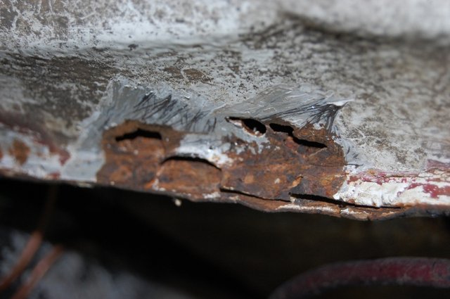

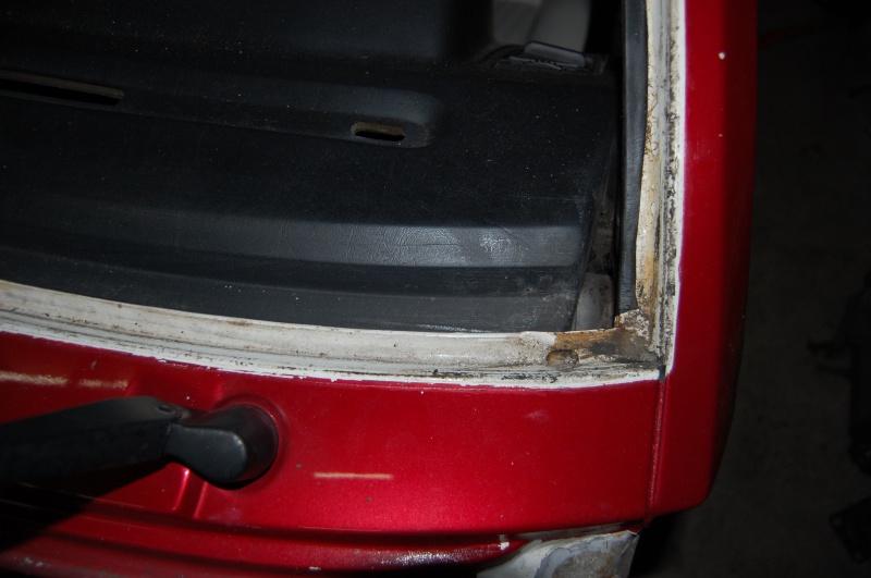

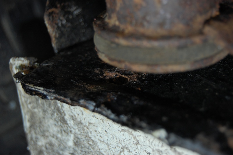

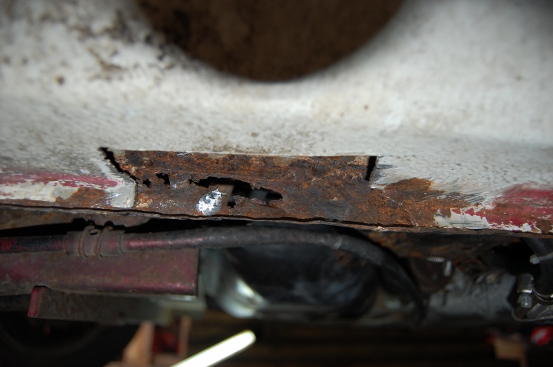

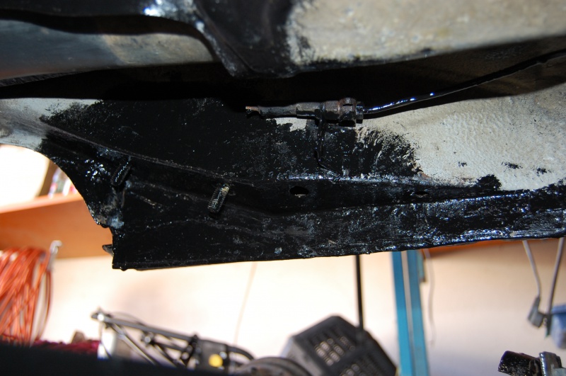

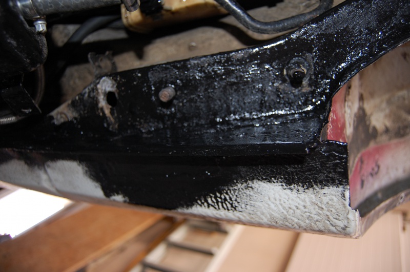

Message Publié : Lundi 20 Mars 2017 18:56
Bon, tous n'est pas toujours si rose, c'est même plutôt rouille:
Arrière droit
1.jpg [ 108.52 Kio | Consulté 7511 fois ]
Arrière gauche
2.jpg [ 130.83 Kio | Consulté 7511 fois ]
Un trou de clip de fixation de kit
3.jpg [ 108.27 Kio | Consulté 7511 fois ]
Celui qui m'embête, car il est au niveau pivot gauche du train arrière, niveau accessibilité :dead:
4.jpg [ 98.99 Kio | Consulté 7511 fois ]
Un conseil pour celui là ?

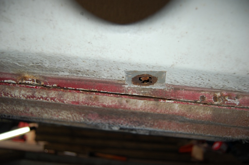

Message Publié : Dimanche 26 Mars 2017 16:44
Réparés, pas très joli, mais comme c'est caché par les kits sports...
l'important étant que ça tienne, je ne suis pas perfectionniste à ce point.
Coté droit
1.jpg [ 137.44 Kio | Consulté 7511 fois ]
Coté gauche
2.jpg [ 139.85 Kio | Consulté 7511 fois ]
Par contre, il faut compter 2 jours de séchage avant de recouvrir le tout d'un anti-gravillon style origine ( qui camouflera un peu plus les imperfections ), c'est l'étape suivante.
Quoique j'ai le train arrière à remonter encore avant, mais je me tâte, car là je suis dehors avec une bière et pas mal de soleil, ce n'est pas très motivant :fatigue:
