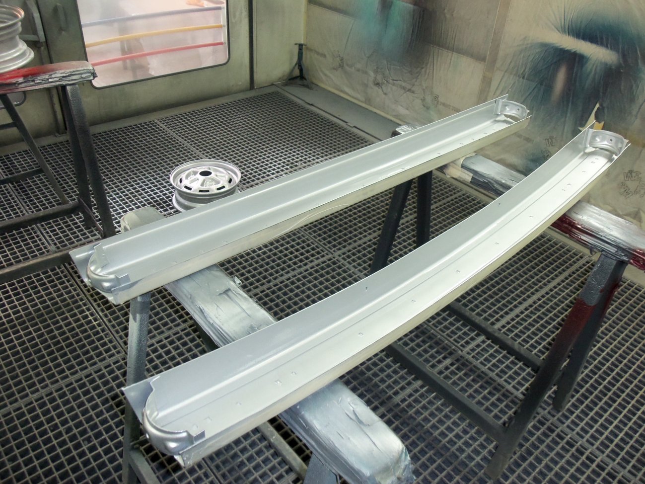

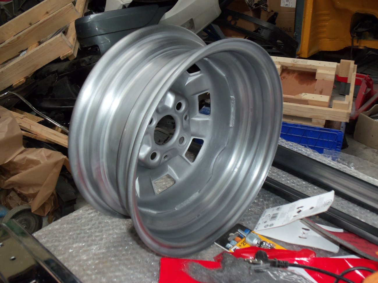

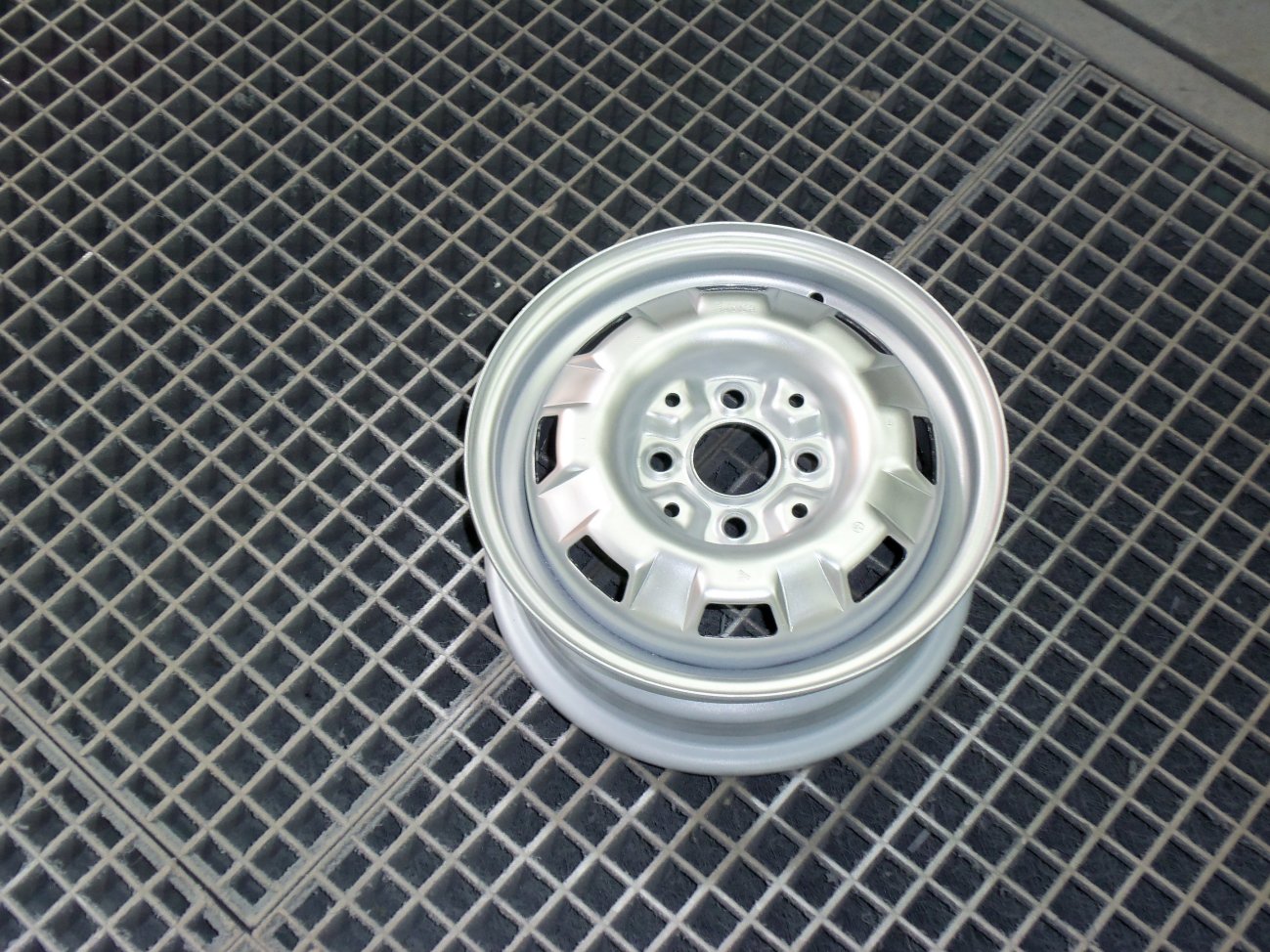

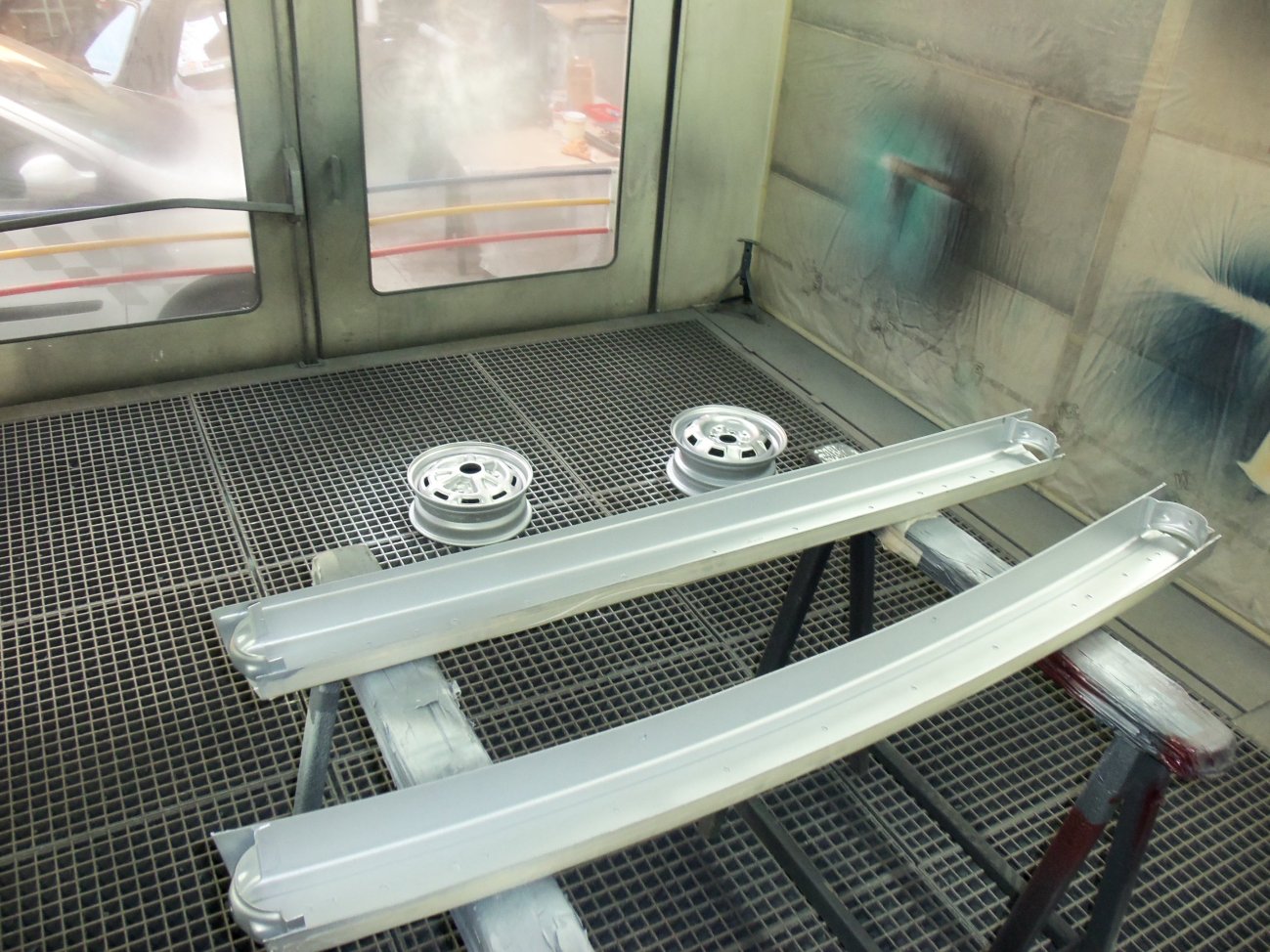

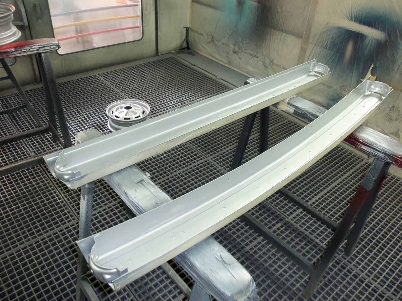

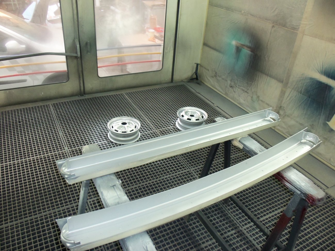

je suis à l'ouest, j'ai ouvert de nouveaux posts au lieu de "répondre", alors je fait court, voici les photos de la roue de secours refaite.

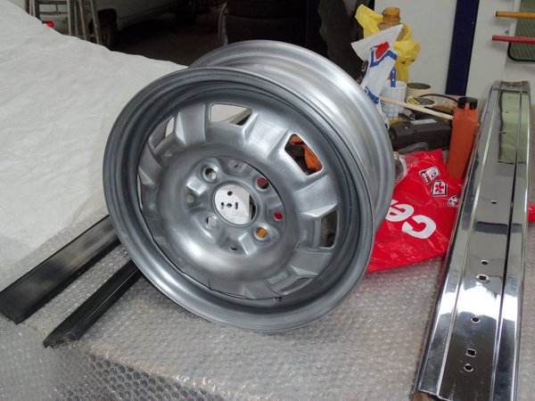

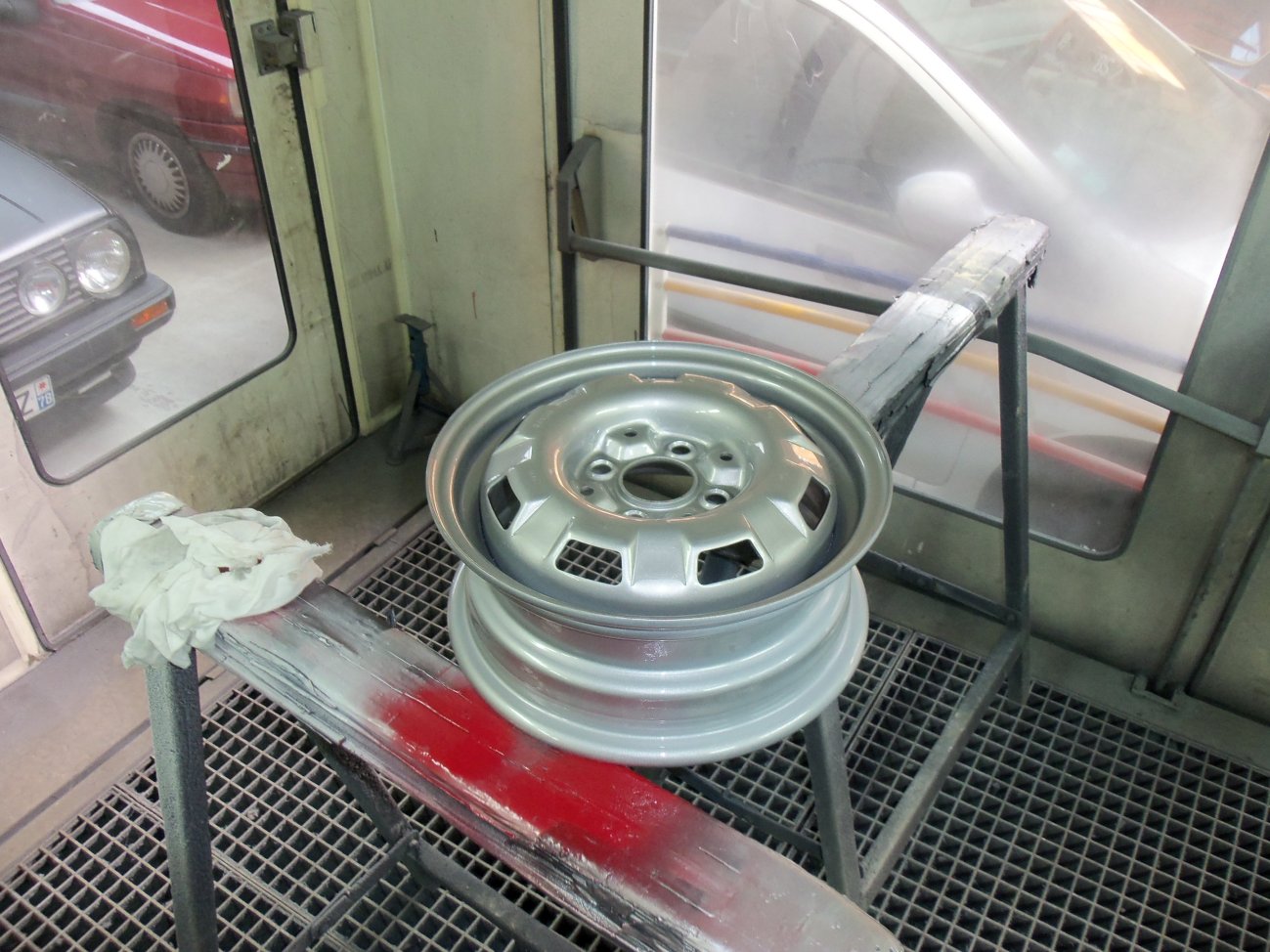

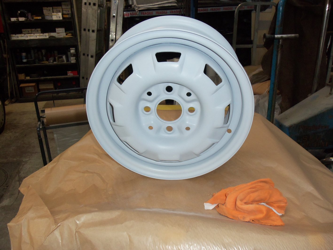

Elle a été microbillée, ponçée, degraissée, apprêtée, basée puis vernie...
RdS sablée et ponçée 2.jpg [ 206.42 Kio | Consulté 5610 fois ]
RdS sablée et ponçée inter.jpg [ 187.7 Kio | Consulté 5610 fois ]
RdS en apprêt ponçée.jpg [ 178.36 Kio | Consulté 5610 fois ]
RdS base.jpg [ 293.16 Kio | Consulté 5610 fois ]
RdS vernis.jpg [ 215.81 Kio | Consulté 5610 fois ]

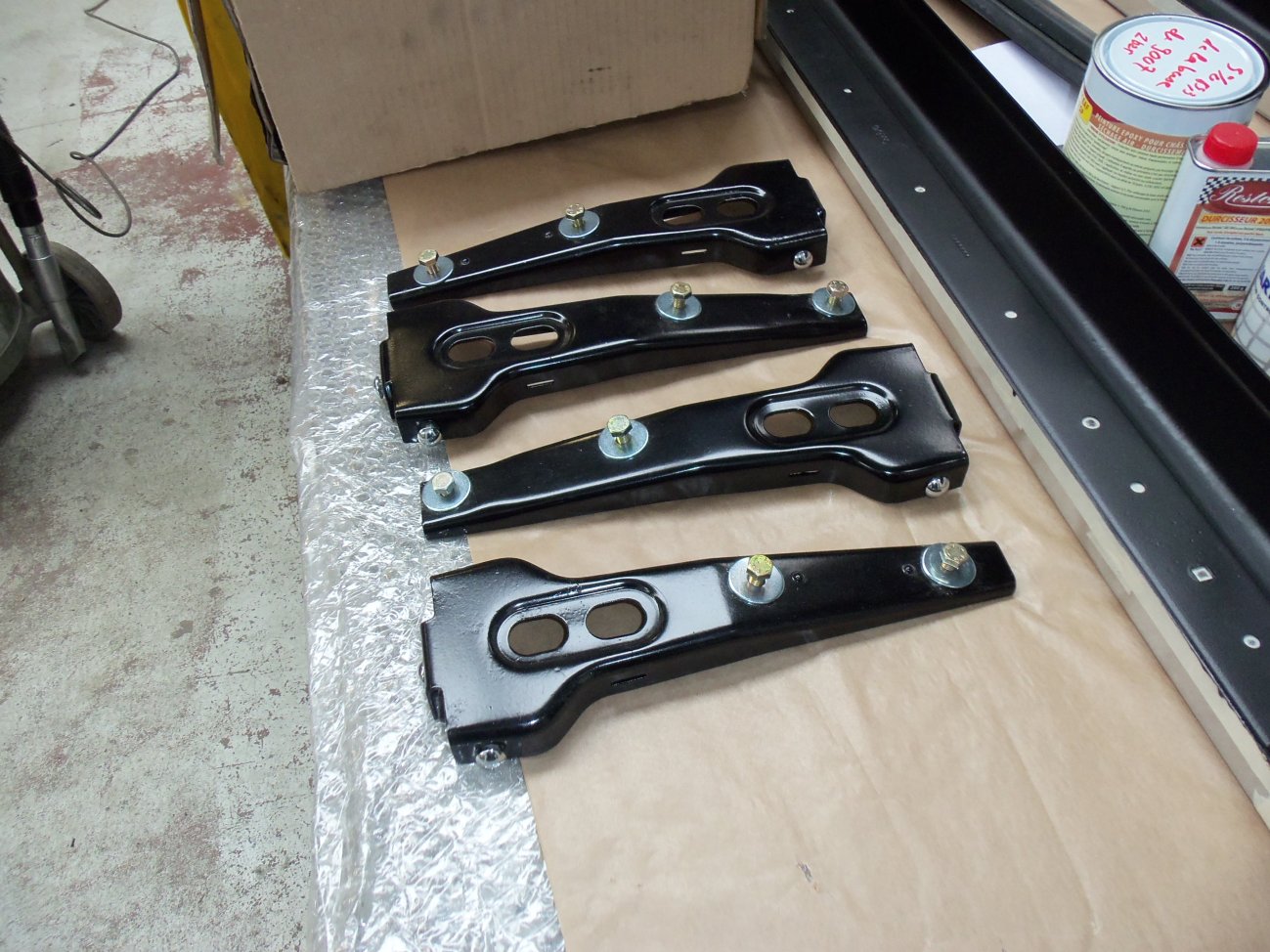

J'ai enfin récuperé mes ferrures de PC. Elles ont été sablées, puis passée en peinture époxy et étuvage. De la visserie neuve en attendant la réfection des PC...
Ferrure de PC.jpg [ 236.01 Kio | Consulté 5609 fois ]
Ferrure et PC.jpg [ 204.97 Kio | Consulté 5609 fois ]

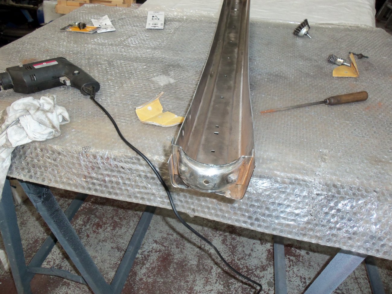

Message Publié : Dimanche 03 Mars 2013 23:09

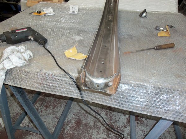

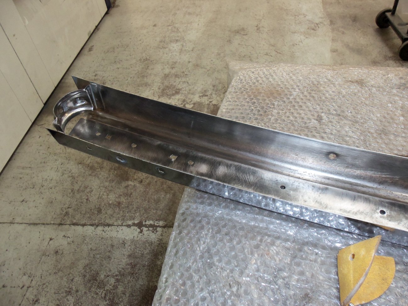

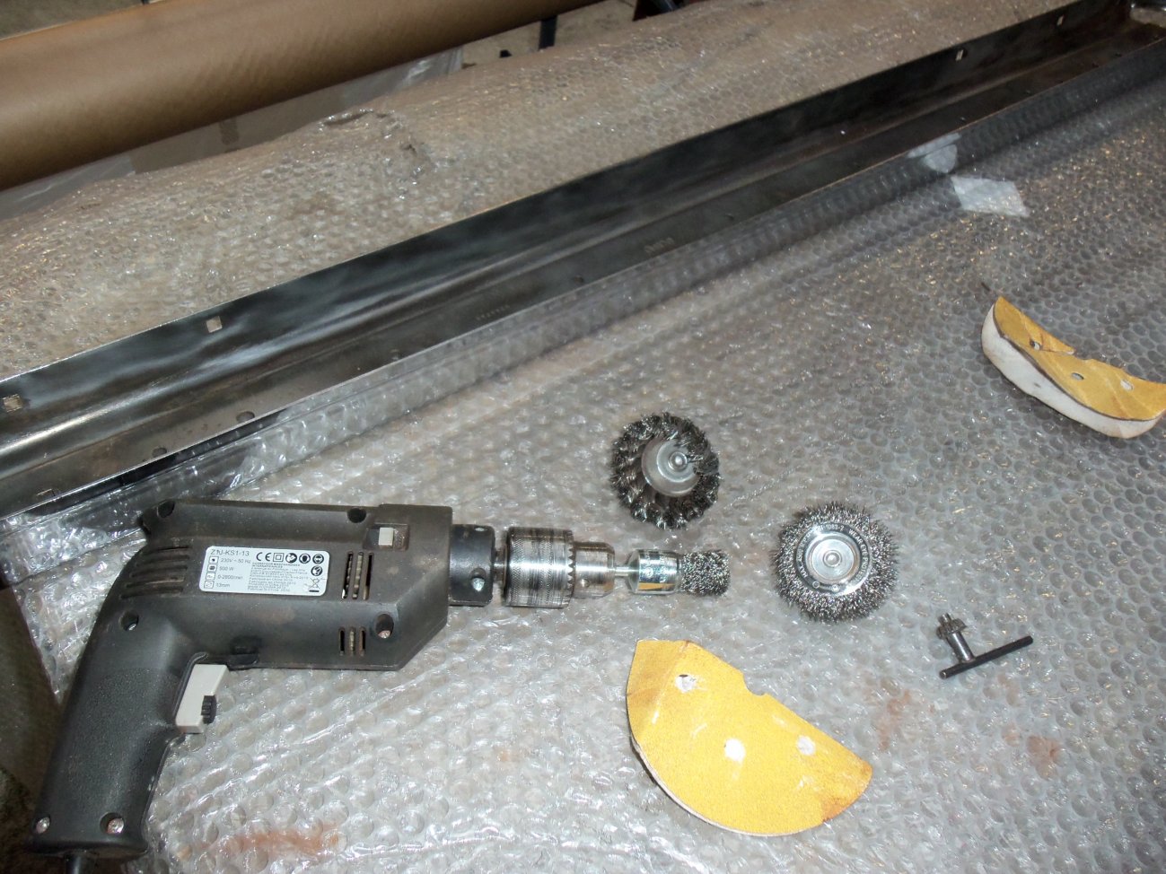

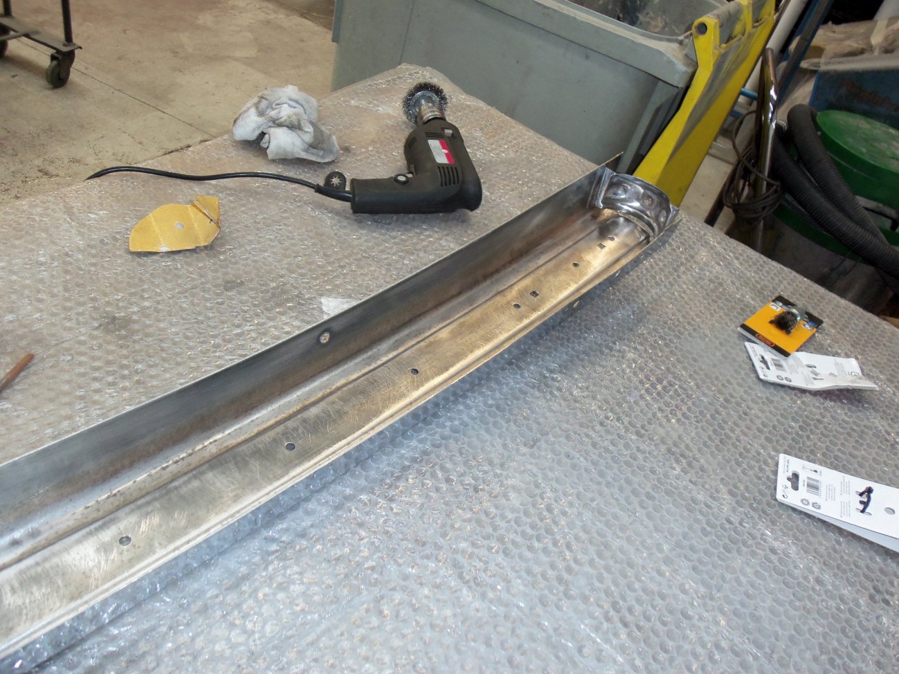

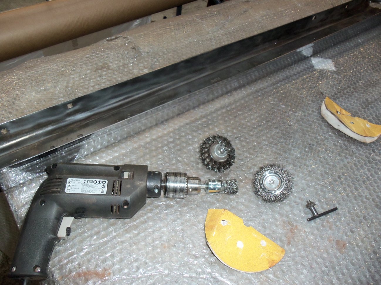

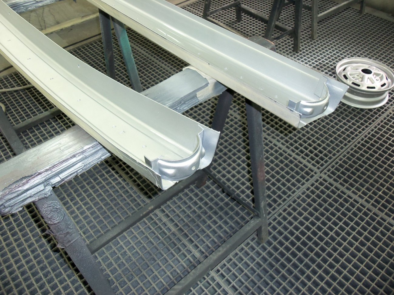

Maintenant le décapage des PC.
Entièrement débarrassé de la peinture de protection d'origine et de la rouille, les PC reçoivent une peinture époxy à froid. Cette peinture époxy "résine" est spécialement conçue pour adhérer sur le métal mis à nu. Haute resistance à la température et à l'oxydation. Le produit est de marque "Restom" diffusé par "ALP Diffusion".
Photos du décapage.
Décapage PC.jpg [ 246.12 Kio | Consulté 5608 fois ]
Décapage PC 2.jpg [ 273.69 Kio | Consulté 5608 fois ]
Décapage PC 3.jpg [ 234.42 Kio | Consulté 5608 fois ]
Décapage PC 4.jpg [ 250.92 Kio | Consulté 5608 fois ]

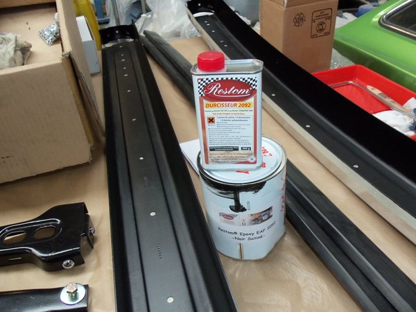

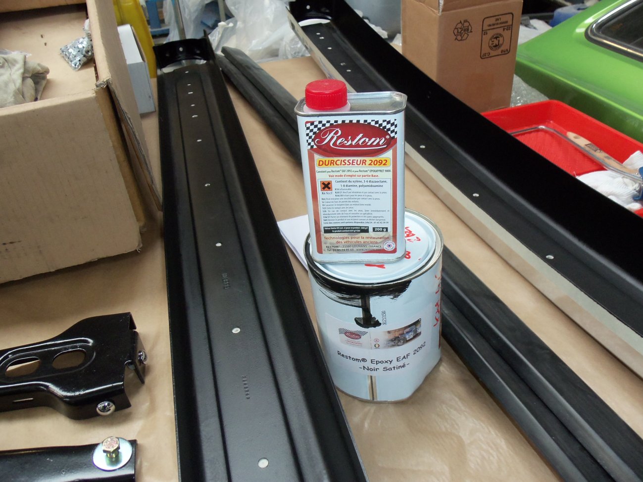

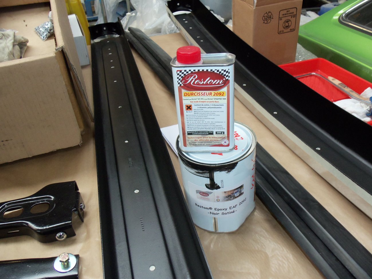

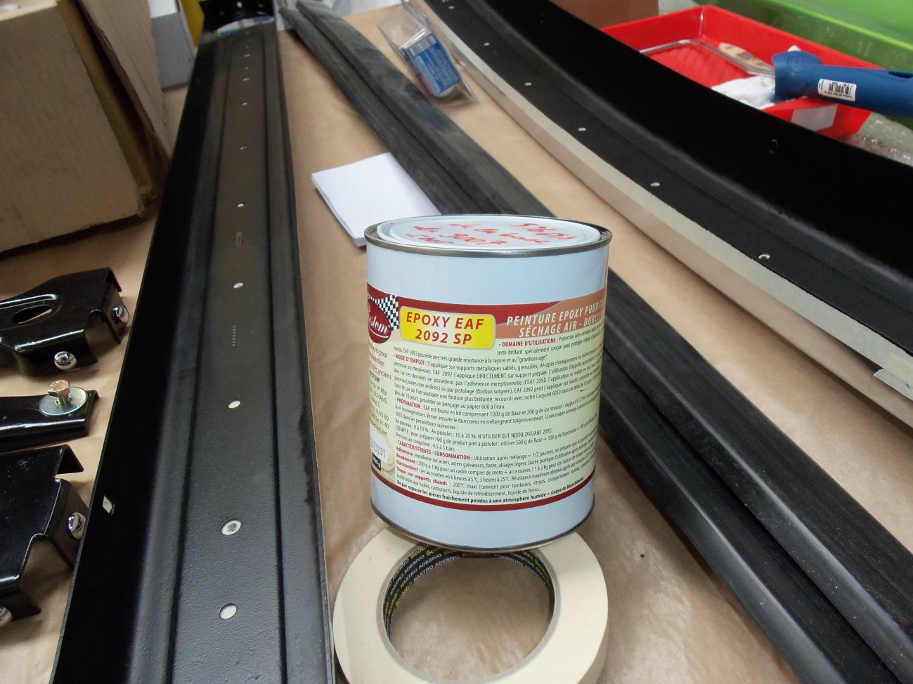

Message Publié : Dimanche 03 Mars 2013 23:11

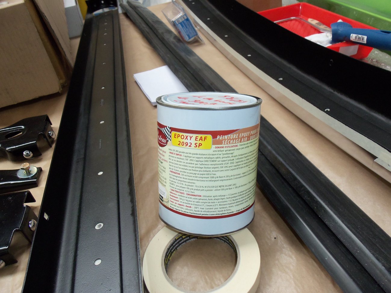

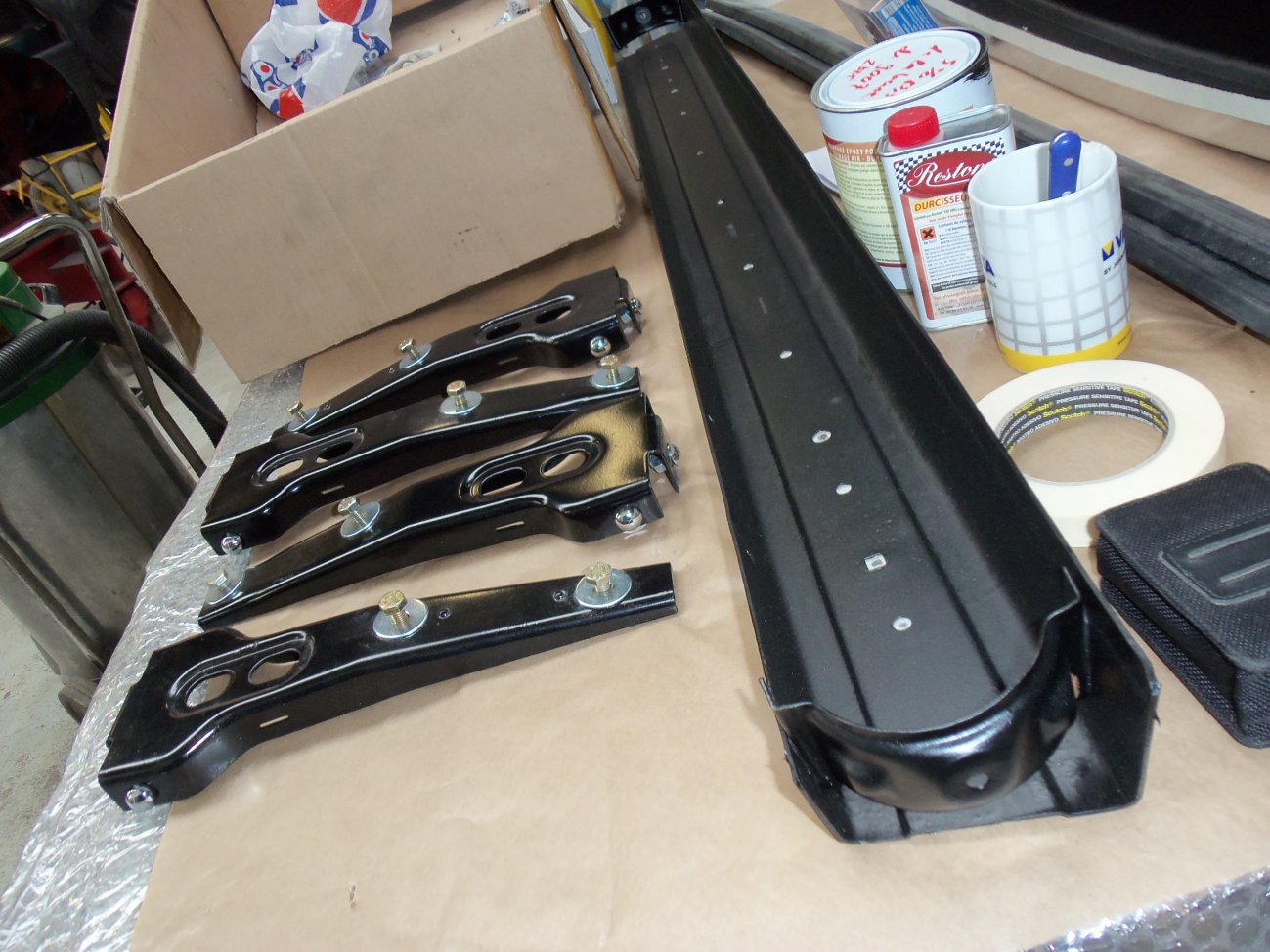

Voici les PC en peinture époxy à froid. Etalée au pinceau puis, lissée avec un petit rouleau en mousse.
Epoxy à froid.jpg [ 197.21 Kio | Consulté 5607 fois ]
Epoxy et durcisseur.jpg [ 193.79 Kio | Consulté 5607 fois ]

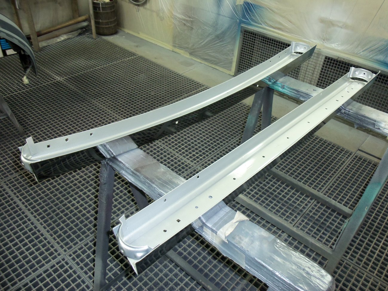

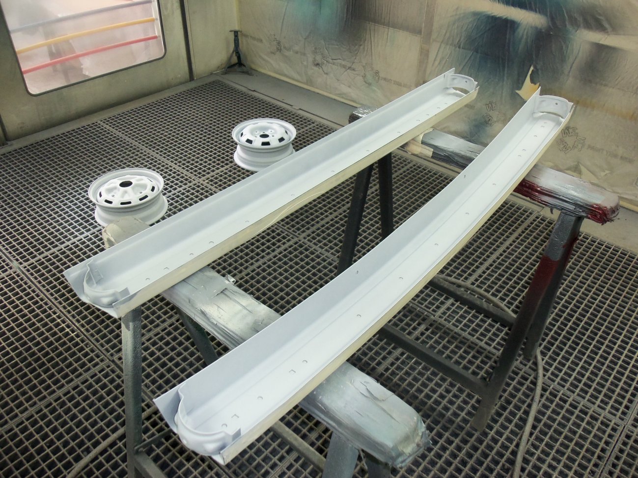

Message Publié : Dimanche 03 Mars 2013 23:25

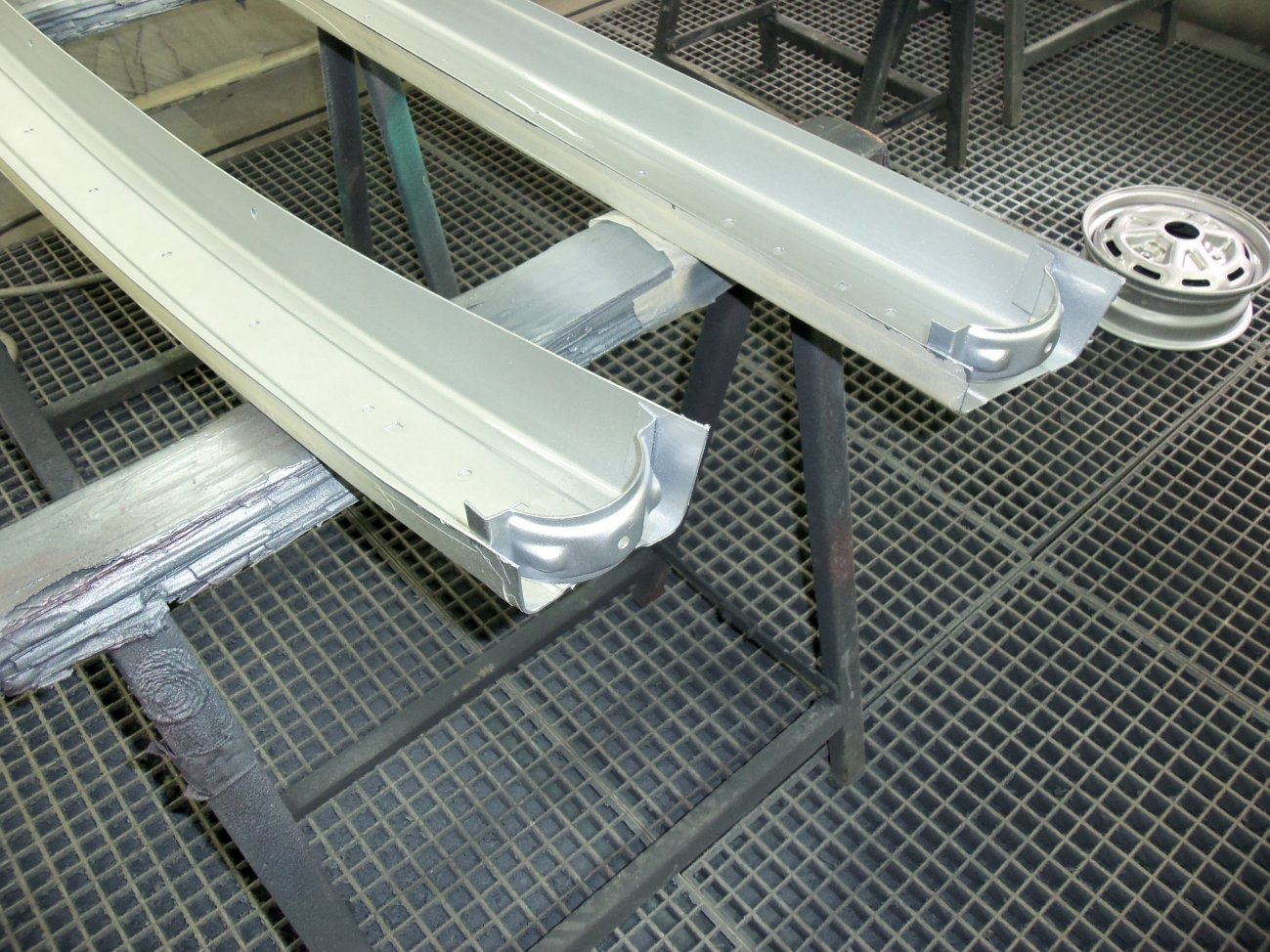

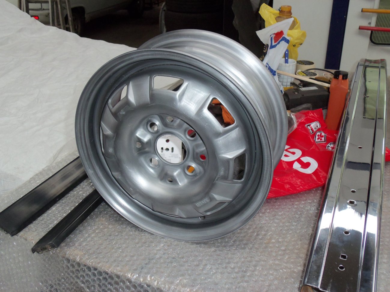

Après reflexion, je me suis dit que les PC seraient mieux en aspect d'origine ou pourquoi pas mieux? Alors j'ai légérement ponçé la peinture époxy noire.
Soufflage, dégraissage, et peinture vernie...L'époxy resistant à 200°, j'ai pensé qu'un passage en cabine ne la ferait pas "cloquer", j'ai eu raison :venere:
Il ne me restera plus qu'a assembler ces quelques pièces puis les remonter sur Scirocco. Ils sont repartis pour des années :D
PC apprêt finition.jpg [ 295.71 Kio | Consulté 5606 fois ]
PC base.jpg [ 256.49 Kio | Consulté 5606 fois ]
PC vernis.jpg [ 273.73 Kio | Consulté 5606 fois ]
Extremité PC.jpg [ 290.73 Kio | Consulté 5606 fois ]
PC terminés.jpg [ 291.31 Kio | Consulté 5606 fois ]

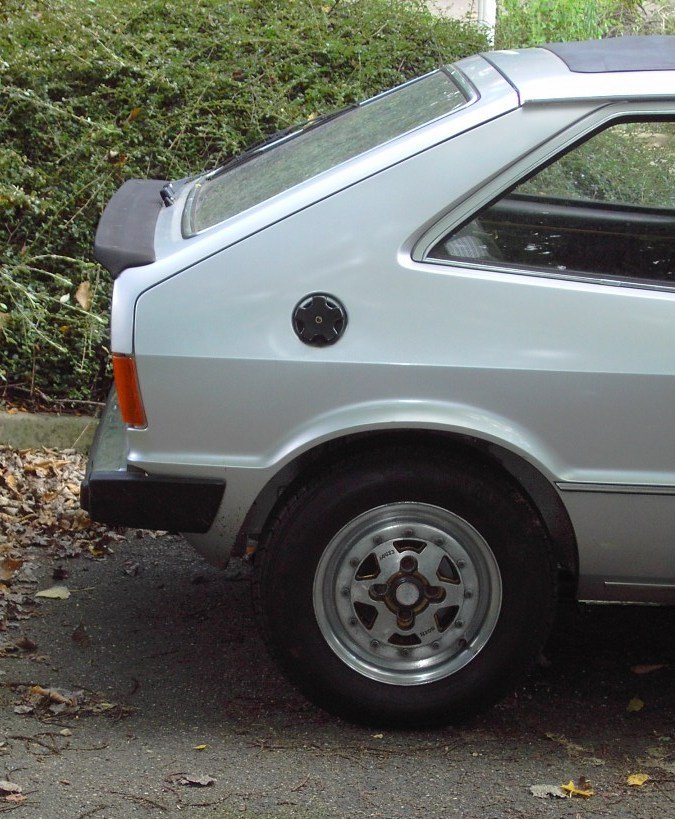

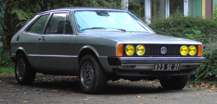

Message Publié : Lundi 18 Mars 2013 22:46

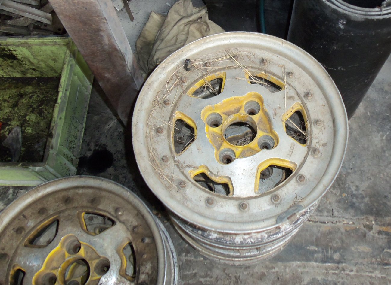

Luc a trouvé ces jantes d'époque dans ces pièces...
Je trouve qu'elles ont un look d'enfer et en parfait accord avec l'esprit de mon Scirocco. Bien sur elles méritent une grosse remise en état.
Ce sont de véritables "Gotti 150" en 14" trois parties.
Je vois bien la chose avec les voiles bien brillant et le moyeu doré. Avec le vert cela trancherait bien comme il faut!
Je pourrais aussi monter de plus gros pneus, enfin plus large surtout...
101_2124.jpg [ 229.71 Kio | Consulté 5497 fois ]
Qu'en pensez vous?

GTFR1 a écrit :
Si je ne me trompe pas, BRTeam en avait en 3 parties dessus... c'était du 13"?
Ben non, quelle mémoire! Voici les photos, j'ai gardé le lien sur sa présentation.
Je n'avais pas tilté, en 14" elles rempliront mieux les passages de roues.
Scirocco1.jpg [ 89.77 Kio | Consulté 5470 fois ]
Scirocco2.jpg [ 143.41 Kio | Consulté 5470 fois ]

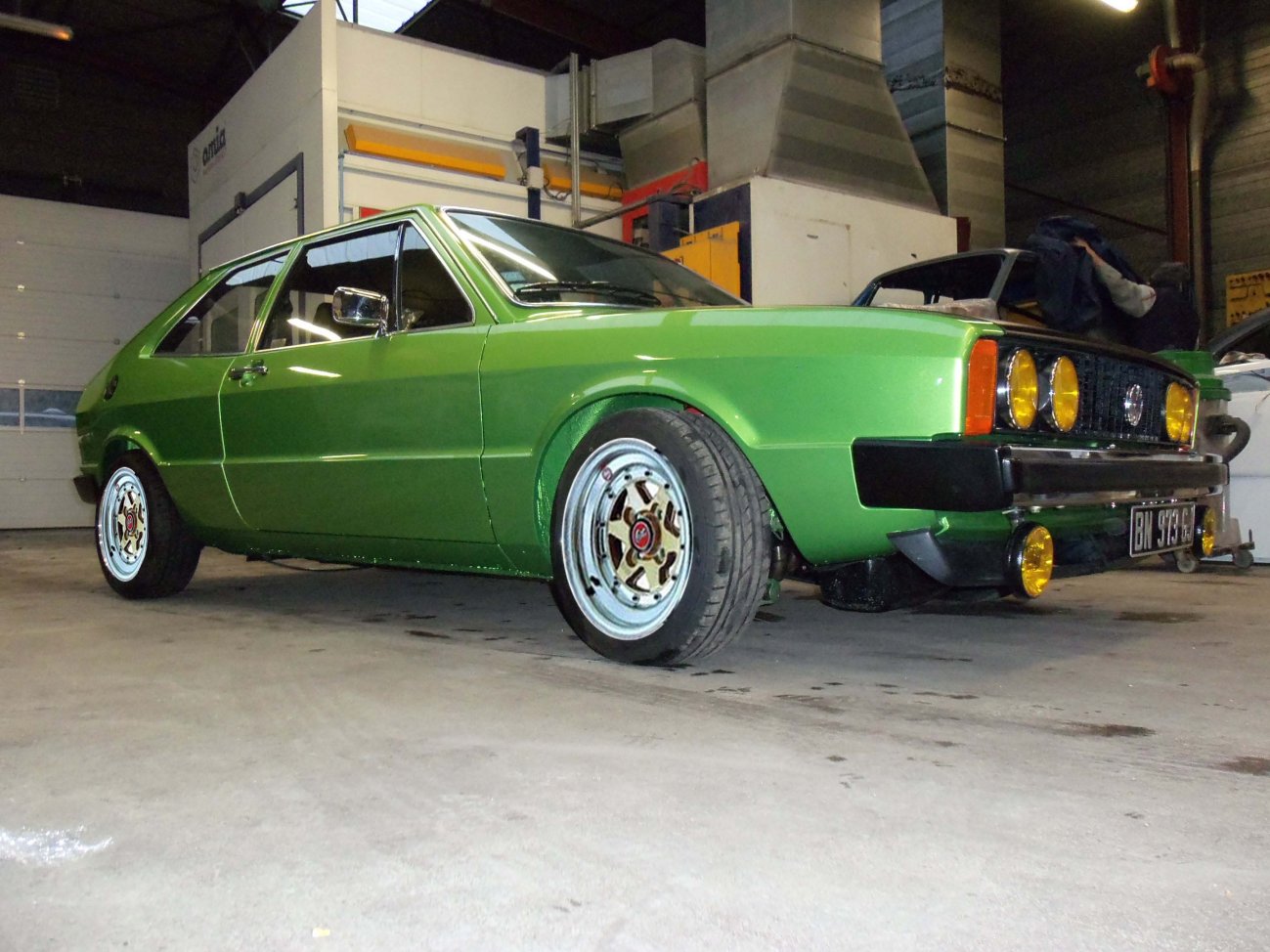

Message Publié : Mardi 19 Mars 2013 23:01
Je viens de faire un montage rapidos sur photoshop, je connais pas ce logiciel alors rien de parfait! En revanche, ça donne une bonne idée et ça me plait...
Reste plus qu'à :Jumpy:
Montage photo jantes gotti 150.jpg [ 193.48 Kio | Consulté 5465 fois ]

Petite question concernant la peinture epoxy à froid :
Le rendu à l'air vraiment top!
Pourquoi ne pas avoir fait au pistolet? car pas d'outillage? Pour plus charger? sans le passage au rouleau mousse, on voyait les traces de pinceau?
Quel est ton jugement sur la tenue?
Envisageable de réaliser la même chose sur des pièces style train, tambour, ... ?
Sur le site de restom ils en disent que du bien et que tu peux tout faire avec...forcement...
Donc merci pour ce retour d'avis! :)
Bonne continuation pour cette merveilleuse resto d'auto :wink:
Message Publié : Samedi 23 Mars 2013 21:48
Salut et merci pour les compliments,
Je vais essayer de répondre à toutes tes questions!
Pour l'époxy, en fait, au départ je voulais juste décaper mes PC puis les protéger pour que ce soit propre et durable, et remonter tel quel. J'ai donc chargé au pinceau puis "surfacer" au rouleau pour effectivement ne pas avoir de trace.
J'avais un pistolet, mais je n'ai pas jugé nécessaire de faire une finition plus poussée que ça. Pour en fin de compte égrainer le tout et refaire une base au pistolet puis vernir pour avoir le rendu d'origine. Cuisson en cabine et rien n'a bougé.
Pour la tenue de l'époxy, je suis confiant, j'ai déjà utilisé leur produits pour des châssis à même la tôle et l'accroche est géniale, vraiment dure après séchage. Il est d'ailleurs recommandé d'appliquer sur tôle nue et saine directement, ce que j'ai fait.
Il est bien sur tout à fait envisageable de refaire des trains avec.
L'époxy est livrée avec durcisseur et peut être diluée avec un de leur diluant pour pistolage. Resistance à la température 200°...
Pour finir et en espérant avoir répondu à tes interrogations, si c'était à refaire, je referai la même chose, le résultat est clean.
