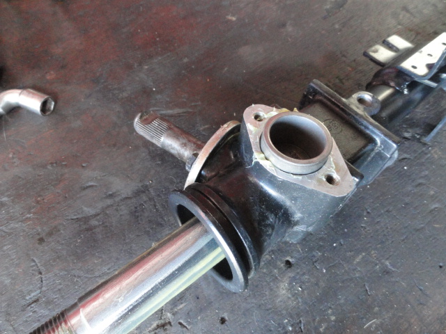

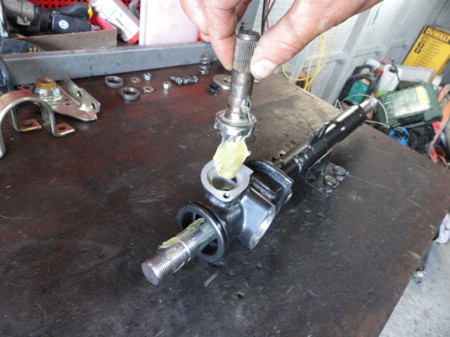

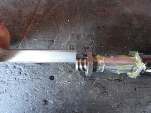

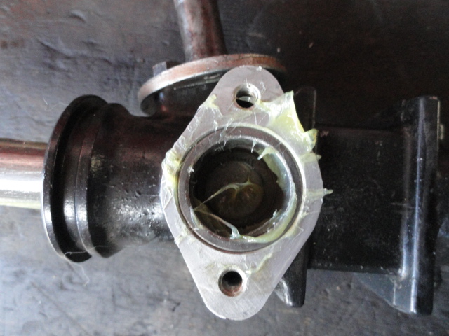

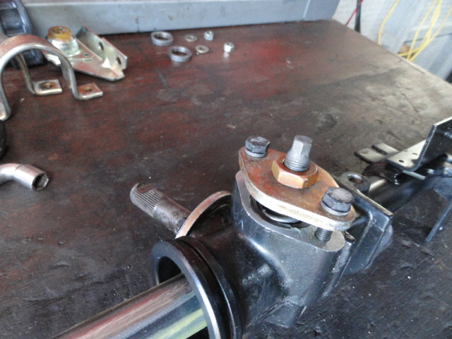

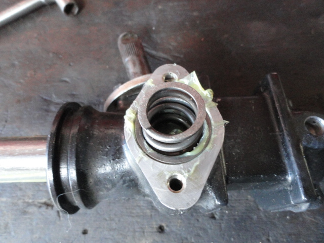

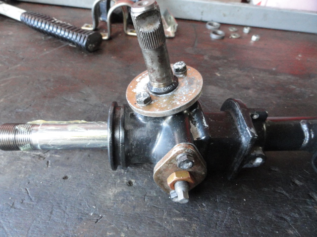

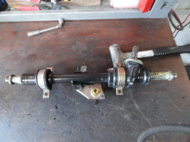

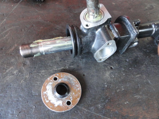

Donc aujourd'hui remontage de la crémaillère
Tout est propre...
remontage de la barre avec le "truc" le tout bien graissé
montage du petit cache poussière
remontage de la buté pour régler le jeu de l'engrnage...
sens oublier la pastille d'appuis de la vis de réglage.
le ressort
tous ça bien graissé ...
remontage du couvercle avec la vis de réglage (que j'ai pas touché).
remontage des périférie
j'avais pris la mesure du filtage pour remonter les contre écrou a leur place
et remontage sur la voiture.
et voila.
pour la boite ..... ben je vais devoir toute l'ouvrire pour remettre l'axe des fourchettes, je l'ai enlever en croisant les doigts que ça rerenttre comme papa dans maman ... ben la maman elle voulais pas ... donc ouvrage pour remettre les fouchettes.
comme ça j'en profite pour changer tout les joints.

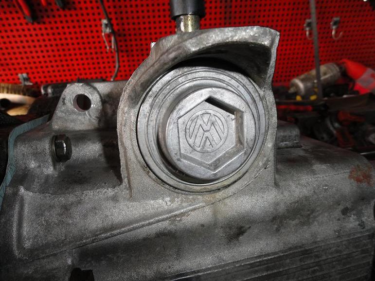

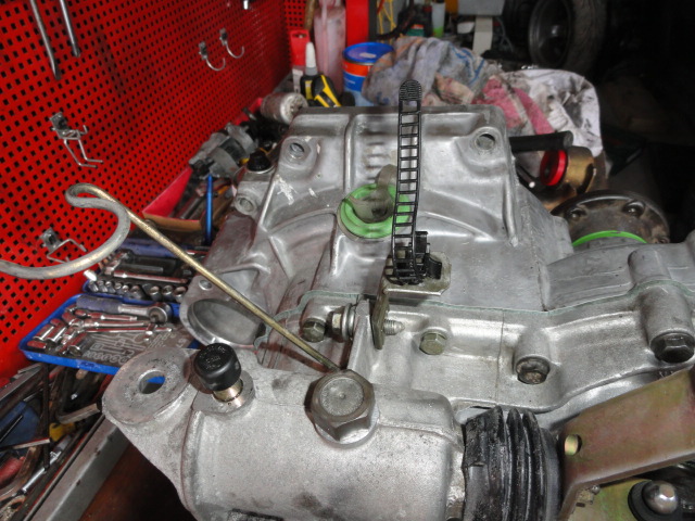

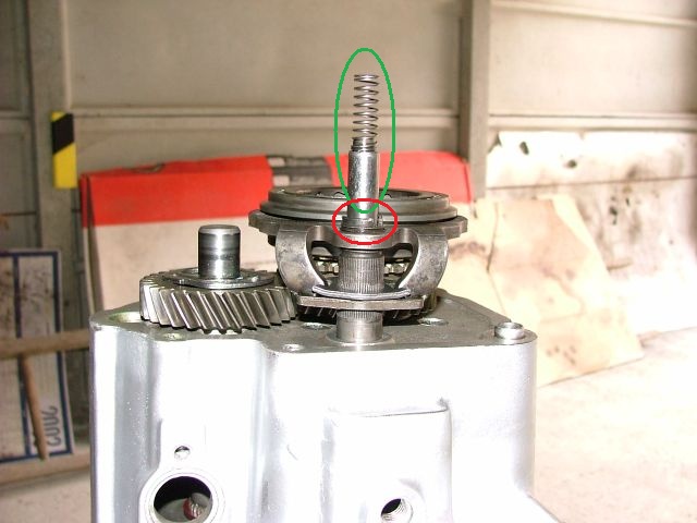

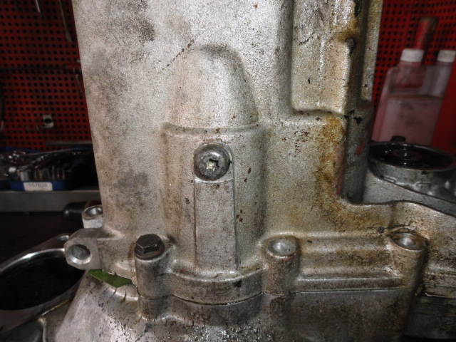

en vert 'est l'axe de fourchette (ça tiens tout c'elles qu'il y a à l'intérieur de la boite)
en rouge le truc a dévisser ....
tout ça c'est juste derrière le petit carter avec le bouchon vert. (la photo je l'ai pris sur golfoo).

Salut GILLES,
Pour devisser, tu dois faire sauter au tournevis et maillet l'arêtoir de la fourchette sur l'axe cannelé et le truc rouge tourne facilement en suite avec une simple pince.
Avant de dévisser, mesure la côte car il faudra la régler au remontage, cela permet de centrer la fourcette sur les bagues syncro du pignon.

je sais pour la palquette ... le pignon est en place ... mais faud le renlever pour ouvrir la boite :bangin:

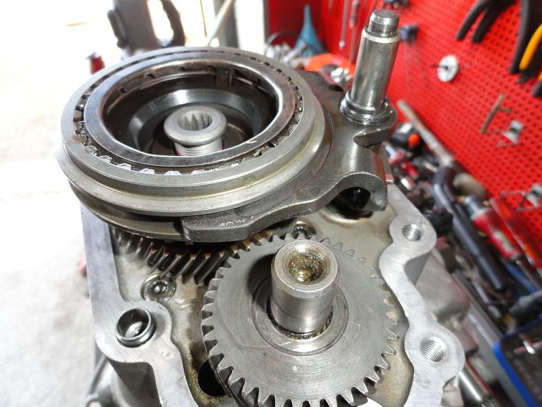

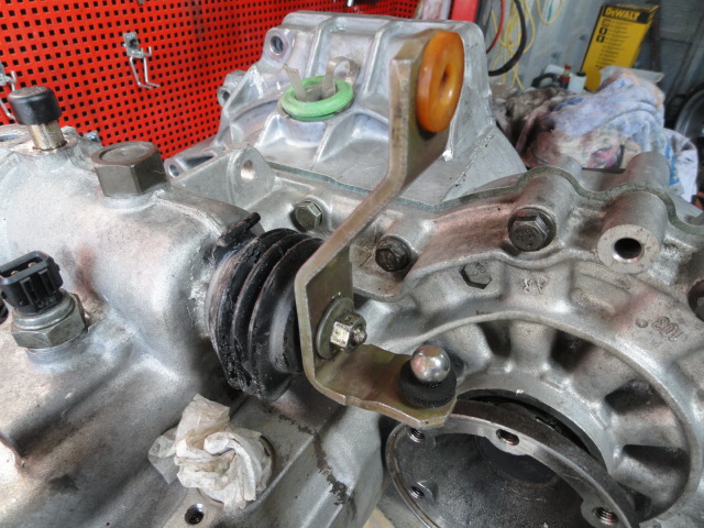

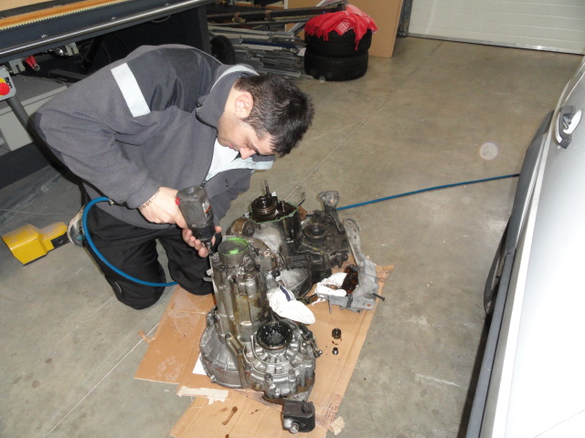

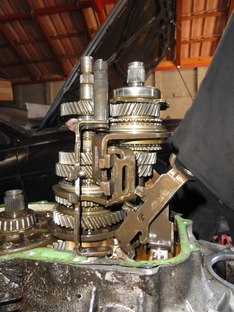

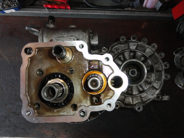

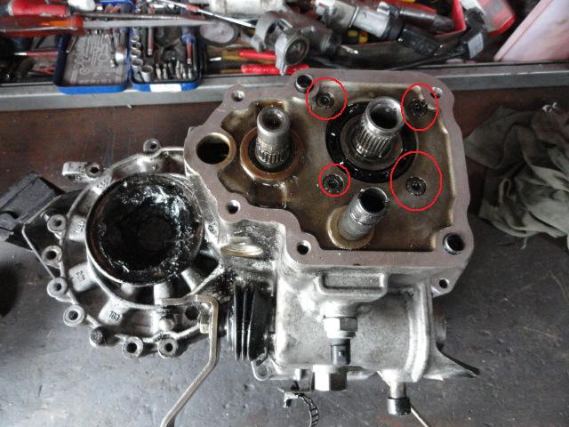

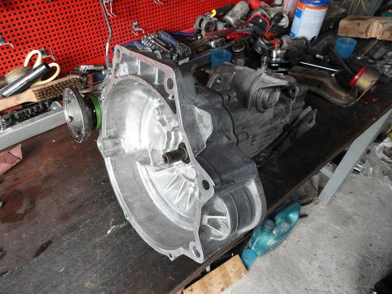

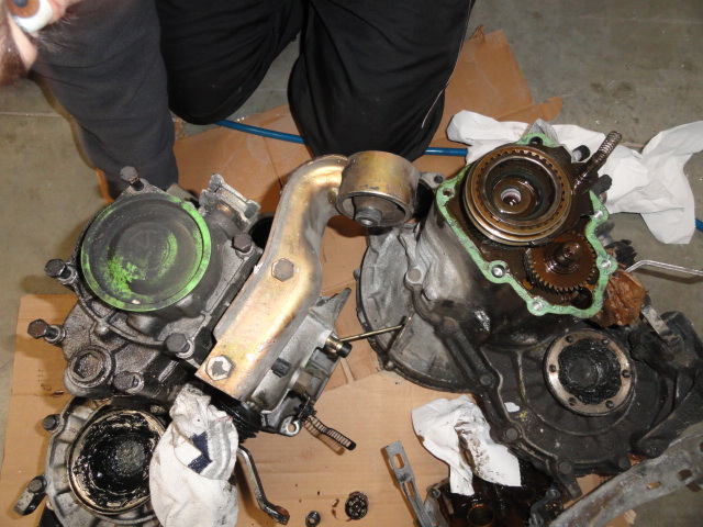

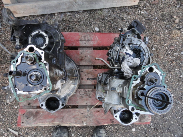

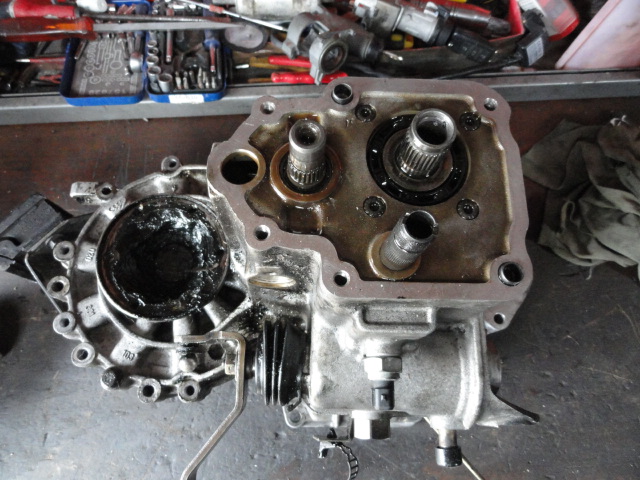

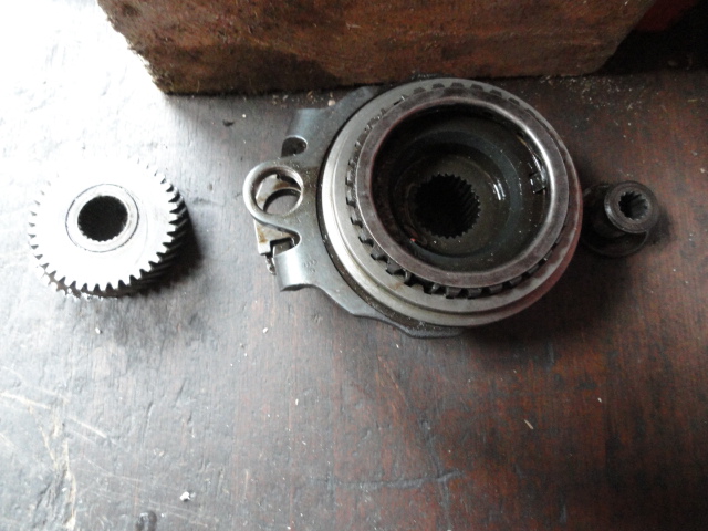

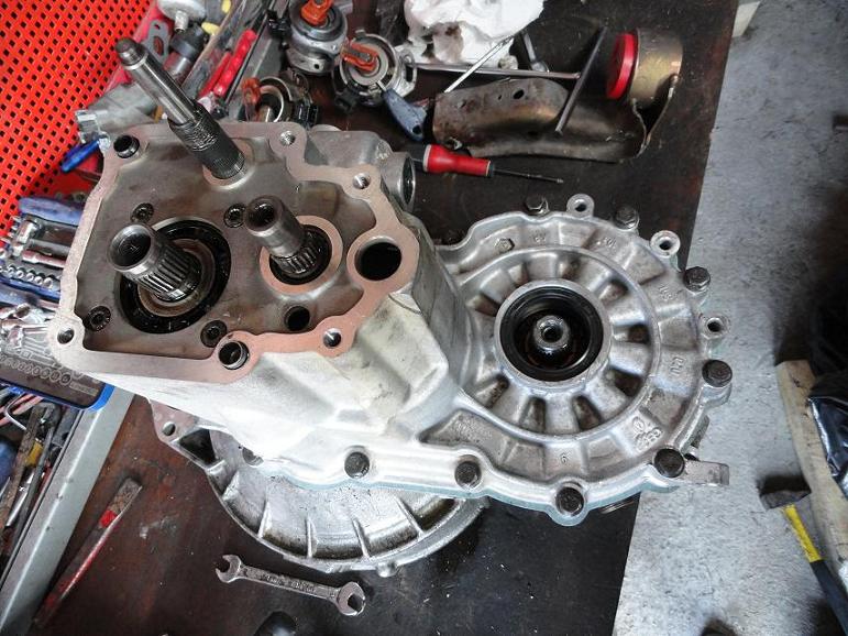

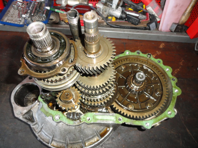

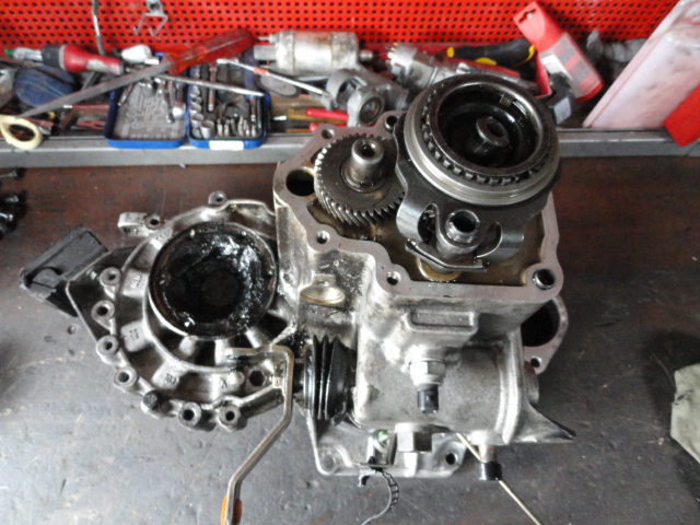

alors l'histoire de ma boite ...
Michael en plein démontage du carter de la 2Y puisqu'on avais réussis a dévisser la vis du pignon de 5éme sur la boite donneuse (GTD)(mardi après midi)
et ça c'est ou on c'est arrêté car on pouvais pas remettre l'axe.

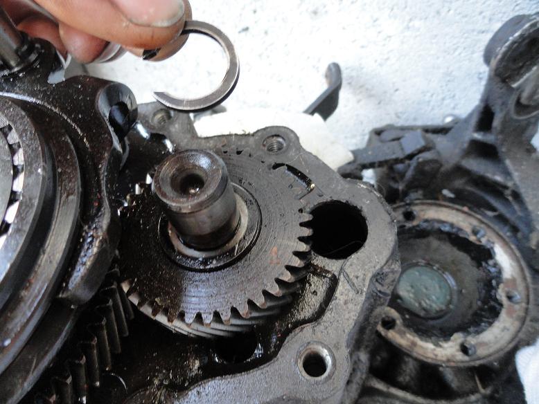

Aujourd'hui après être passé chez Renault pour redémonter la vis du pignon de 5ème.
on vois bien qu'il y a plus l'axe des fourchettes (avec le ressort sur les photos pécédente)
les 2 pignons de 5éme redémonté.

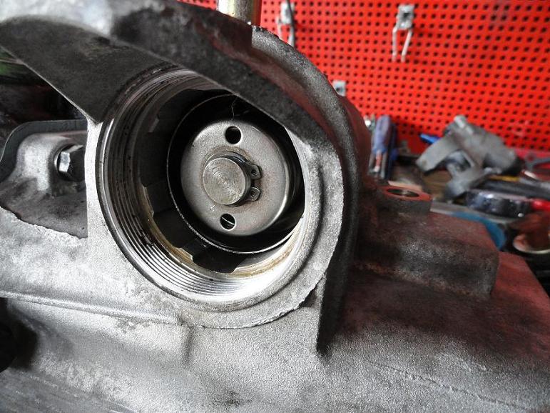

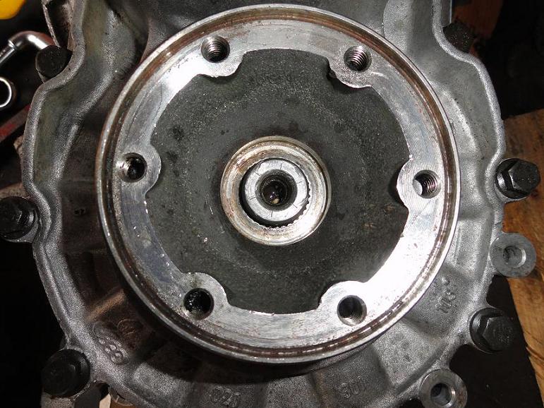

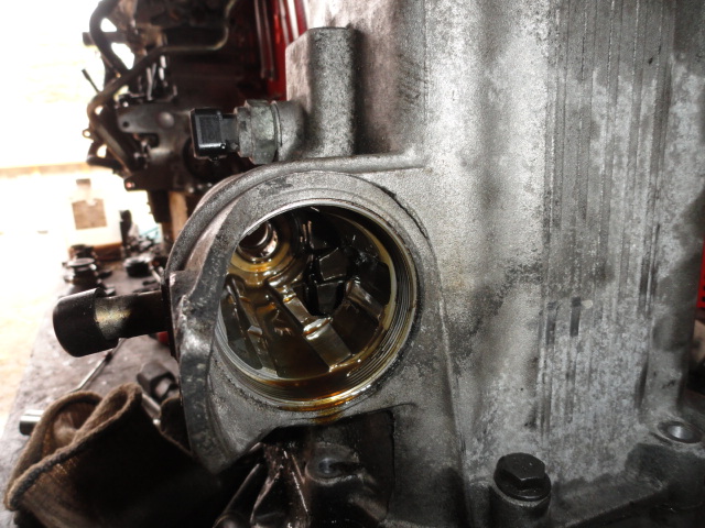

démontage du bouchon pour atteindre le clips de la tulipe
clips et tulipe enlevé.

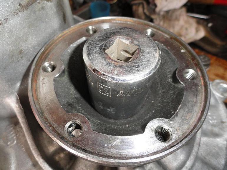

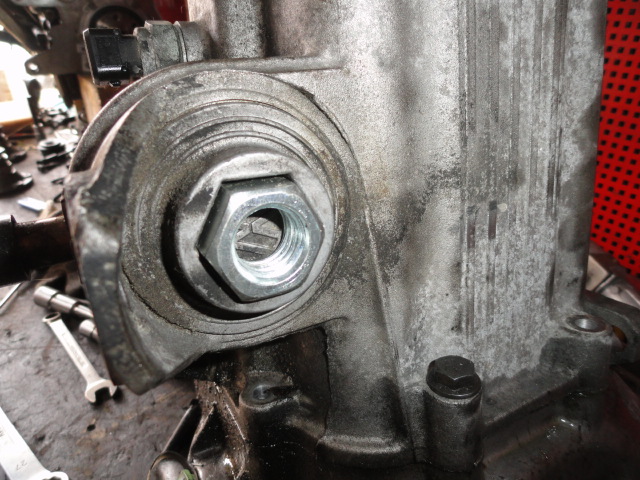

démontage du système de selection, il faud une BTR de 27 que j'ai pas.
alors on fais avec un écrou de 27 et une douille de 27.
et voila.
et pour bien finir

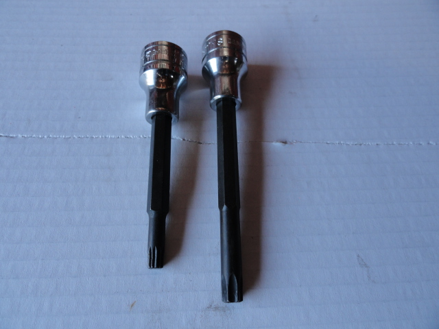

Torx de 50 que j'ai pas ... pour démonter la vis qui tiens l'axe de la marche AR.
et il me manque aussi la douille pour démonter la 4 vis a coté du pignon de 5éme.
c'est comme les cardans mais juste le modèle en dessou.
donc demain je vais chercher 2 douilles pour pouvoir finir d'ouvrir la boite ... fais chier.

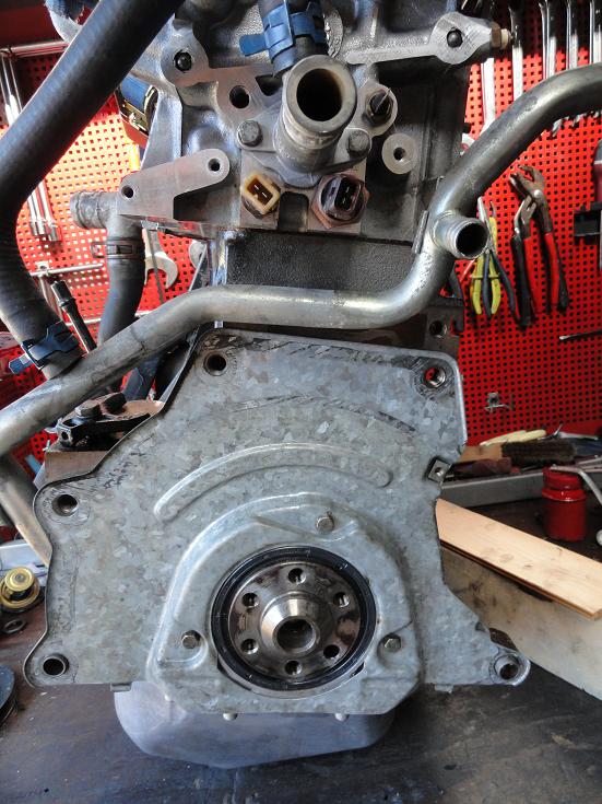

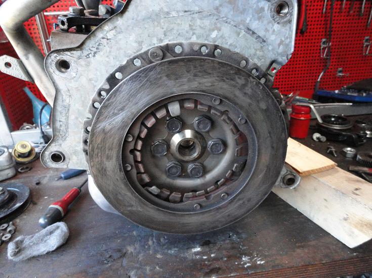

donc aujourd'hui je suis aller chez VW commander mes joints de boite et récupperrer le joint de carter d'huile et le cache distribution inf.
et acheter mes 2 douilles pour finir d'ouvrir les boite.

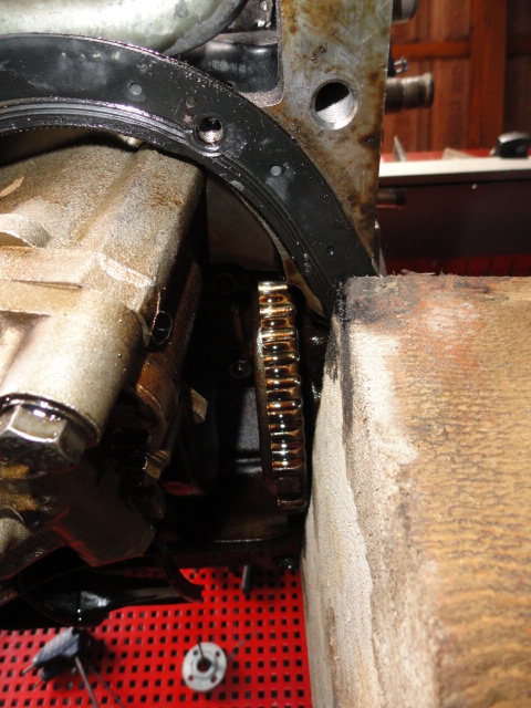

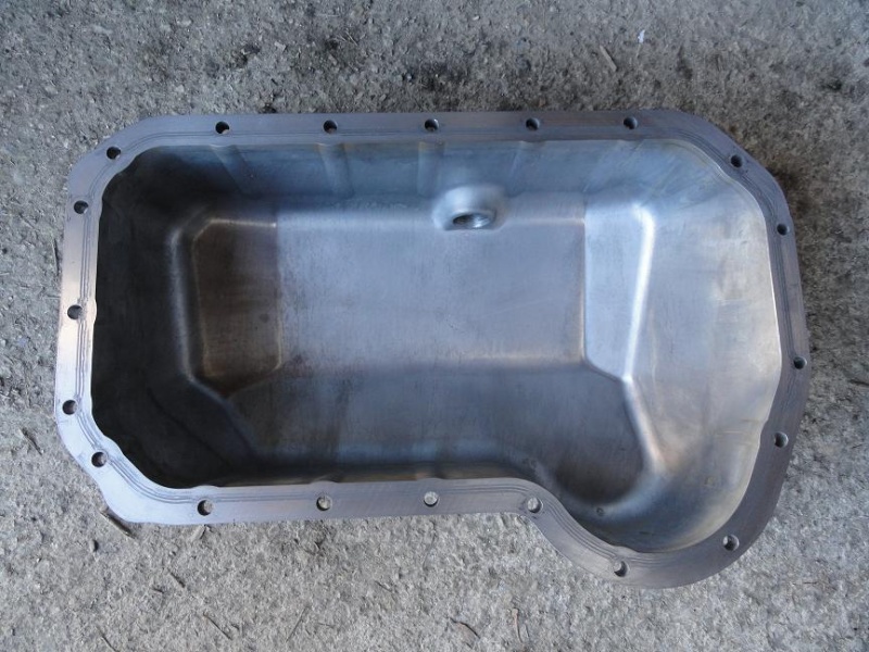

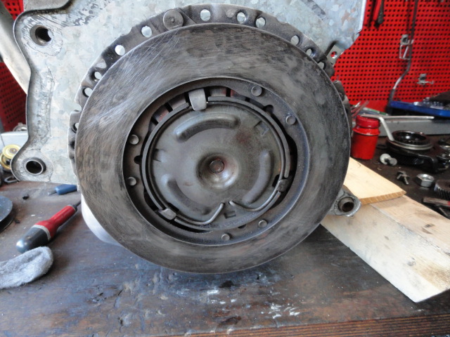

joint de carter d'huile neuf avec les vis toutes propres.
le carter d'huile tout propre (va falloir faire gaffe, l'alu quand ça touche ça casse).
montage de la tole de protection coté embrayage.
montage du mécanisme d'embrayage
montage du plateau de pression
montage et centrage a l'oeil du disque d'embrayage et du volant moteur

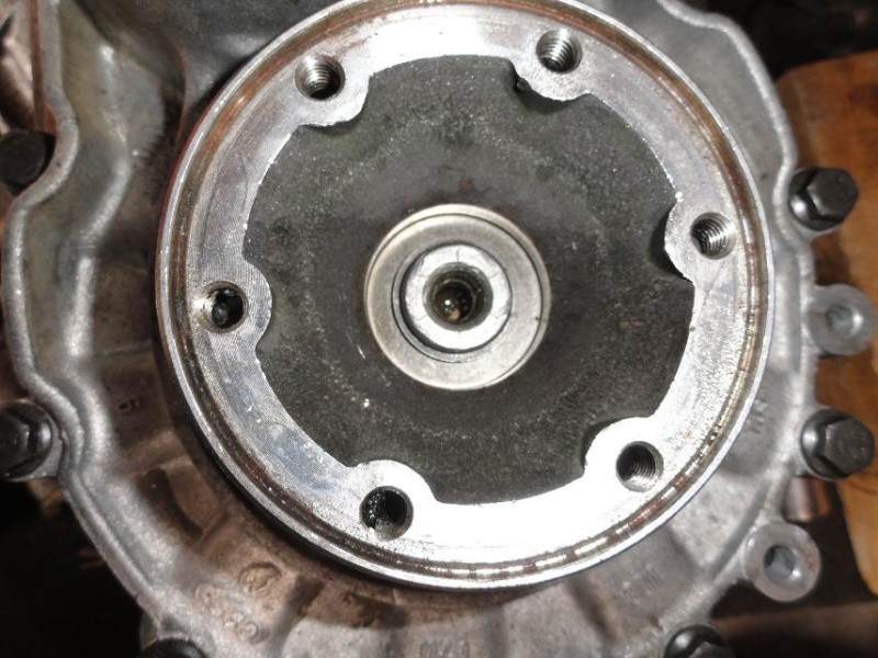

démontage des fameuses vis de la boite, de la vis qui tiens l'axe de marche AR, du contacteur de marche AR et des vis des carter
carter sortie ..... youpi ça c'est trés bien passé
les fameuses fourchettes en vrac.
remise en place de l'axe ...
j'attend plus que mes joint et je referme ....

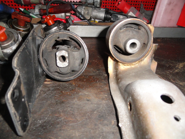

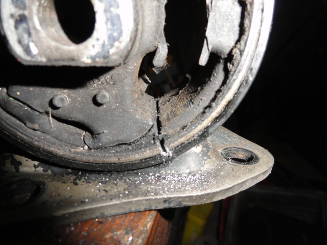

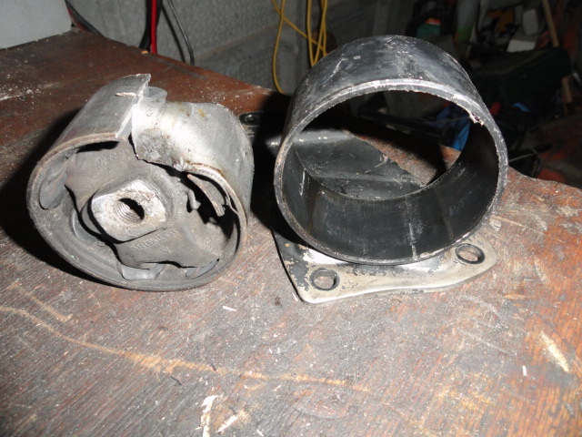

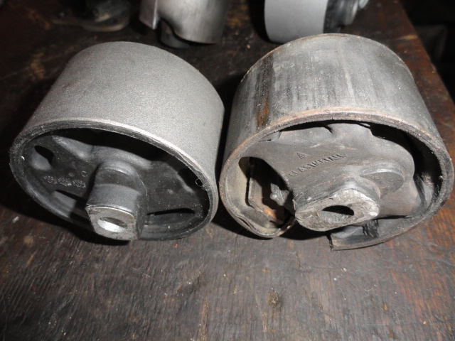

aller un truc pour enlever les silent bloc sens outils spécial.

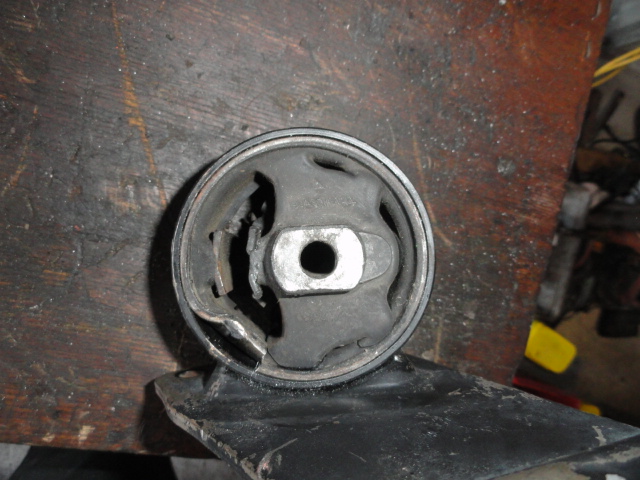

couper le silent bloc .... et juste lui pas le support ...
chopper un des rebord et le plier avec un marteau et sois un burin ou autre ....
au bout d'un moment il va légerment sortir de l'autre coté ... vous faite pareil et il va sortir tout seul.
et voila pour aujourd'hui ....

 Sujet du message : Re: Mon scirocco 16V
Message Publié : Vendredi 25 Février 2011 21:02
merci pour l'image :mrgreen:
ton silent bloc est encore plus ravagé que le mien :smt082

en principe pour changer un silent bloc je le pousse a la presse ... mais la j'en ai pas :wink:

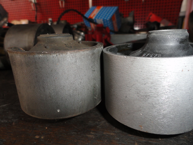

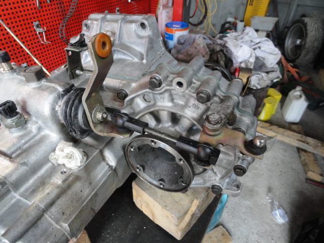

aujourd'hui fermage de boite et montage de support moteur

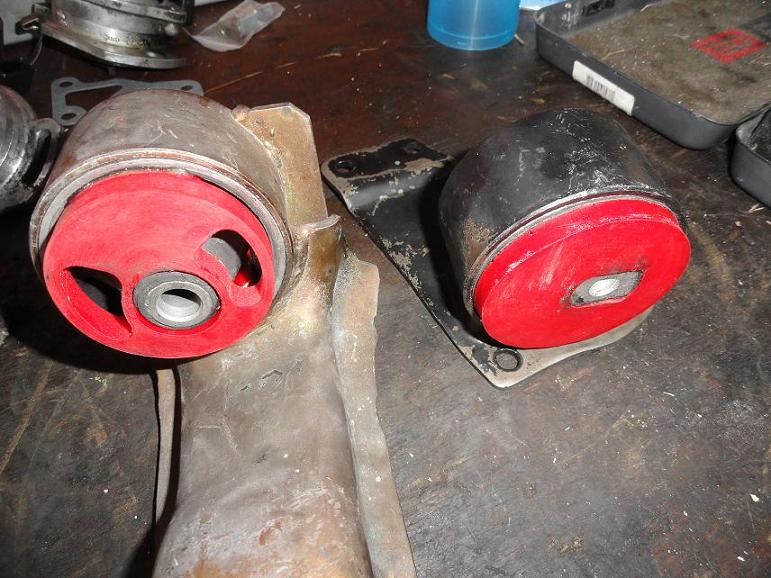

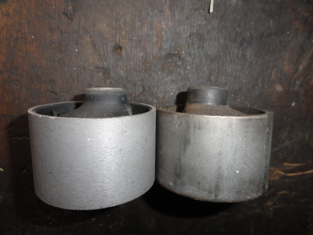

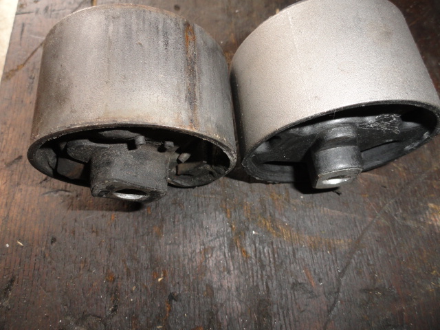

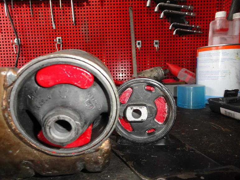

alors je suis passer a mon anciens boulot pour untiliser la presse pour monter les silent block ...
voila la différence entre les silent block de scirocco 16v et les "normaux" golf et autres scirocco
coté distribution
coté boite
il y a 2mms de différence et je vois pas pourquoi !!!!!

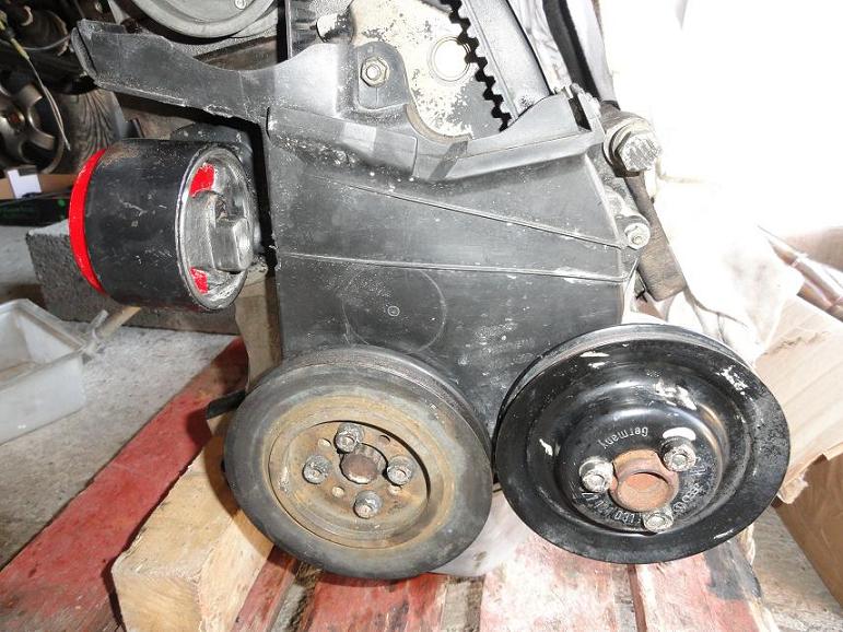

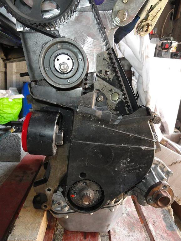

et j'ai monter les trucs rouge.
montage support moteur et cache courroie distribution.
montage poulie accessoir.

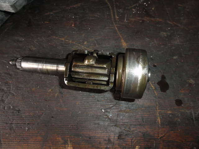

fermage de la boite

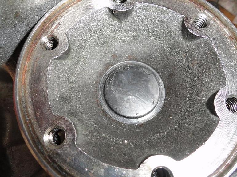

montage du barillet de selection
montage du verrouillage de selection et du contact de MA
fermage avec le bouchon
montage des tullipes
rondelle ressot + clips
mise en place du bouchon
et voila tout propre

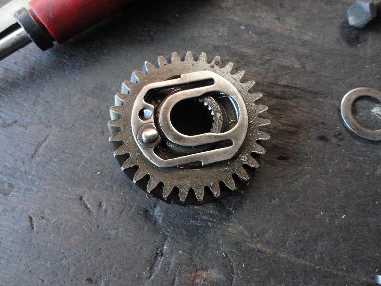

pour le pignon de 5éme il faud que je modifis, il a pas le même clips et ça passe pas ... faud que je perse le pignon mais c'est trop dur...
donc je cherche un clips moin épais pour mettre la rondelle ..
mais je vous expliquerais tout ça quand je le monterais.

et voila mon problème:
l'un des pignons que je monte et monter avec rondelle et clips
d'origine j'ai un clips "bizzar"
donc une fois monter je peu pas mettre la rondelle et le clips et comme je peu pas percer le pignon je peu pas remonter le clips "bizzar".
voila ... dès que j'ai trouver un clips et une rondelle qui se monte je peu racoupler la boite et le moteur et tout remnter dans la caisse,
