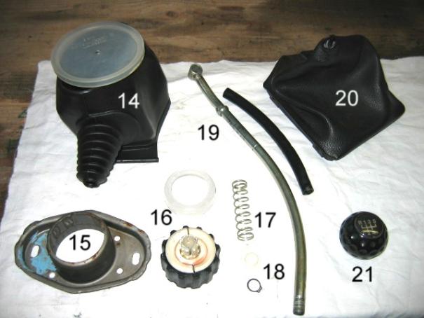

Il faut que tu démonte ce gros boitier par l'intérieur de la voiture.
Tu enlève le soufflet du levier de vitesse tu vire la console pour avoir plus de place (je suis pas sûr).
ensuite tu as 3 vis qui tiennent le gros truc qui sert de protection à l'articulation.
Pour info cette commande de boite est pour un 1100 ou un 1300 (mais ça tu le sais déjà).
je ne sais pas si tu peut remplacer cette grosse protection par une protection souple en caoutchouc. Mais ça serai beaucoup mieux et encore dispo chez VW.

:evil: :evil: ça se dévisse pas comme ça :cry: mais rod m'a indiqué la bonne technique :wink:
Citer :
:twisted: :twisted: ok, c'est démonté et remis en place mais j'ai 2 soucis
le premier le réglage mais j'ai trouvé,me rets plus qu'à m'y remettre
le second :
qu'elle est la ref de la pièce 14
que je la commande afin nde pouvoir en finir une bonne fois avec ce fichu levier de vitessse :x :x

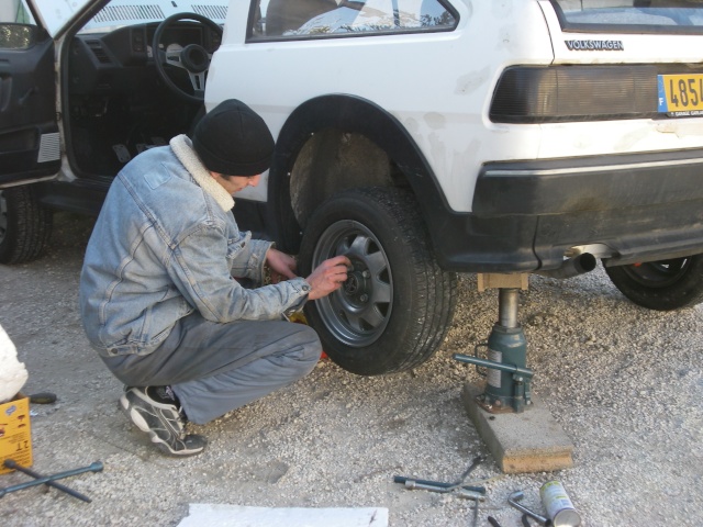

non, non c'est une des parties où on peu poser un cric :wink:
Ah bon ?
J'aurais jamais osé le lever par là moi :oops:
Message Publié : Dimanche 09 Décembre 2007 13:50
madwind a écrit :
Ah bon ?

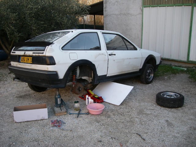

oui,c'est une partie sur laquelle il y a une platine de levage :wink:
meme si sur la photo on dirait que le cric est sous le pare choc :lol:
Message Publié : Dimanche 09 Décembre 2007 17:27
....... ben oui, les vis de purgeurs qui cèdent... un classique assez...chiant. :?
Pour les point qui permettent de soulever l'auto: +1! Je préfère d'autres appuis que le repli de tôle qui court de chaque côté du bas de caise...
Par exemple, moi, à l'avant je prends appui uniquement sur le disque qui est dans le prolongement du montant de caisse, à quelques centimètres derrière le point prévu...
Message Publié : Dimanche 09 Décembre 2007 20:50
une cale, un cric, une cale... le tout sur des gravillons... 8O
vous voulez mourir jeune ou quoi :?: 8O
Mets au moins une chandelle en plus... la c'est casse gueule votre truc

ben je vois pas pourquoi tu dis ca surtout que la caisse n'a pas bougé d'un mm tout le temps ou elle etait en l'air
c'est quand meme nettement moins dangeureux que feraille contre ferraille
de plus le point de levage est vachement loin du sol
donc les cales sont vraiment necessaire
Message Publié : Lundi 10 Décembre 2007 19:47
de plus,(pas visible sur la photo :wink: ) un deuxieme cric se trouve sur le meme coté de la voiture au cas ou :wink:
je veux bien qu'on nous prènnent pour des "pas frais" mais de la à nous prendre pour des suicidaires :roll:
Message Publié : Lundi 10 Décembre 2007 19:52
tiens pour confirmer mes dires :wink:
