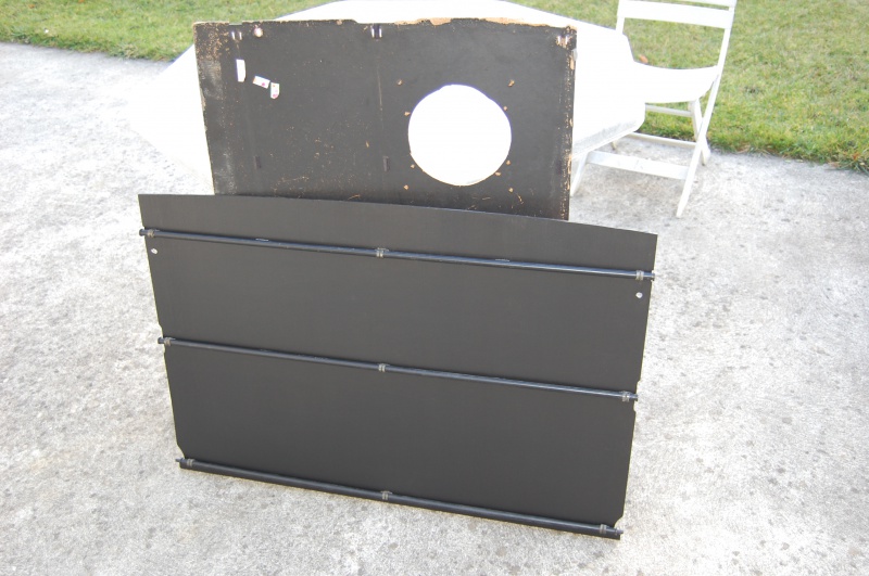

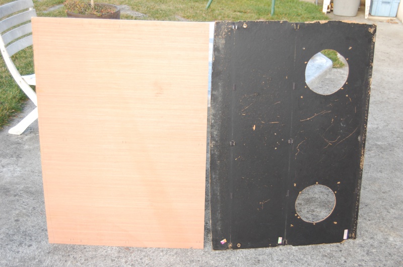

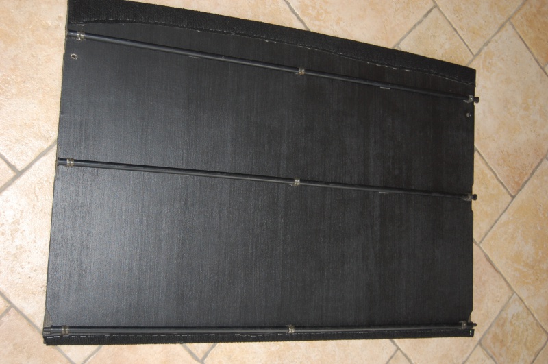

La présentation du scirocco de Feliway m'a décidé à refaire ma plage arrière, qui avait été Jackysée et qui est fatiguée.
Donc achat d'un contreplaqué de 5mm ( 9€... )
1.jpg [ 138.69 Kio | Consulté 8638 fois ]
puis découpe suivant le patron ( zut j'ai oublié les 2 trous au milieu ! :wink: )
2.jpg [ 147.38 Kio | Consulté 8638 fois ]
Peinture, repose des éléments sans oublié les petits bout de feutre pour éviter les vibrations.
3.jpg [ 146.53 Kio | Consulté 8638 fois ]
Pour finir, la pose de quelques agrafes...
4.jpg [ 140.08 Kio | Consulté 8638 fois ]
rendu acceptable, et accepté par moi-même :wink: !

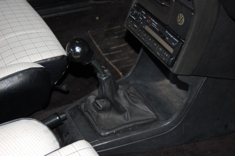

Aujourd'hui, changement du levier de vitesse.
reçus cet après-midi et monté aussi sec.
1.jpg [ 123.47 Kio | Consulté 8638 fois ]
celui que j'avais avait été coupé pour faire "sport"
Pour l'instant j'ai une pseudo balle de golf comme pommeau de levier.
Il y'avait quoi d'office sur les Scala ?
https://www.mecatechnic.com/fr-FR/pomme ... B30114.htm
ou un truc comme ça
https://www.mecatechnic.com/fr-FR/191-7 ... 045766.htm
en version 5 vitesses bien sûr.

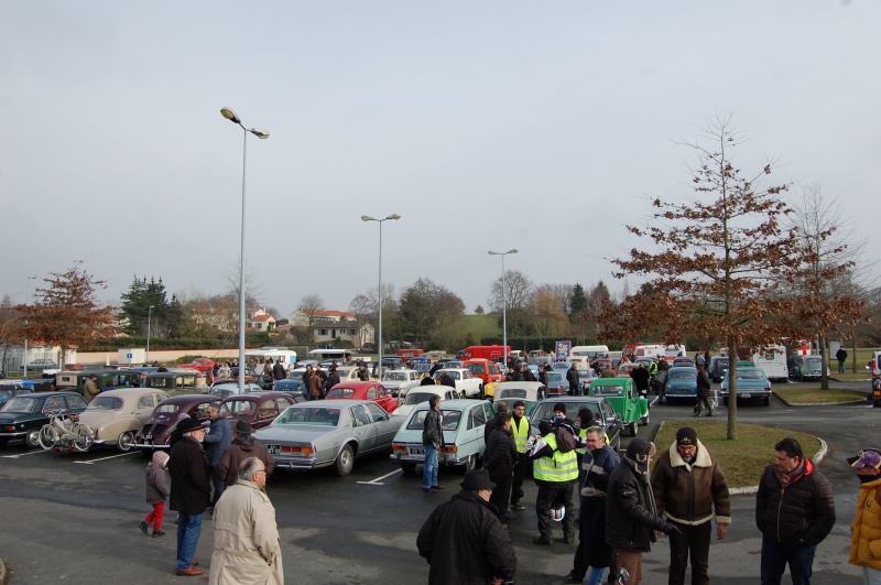

Une petite photo de dimanche dernier :cold: ( 160 véhicules, plutôt bien, et quasiment tous en bon, voir très bon état )
1.jpg [ 147.85 Kio | Consulté 8638 fois ]

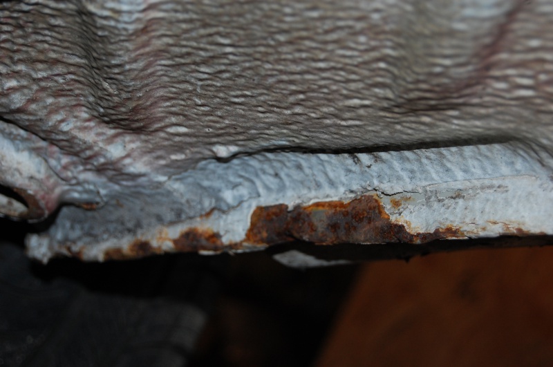

Vendredi après-midi, je suis repassé en mode Mad Max :twisted:
1.jpg [ 181.05 Kio | Consulté 8638 fois ]
la petite surprise à l'avant droite :annoyed:

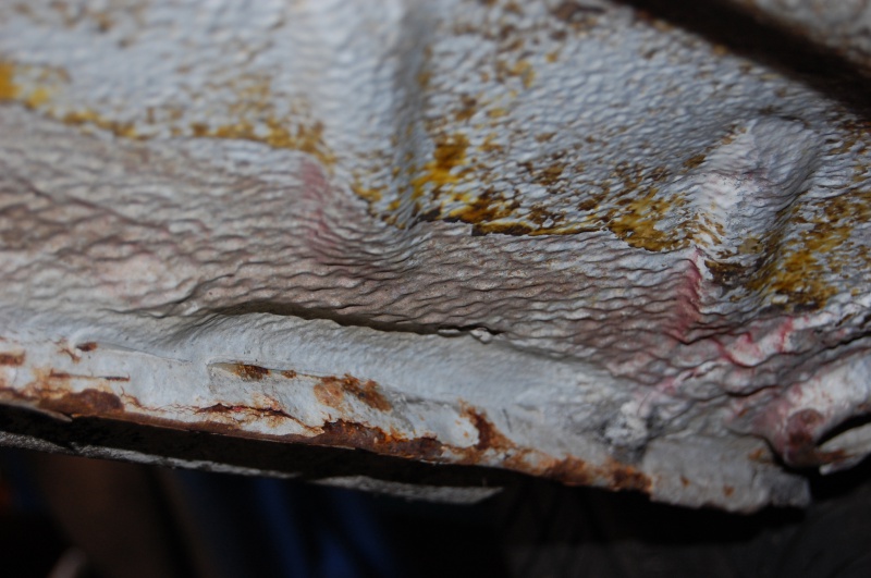

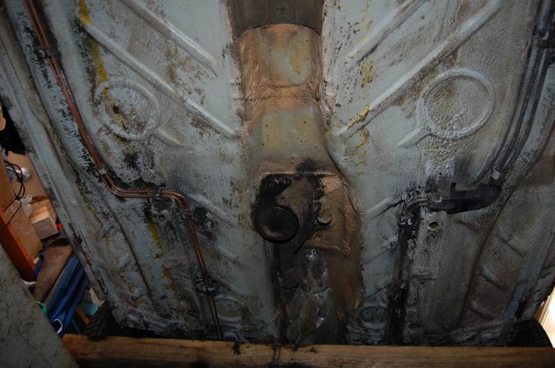

Les travaux à suivre avant peinture ( les supports de cric massacrés )
4.jpg [ 136.7 Kio | Consulté 8638 fois ]
5.jpg [ 116.84 Kio | Consulté 8638 fois ]
