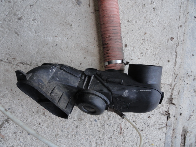

c'est quoi le tuyau orange annelé dans le compartiment moteur :?:
 Sujet du message : Re: Mon scirocco 16V
Message Publié : Jeudi 17 Février 2011 21:07
Message(s) : 1651
c'est le tuyau de turbo :bangin:
c'est selui qui va chercher l'air chaud sur le collecteur :wink:
mais je pense que je vais le virrer ... surtout si je met le collecteur (mais c'est pas gagné car il faud que je face le tube qui va du collecteur a la ligne et j'ai as trop le temps)
et je vais virrer aussi le prise d'air dans le la traverse avant... je vais mettre un tube qui prend l'air devant :wink:

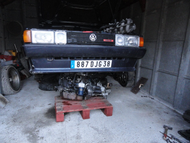

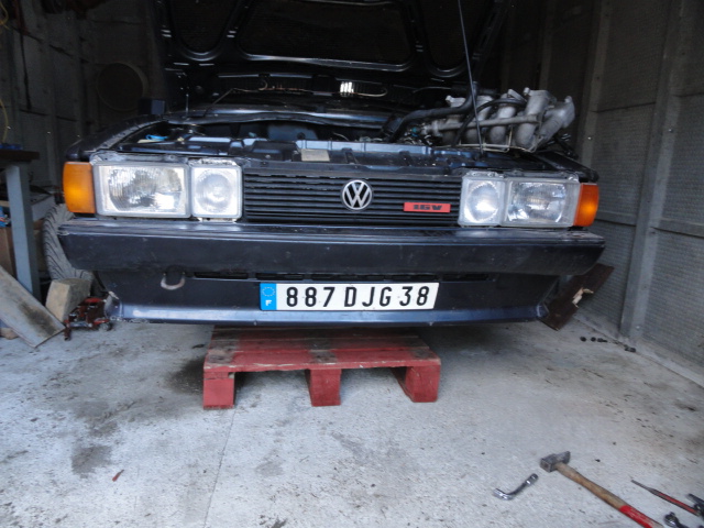

alors sortie du moteur tout seul :clap:

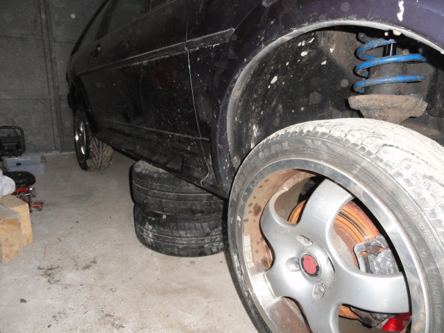

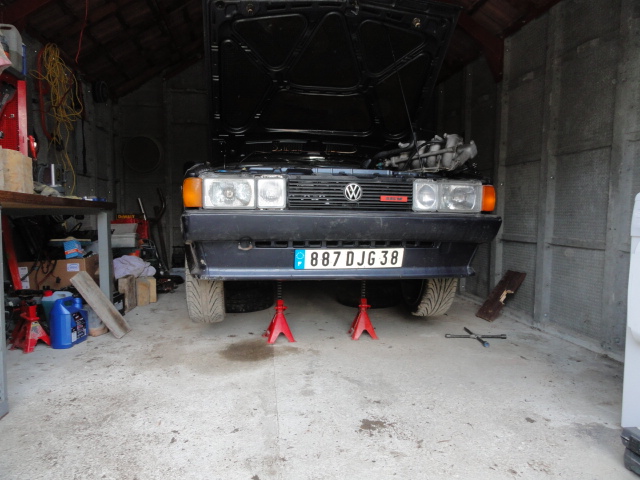

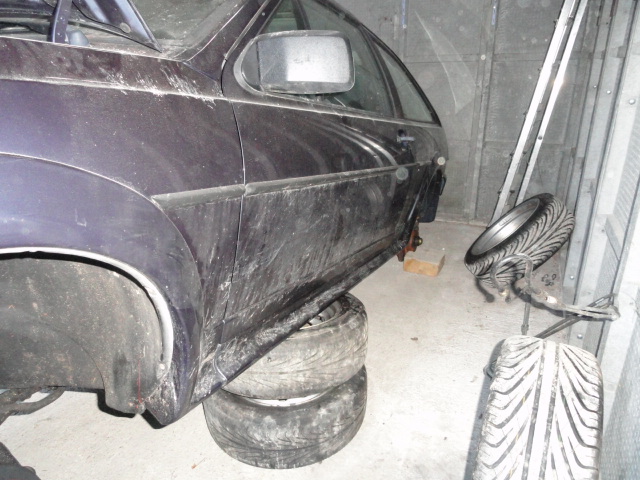

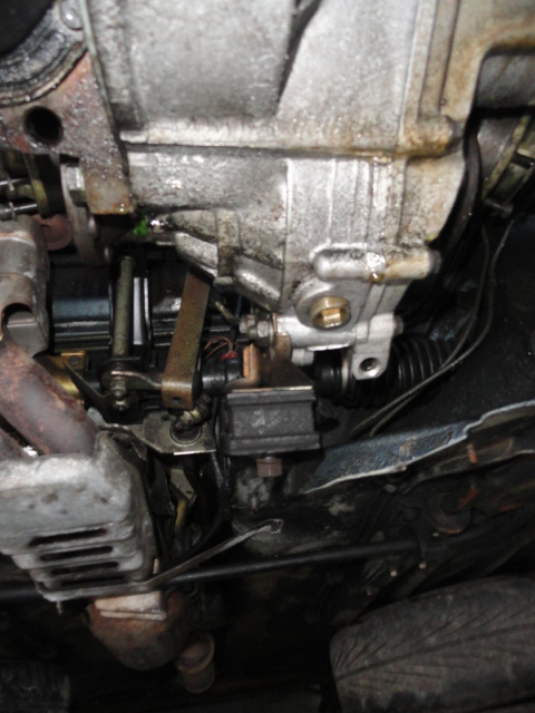

lever la voiture et la caller au milieu avec des roue pour la bascule (les chandelle c'est pour as qu'elle bascule sur l'avant)
sur le scirocco 16v il y a la barre anti rapprochement a virrer en +
attacher les cardans pour pas qu'il se coince quand le moteur va descendre ... plutot la caisse monter....
vier les support arrière et avant et desserrer les 2 autre mais laisser les vis dedans
et voila comment on vire un moteur seul et sens se péter le dos

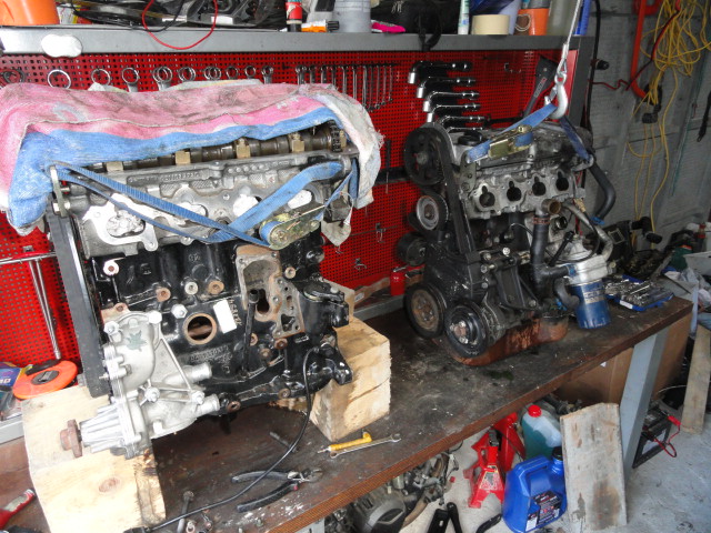

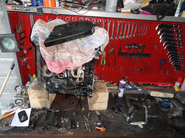

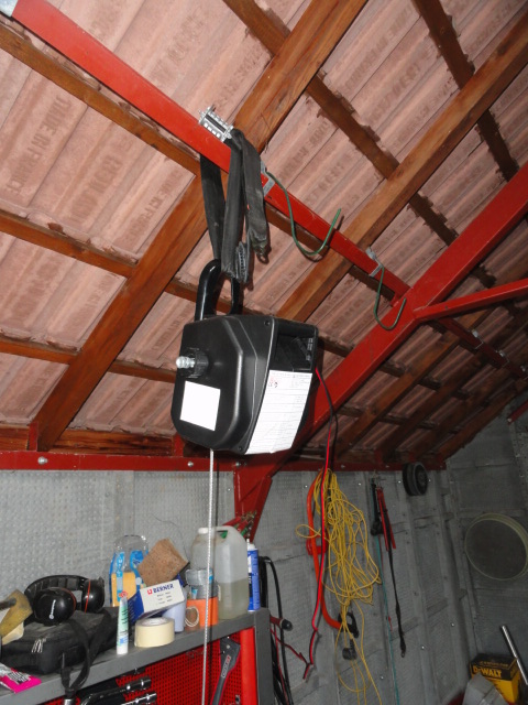

et voila sur l'établi tous seul aussi :clap:
mais aider avec un treil électrique 12V acheter au camion.... ça va super bien avec la télécomande ;)

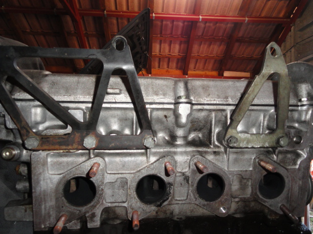

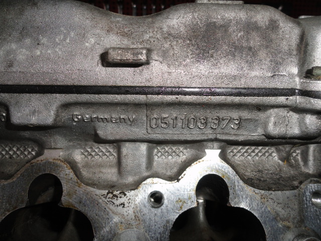

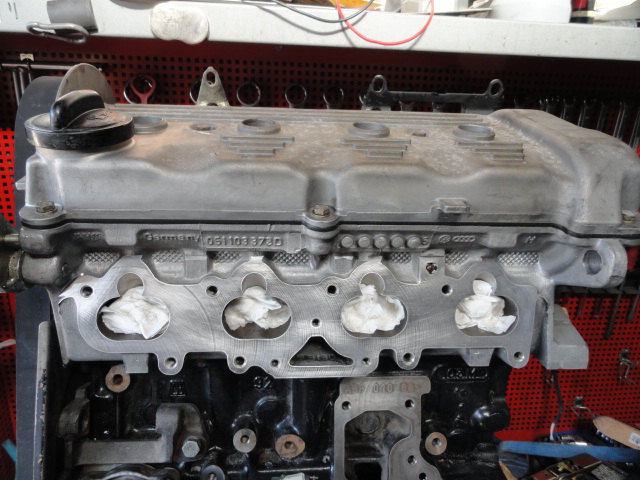

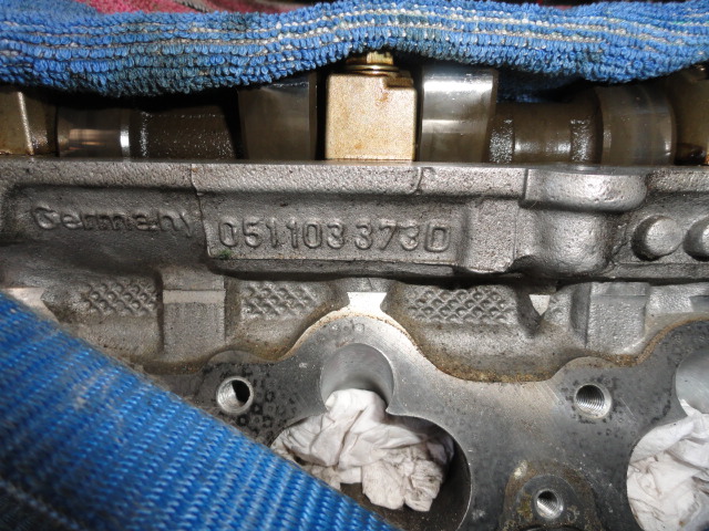

ref. culasse ABF
ref. culasse PL
la palette c'est pour que le moteur glisse + facilement

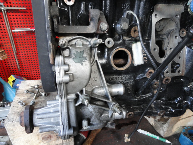

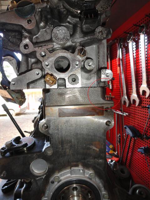

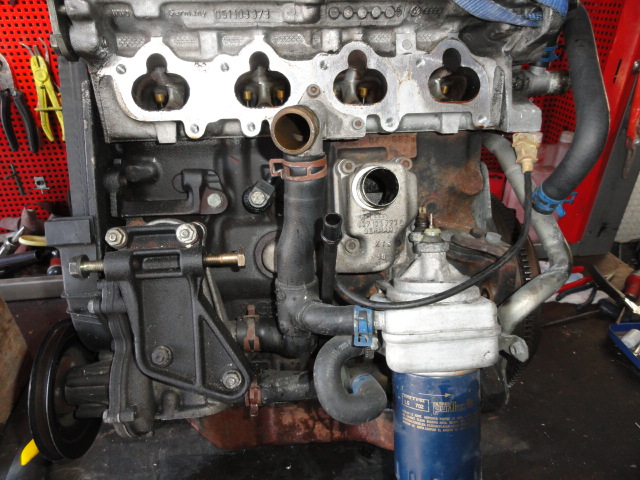

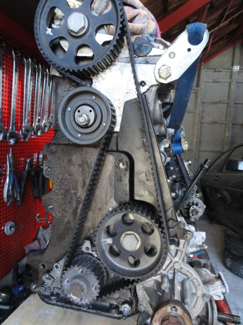

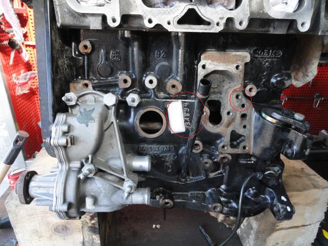

je suis dégoutter le support de filtre a huile c'est pas le même sur les G3 et le mien étais cassé dans l'accident.
ABF
on vois un kilomètrage écrie je pense que le moteur a été changé (donc pas 320 000km) et a droite c'est le trou qu'il y a en plus, donc je peu pas monter le support de filtre a huile du PL.
PL
PL

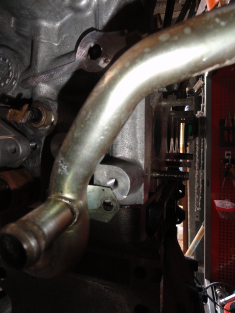

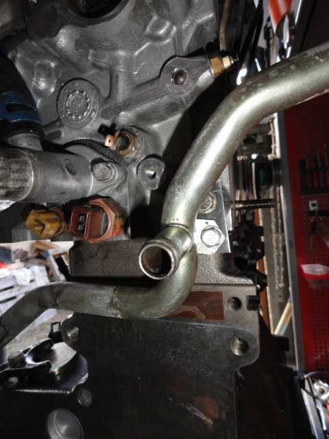

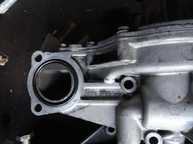

pipe d'eau de la culasse 1 vis et bien venu, l'autre a cassé et la dernière je l'ai percé
PL

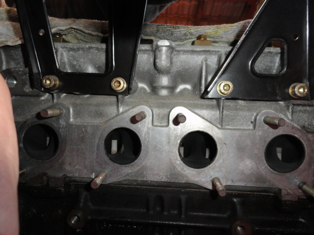

la différence de hauteur avec l'ABF
ABF
ABF
tout les trous pour mettre le support y sont.
PL
PL
ABF

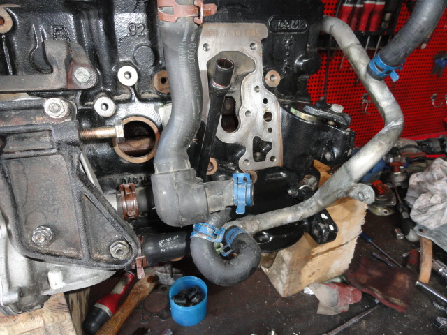

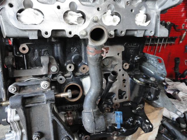

Voila reste a tout remonter sur l'ABF
tout passe sauf 1 durite d'eau un peu courte (c'elle de la pompe a la pipe de la culasse) et je pourrrais pas refixer la durite métalique sur la culasse (a l'arrière) car c'est + haut (je vais faire une petite papatte).
et j'ai pas réussis asortir ce cata de m**de ... faud que je lève encore + la caisse

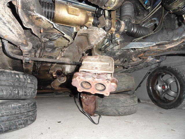

voilà à quoi ressemble la descente du KR, à la place du catalyseur il y a un pot de détente ou pare feu ?

alors pour les "chandelles" si j'en mettais ça abimerais la caisse a faire le basculement :wink: et les pneus ça glisse pas.
Rodolphe je pense que je vais faire du bruit, ala palce de se que tu a j'aurais un tube :lol:

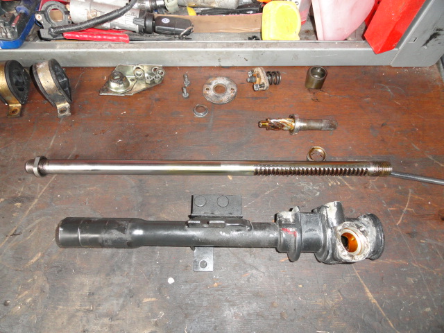

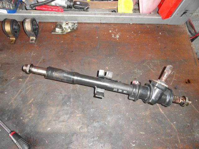

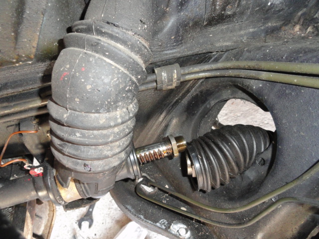

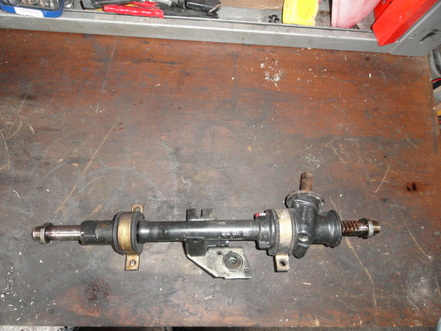

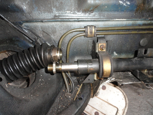

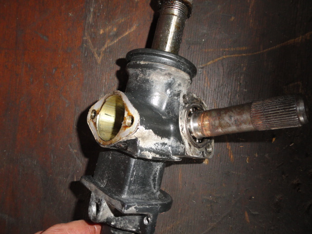

aujourd'hui ouverture de la crémaillère ( j'ai jamais fais)
démontage sens sortir les rotules
démontage des périfériques

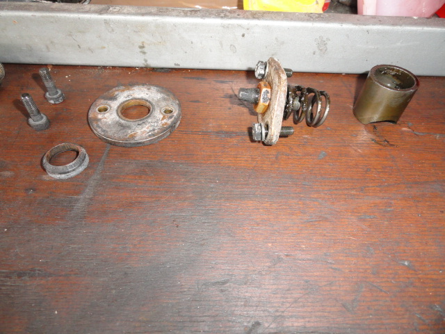

démontage du truc qui règle le jeu et la durté de la dierction
démontage du truc qui fais délacer le machin (la barre)
et voila...
bague en plastique ou étais coinsé un bout de soufflet
j'ai pas de graisse donc mardi achat d'un pot et nettoyage et remontage.
Rodolphe je te rend la tienne :wink:
ça marche après avoir bien nettoyé la bague ... :clap:

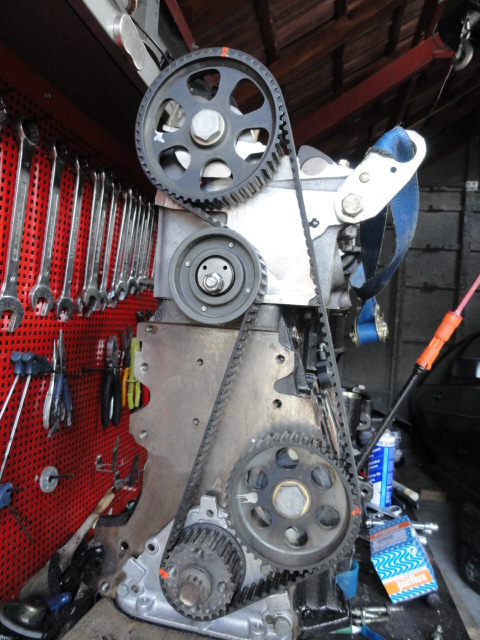

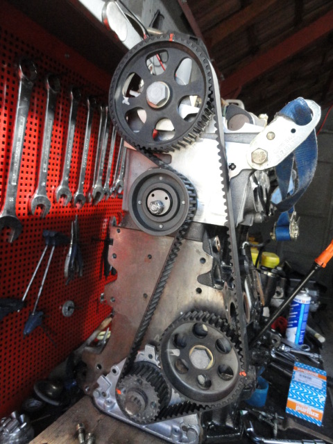

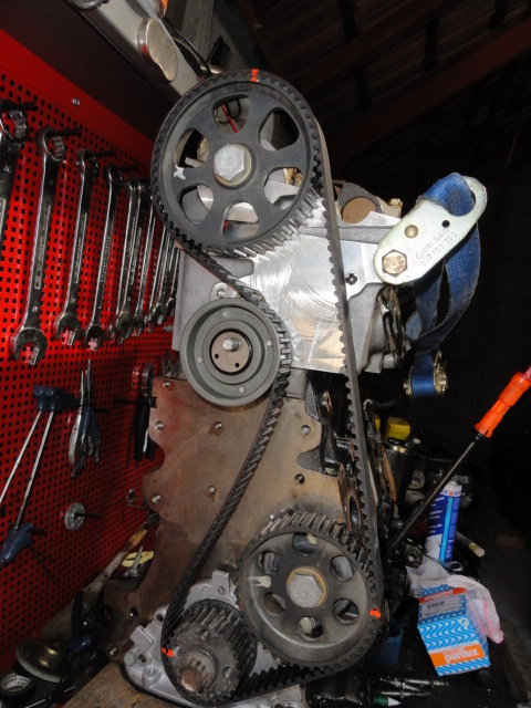

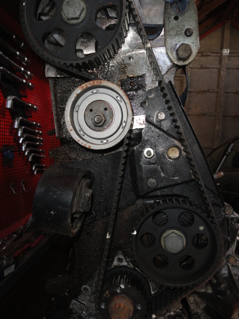

alors marquage de la courroi...
reporter les points sur la neuve
remonter la neuve
retendre la courroie
et voila pour la courroie de distribution....

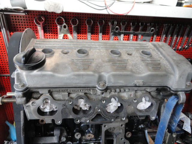

néttoyage des plans de joint
montage du joint torique de pompe a eau
montage pompe a eau
et le support alternateur

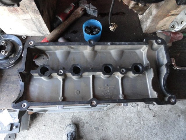

nettoyage et posage du joint de cache culbuteur
posation du cache culbuteur
nettoyage du plan joint ...
posage de la pipe d'eau avec joint neuf
montage de la durite métalique
faud faire une papatte car l'ABF et plus haut de 2 cm
papatte fabricationner

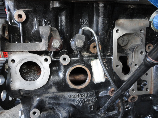

c'est quoi le capteur sur le bloc ?
Message Publié : Lundi 21 Février 2011 20:23
Message(s) : 1651
ici?
capteur allumage pour l'ABF ... alors j'ai couper le fils pour qu'il bouche le trou,
si j'y pense demain je te fais une photo de dedans, il y a une roue denter sur le vilo.
