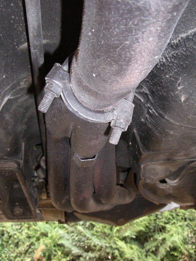

du coup j'ai pu entendre qu'il y a une légére fuite au collier d'échapement,mais rien de méchant :roll:

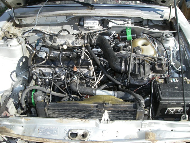

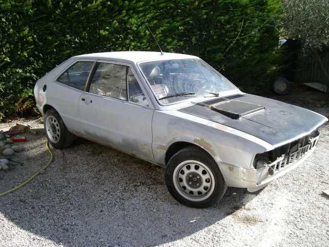

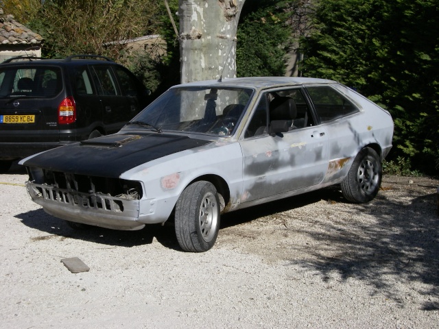

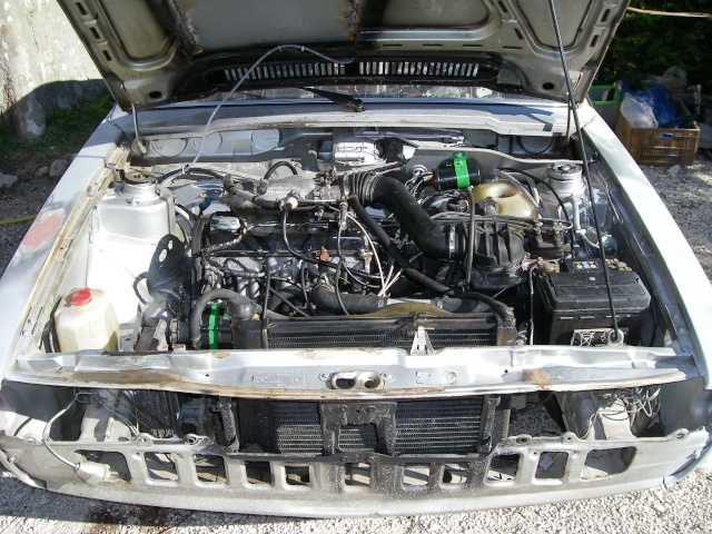

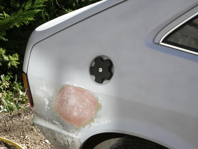

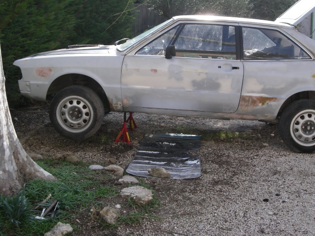

ouais,d'ailleurs,j'ai fait quelques photos ce matin(recup oblige :lol: )
moteur enfin propre 8) ET tournant :twisted:
carrosserie,TOUJOURS en travaux :oops:
au passage notez que mon entrée d'air n'est plus en fibre mais en tole :D
meme si elle déplait toujours autant à certains :wink:
et ENFIN,un vrai bouchon de réservoir qui reste étanche :P
(provenance:GOLF ONE :) encore :wink: )

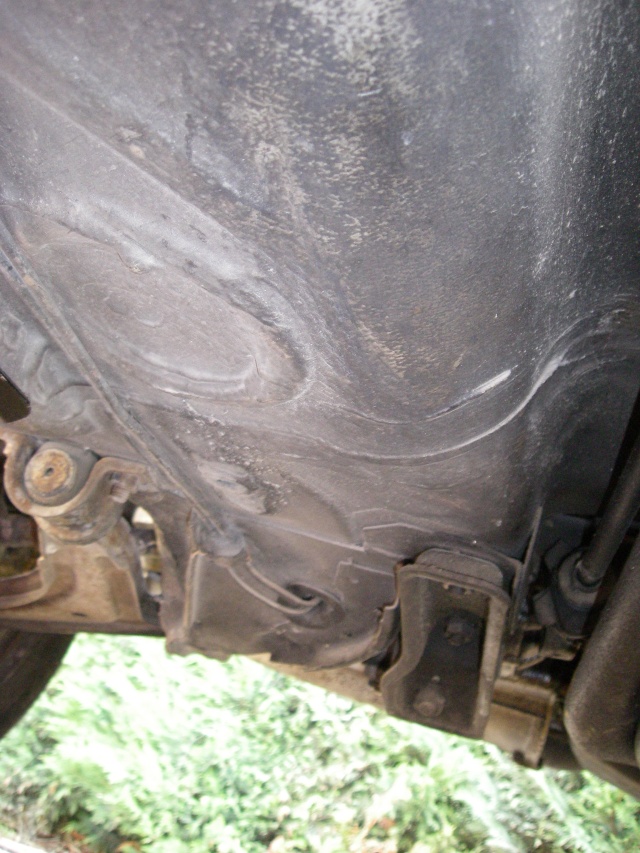

j'ai ENFIN décidé de m'occuper de changer ma tringlerie de boite :)
donc calage de la miss
au passage j'en profiterais pour changer mon collier de collecteur,il est trop petit( diametre 48 alors qu'il faudrait un 52,d'ou la fuite à l'echapement) :wink:

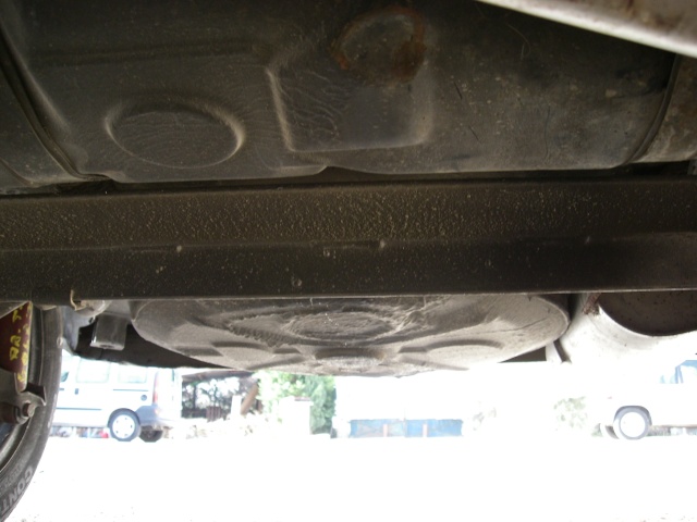

vu qu'elle est sur cale(merci djstr1664 :wink: ),un coup d'oeil(un vrai) au dessous de la miss
c'est tout nickel :D :D :Dpas de rouille :D et pas de déformation 8)

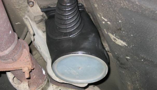

donc,je commence par relire l'article du site pour savoir comment faire et là 8O 8O
y'a déja un beug,c'est pas les meme carters que ceux du site
le mien
celui du site
alors question,comment je le vire ce bouchon de *+§@#&% car vu le joint qu'y a autour il résiste vachement le garçon :evil:
dévisser :evil: marche pas :cry:
tirer :evil: marche pas :cry:
faire levier :evil: marche pas :cry: (du moins sans risquer de l'endommager :( )
y mettre le feu si on pouvait eviter :roll:
alors l'un d'entre vous a t'il une combine 8)
si oui je suis preneur car aprés je compte faire un tuto pour le passage boite 4 à boite 5 :wink:
