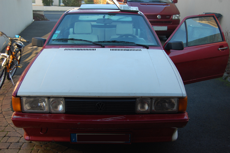

Quelques petites photos de ou j'en suis.
Mais bon ça change peux pour l'instant en esthétique.

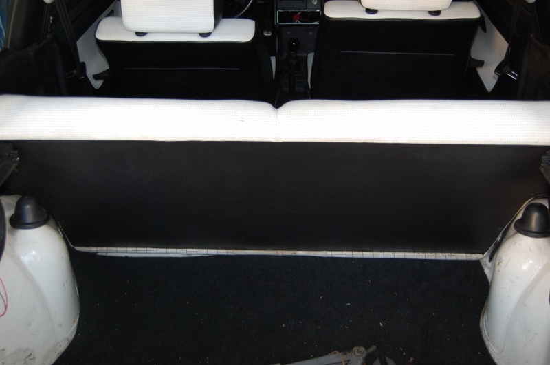

J'ai repeins le carton à l'arrière de la banquette blanche de Scala que j'ai récupéré, et mis un tapis de sol adapté pour MK2
1.jpg [ 97.2 Kio | Consulté 8212 fois ]

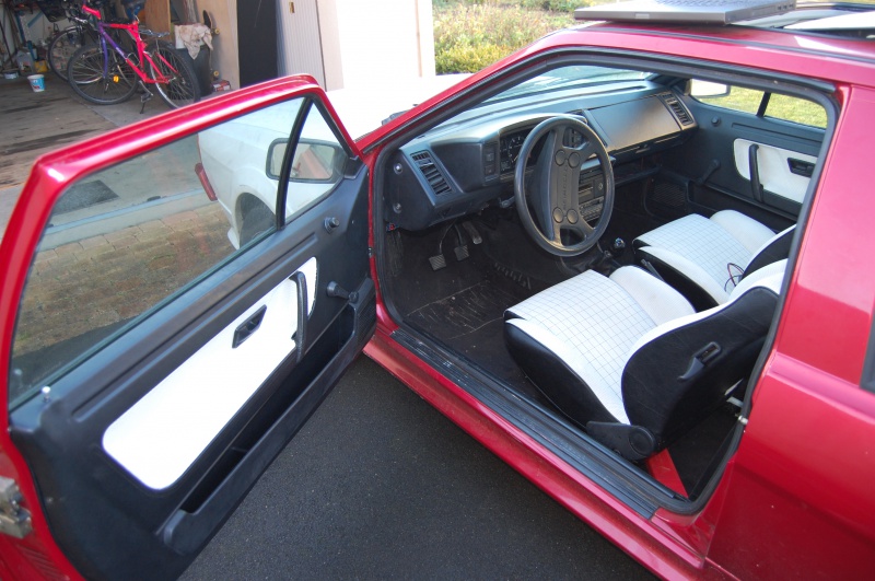

Nettoyage et changement des panneaux de portes + autoradio Gamma IV
2.jpg [ 169.41 Kio | Consulté 8212 fois ]
Je roule encore en bicolore :blushing:

z'avez p'têtre pas remarqué, mais y'a des amortisseurs tout neuf Bilstein B4 + ressorts H&R

Message Publié : Samedi 10 Décembre 2016 21:00
Le pc c'est pour la cartographie moteur ?
As tu fait un réglage de train avant ?
À bientôt
Message Publié : Samedi 10 Décembre 2016 21:31
oh la la non, c'est trop pour moi ça !
En fait c'était pour avoir le brochage électrique pour le branchement de l'autoradio :laughing:
Non, mais au menu parallélisme, carrossage et équilibrage des jantes. Impératif, vu ce que j'ai fais. ( changement amortisseurs pour ceux qui n'ont pas suivi )
