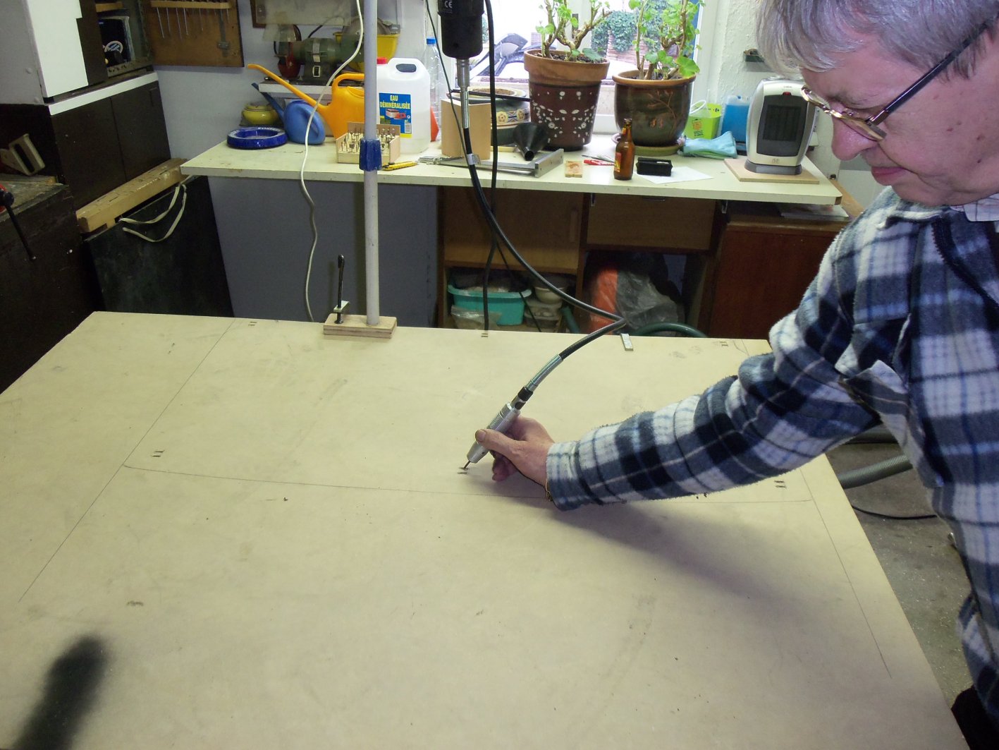

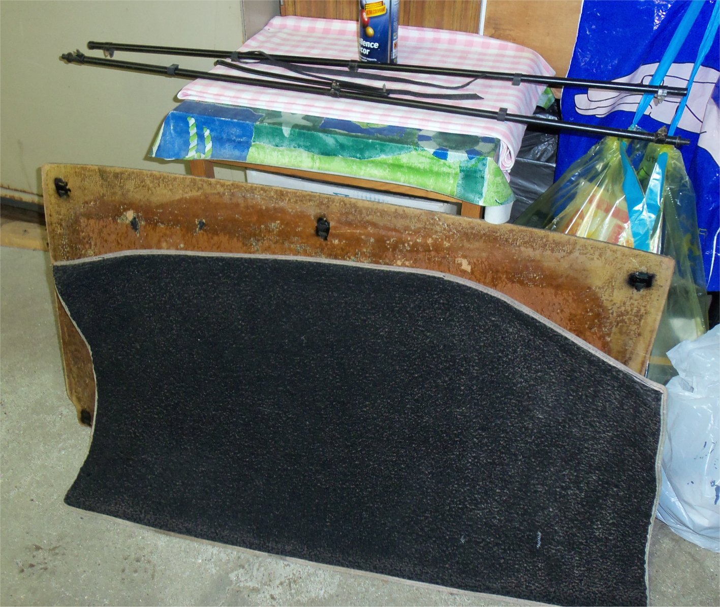

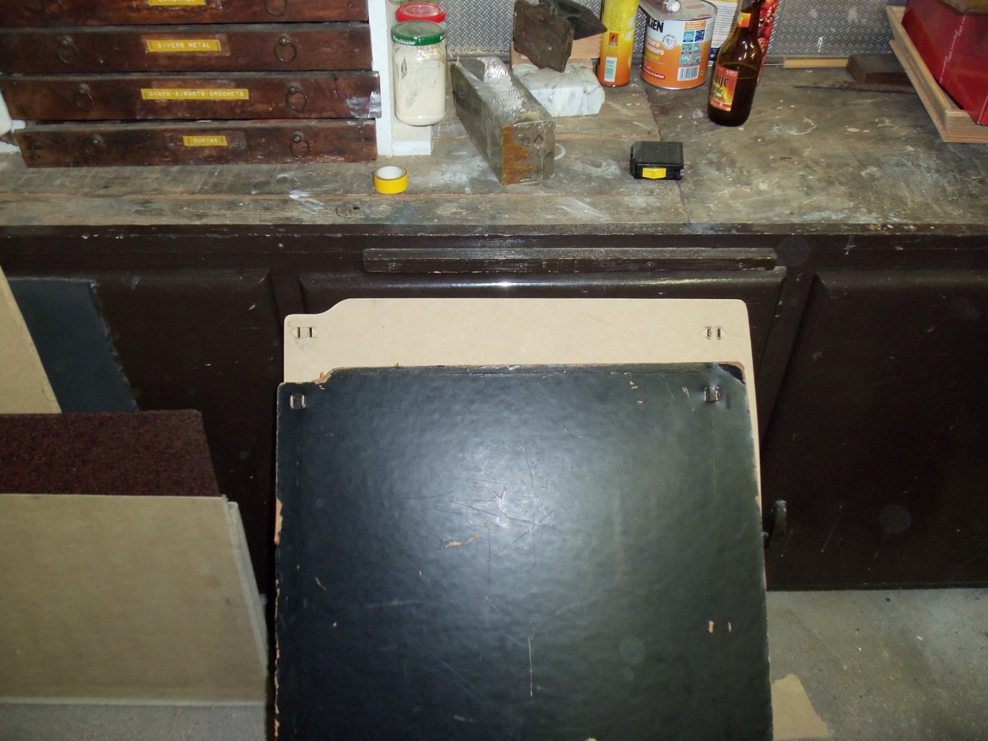

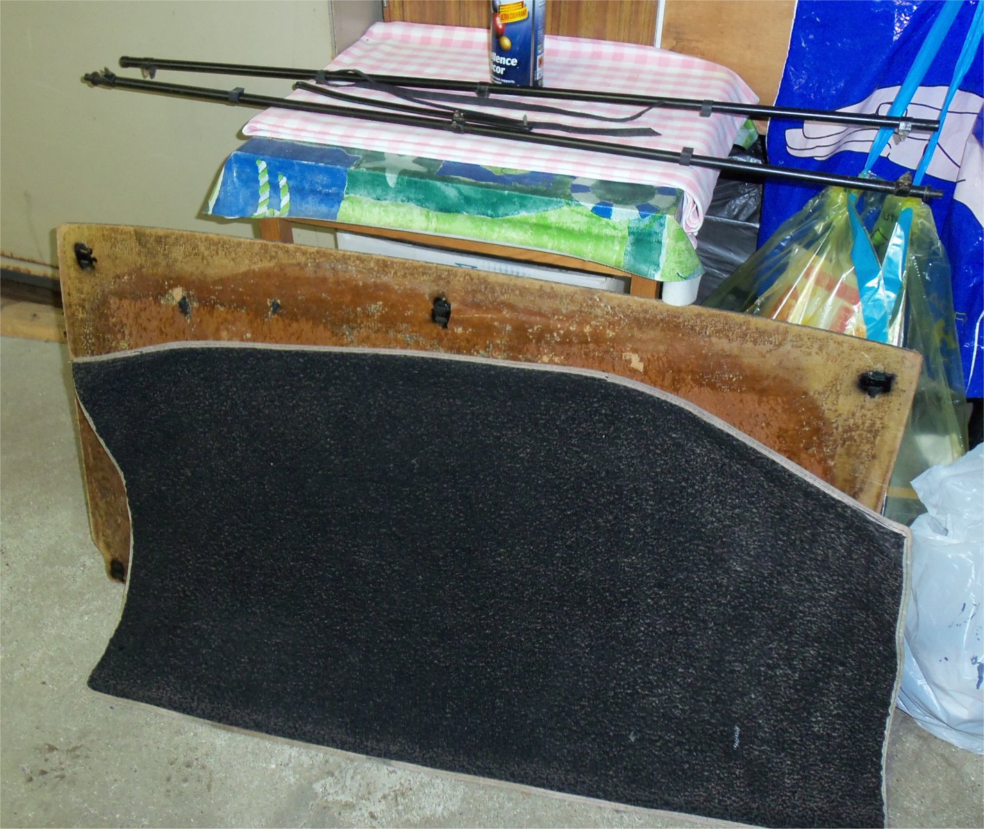

hier, bricolage chez papa!
La plage arrière est fatiguée, elle forme un arrondi et ne tient plus comme il faut sur les rebord de tablette de la voiture.
Je décide donc, d'aller chez le meilleur bricole tout que je connaisse en la personne de mon papa.

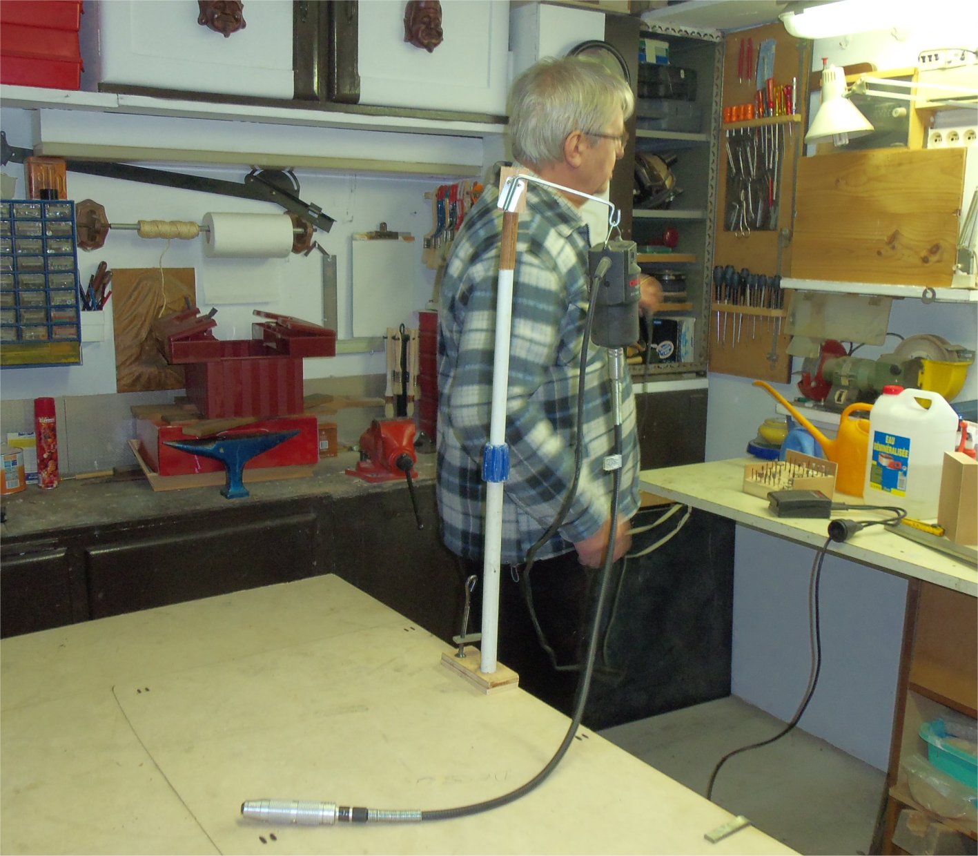

Nous partirons du planche de méduim de 5mm d'épaisseur. Elle sera découpée plus large que l'ancienne afin de reposer correctement sur ses supports.
L'ancienne est deshabillée entièrement. Nous commençons le traçage sur le médium. Les trous oblongs de fixations seront réalisés à l'aide d'une Draimel.
Le repérage de ceux-ci sera réalisé par supperposition de l'ancienne plage, puis marquage avec un coup de bombe noire. Enfin les contours seront découpés à la scie sauteuse avec lame acier.
Un coup léger de ciseau à bois sera donné sur l'envers pour permettre un rabat correct des fixations de barres. De cette façon, une fois rabattus ils viendront à fleur de la planche.
Par la suite, la planche recevra un noir satiné se rapprochant de l'origine. Les fixations de barres seront rabattus de façon définitive.
Le dessus recevra un revêtement noir provenant d'une "moderne" et qui sera bordé avec du tissus cousu comme à l'origine, puis collé sur la plage.
Pour l'instant les photos avant peinture....
Plage démontée.jpg [ 352.39 Kio | Consulté 4110 fois ]

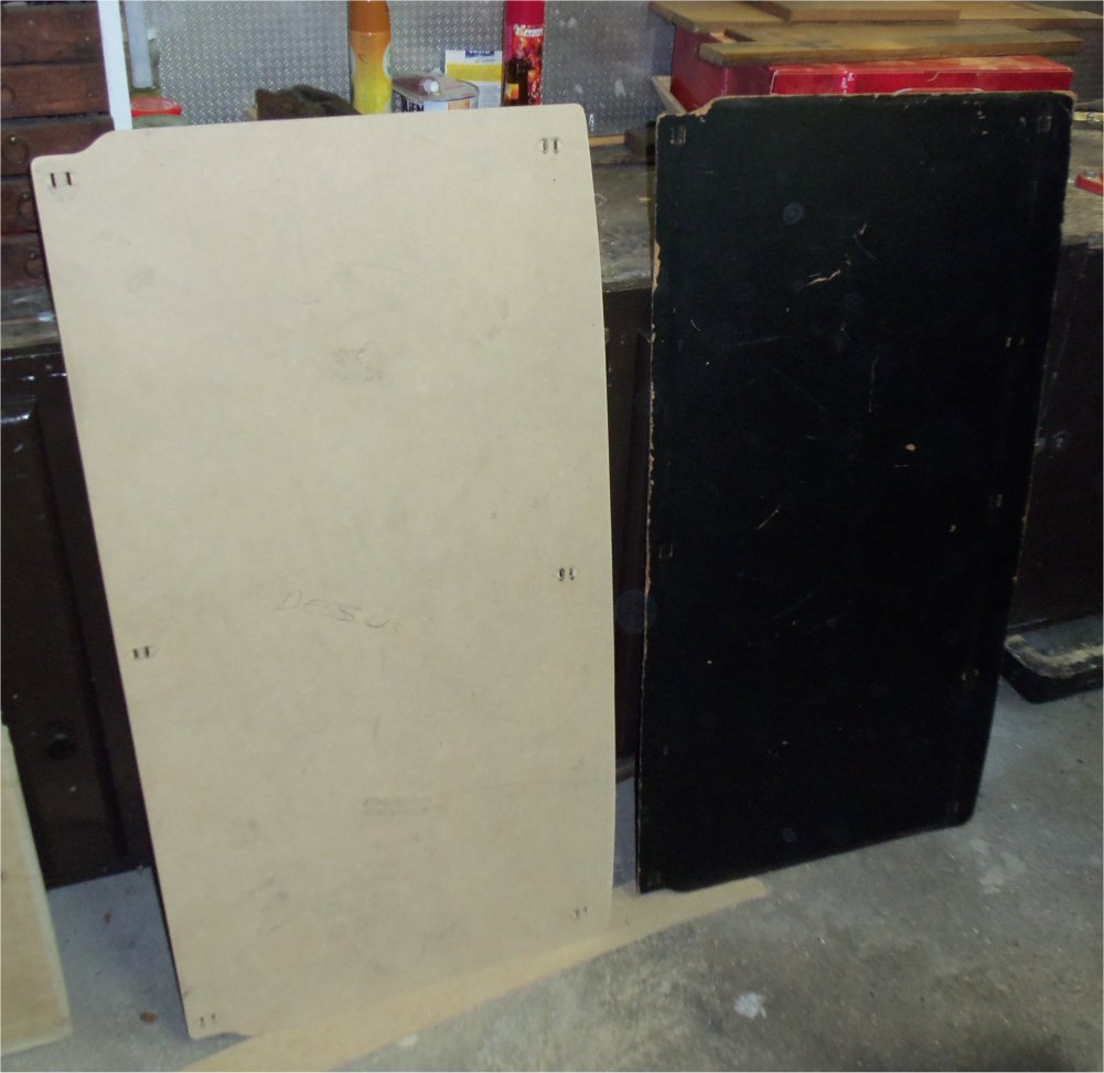

Repérage des trous en supperposition et un coup de bombe.jpg [ 247 Kio | Consulté 4110 fois ]

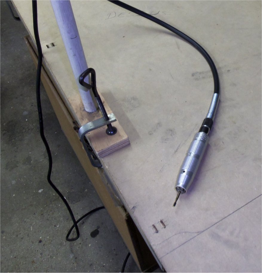

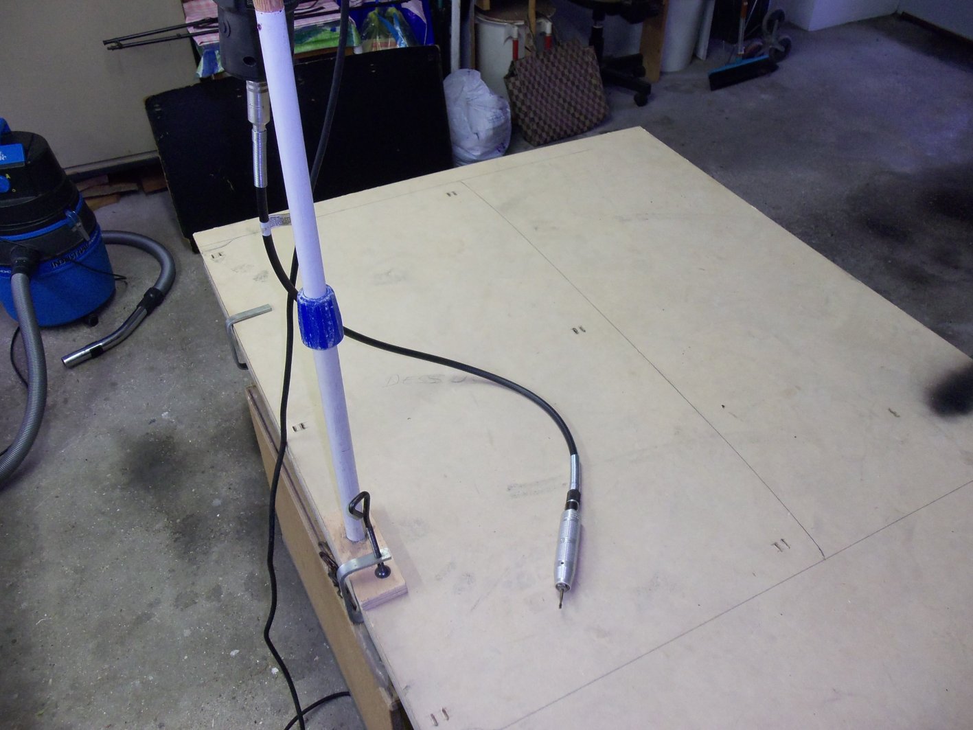

Draimel en place sur support maison pour faire les lamages.jpg [ 249.55 Kio | Consulté 4110 fois ]
Il ne reste plus qu'à executer les trous oblongs.jpg [ 206.89 Kio | Consulté 4110 fois ]

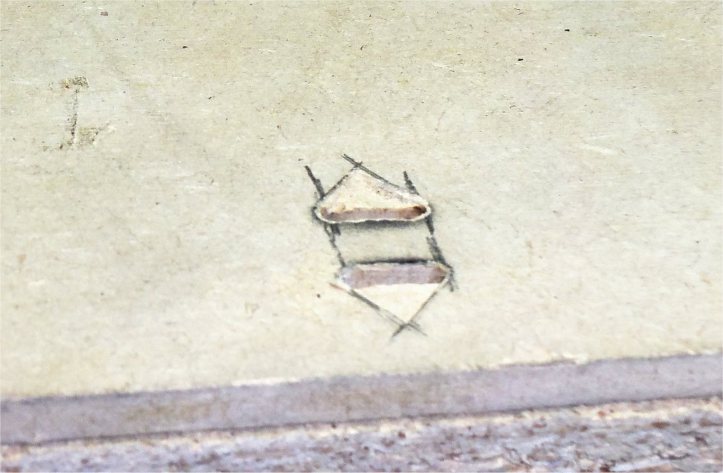

Les trous sont fait.jpg [ 183.21 Kio | Consulté 4110 fois ]
Petit détail de la chose.jpg [ 100.43 Kio | Consulté 4110 fois ]

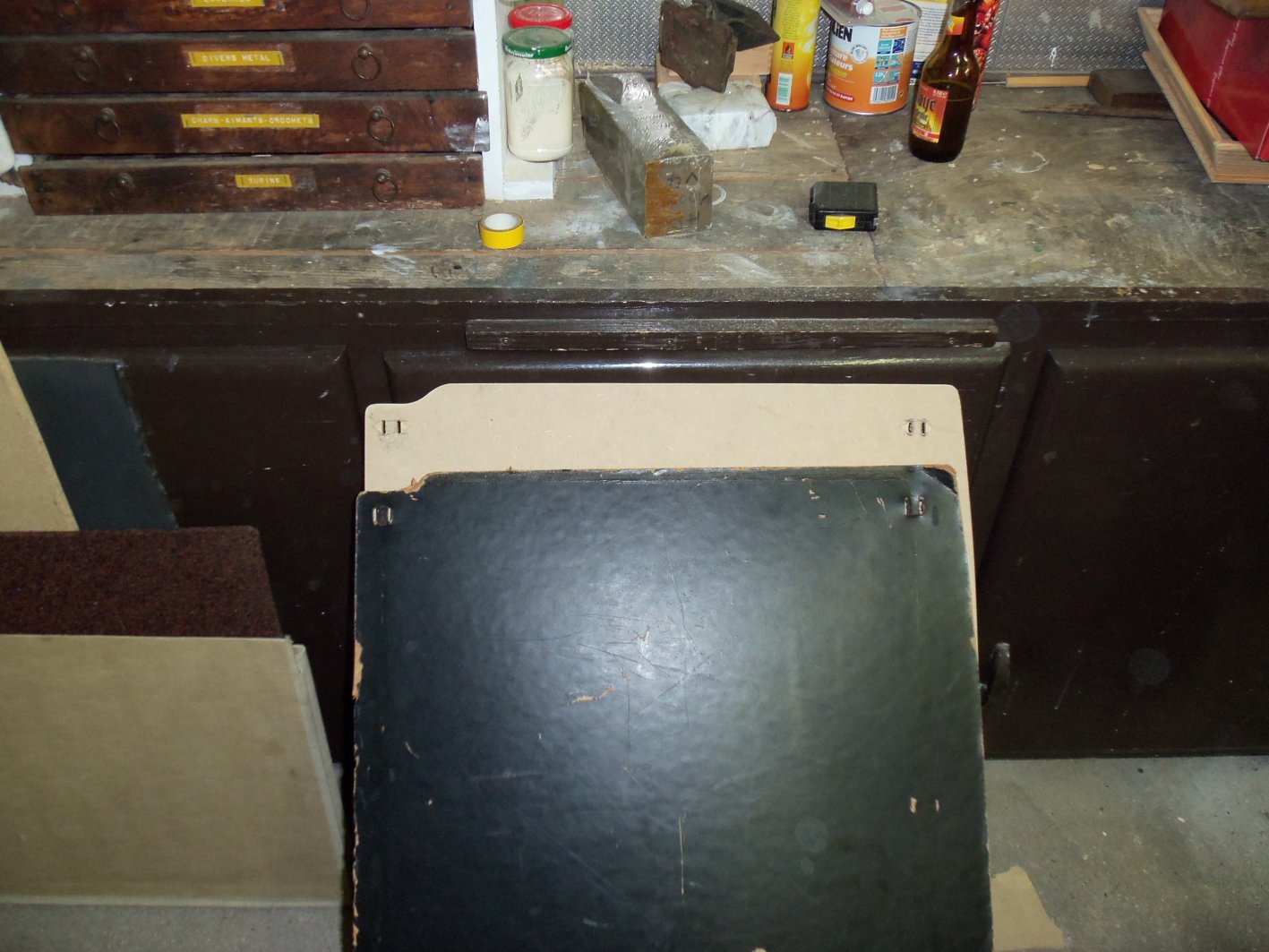

Message Publié : Vendredi 01 Février 2013 16:31

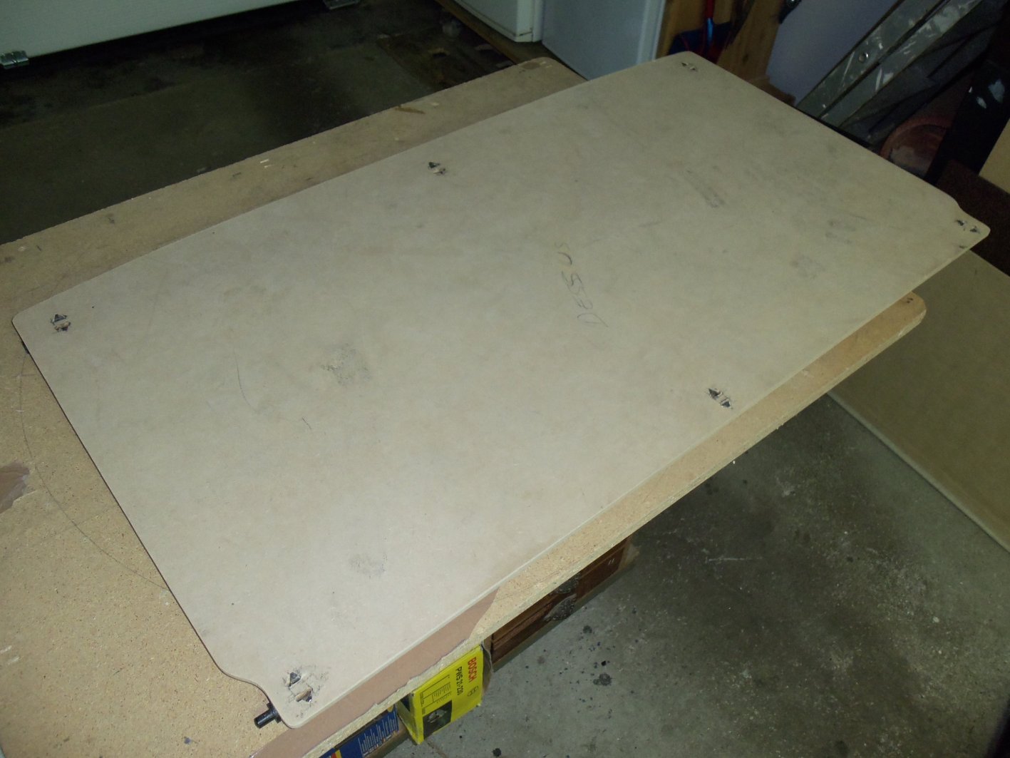

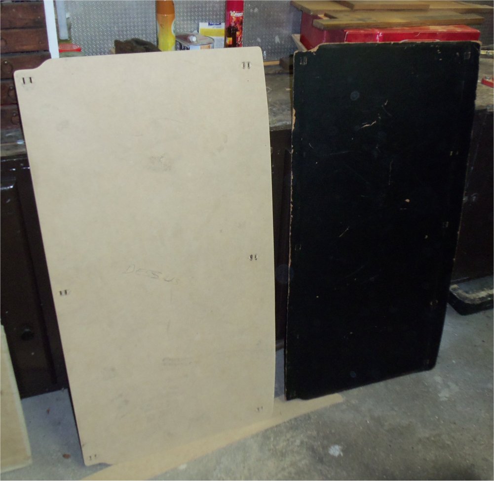

Suite des opérations en photos, la plage terminée sera prise en photos....plus tard.
La plage a été essayée hier soir et elle est nickel...
Coup de ciseau à bois pour la fixation des barres.jpg [ 164.89 Kio | Consulté 4110 fois ]

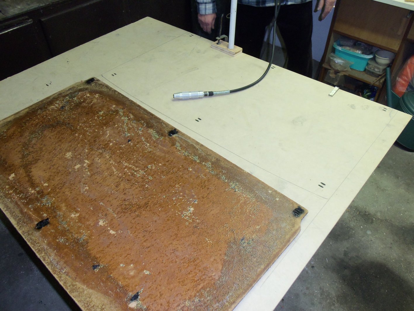

L'une sur l'autre.jpg [ 213.04 Kio | Consulté 4110 fois ]
L'une à côté de l'autre.jpg [ 97.96 Kio | Consulté 4110 fois ]
Mise en place des barres supports.jpg [ 141.59 Kio | Consulté 4110 fois ]

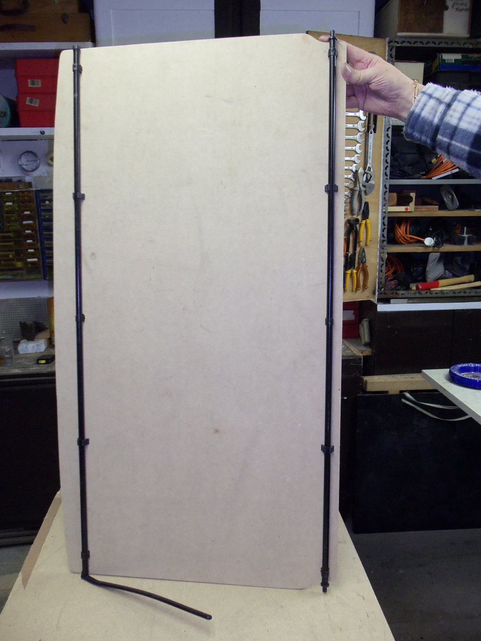

Le dessus avec fixations de barre rabattues.jpg [ 162.99 Kio | Consulté 4110 fois ]

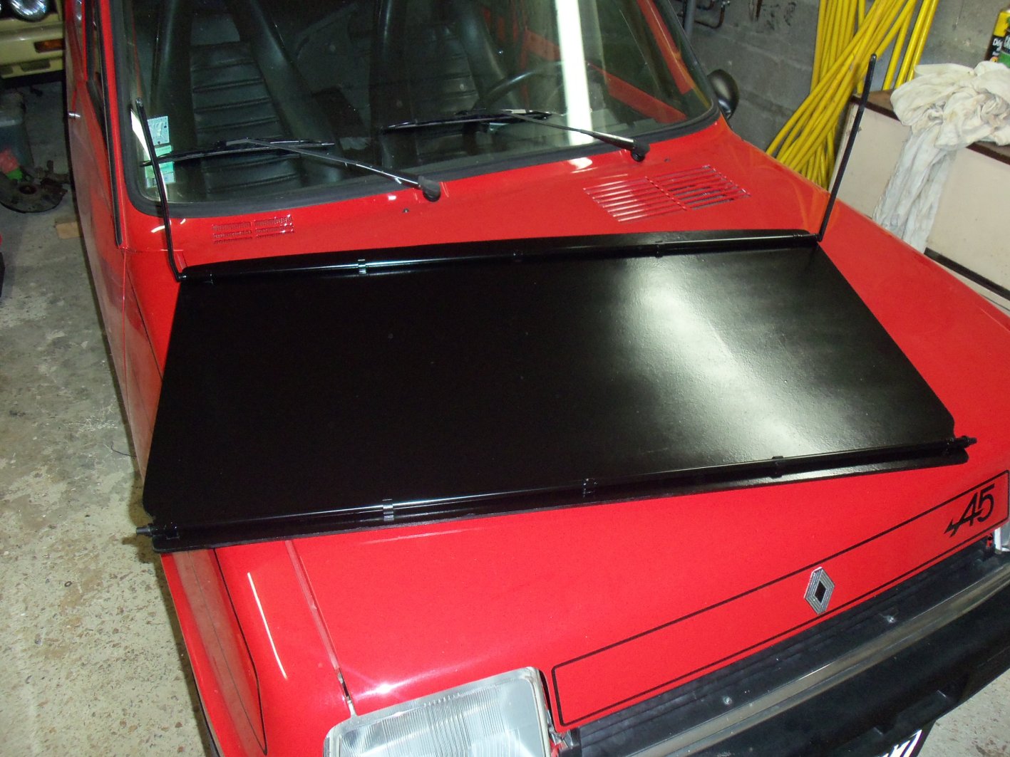

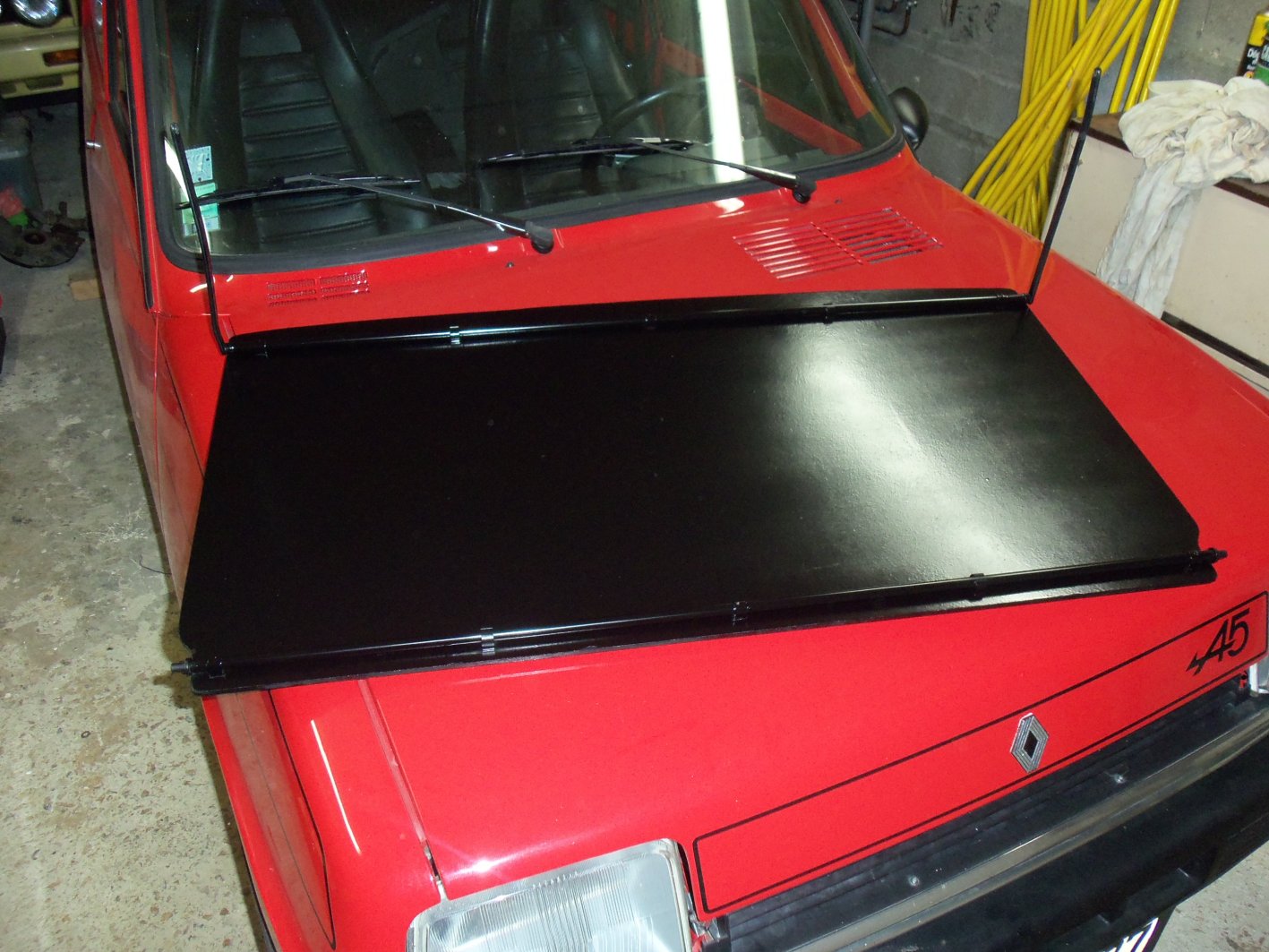

Message Publié : Vendredi 01 Février 2013 21:22
La voici peinte, avec les barres remontées!
Je pense qu'elle remplacera avantageusement l'ancienne bien fatiguée.
Restera le revêtement du dessus à coller....
Peinte.jpg [ 239.95 Kio | Consulté 4095 fois ]
Message Publié : Dimanche 03 Février 2013 1:47
bien foutu la plage arrière! :D Du bon boulot simple à faire en étant très soigneux! :wink:
