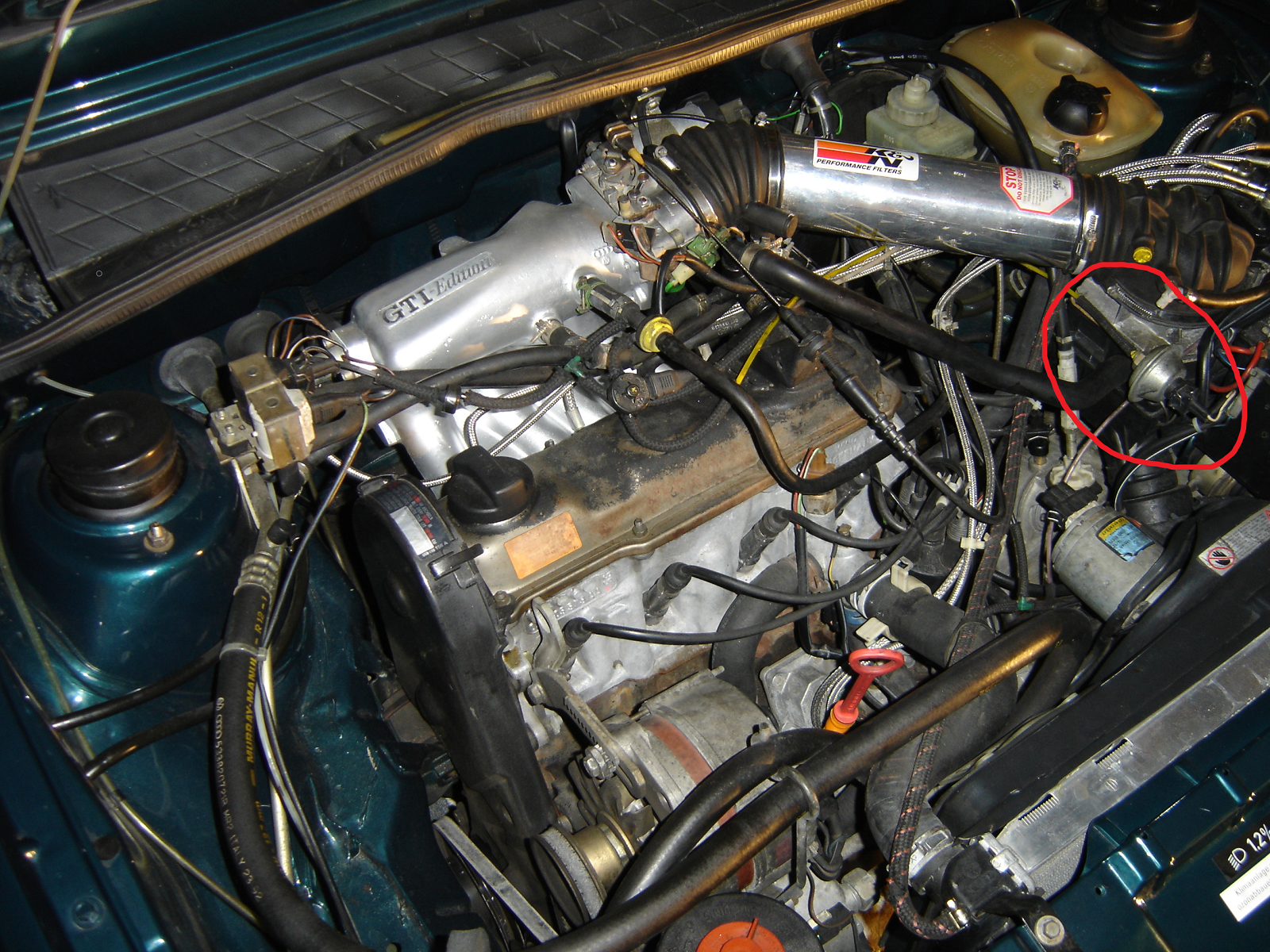

J'ai toujours des soucis de démarrage, et j'en ai marre.
En fait il me manque toujours l’espèce de boitier entouré en rouge là, et je pense que c'est pour cela... (merci GTII pour la photo :D )
manque.png [ 3.89 Mio | Consulté 16437 fois ]
Qui aurait ça dans un coin? Ou la ref? J'avais trouvé et je l'ai perdu :blushing:
Message Publié : Mardi 03 Juillet 2018 13:17
Contacteur de dépression ?
ref 035133965
Message Publié : Mardi 03 Juillet 2018 13:57
Oui! Merci! :venere:
Et hop, commandé.
