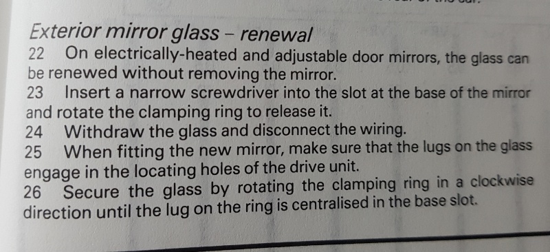

Page 326 sur le mien, mais je ne sais pas si c'est pour version électrique ou pas.
15513834800181.jpg [ 149.66 Kio | Consulté 12569 fois ]
Message Publié : Jeudi 28 Février 2019 21:59

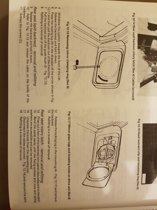

Oui, la même, si tu regarde les textes un peu plus loin qui parlent de la fig.12.16, ils indiquent que c'est pour un électrique :tears:.
Merci de ta recherche :wink:
Message Publié : Jeudi 28 Février 2019 22:36
15513860190970.jpg [ 118.38 Kio | Consulté 12566 fois ]
De ce que j'en comprend, ils parlent des rétros avec dégivrage électrique, mais pas forcément réglable en électrique ( ils n'auraient pas mis le tiret - ), et d'ailleurs, ça existe en réglage électrique ???
Aucune idée, mais la classe pour l'epoque 8)

Bon bein ils existent en électrique
viewtopic.php?f=11&t=7560
