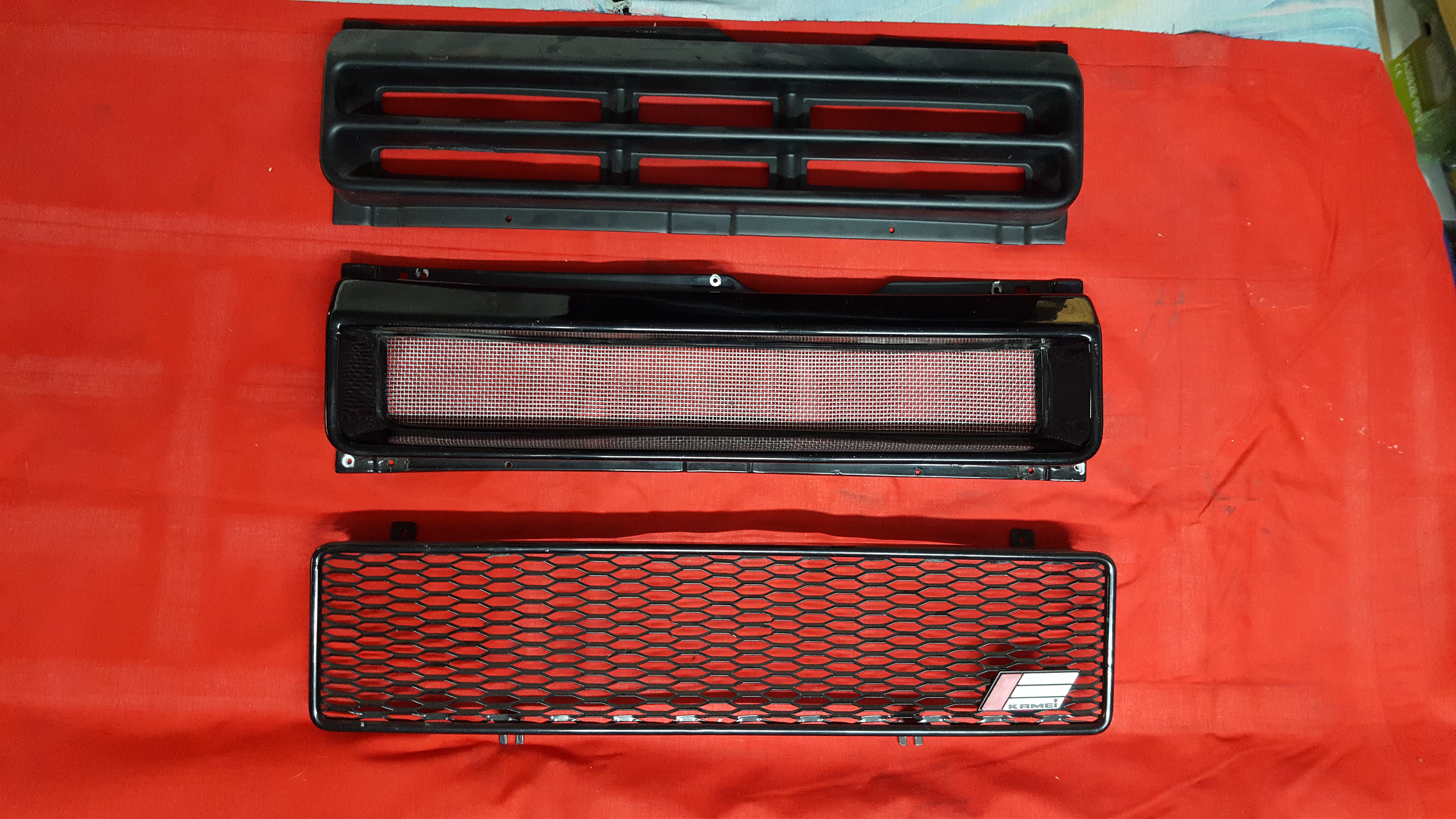

celle ci je l'ai aussi :wink: j'ai également une JE que j'ai jamais posé :D

Tu aurais une photo ?
J'ai cherché un peu mais je ne vois pas trop à quoi elle ressemble celle-ci...
Message Publié : Mardi 11 Juin 2019 18:16

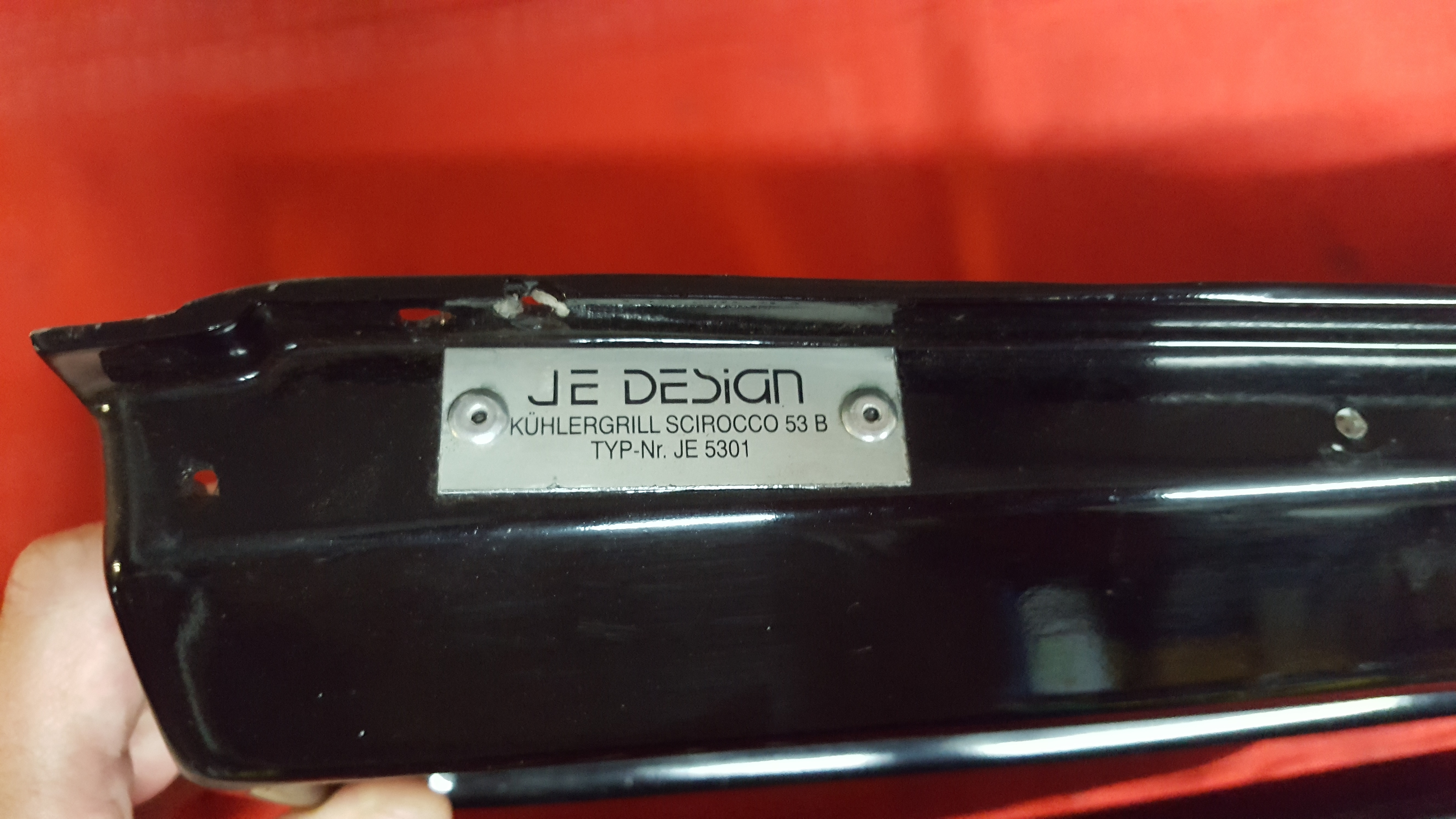

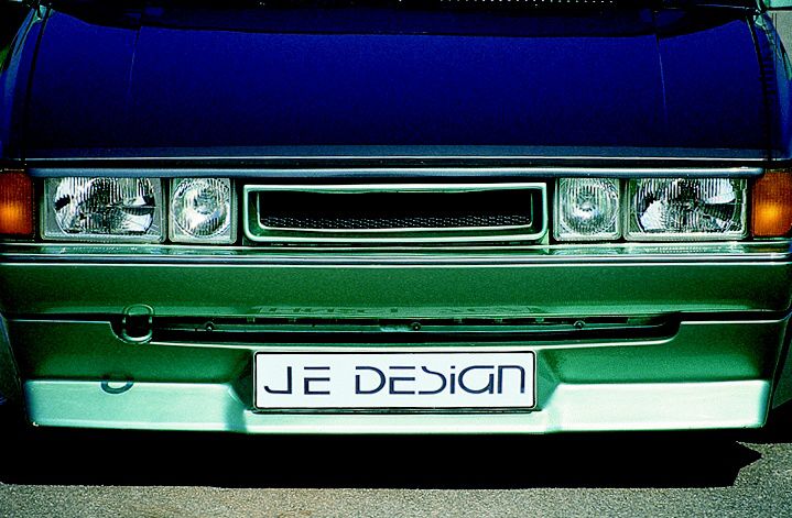

c'est celle du milieu la JE :wink:

Merci ;-)
Punaise, ça va bien avec le kit Kamei.
Message Publié : Mercredi 12 Juin 2019 18:17
Oui, c'est en harmonie avec le kamei, mais en ce qui me concerne, kamei est un kit un peut ovni des 80's
Message Publié : Jeudi 13 Juin 2019 15:56
Pareil! Je n'arrive pas à savoir si j'aime ou pas...
Alors que le Zender Z400 j'adore par exemple, ou un bestial Rieger. :twisted:

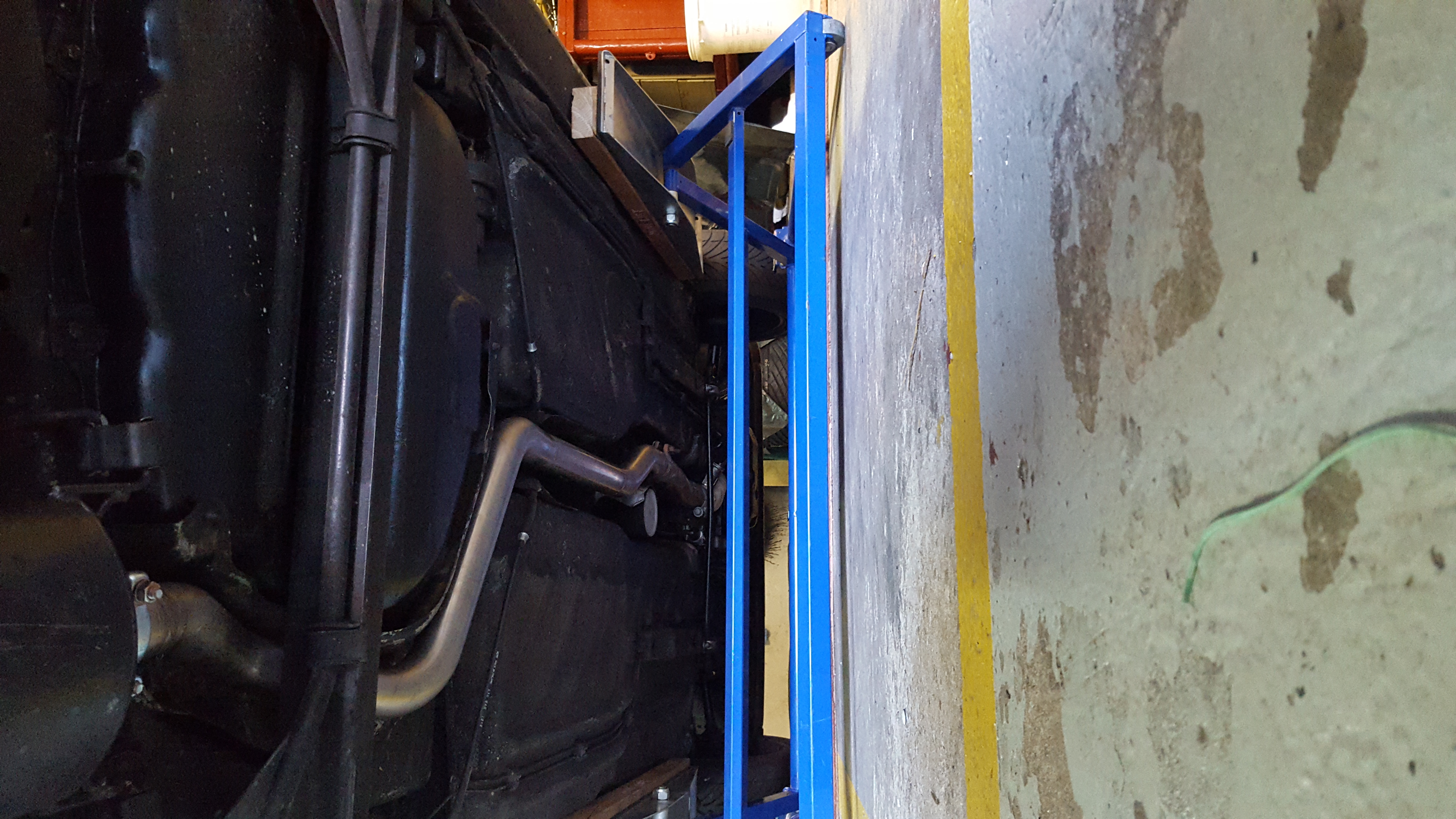

Moi je suis en supersprint inox tout le long, du coup il y a que le silencieux ar, si on peut appeller cela un silencieux :hippi:

Oui, je me souviens qu'elle chante bien ta Sciroc! :D
J'ai vu ce que propose Supersprint, tu es donc en diamètre 60mm ?
Et puis as tu gardé le silencieux d'origine ?
(c'est quand même chouette cette double sortie en biais)
Je ne me sers pas d'une voiture tous les jours mais dès que j'en ai besoin c'est celle que je prends, du coup, j'essaierai bien de la garder un peu silencieuse... :wink:
