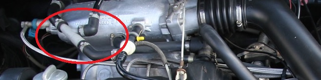

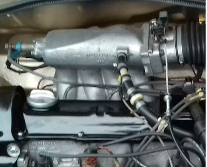

Petite question concernant la connexion des dépressions :
° Le DX et certains EG sont équipés de pompes à jet aspirantes qui rebouclent autour du tiroir d'air additionnel :
Pompe à jet aspirante.jpg [ 43.34 Kio | Consulté 8660 fois ]
° Sur les modèles 77 et 78, il n'y a pas de pompe à jet aspirante.
1600 1977.jpg [ 99.22 Kio | Consulté 8660 fois ]
A quoi sert elle ?

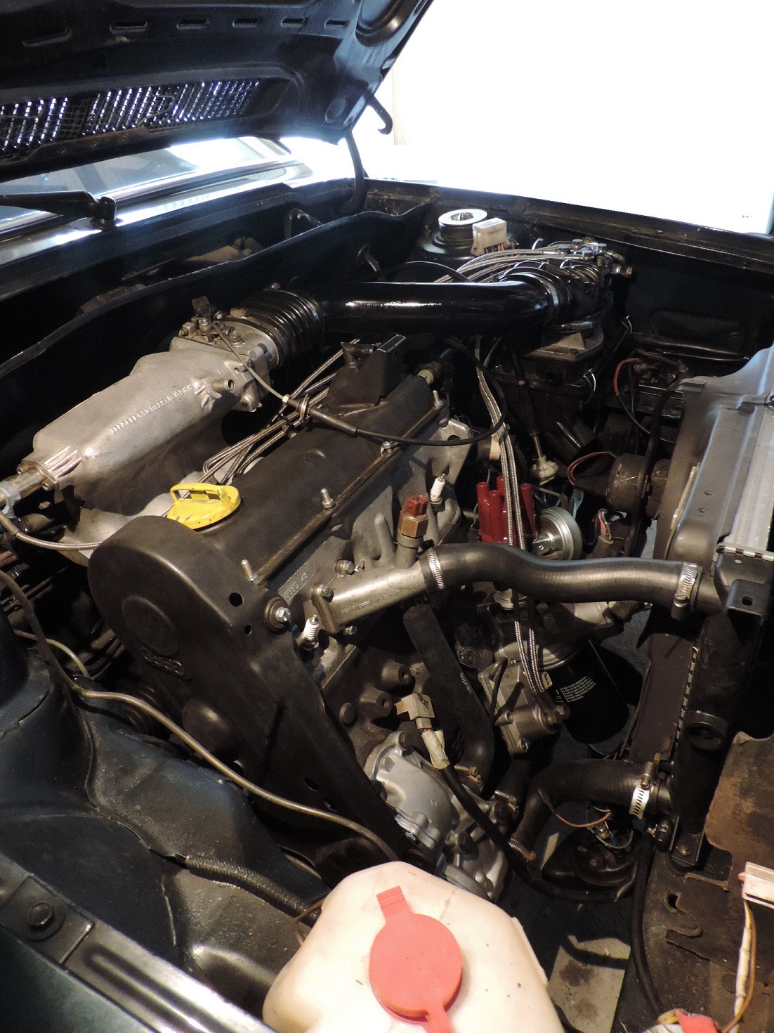

Est ce qu'il y a eu des bouchons de remplissage d'huile jaune chez Audi/VW ?

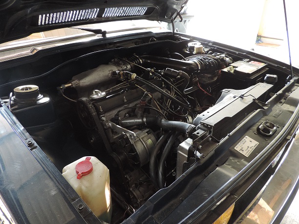

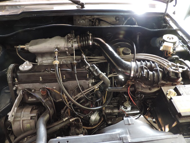

Nouvelle surprise : le faisceau d'injection du DX n'est pas compatible avec les injecteurs du 1600.
:twisted: Encore des frais pour remplacer quelque chose qui est en bon état :evil:
Non c'est grise alu, et ca a pas tout à fait cette forme il me semble ...

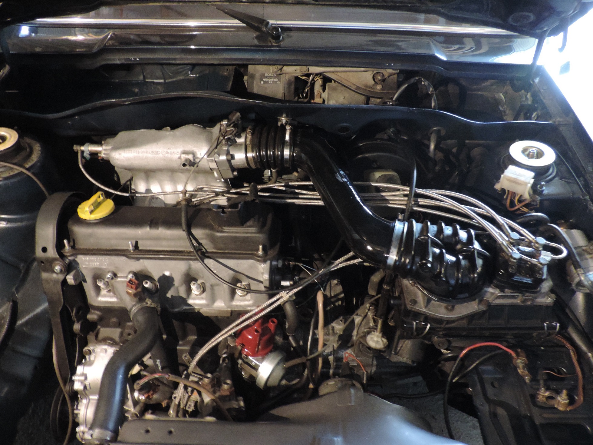

Premiers tour de clé cette après midi avec Cricri qui m'a réglé l'allumeur à vis platinées (merci d'être passé :cheers: )
DSCN3496.JPG [ 138.23 Kio | Consulté 8500 fois ]
DSCN3495 2.jpg [ 139.4 Kio | Consulté 8500 fois ]
çà pétaradouille un peu et elle ne tient pas les bas régime (avec un peu de détonation).
Vérification faite, le jeu des poussoirs mécaniques / AAC a bougé (tout s'est placé), avec 2 soupapes d'admission qui sont sur les tolérances très basses de réglages, à revoir donc.
Mais bonne avancée ce jour !
