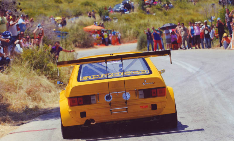

Pour mes attaches, je reste dans un esprit oldschool avec 4 goupilles simple pour le capot, sur les dernières photos tu peux apercevoir les pattes de fixation entre les tourelles d'amorto et la baie de pare brise pour fixer les tiges filetés des attaches. Devant, j'ai simplement percée la traverse et le tout sera monté sur des silent-blocs en forçant un peu pour maintenir le capot fermé en tension.
Pour l'arrière, je vais utiliser des attaches rapides ressorts comme sur ce Scirocco :
