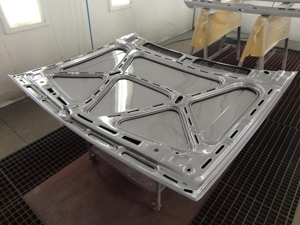

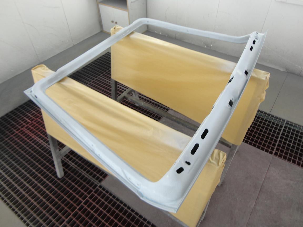

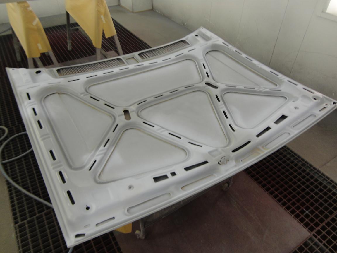

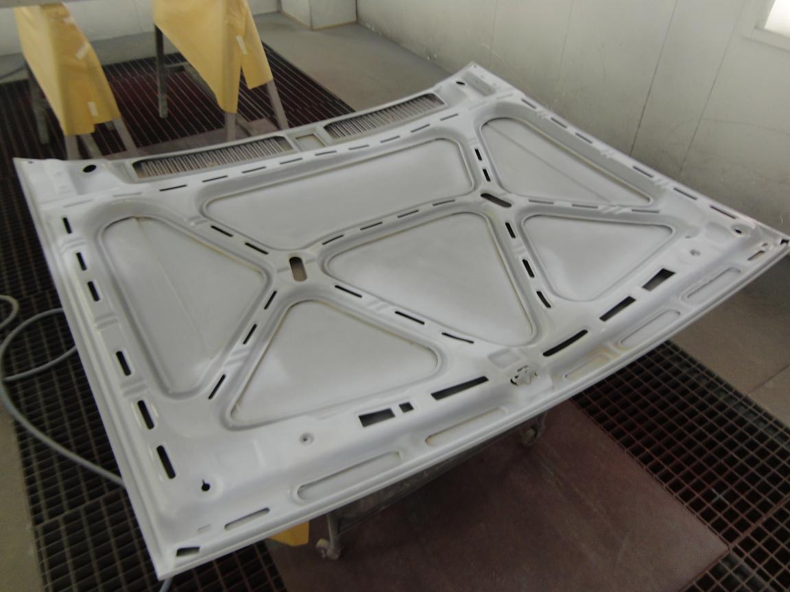

Bonjour tous le monde ,
Des news depuis le temps , alors j'ai regarde pour les cartons de guidages de radiateur mais je ne l'est ai plus , et pour mesurer ce que j'ai fait étant donné que le radiateur est monté je n'ai plus d'accès pour prendre des cotes précises.

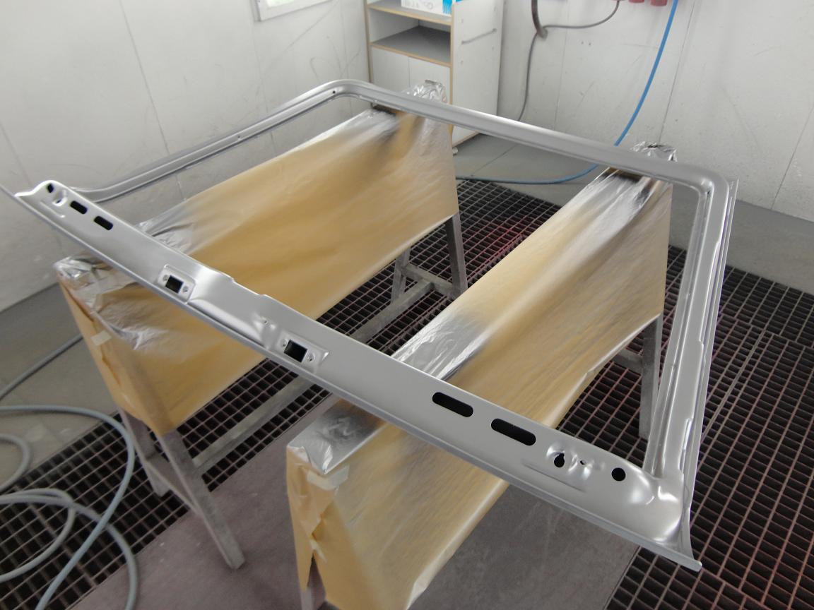

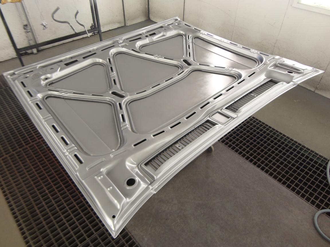

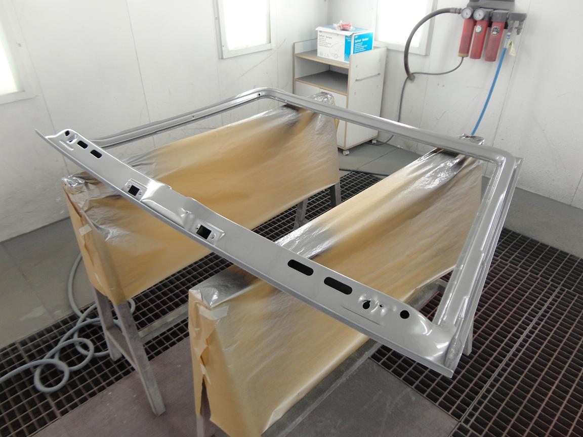

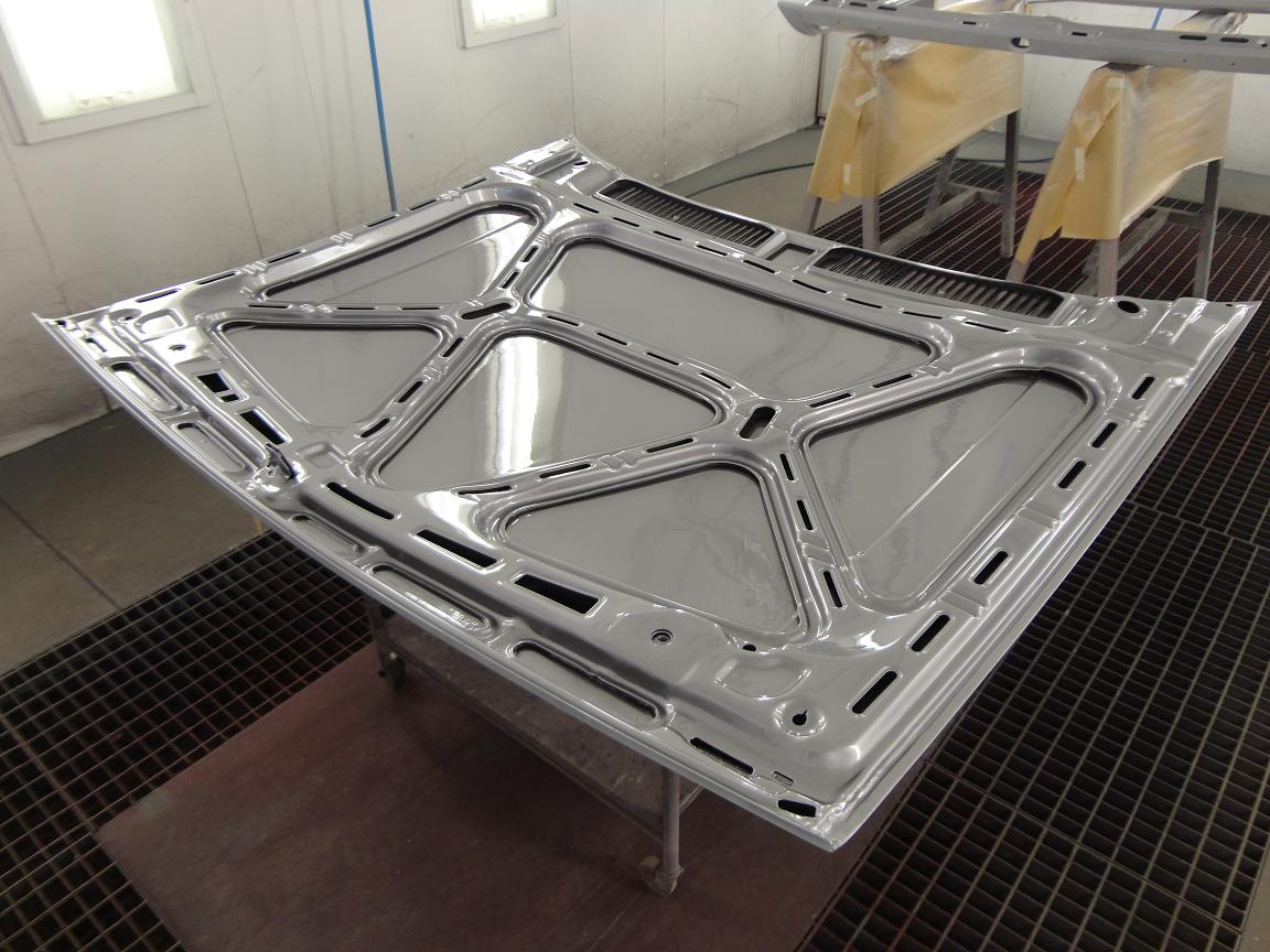

Sinon quelques news en peinture :
capot.JPG [ 105.76 Kio | Consulté 8221 fois ]
hayon.JPG [ 110.07 Kio | Consulté 8221 fois ]
capot base.JPG [ 142.91 Kio | Consulté 8221 fois ]
hayon base.JPG [ 127.25 Kio | Consulté 8221 fois ]
capot vernis.JPG [ 158.09 Kio | Consulté 8221 fois ]
hayon vernis.JPG [ 137.24 Kio | Consulté 8221 fois ]

Je planche sur des petits soucis de freinage , premier coup freinage bloqué aux quatre roues : maitre cylindre defectueux, je le change , pédale molle pas de frein , je me décide d'en acheter un neuf , exactement pareil , pourtant le liquide circule partout il sort bien aux quatre roues mais impossible de durcir la pédale après un nombre incalculable de purge , j'en déduis que les coupelles du maitre cylindre se sont retourné en purgeant au pied. Je vais tenter de le réparer et ressayer.
Sinon j'ai repris mes portières , des détails qui ne me plaisaient pas trop et comme ma dit mon patron quand c'est peint c'est peint donc je fais en sorte qu'elle soit niquel.
Le moteur tourne bien encore quelques réglages à faire mais ça tourne plutôt rond.
J’espère avoir le temps de la peindre dans les jours a venir pour pouvoir continuer le remontage de la sellerie.
Bientôt de nouvelles photos :wink:

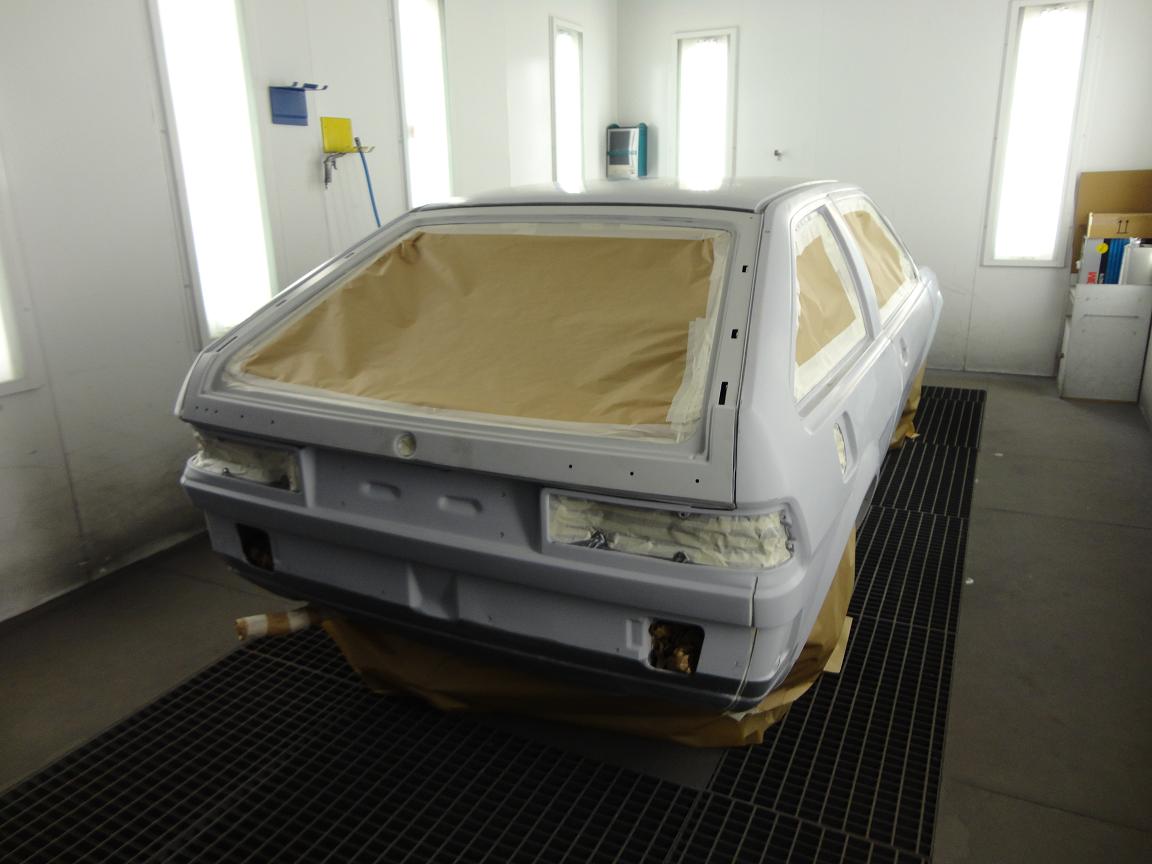

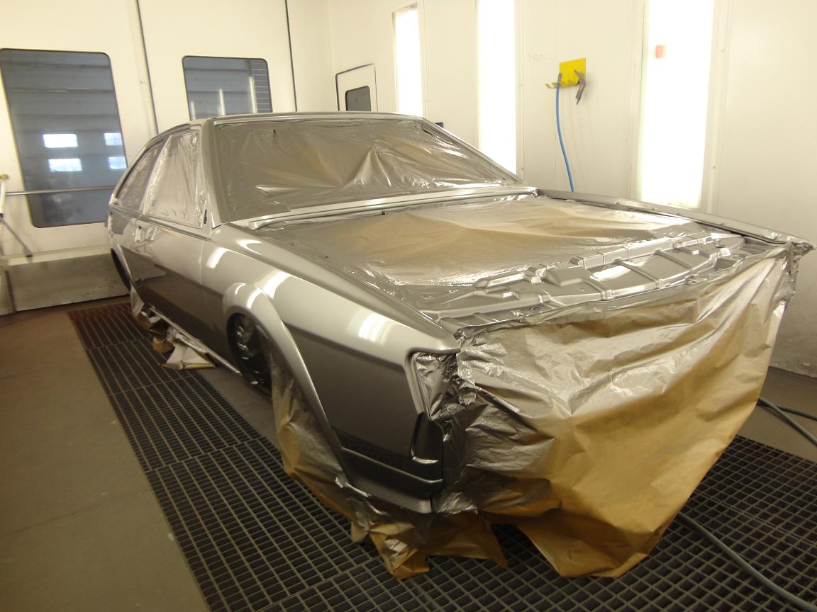

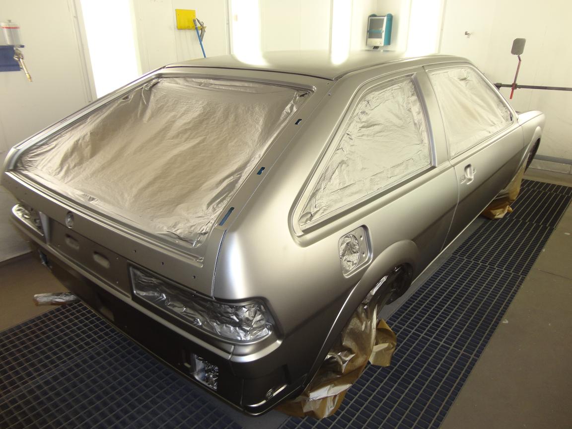

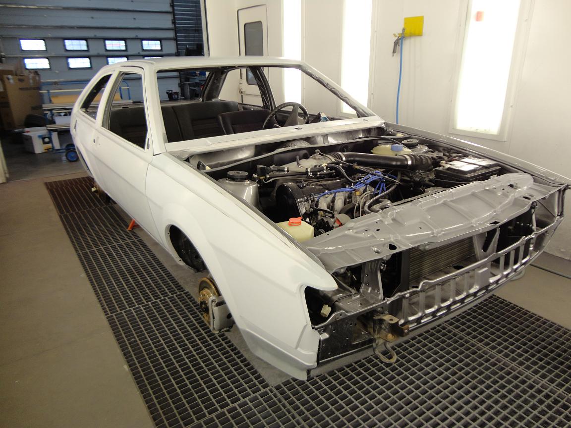

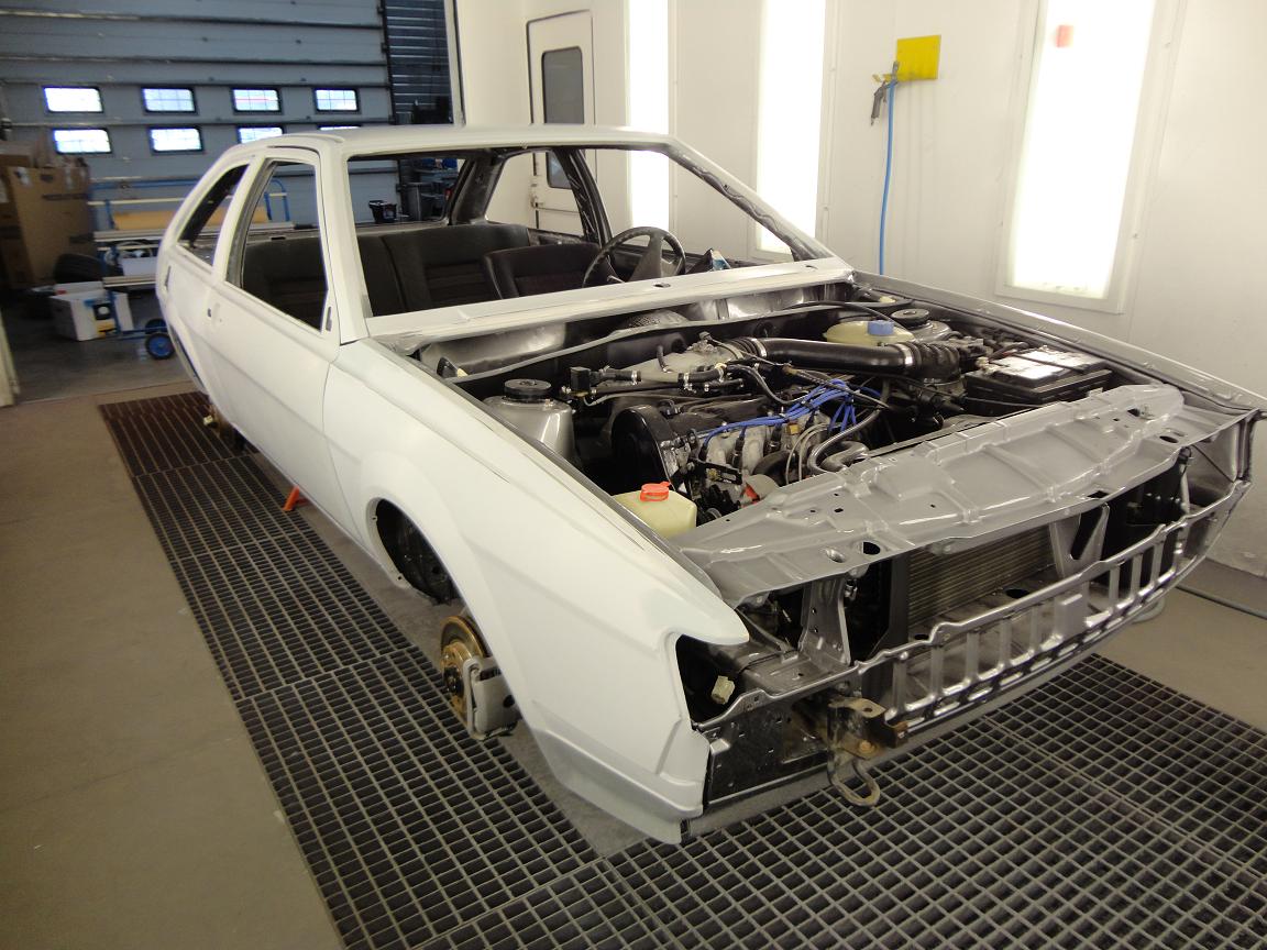

Message Publié : Samedi 02 Mai 2015 14:03
Hello j'ai repris du service :Jumpy:
cabine.JPG [ 174.84 Kio | Consulté 8022 fois ]
cachage.JPG [ 98.35 Kio | Consulté 8022 fois ]
base.JPG [ 142.08 Kio | Consulté 8022 fois ]
vernis.JPG [ 133.18 Kio | Consulté 8022 fois ]
vernis 2.JPG [ 135.93 Kio | Consulté 8022 fois ]
pavillon.JPG [ 125.93 Kio | Consulté 8022 fois ]
Message Publié : Samedi 02 Mai 2015 17:45
Message(s) : 1011
Localisation : wannehain (59)
Région: Nord-Pas-de-Calais
:Jumpy: :Jumpy: :Jumpy: :Jumpy: :Jumpy:
Message Publié : Samedi 02 Mai 2015 18:00
c'est beau quand c'est neuf
Message Publié : Dimanche 03 Mai 2015 10:24
8)
Message Publié : Dimanche 03 Mai 2015 16:22
Punaise c'est beau!! 8)
Message Publié : Lundi 04 Mai 2015 11:02
Elle va être d'enfer une fois remontée :D
Message Publié : Lundi 04 Mai 2015 21:55
:D toute belle :D
Message Publié : Mardi 05 Mai 2015 21:35
Propre :D

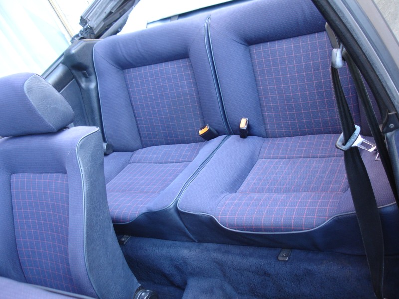

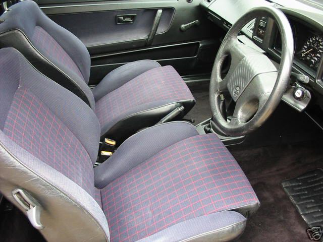

Tu laisse en noir les PC et extensions ou tu les peints?
Dis moi ton siège avant c'est pas le même que la banquette??
Message Publié : Mercredi 06 Mai 2015 12:46
Merci :wink:
Extensions et pc restent en noir , le siège vient d'une golf 1 , en attendant de refaire le siège conducteur.
Message Publié : Mercredi 06 Mai 2015 20:25
Salut, il est bleu avec les trais rouges ton siège?
(j'en cherche un comme ca)
Message Publié : Vendredi 08 Mai 2015 11:13
C'est celui la :
url.jpg [ 116.41 Kio | Consulté 7907 fois ]
Message Publié : Vendredi 08 Mai 2015 19:58
Le même que dans les sciroccos scala.
Tu ne veut pas t'en défaire par hasard?
scblueint.jpg [ 53.15 Kio | Consulté 7897 fois ]
