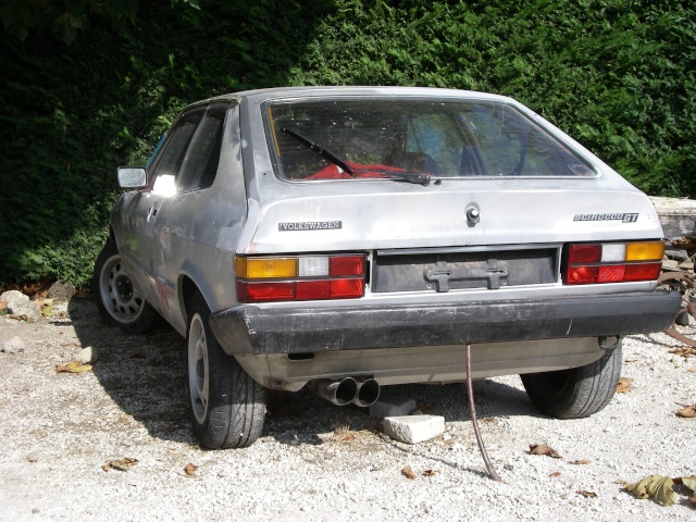

alors du coup cet aprèm c'est pc et branchement des feux de golf 1
en gros ça donne ça :P
c'est pas fini mais je boucherai les 2 espaces (surement de façon temporaire,on sait jamais si je trouve les feux d'origine :wink: )lorsque tout sera ok :D
