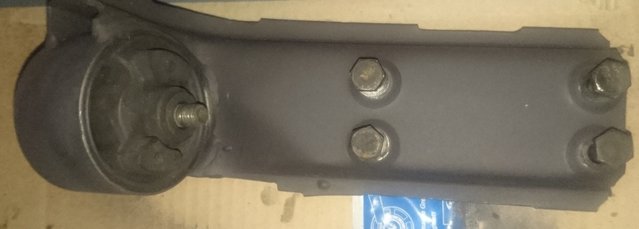

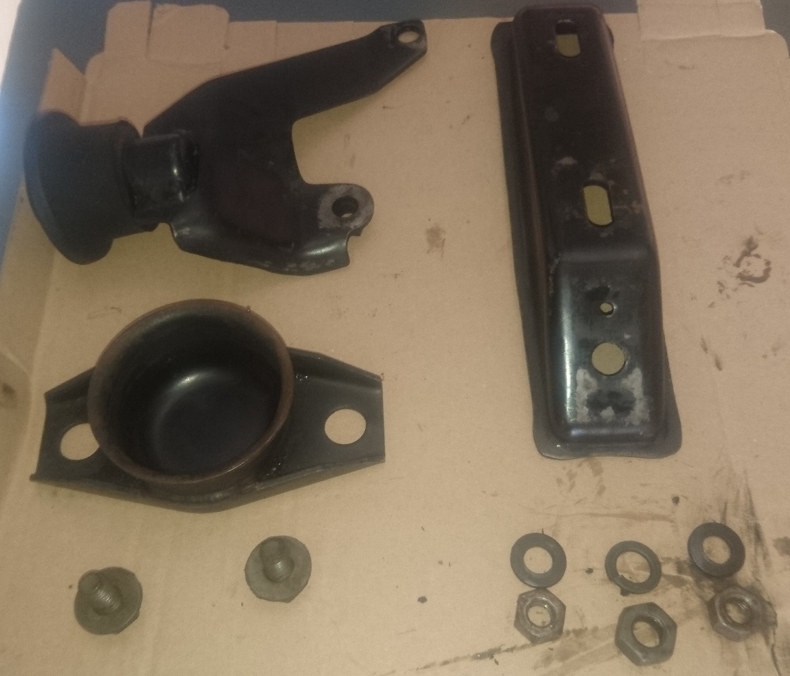

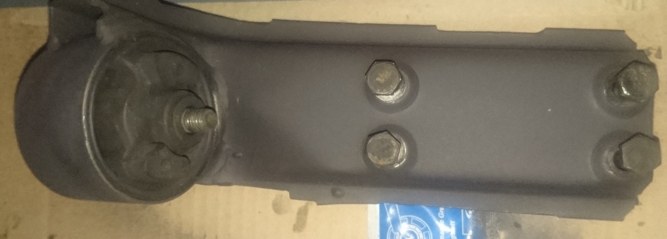

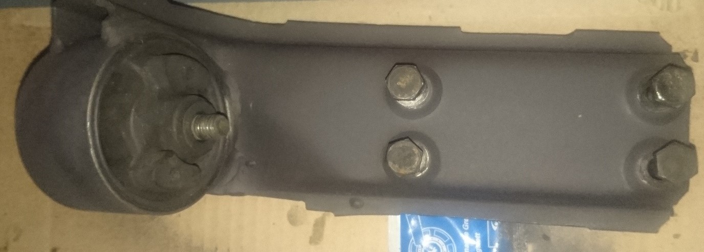

° Support de boite nettoyé, poncé et repris en noir mat (plus d'électrozinguage dispo, comme dit A2J7C)
photo 1.jpg [ 149.01 Kio | Consulté 7372 fois ]
photo 8.jpg [ 171.37 Kio | Consulté 7372 fois ]
° Les autres support ont également été nettoyés, avant léger voile noir mat aussi.

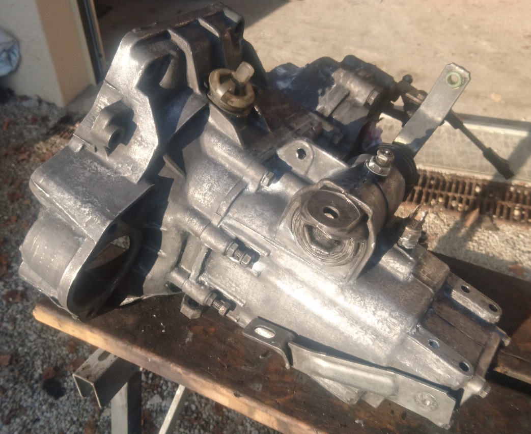

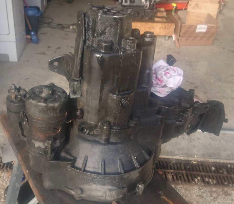

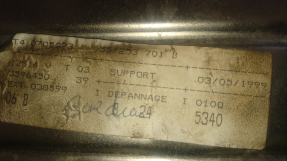

° C'est la boite de vitesse qui m'a donné du fil à retordre. Tout était bien collé dessus. Je l'ai nettoyée au mieux. On surveillera ensuite si il n'y a pas de fuite, que l'on pourrait soupçonner entre la m***e collée et le manque d'huile (seulement 1.3L vidangé).

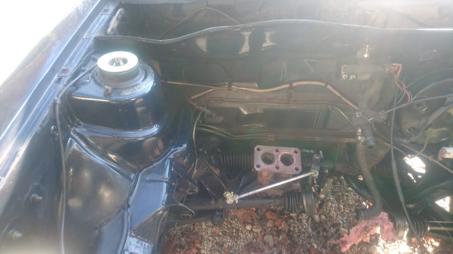

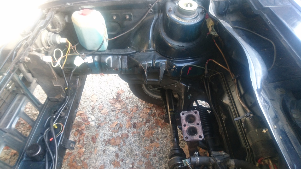

° Bonne surprise côté compartiment moteur. Seuls quelques points oxydés ont été traités. Hormis le berceau très gras, un bon dégraissage et traitement polish on été suffisant pour faire réapparaître la couleur. Par ailleurs, le carrossier qui avait repeint cette voiture dans les années 90 ne s'était pas planté sur la teinte car une fois nettoyé la compartiment moteur (couleur d'origine) et les ailes ont une couleur similaire.
Après dégraissage :
photo 6.jpg [ 263.22 Kio | Consulté 7370 fois ]
Après traitement polish:
photo 7.jpg [ 500.61 Kio | Consulté 7370 fois ]

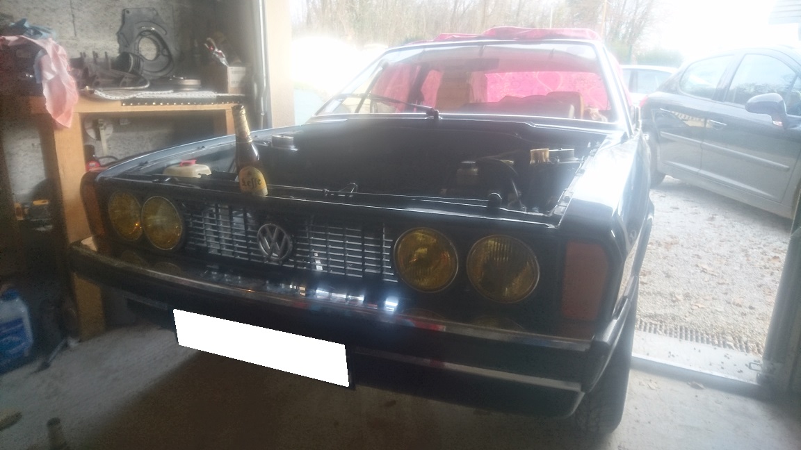

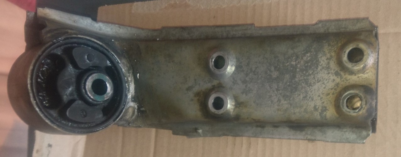

° Les tôles pare chaleur trahissent la période où a été installé l'ex 1800.
photo 5.jpg [ 163.3 Kio | Consulté 7370 fois ]

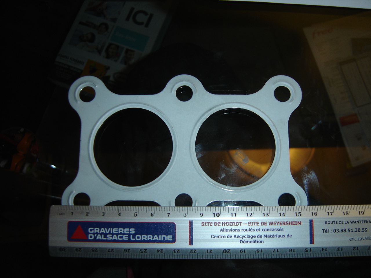

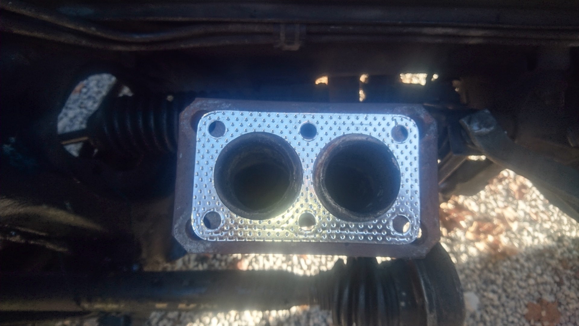

La bonne blague du jour : alors que tout se passe bien jusque là avec la pochette de joints moteur , c'est le dernier que tu n'as pas vérifié qui a un bug. :2guns:
echap.jpg [ 460.31 Kio | Consulté 7339 fois ]

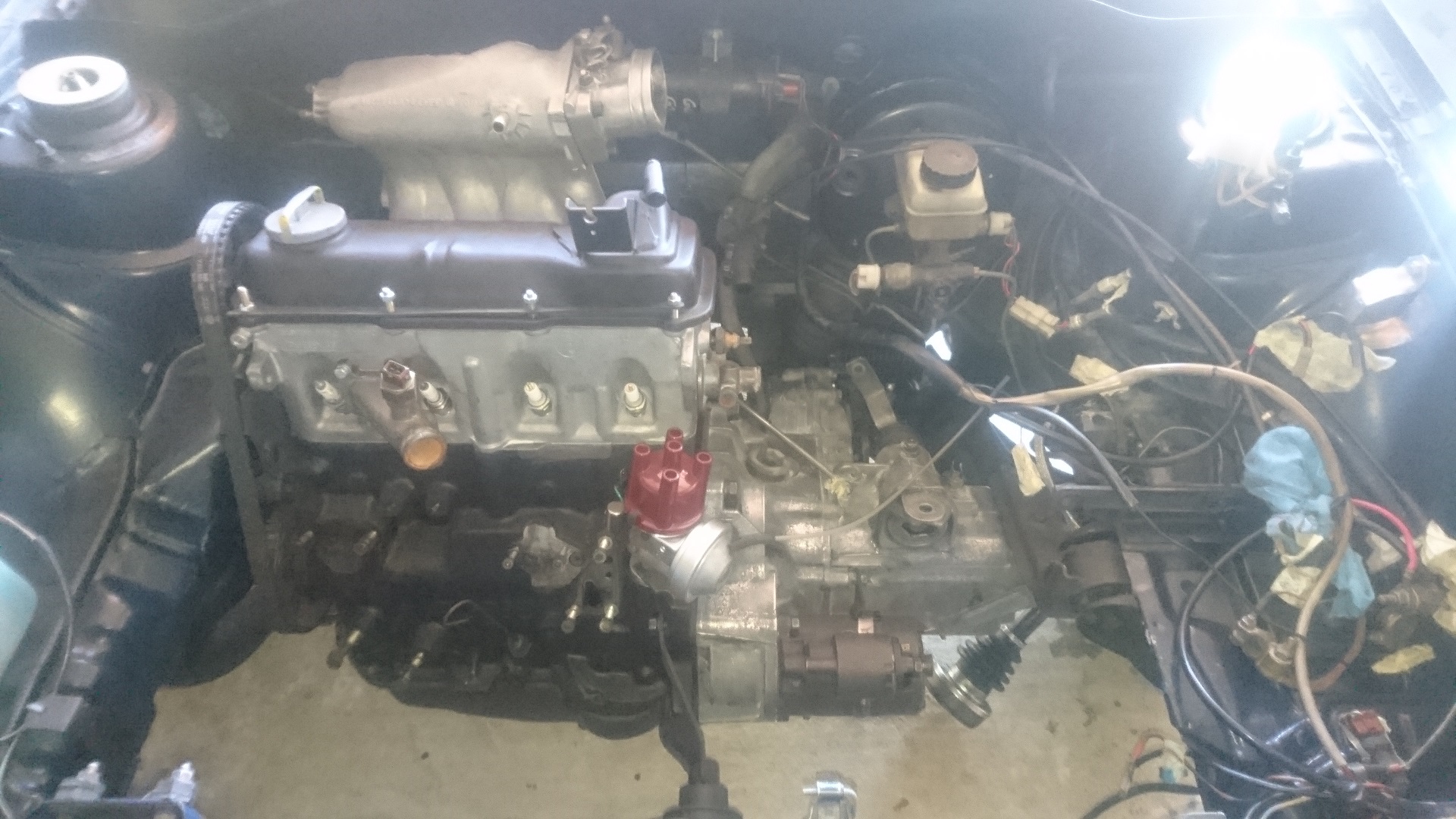

Même si çà a foutu les boules sur le moment, cela ne m'a pas empêché de mettre en place le moteur/boite et les cardans. je mettrai le bon joint plus tard.
mot.jpg [ 635.13 Kio | Consulté 7339 fois ]
Je remettrai d'autres photos prises de jour demain.

Bien joli tout ça
pour le joint c'est l'inverse que j'ai eu, j'avais le grand et il me fallait le petit
 Sujet du message : Re: Scirocco 1a GLI 1977
Message Publié : Jeudi 29 Décembre 2016 20:39
Tu veux pas échanger avec le mien ? Ou me revendre le tien ?
C'est bien une pochette pour injection que j'ai, puisqu'il y a les joints d injecteurs. Pas compris 8-O

David, j'ai un joint neuf pour un Kr, il pourrait aller ?
j'en ferrais rien autant qu'il te serve :D
DSC08142.JPG [ 576.51 Kio | Consulté 7286 fois ]
Message Publié : Lundi 02 Janvier 2017 19:08
J'ai déjà reçu le (bon) joint avec des goujons et des écrous tout neufs .... :roll:
Merci quand même ! :wink: :cheers:
