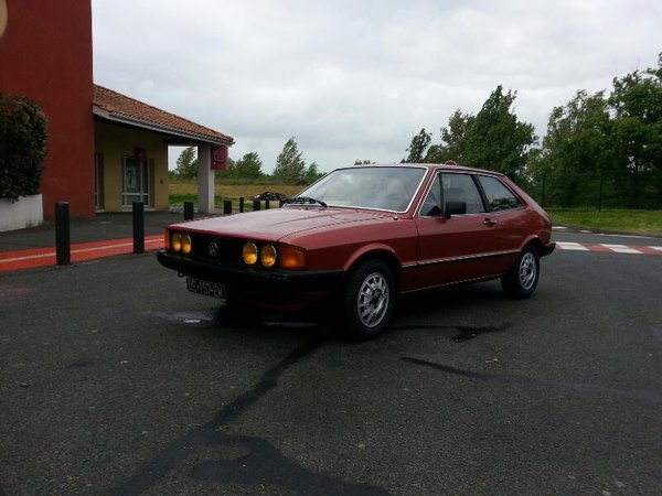

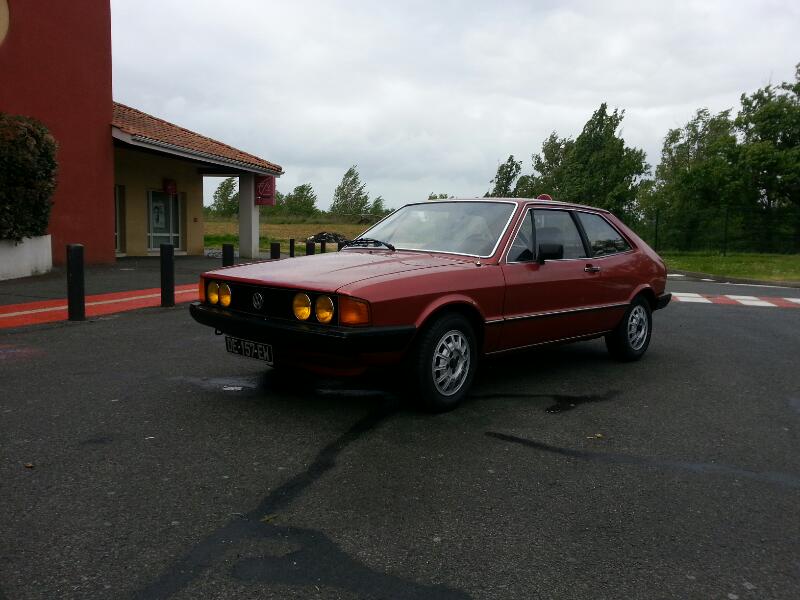

jeu des 7 erreurs
ques qui a changer ??

Message Publié : Dimanche 24 Août 2014 22:10
je sais : ton appareil photo est mort ou tu es en manques d'alcool et tu trembles :mrgreen: :smt082 :chair:

c'est pour brouiller les pistes

la bobine

non elle a toujours était bleu !!!

le tuyau de réchauffage d'air au carbu

Toujours pas c'est plus vicieux !
plus vicieux :mrgreen: qui avale :sick:
la pompe à essence ?
