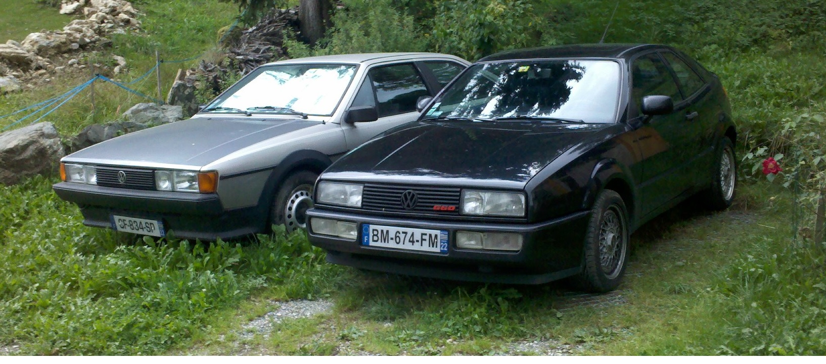

Ca avance pas mais c'est pas grave ca fait joli devant la maison :lol:
titines.jpg [ 457.21 Kio | Consulté 11785 fois ]

il a peint le capot en noir sur le Scirocco. Ca fait rallye :mrgreen:
Message Publié : Dimanche 06 Septembre 2015 0:14
Oui j'ai fait ca à la bombe :lol:
