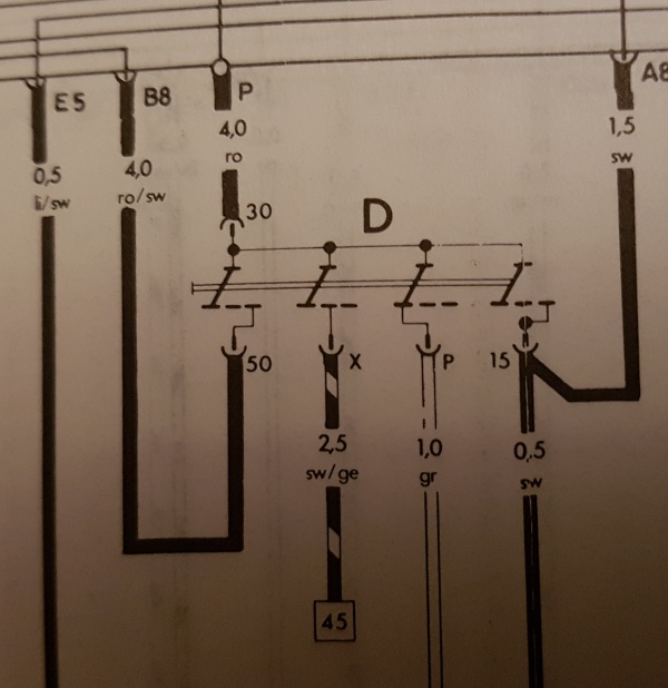

Déjà le schéma du Haynes

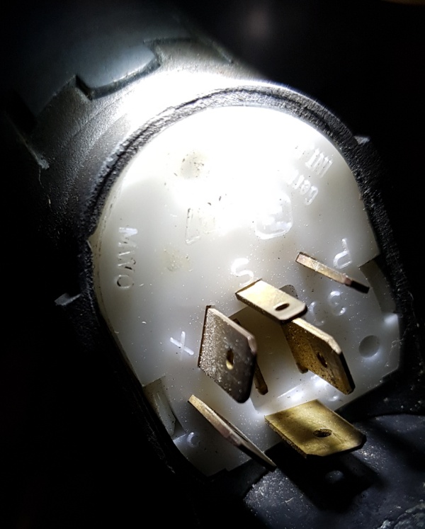

Ensuite ma colonne de GTII
15448152780800.jpg [ 106.41 Kio | Consulté 10135 fois ]
Pas de SU, mais S seulement.
Celles du bas sont la 15 et la 50.
En résumé, la 31et la S en plus sur la GTII, mais aussi la 30 en moins.
En sachant que le 30 c'est le + batterie direct.
31 le moins
50 ( clé en podition 3) ,action sur le démarreur
P ( clé en position 1 ), permet l'allumage des feux de position en mode Parking, en fonction du comodo de clignotants.
X ( clé en position 2 ), permet l'allumage des feux.
15 ( clé en position 3 ) mise dous tension de toute l'instrumentation.
Donc si tu veux l'apc, le 15 est ton amis !

Alors oui ce doit être le S, qu'il est au même endroit entre le P et X et la cosse est la plus petite de toute..
Sur la prise tu n'a pas de fil?

Sinon, pour le neiman de Golf, il y'a l'emplacement pour la borne S, mais pas la pinuche.
Sur celui de GTII, apparemment le S serait la présence clé dans le neiman ( mais ce n'est pas très franc sur le mien, peut-être faux contact )
Message Publié : Samedi 15 Décembre 2018 12:42
Ha mais si présence clé, ce serait peut être comme sur la Golf IV, si tu éteins le moteur mais n'enlève pas la clé, le poste est toujours alimenté.
A tester :wink:
