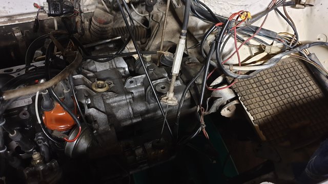

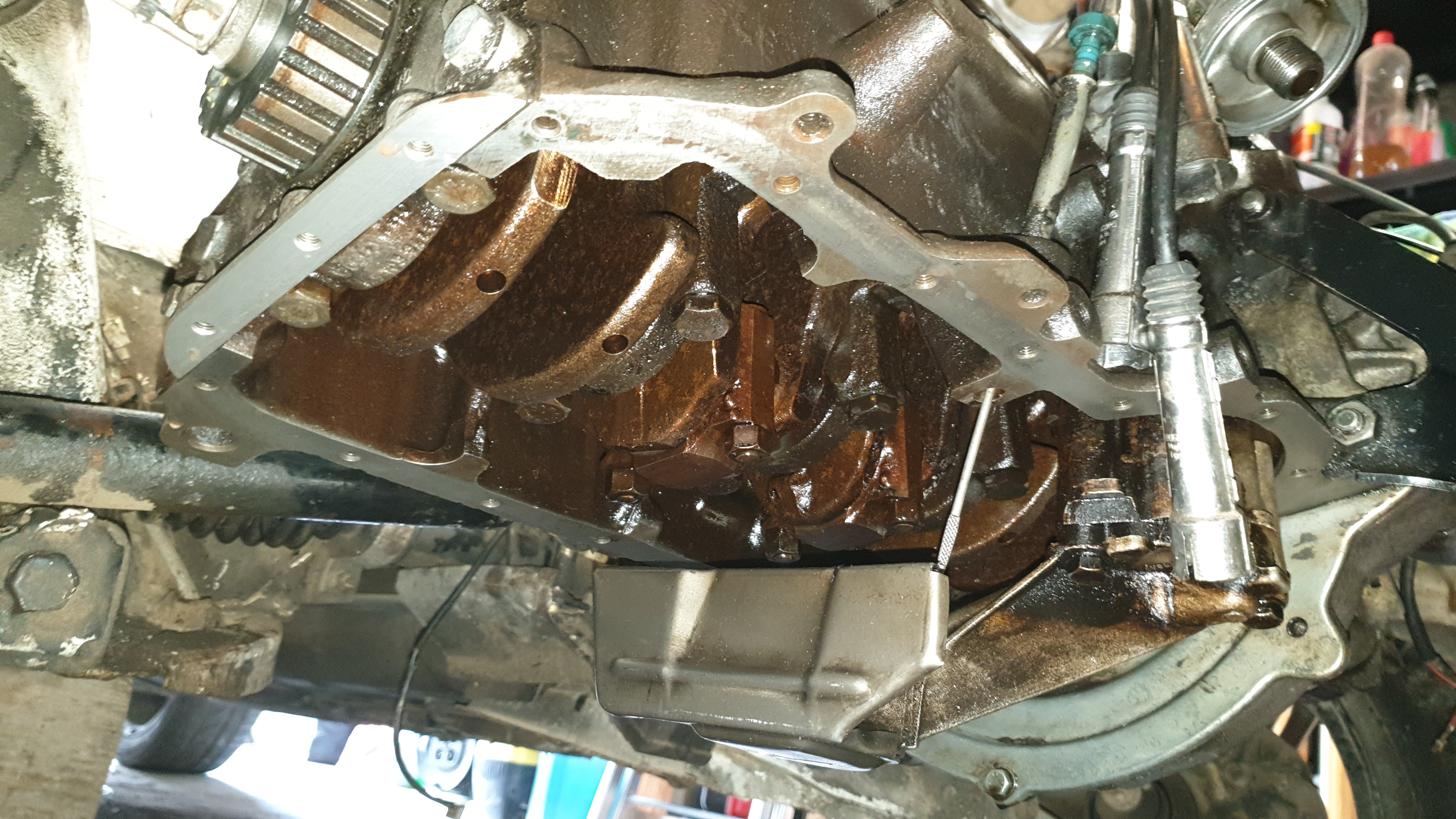

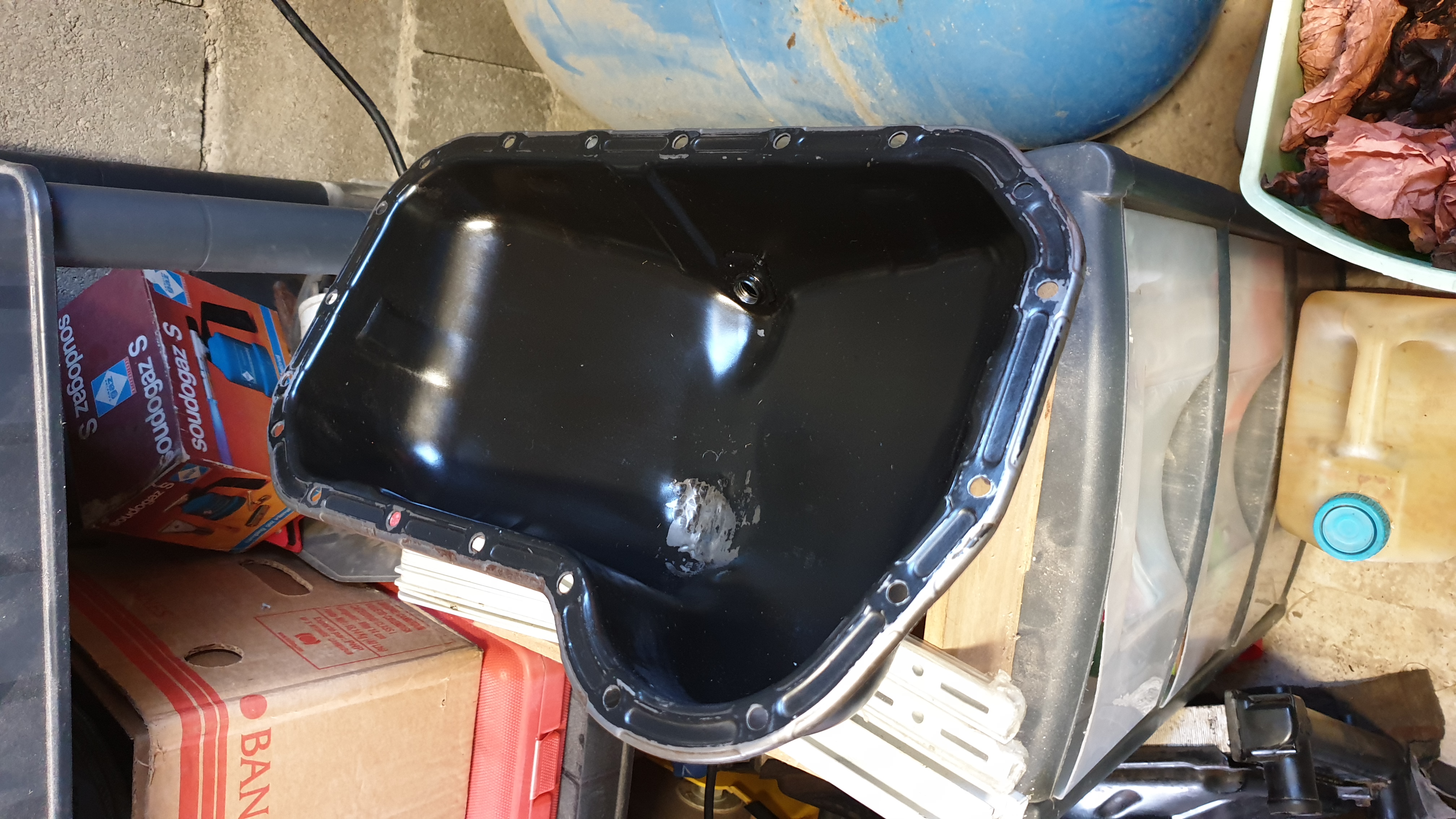

je me suis acharné a décrasser la boite :
20191203_175922.jpg [ 2.78 Mio | Consulté 10519 fois ]
20191203_161026.jpg [ 2.87 Mio | Consulté 10519 fois ]
demain après midi avec Chris13, on va continuer a décrasser le compartiment moteur

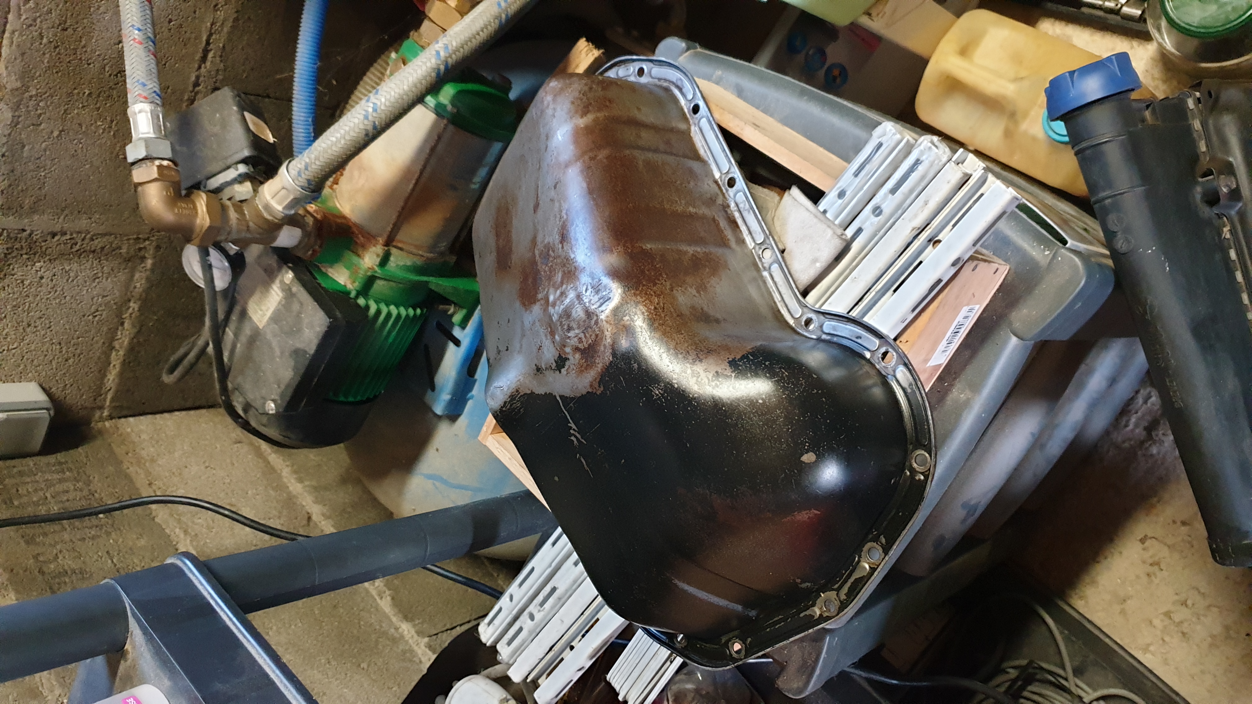

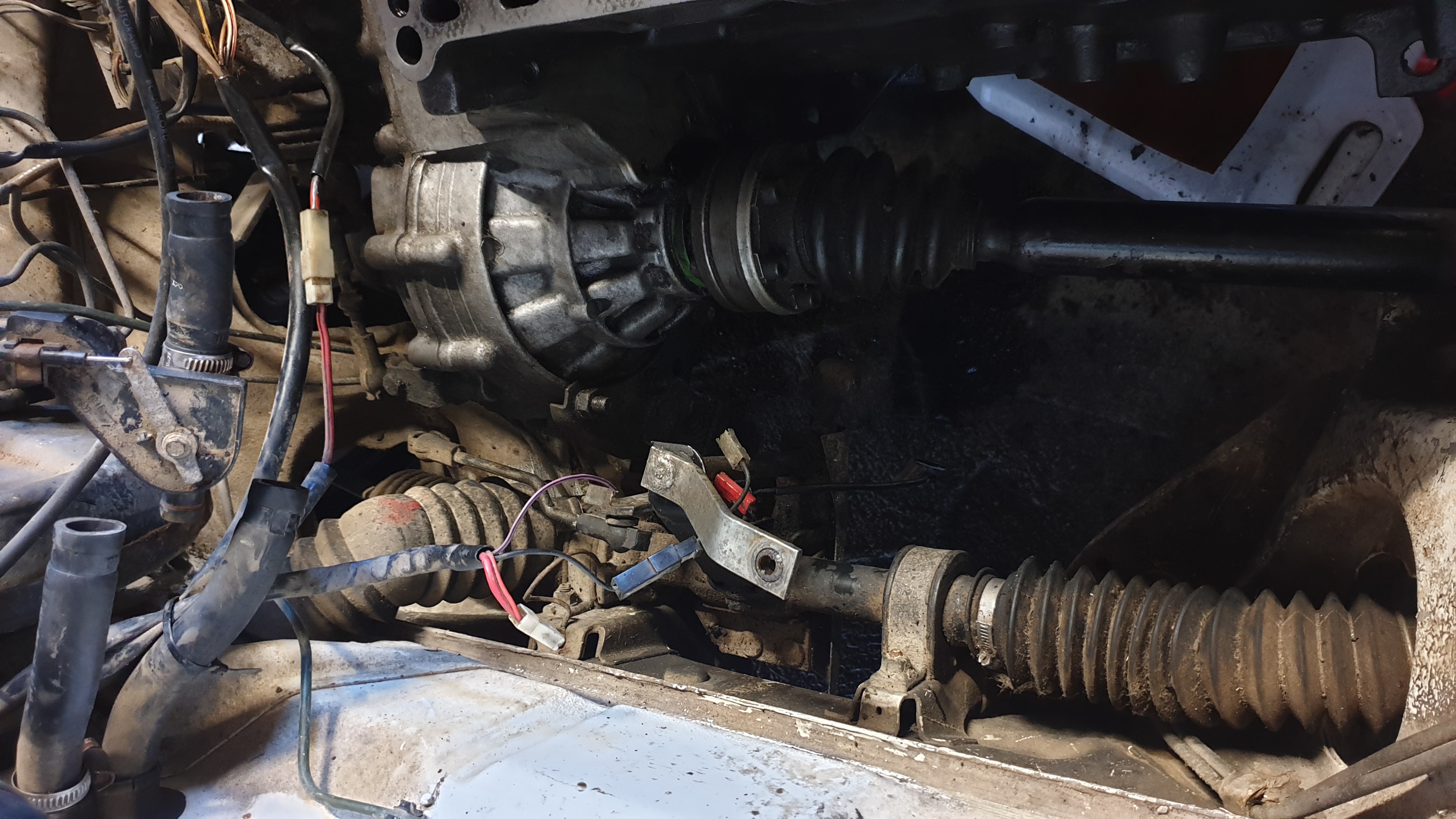

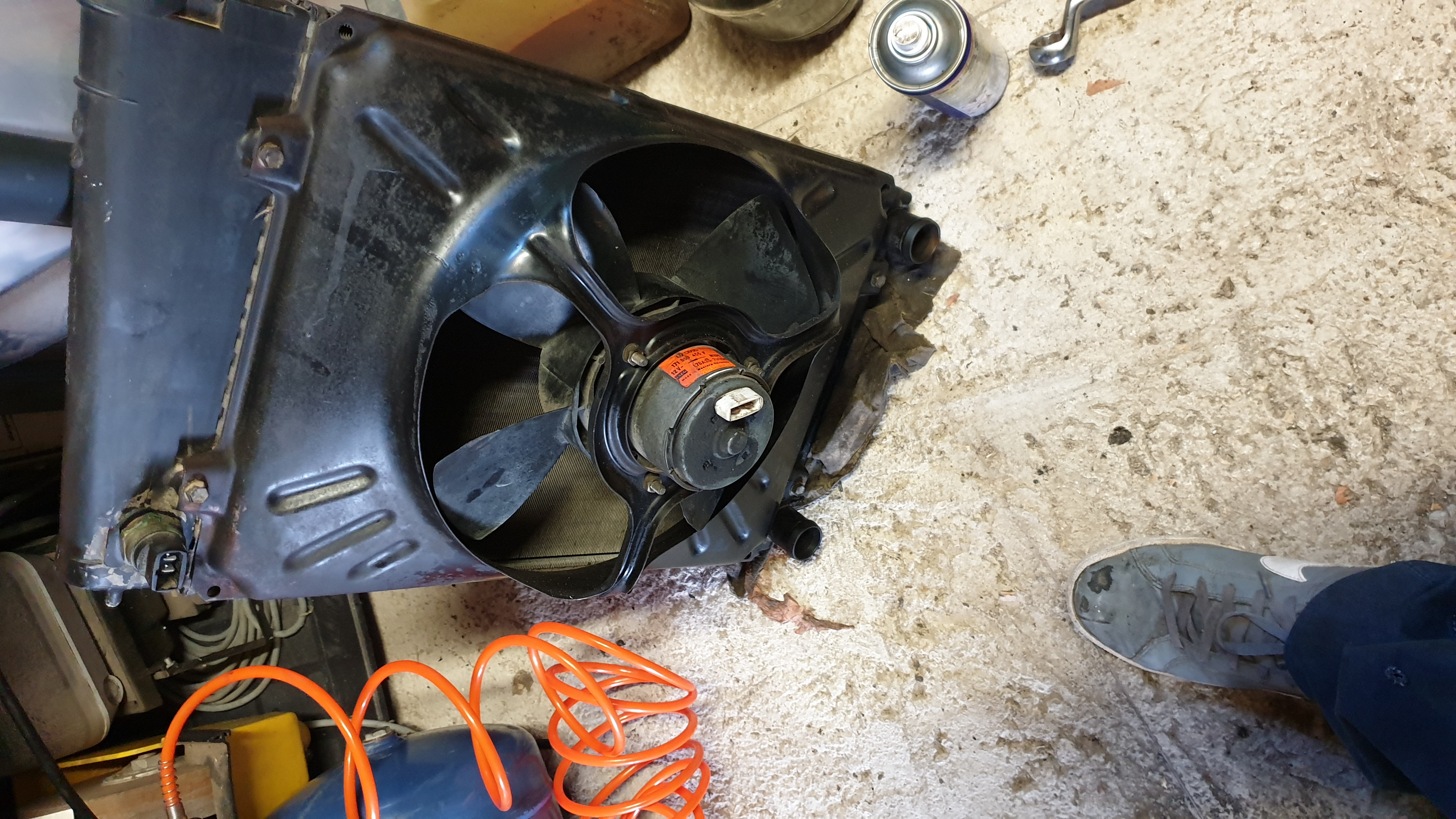

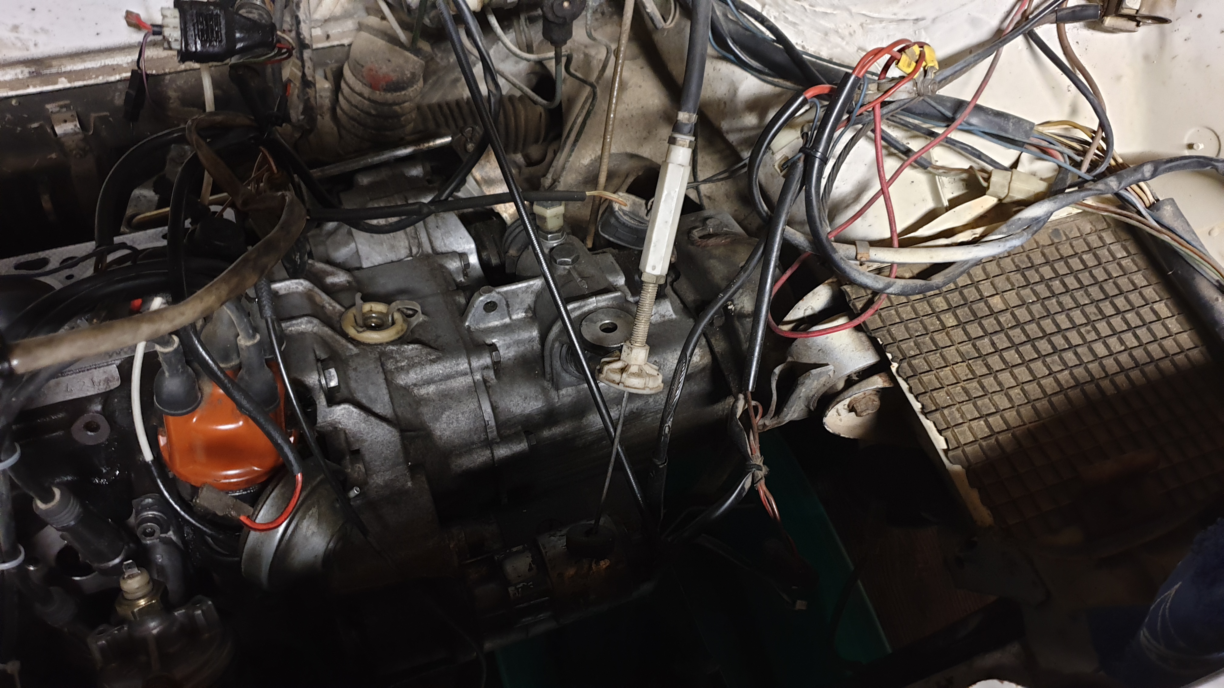

aujourd'hui, radiateur et carter d'huile (bonjour la galère pour le plan de joint ...)

donc coup de soufflette dans les conduits d'air et les trous de boulons de culasse

Quand j'ai changé mon joint de carter d'huile, tout c'est enlevé facile, en morceaux oui, mais sans problème :|
Message Publié : Jeudi 05 Décembre 2019 11:16
t'as eu de la chance, j'avais des résidus collé tout le long et coté boite c'était vraiment une galère a enlever ...
je crois qu'il m'a fallu près d'une heure pour avoir ce résultat 8-O

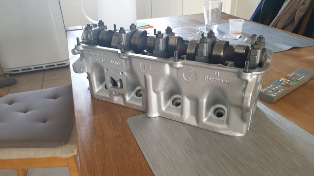

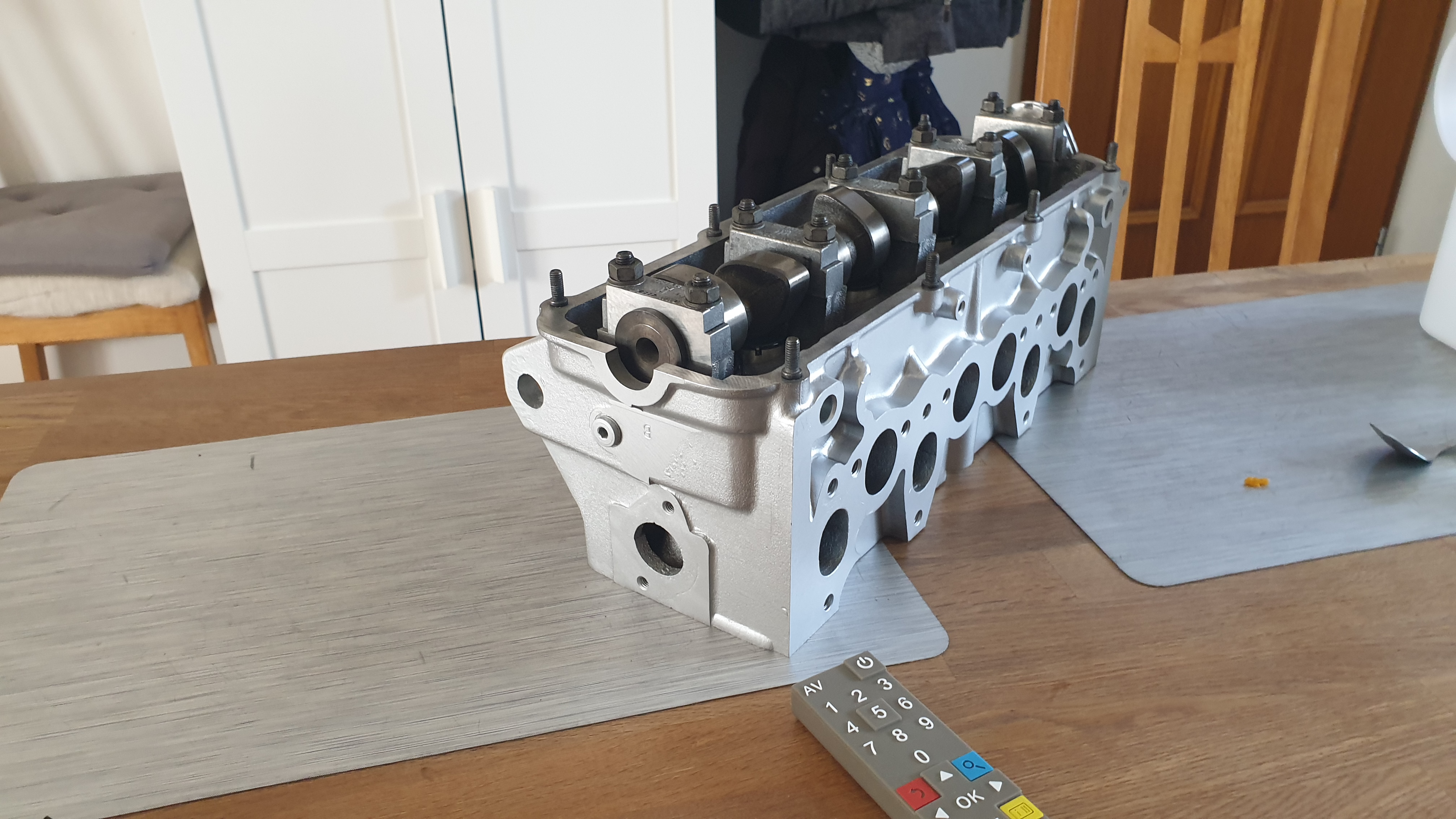

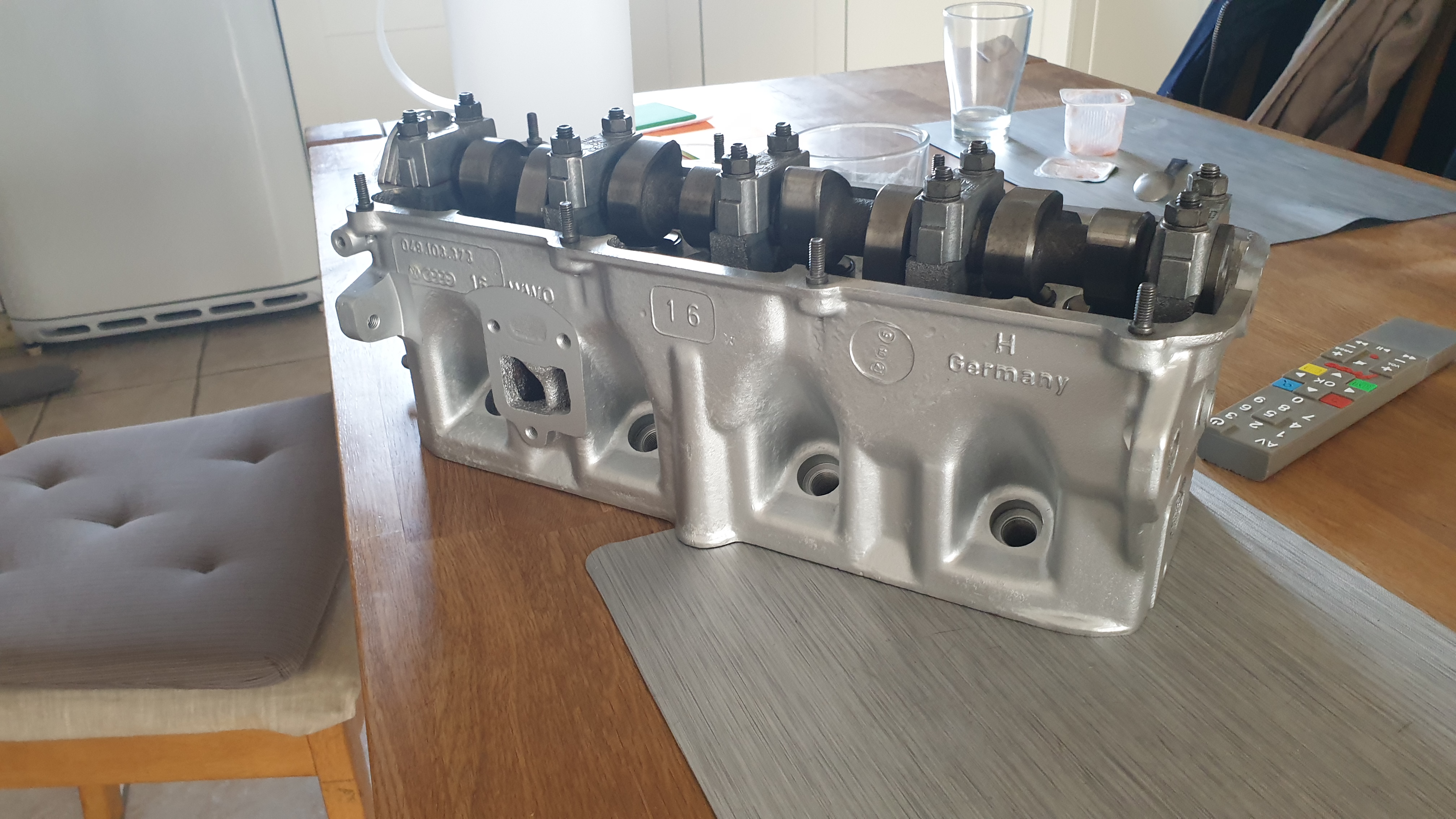

Bonne nouvelle, j'ai recu ma culasse :
20191205_124422.jpg [ 2.5 Mio | Consulté 10495 fois ]
20191205_124434.jpg [ 2.38 Mio | Consulté 10495 fois ]

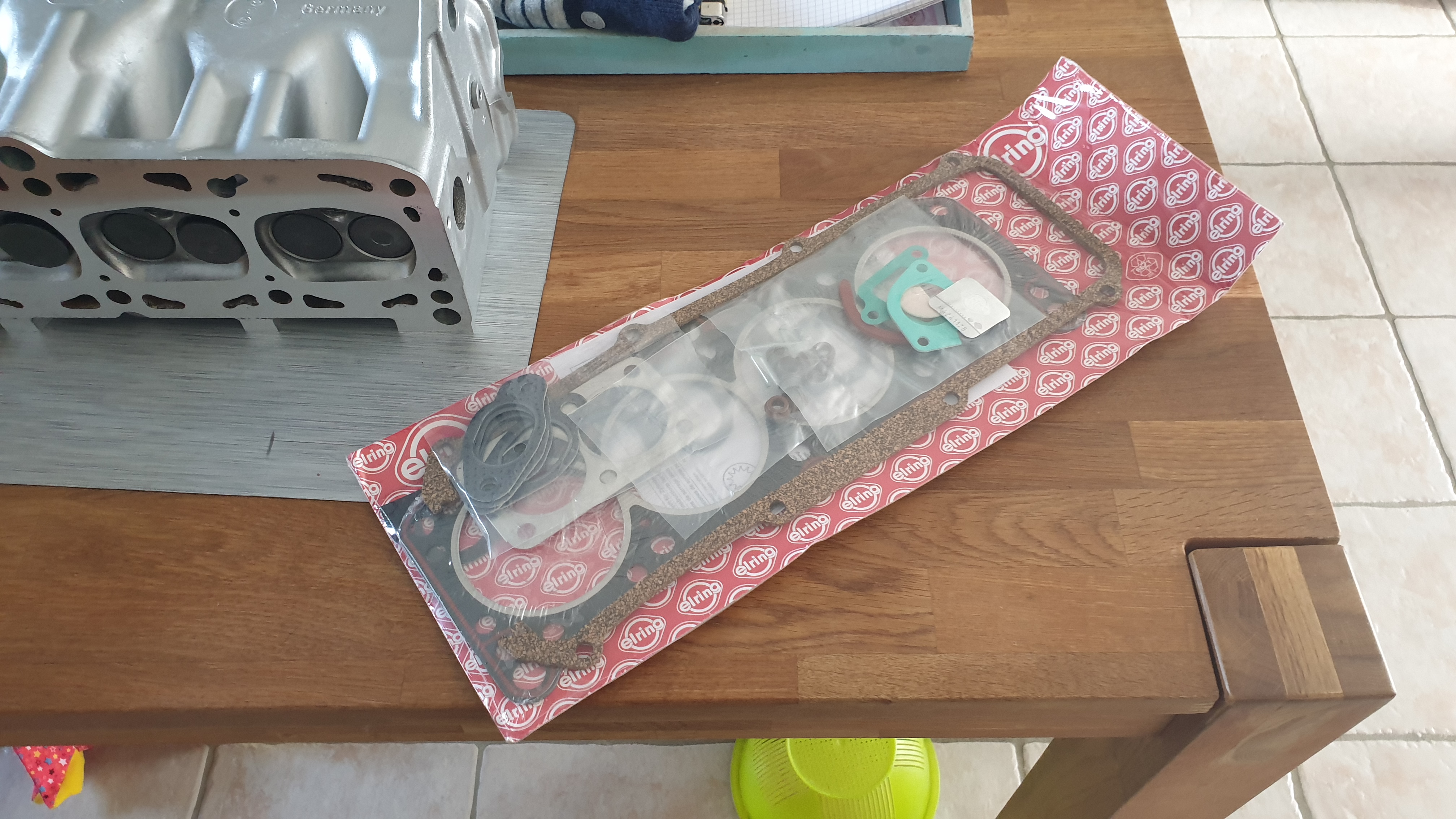

la pochette de joint de rodage
20191205_124746.jpg [ 2.65 Mio | Consulté 10495 fois ]

C'est clair qu'elle ne fait pas tâche sur la table ! 8)
Du coup on voit même qu'il y a un reste de céréales ! :mrgreen:
Message Publié : Jeudi 05 Décembre 2019 16:21
mdr :mrgreen:
oui j'étais tellement pressé de prendre les photos, j'avais pas fini de débarrasser la table :smt082
