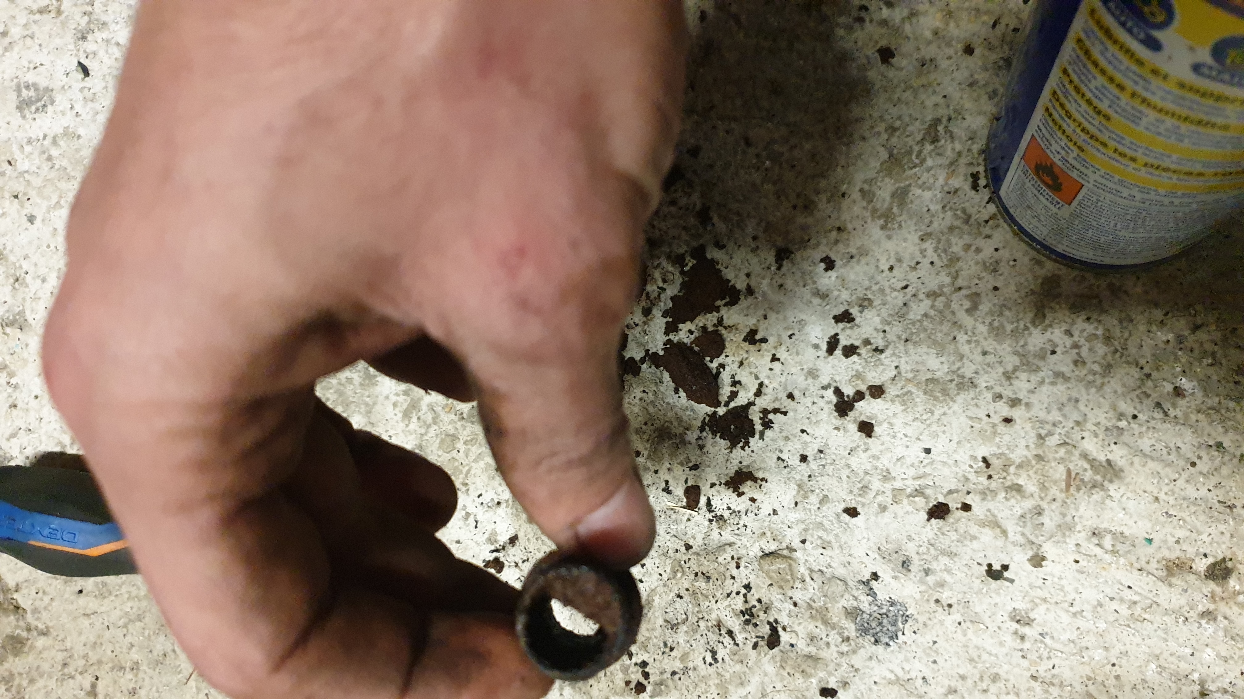

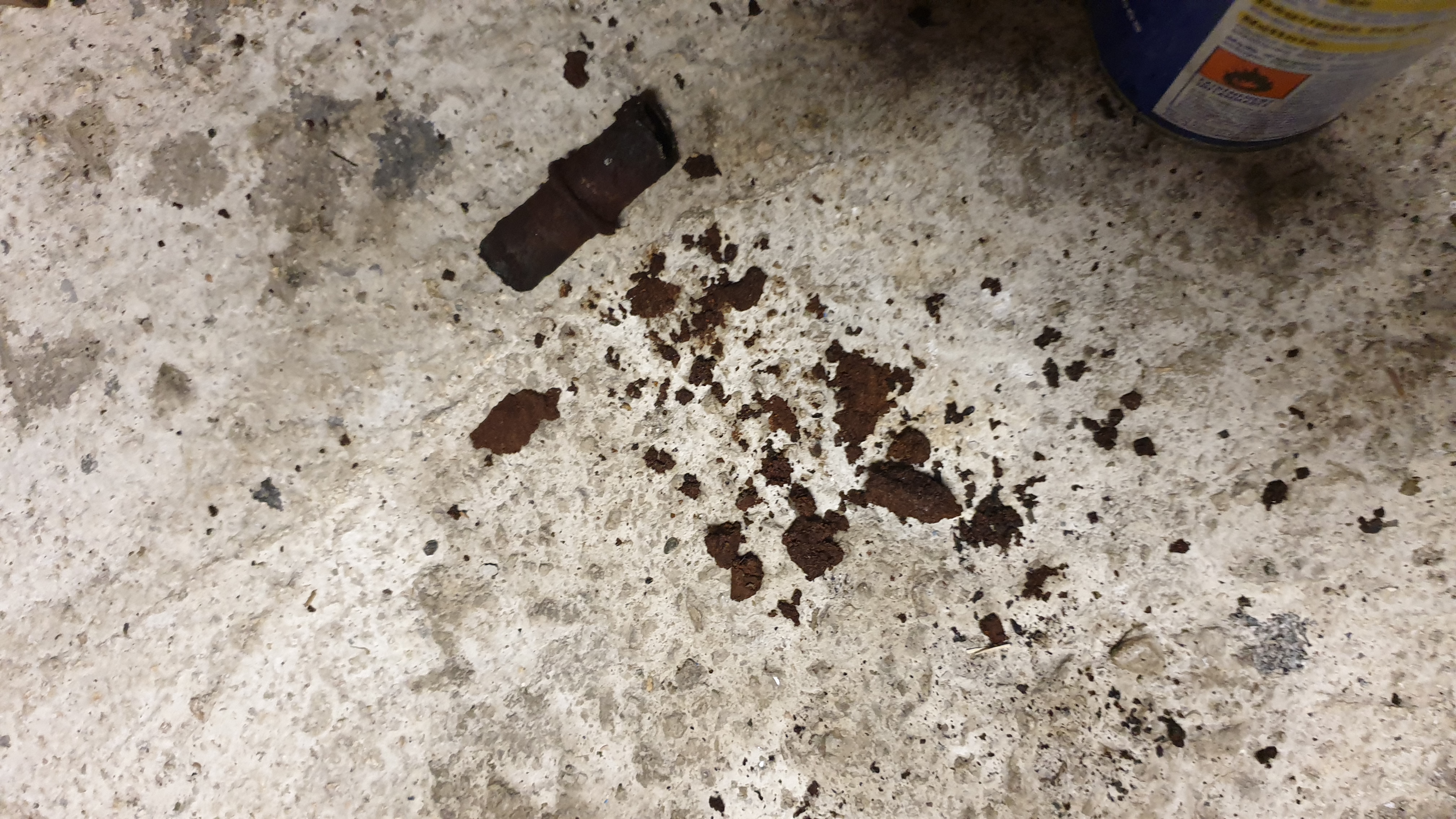

sur cette photo on voit le raccord qui va sur les durites d'eau en direction de l'habitacle et un gros tas de poudre de rouille :
20191127_171047.jpg [ 3.29 Mio | Consulté 9583 fois ]
et sur cette photo on voit le reste de la rouille dans le raccord :
20191127_171042.jpg [ 2.93 Mio | Consulté 9583 fois ]
impressionnant 8-O
Message Publié : Jeudi 28 Novembre 2019 9:57
8-O Effectivement
Il va falloir faire un détartrage/derrouillage du circuit complet !

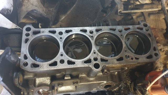

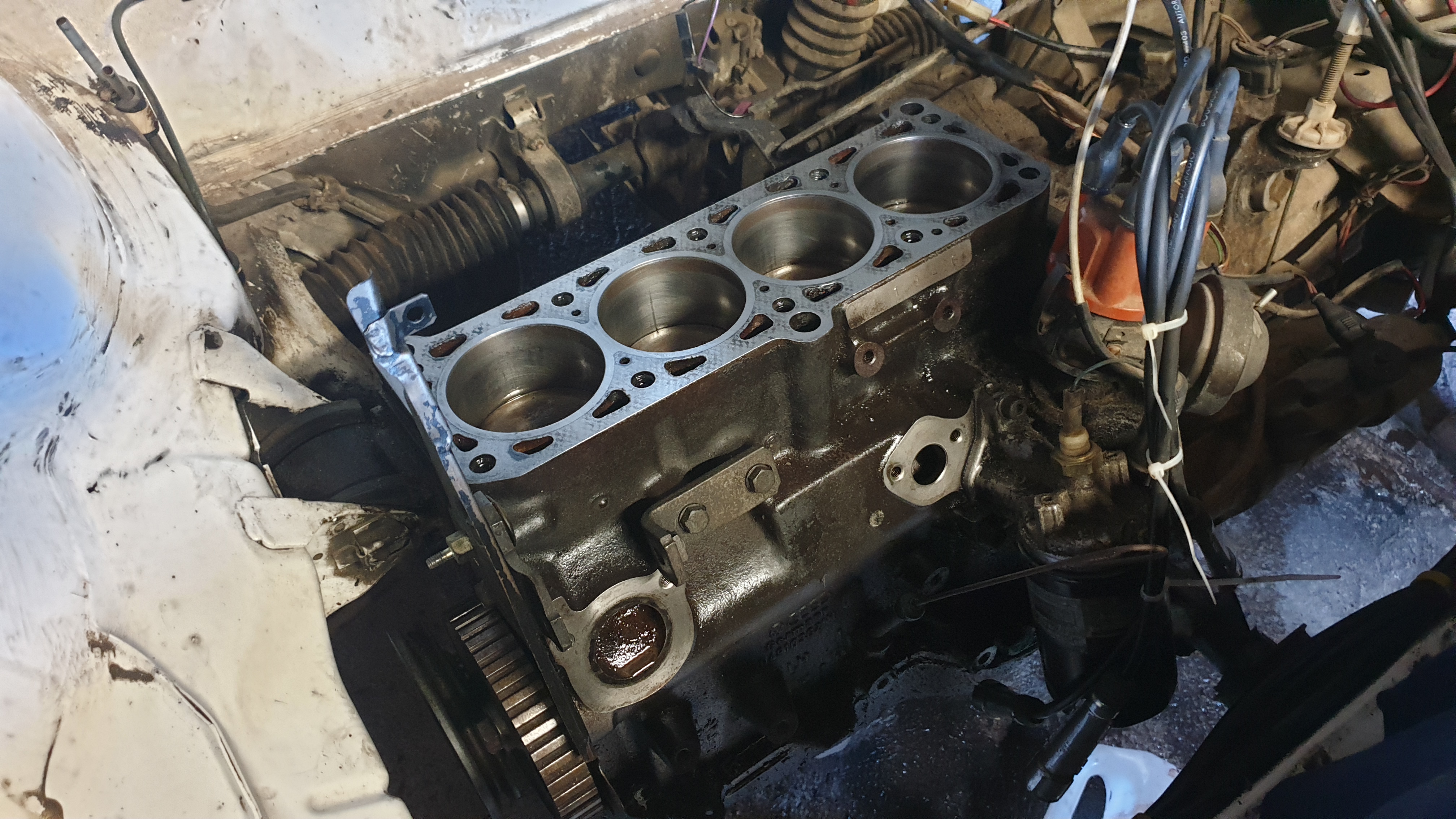

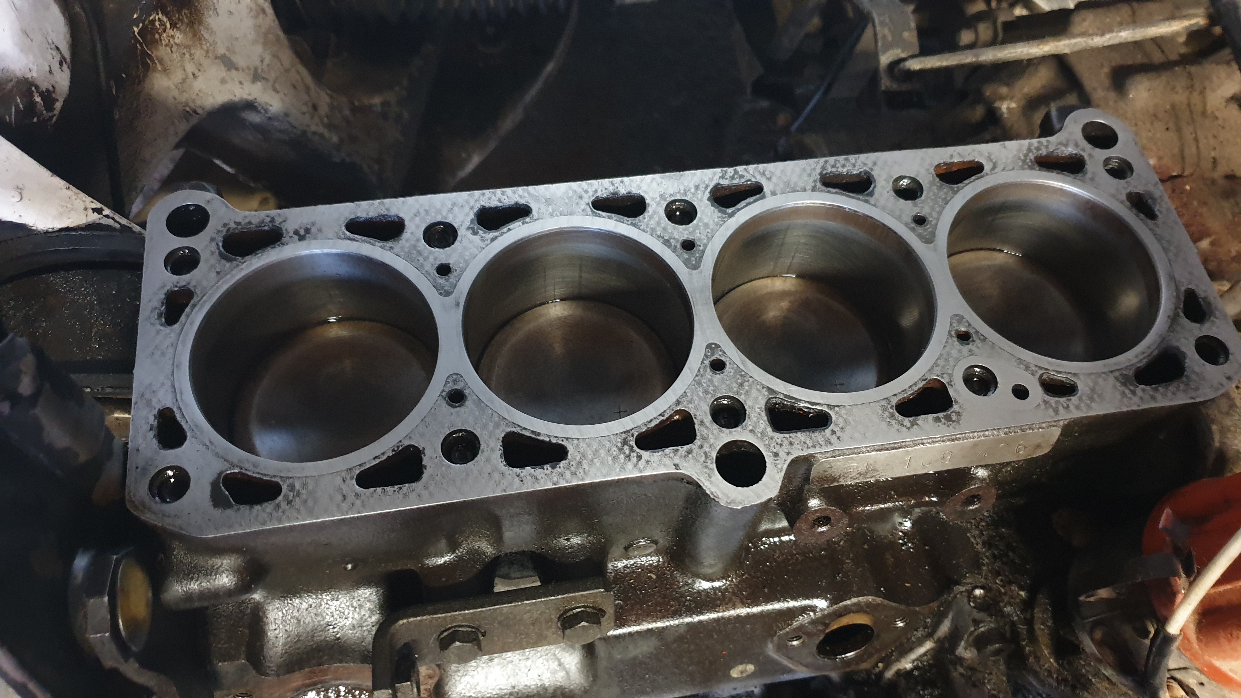

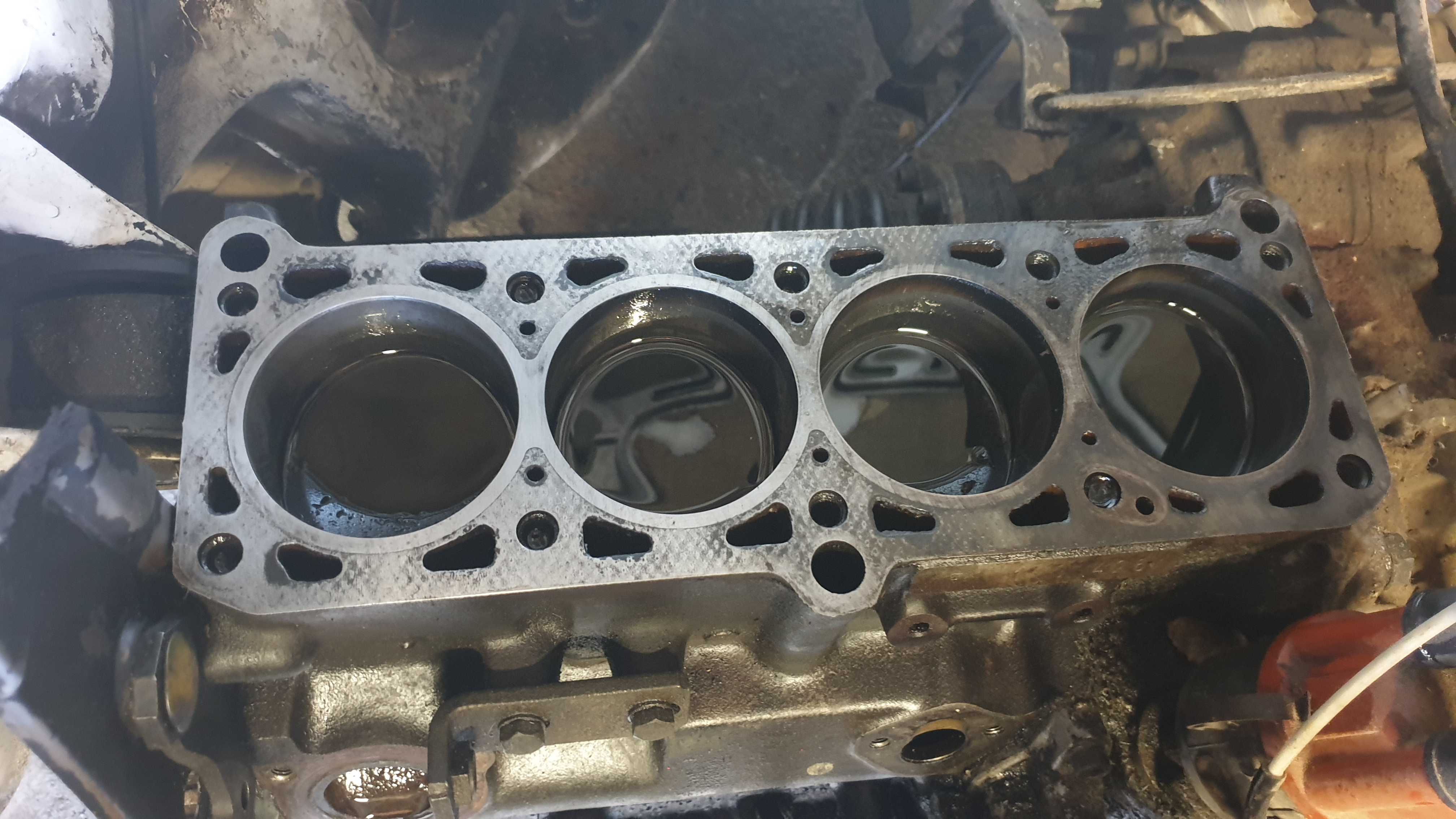

le plan de joint du bloc moteur a eu droit a son nettoyage aussi ... pfff c'est long
au bout d'une heure trente
20191128_145317.jpg [ 2.67 Mio | Consulté 9552 fois ]
et au bout de trois
20191128_160510.jpg [ 2.82 Mio | Consulté 9552 fois ]
je pense en rester la, je n'arrive pas a enlever ce qui reste

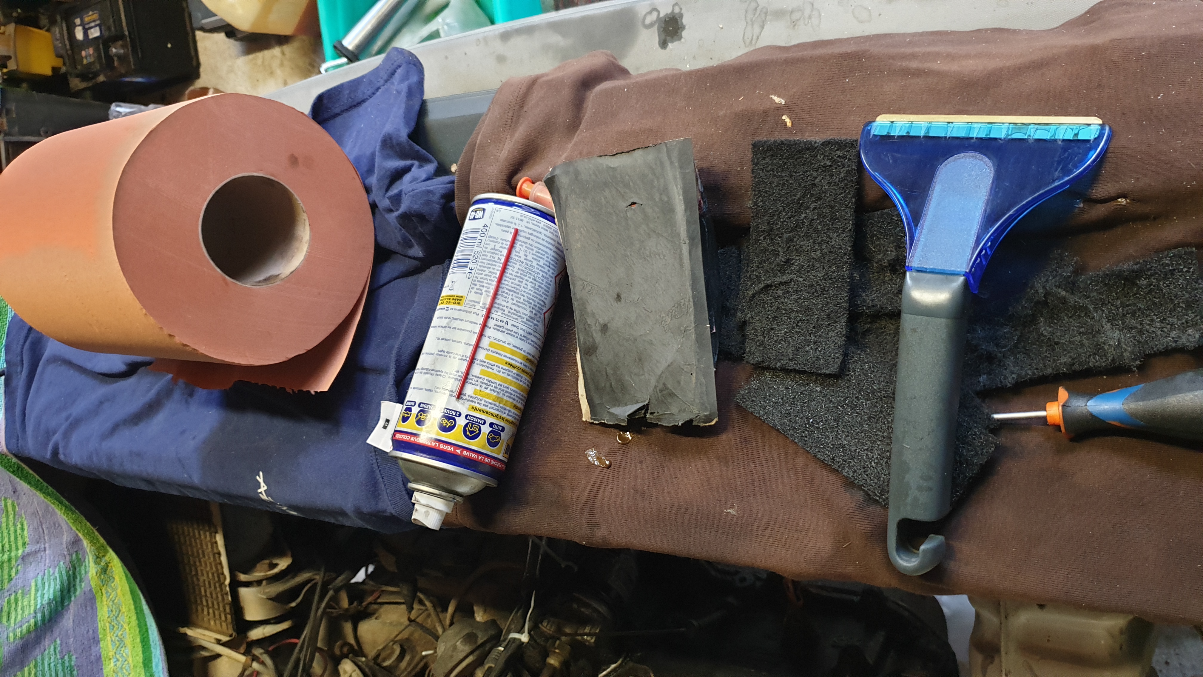

voila les outils que j'ai utilisé :
20191128_160534.jpg [ 3.17 Mio | Consulté 9552 fois ]
j'ai utilisé du WD40 avant chaque grattage
j'ai commencé par un grattoir a givre avec une lame en laiton
puis j'ai frotté au spontex
a la tout fin j'ai mis un tout petit coup de papier a poncer a l'eau mais remplacé par le WD40
bon ca suffira pour aujourd'hui, la suite demain :D

Et pas vu de fuite sur le joint de culasse par la même occasion ?
Message Publié : Vendredi 29 Novembre 2019 14:36
Bon courage.
pas de fuite notable en tout cas
de légères zone un peu plus noires que d'autres sur les bord des cylindres mais rien de déterminant

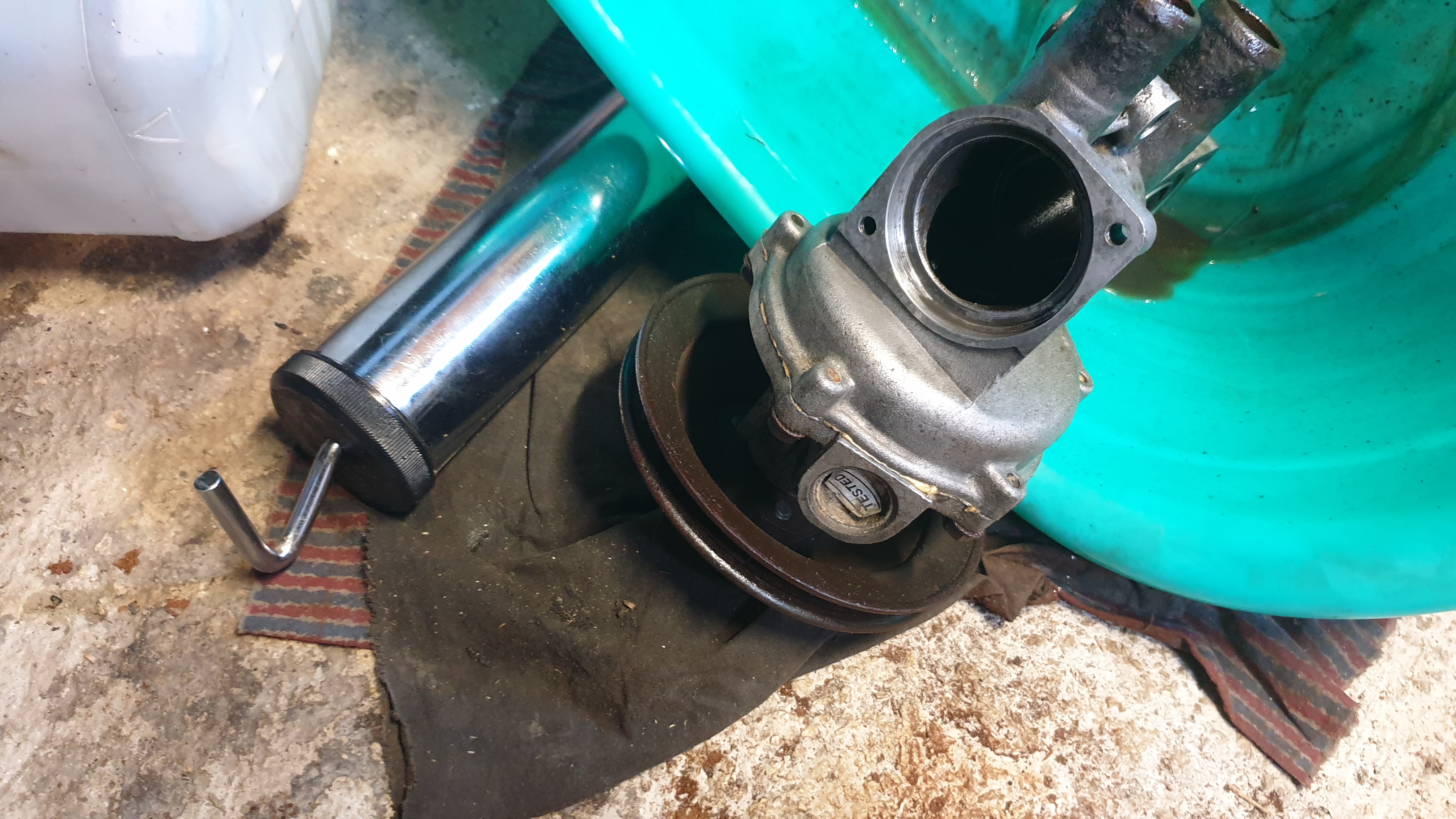

bref pour ce matin j'ai continuer le gros décrassage :

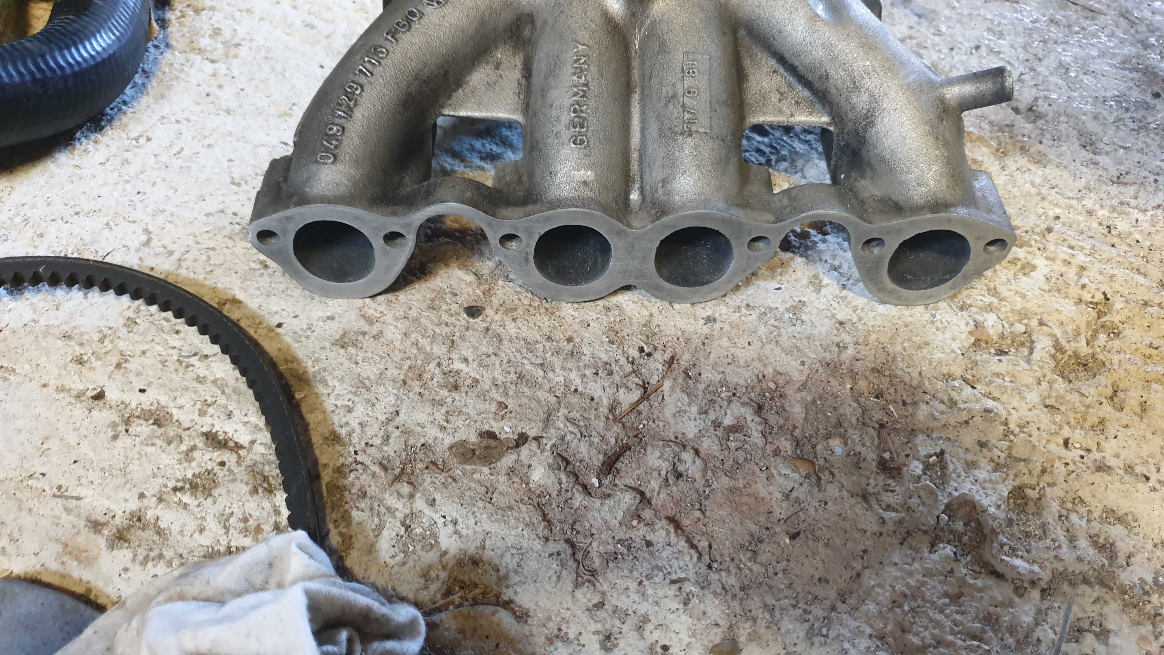

plan de pompe a eau et d'essence
20191129_124519.jpg [ 3.01 Mio | Consulté 9535 fois ]
plan de joint de l'admission
20191129_124621.jpg [ 3.57 Mio | Consulté 9535 fois ]

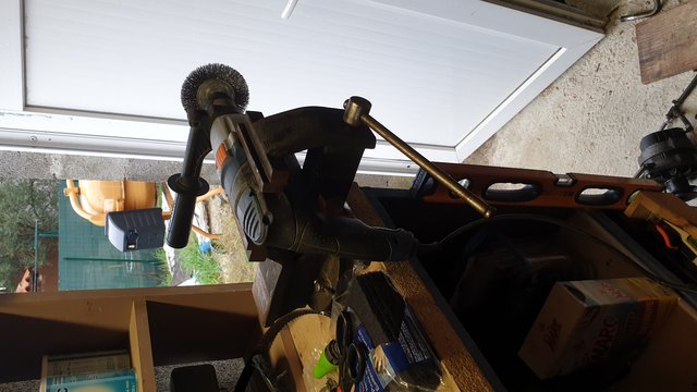

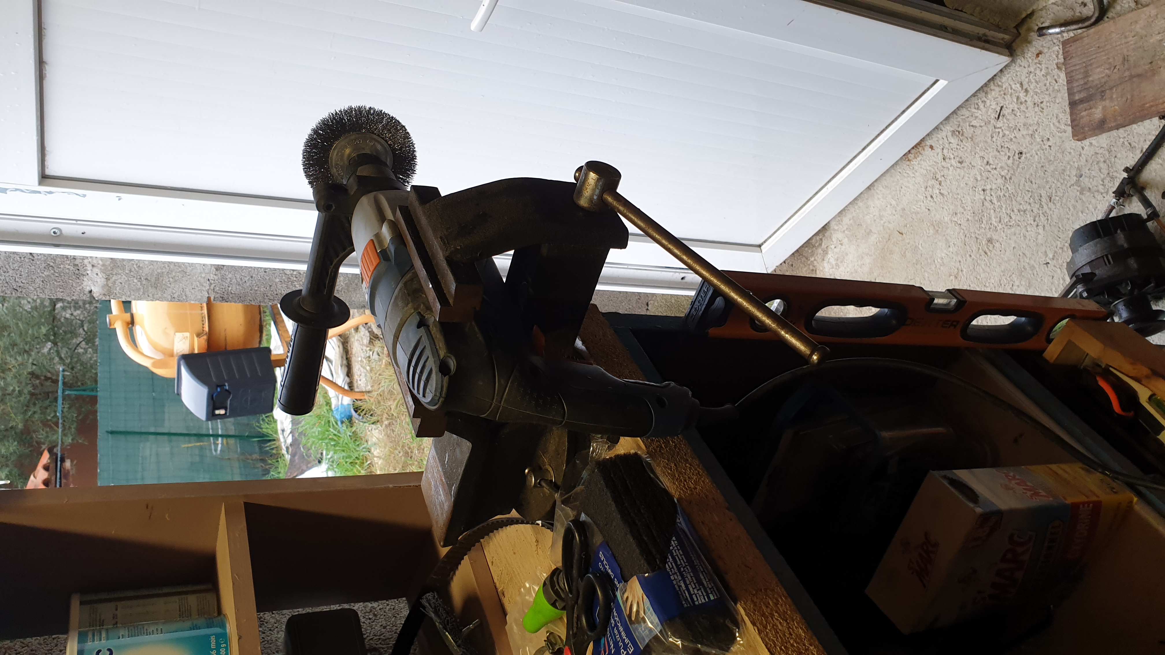

j'ai envoyé le jet d'eau dans les durites direction l'habitacle pour rincer et m'assurer qu'il n'y ai pas de fuite, j'ai rincé le radiateur qui était très propre
j'ai donc monté une brosse métallique sur la perceuse comme ceci
20191201_111710.jpg [ 2.29 Mio | Consulté 9505 fois ]

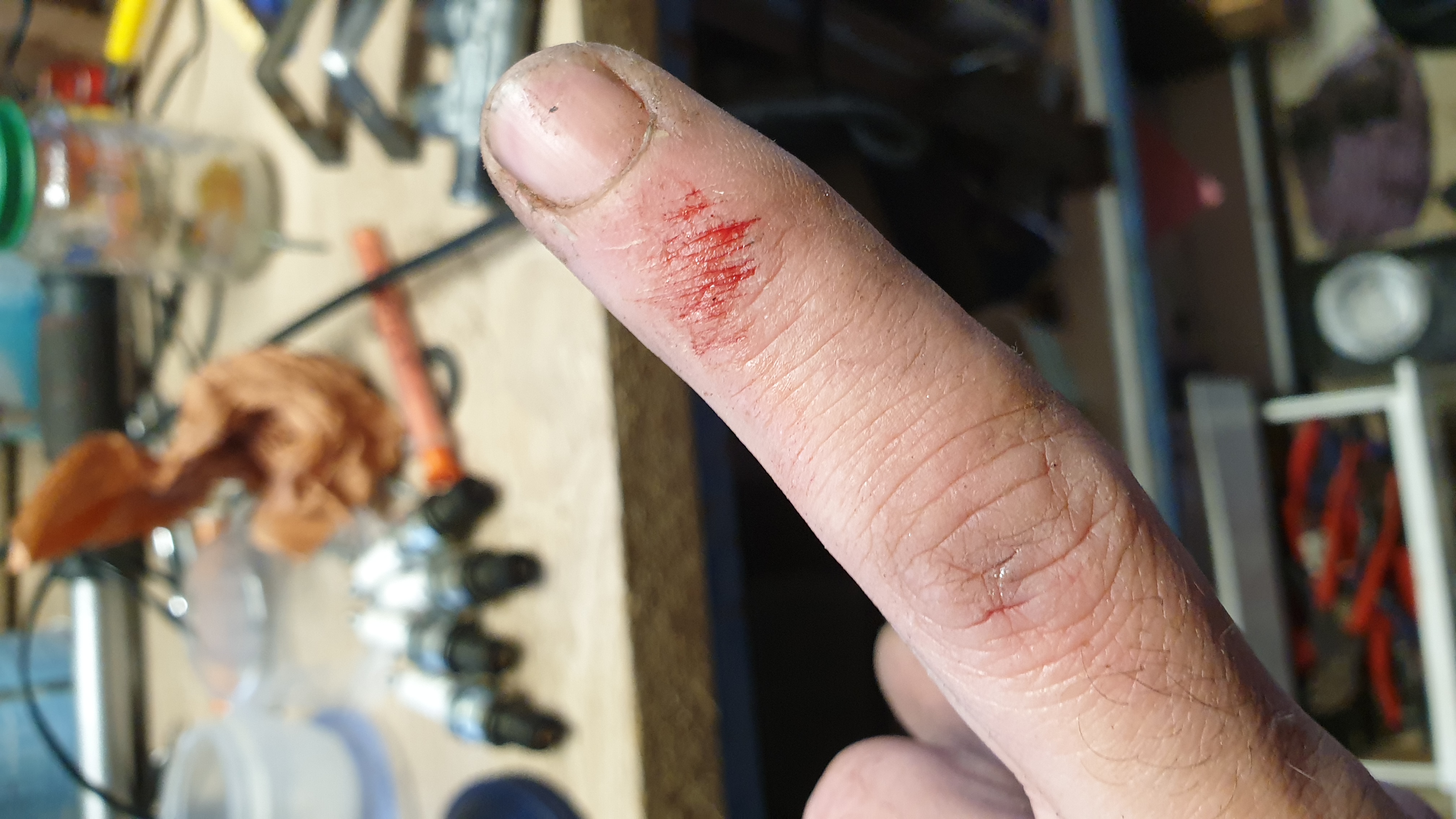

et eu la flemme de mettre des gants ce qui a engendré ceci
20191201_111706.jpg [ 2.5 Mio | Consulté 9505 fois ]
:roll:

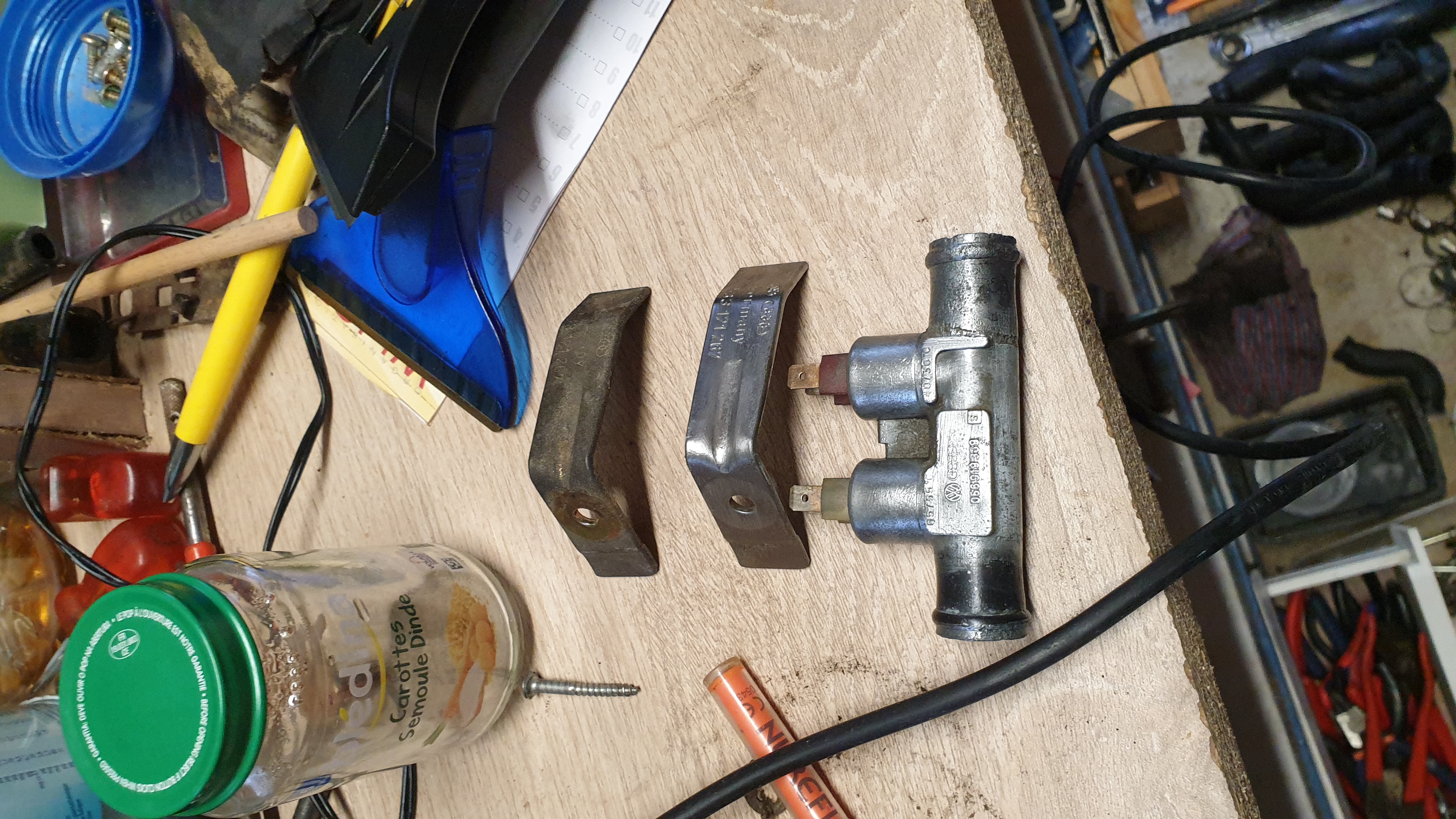

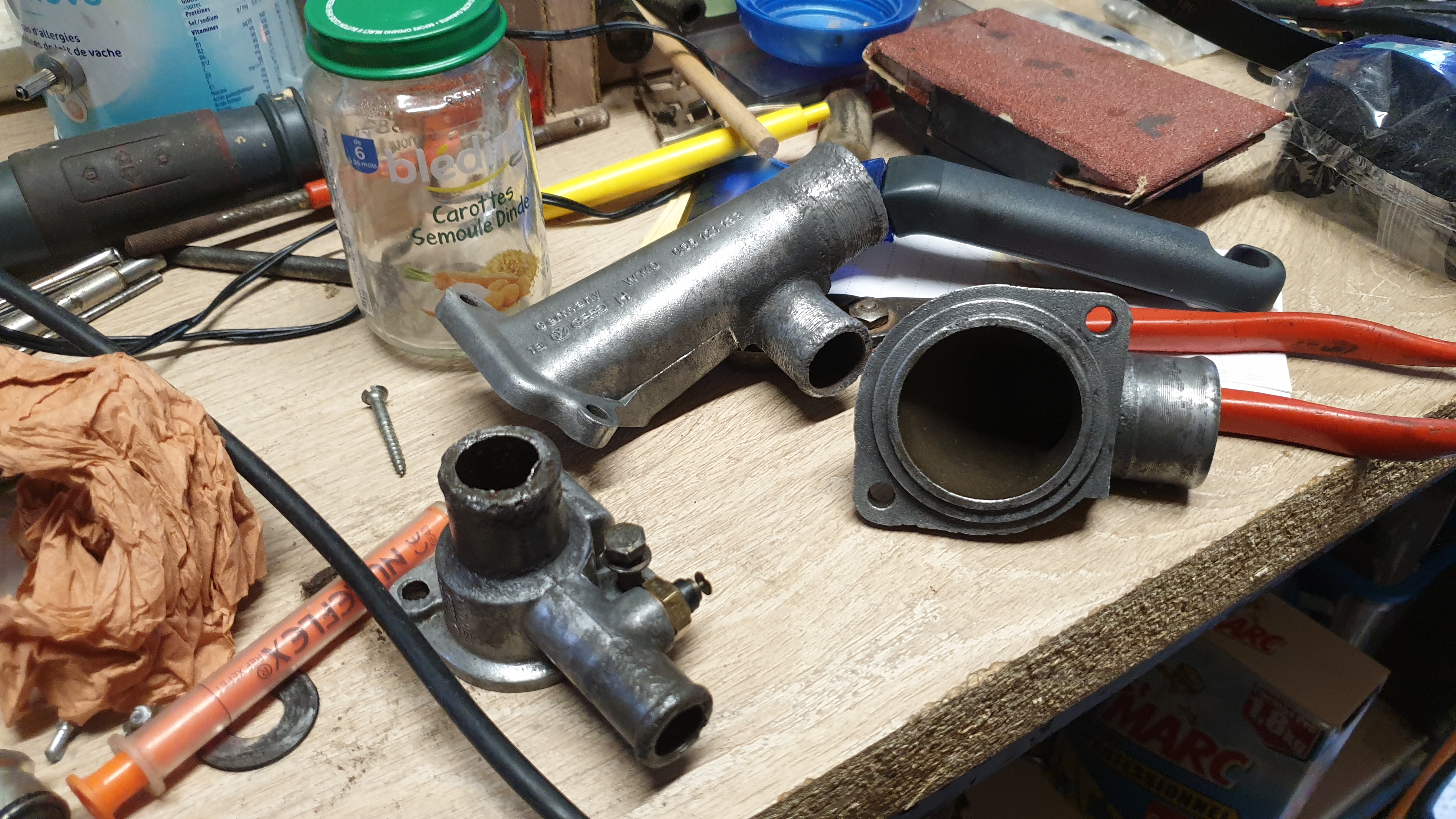

j'ai continué le nettoyage :
20191201_111721.jpg [ 3.56 Mio | Consulté 9505 fois ]
20191201_112416.jpg [ 3.16 Mio | Consulté 9505 fois ]
20191201_121038.jpg [ 2.81 Mio | Consulté 9505 fois ]
bon ca n'avance pas vite mais ca avance

Ha, j'ai déjà eu ce bobo au doigt, ça fait mal, hein ?
C'est le métier qui rentre comme on dit !
Bref, ne pas oublier les gants, les lunettes et les bouchons d'oreilles !!!
Sinon, bonne continuation ( avec les EPI ! )
