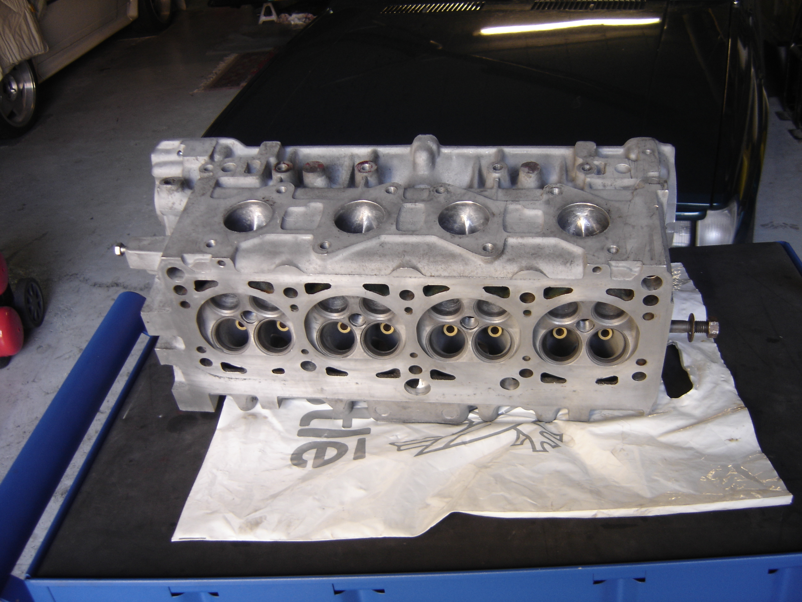

lutain j'en chie, mal au doigts :mrgreen:
DSC06692.JPG [ 2.15 Mio | Consulté 5823 fois ]
le premier est fini :ninja_hide:

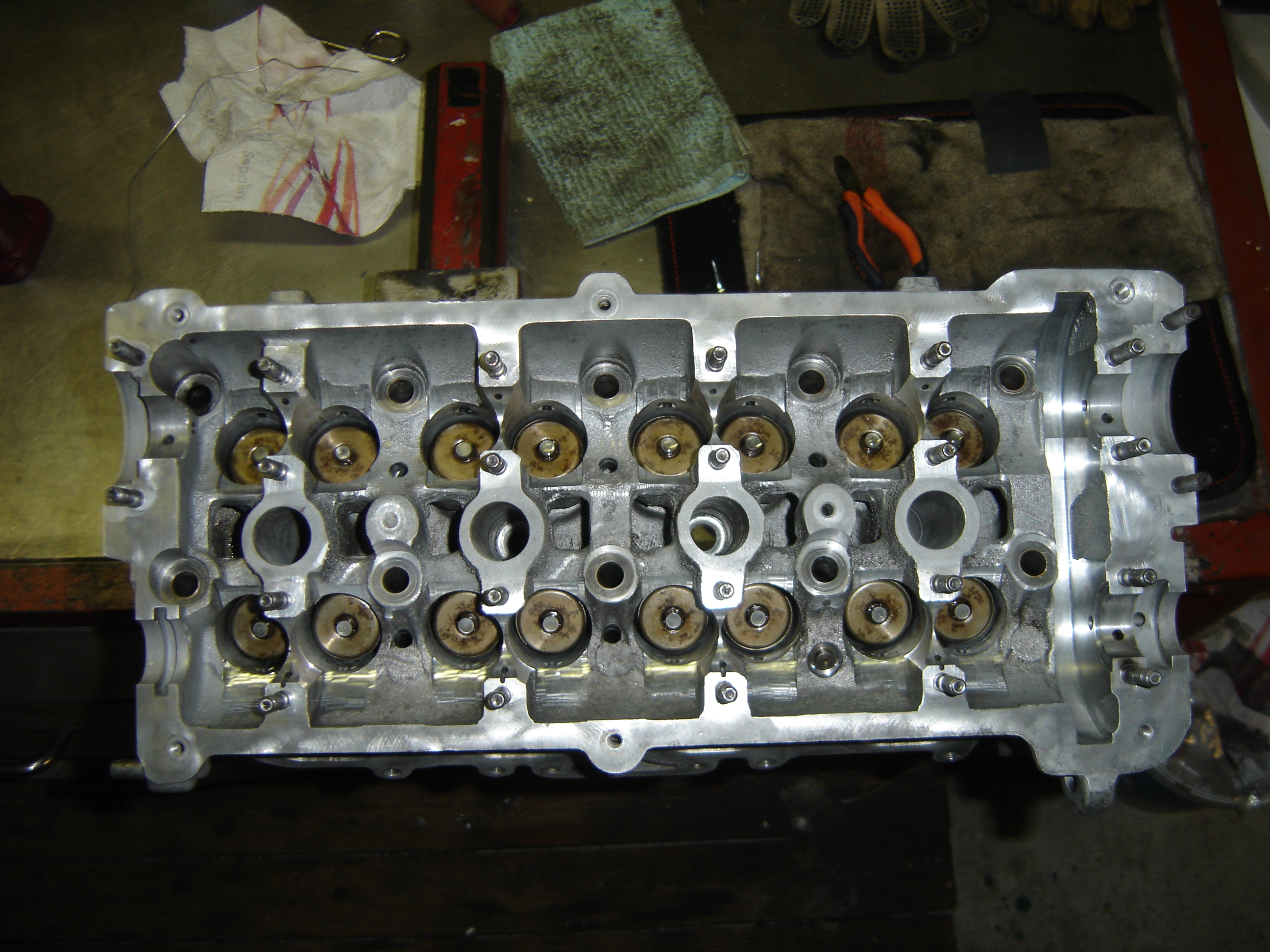

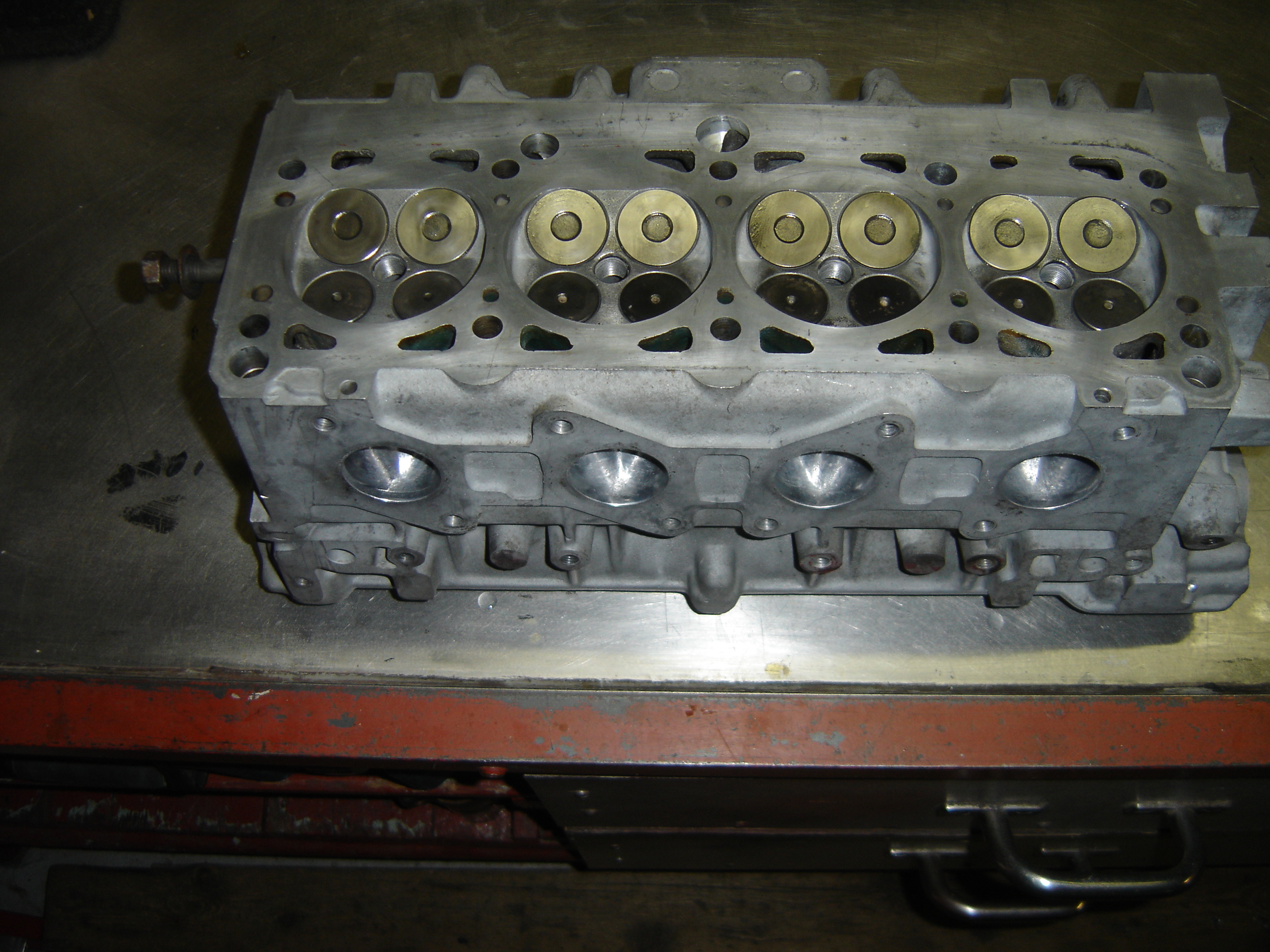

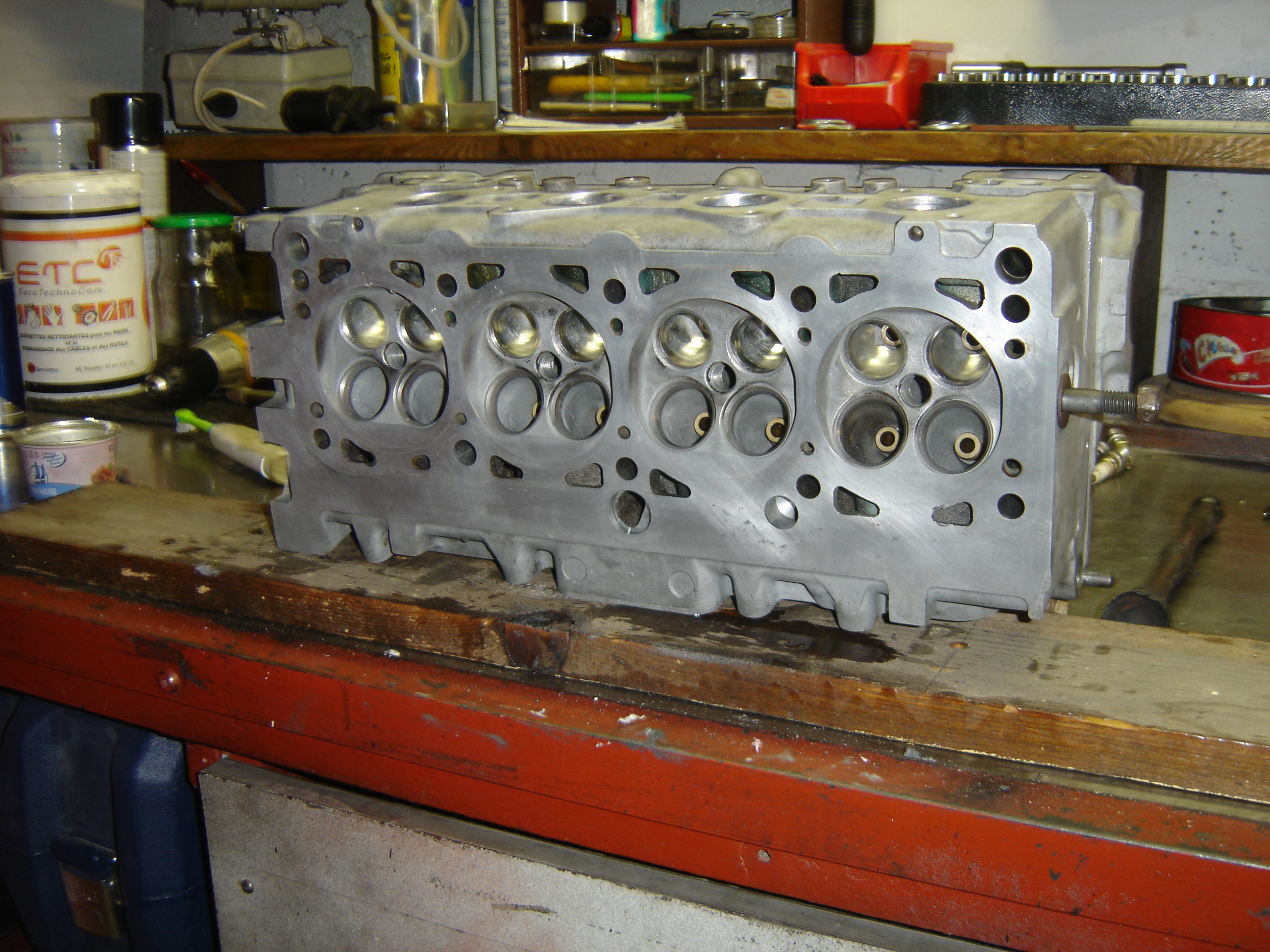

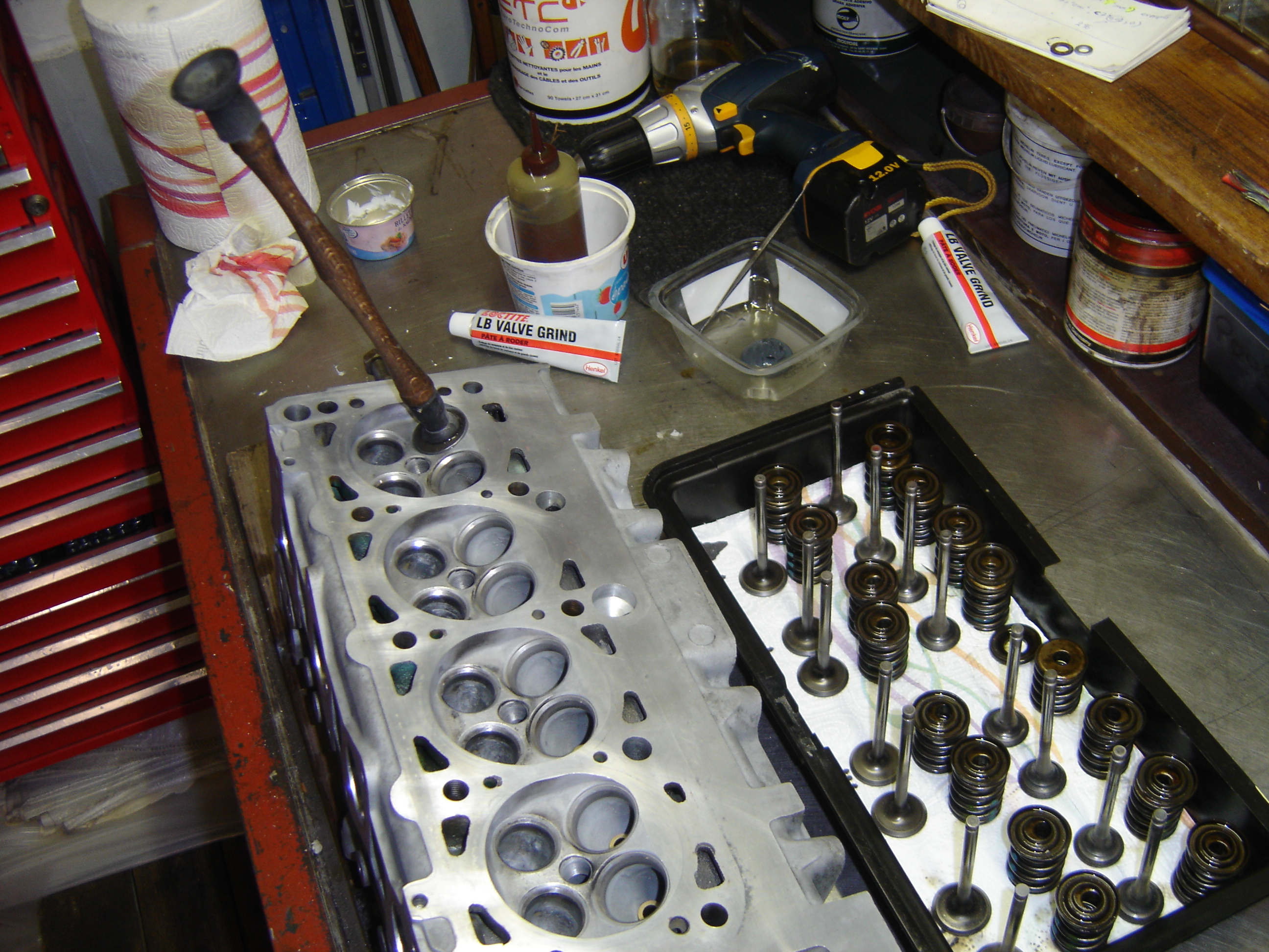

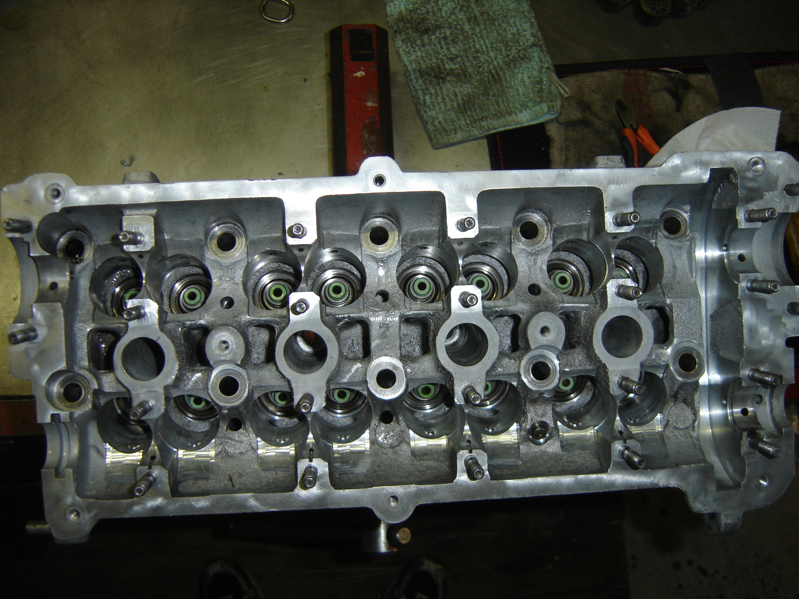

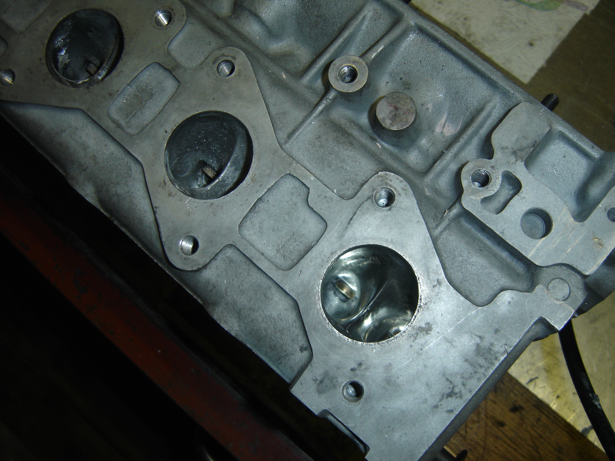

job du jour
fini les 3 orifices d’échappement, rodage des soupapes, changement des joints de queues de soupapes et remontage de l'ensemble :D

Message Publié : Vendredi 24 Avril 2015 22:41
Ça consiste en quoi le rodage des soupapes :?: Si tu as besoin d'un peu plus de place dans le garage le temps de la réfection du KR je peux te délester de la GTII :mrgreen:
Message Publié : Samedi 25 Avril 2015 9:12
tu as mesuré le jeu entre les sppes et les guides ?
Message Publié : Samedi 25 Avril 2015 10:25
le but est d'avoir une bonne étanchéité entre le siège et la soupape, pour avoir une bonne compression :D
oui avec le comparateur 1/100, je suis dans les tolérances, c'est pas la panacée mais c'est correct :)

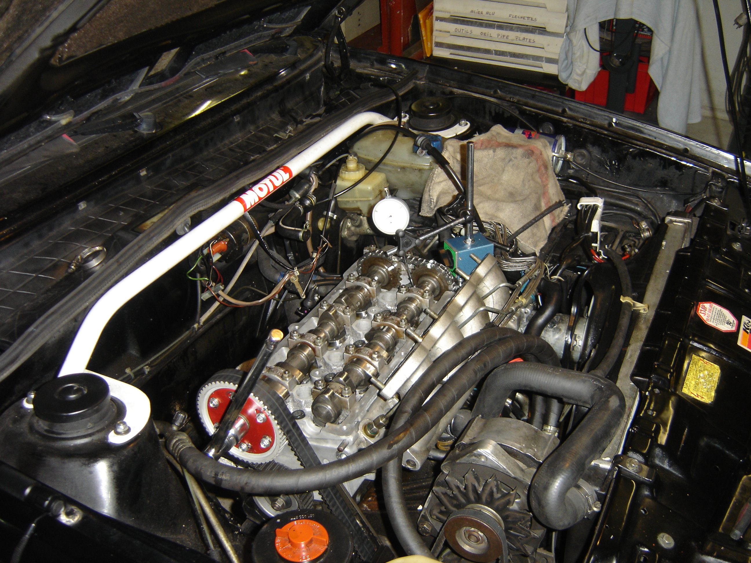

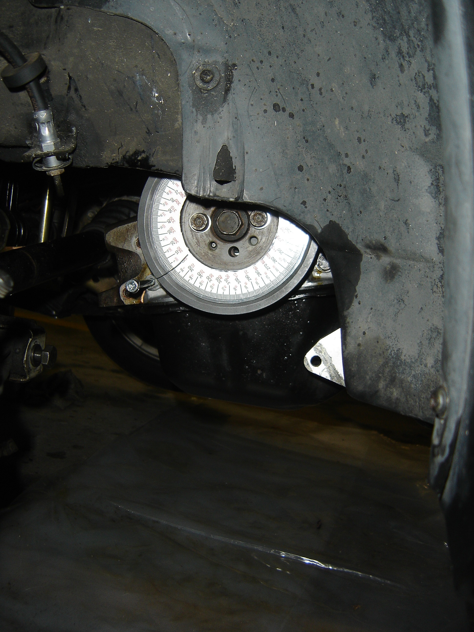

tout petit travail ce jour, vu que je suis en stand bye, plus de sous :smt082

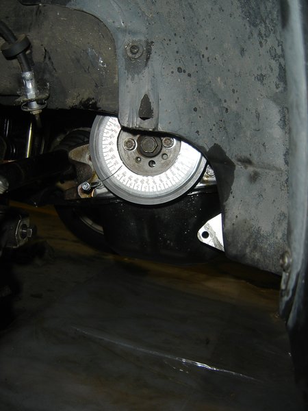

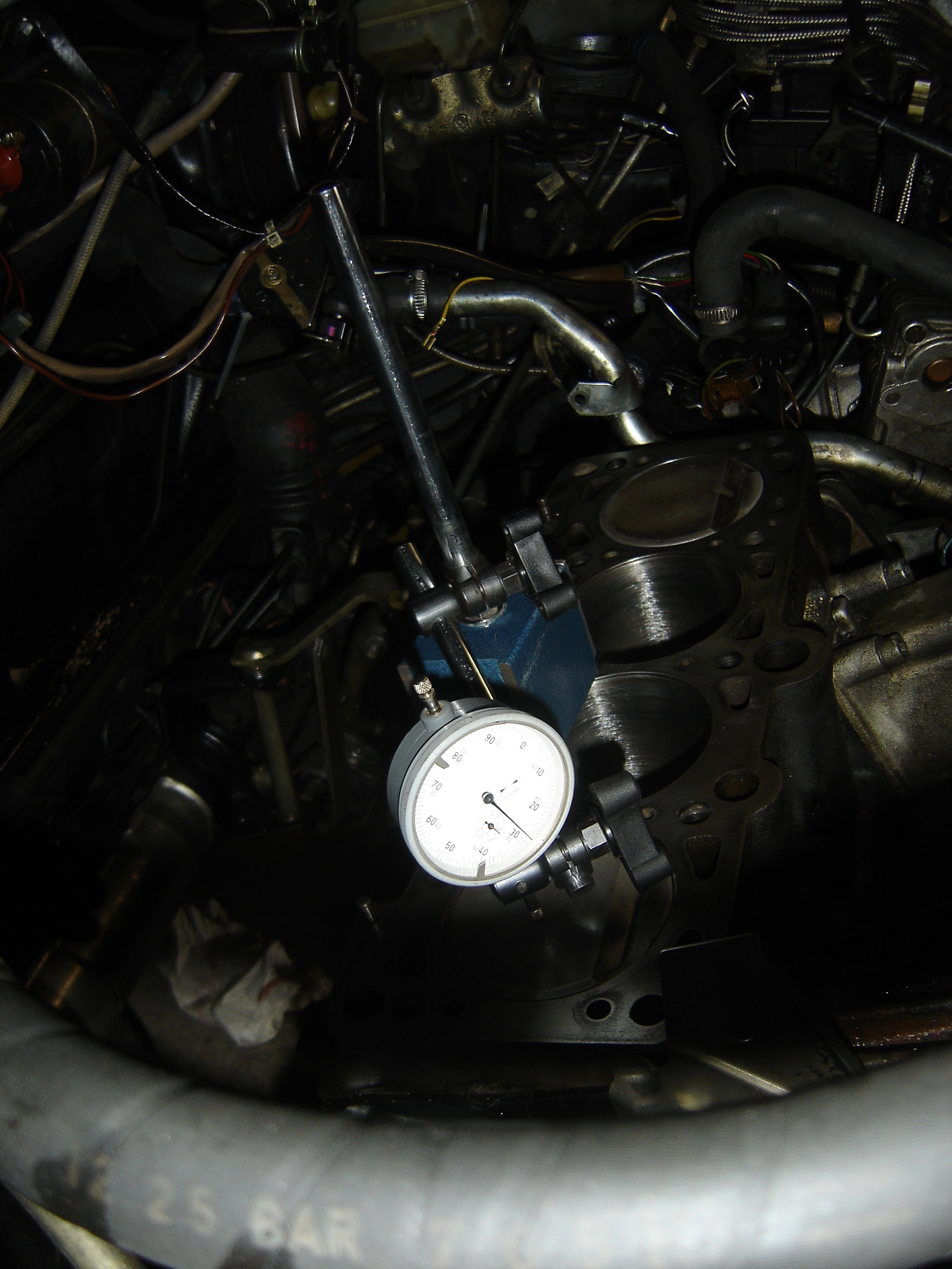

recherche du PMH avec le comparateur, mise en place d'un disque gradué fait maison sur le damper et fabrication d'une pige pour indiquer le PMH à 0
cela me permettra de voir si la poulie qui était sur la culasse était bien calé ou pas :D
DSC06730.JPG [ 1.04 Mio | Consulté 5764 fois ]
DSC06736.JPG [ 1.07 Mio | Consulté 5764 fois ]
DSC06737.JPG [ 1.19 Mio | Consulté 5764 fois ]

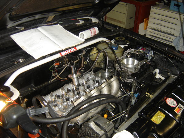

j'ai monté ma culasse
DSC06755.JPG [ 2.18 Mio | Consulté 5714 fois ]

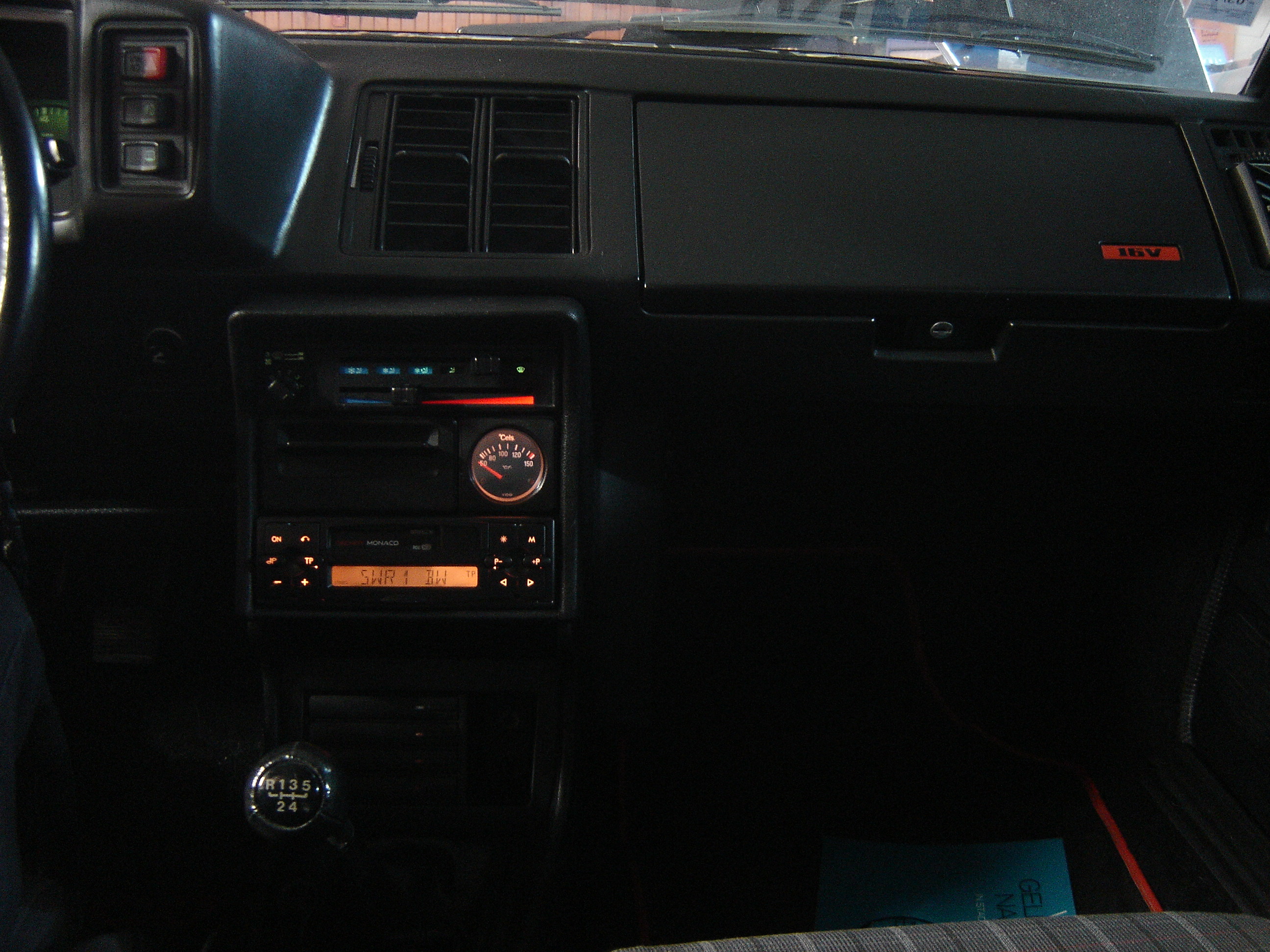

ne pouvant continuer mon petit KR je fait le montage ce jour de mon nouveau poste :D
un petit Becker Monaco 3130 des années 90 :mrgreen:

Classe! 8)
Avec des enceintes et du câblage de qualité, c'est génial.
Dans la GTX c'est un Kingsonic d'époque. Je connaissais de nom mais pas de son et ça va super bien aussi.

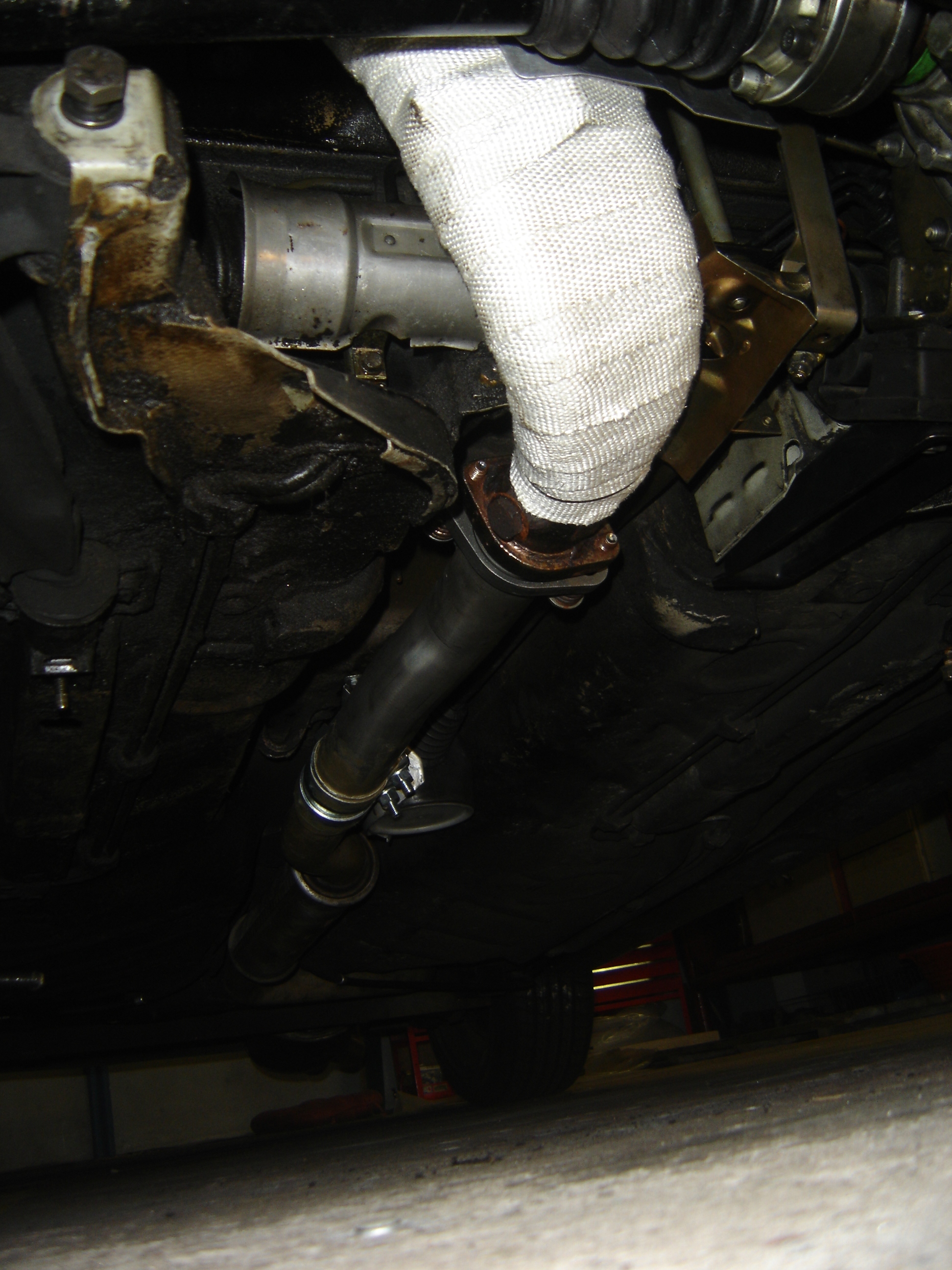

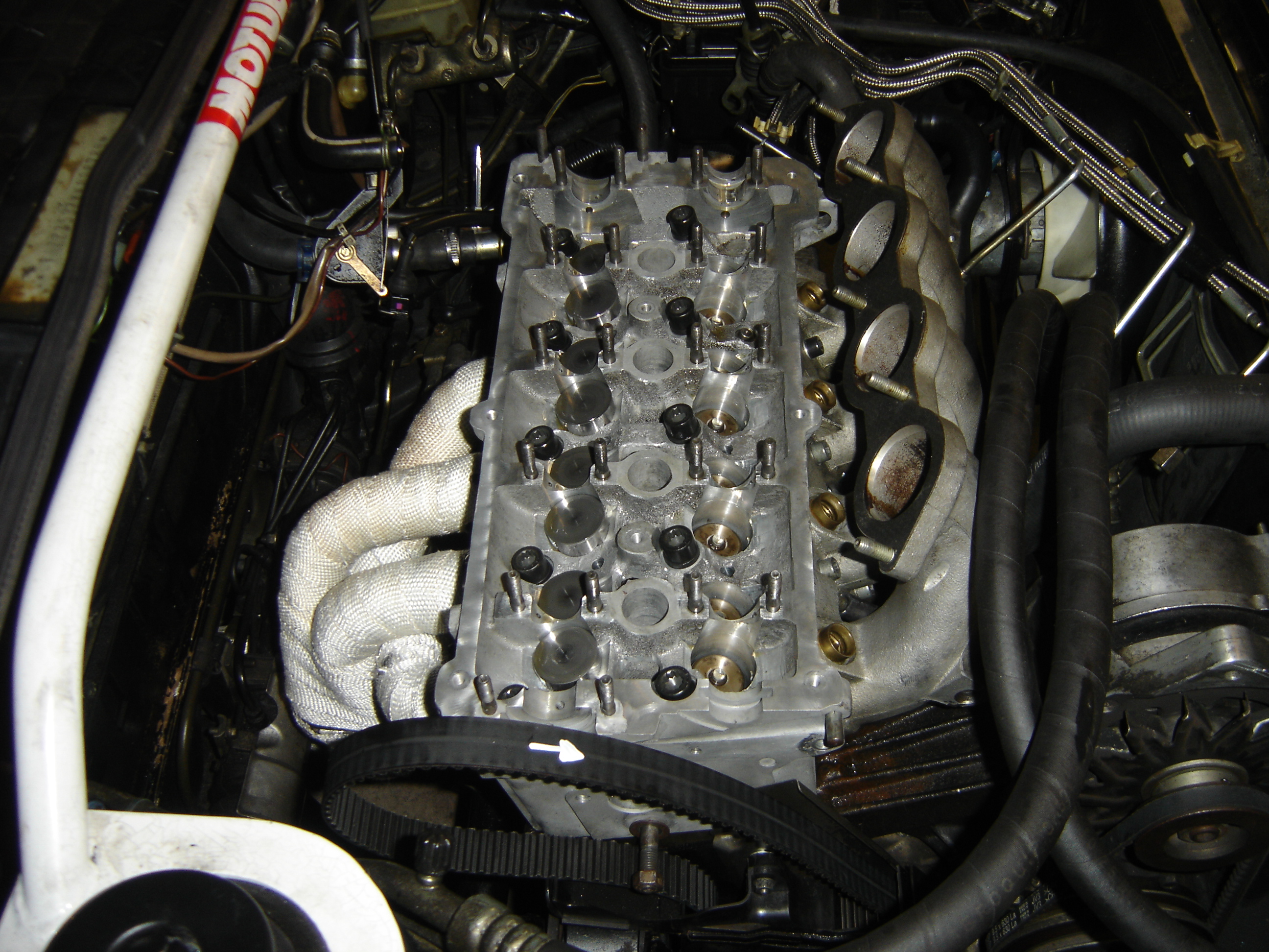

ha j'oubliais, j'ai également monté l’échappement :wink:
DSC06760.JPG [ 2.1 Mio | Consulté 5569 fois ]
DSC06779.JPG [ 1.77 Mio | Consulté 5569 fois ]
Message Publié : Samedi 16 Mai 2015 17:50
tu as peur qu'il prenne froid
:smt033
Message Publié : Samedi 16 Mai 2015 18:40
:smt033
Lol le 4/2/1 de la GTII rayonne tellement que j'ai pas besoin de chauffage, je vais pas refaire la même erreur dans la 16v :D

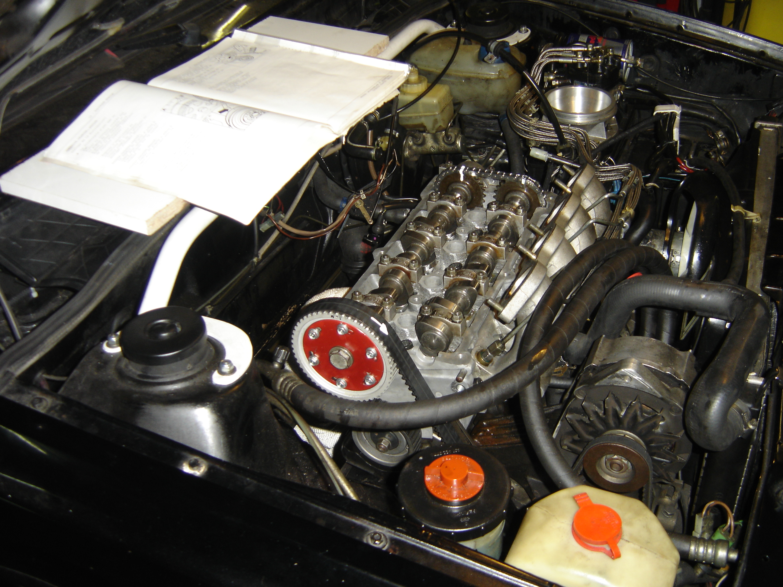

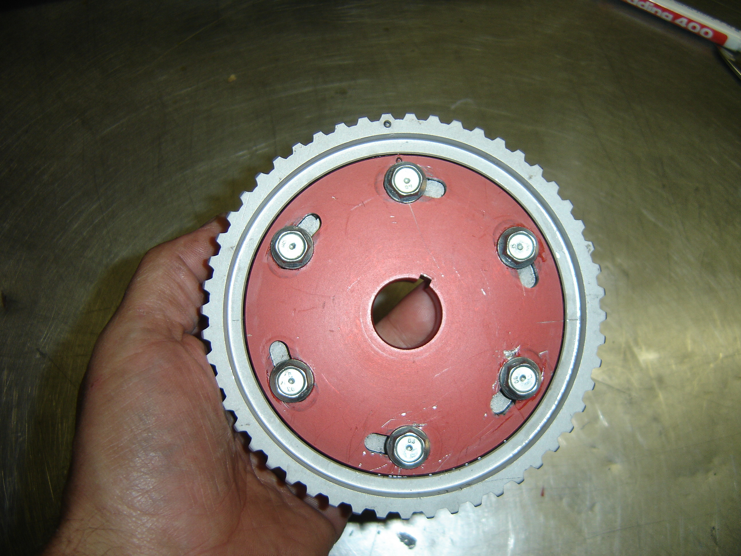

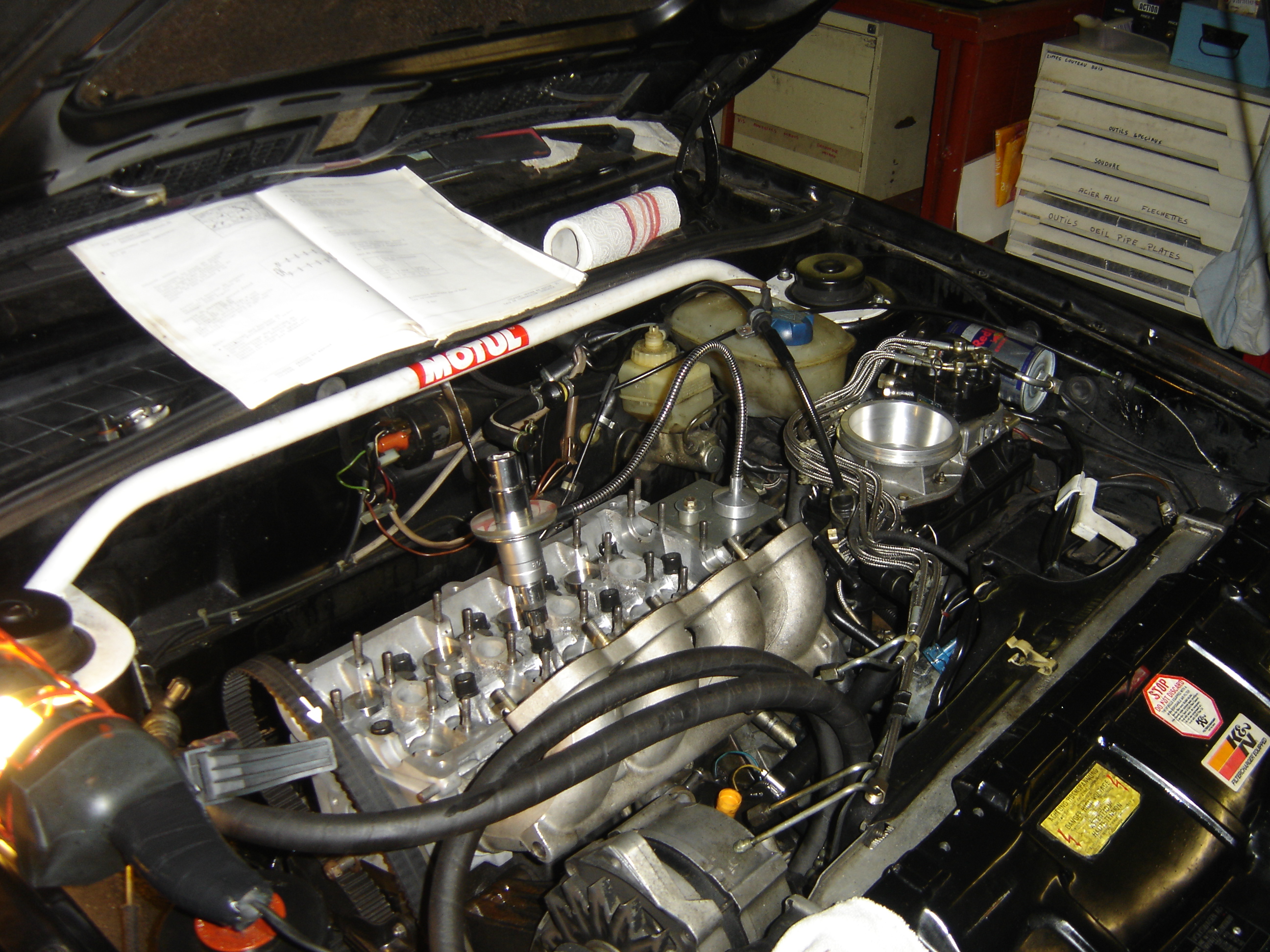

le job du jour :wink:

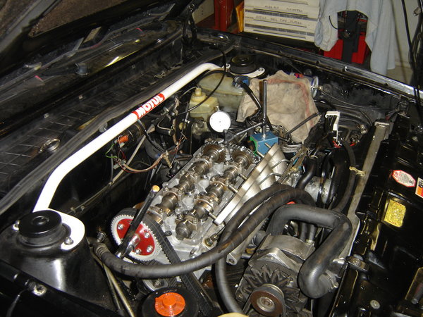

montage des arbres, courroie, et calage de la distribution puis recherche de la pleine ouverture du 4 cyl à 110° :mrgreen:
DSC06820.JPG [ 2.03 Mio | Consulté 5557 fois ]
DSC06821.JPG [ 2.05 Mio | Consulté 5557 fois ]
