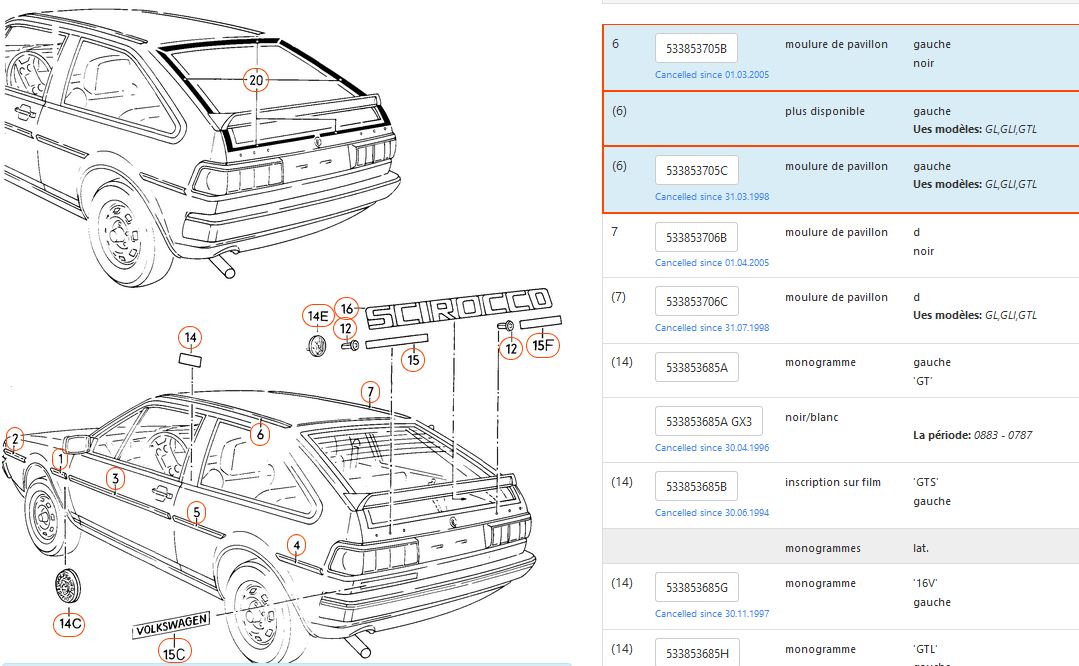

Message Publié : Dimanche 23 Février 2020 17:40
en fait les petits embouts qui se situent de part et d'autre font partie de la baguette, elles n’ont pas de références propres.

Message Publié : Dimanche 23 Février 2020 18:59
Oui c'est ce qu'il me semblait.

Pour les roof mouldings, fais comme dit Rod ca se fait bien faut en effet decoller patiemment, tu peux jouer un peu sur la souplesse pour ca, mais sans tordre.
Introuvable en neuf sauf exception: http://www.mk1autohaus.com/Scirocco-II- ... _8182.html (et cher...)

je connaissais pas ce site, il y a pas mal de choses

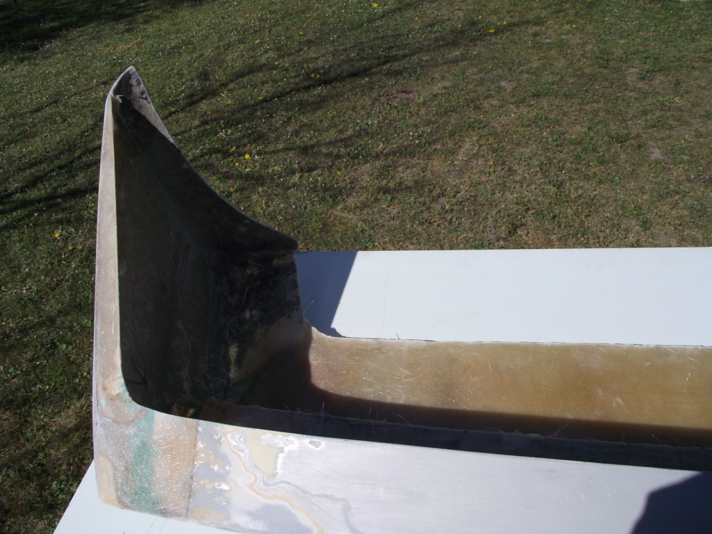

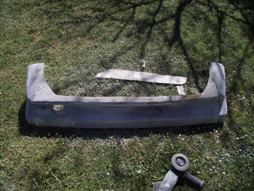

salut a tous ça fait longtemps que j ai rien poster
je vous met le pare choc ar que j ai découper pour le faire démontable j en est profiter pour le réparer

ça promet une finition au top :cheers:
Il y a le renfort en métal qui fait toute la largueur qui est derrière le bouclier Zender ?

Message(s) : 123
Scirocco: Scirocco 2 modifiée
salut rod non il n y a rien d origine mais j ai mis un fer plat de 30 x 3 mm pour faire des fixation et se reprendre dans les trous des longeron d origine

Beau boulot encore une fois.
C'est quoi qui fait réellement pare-choc du coup ?
