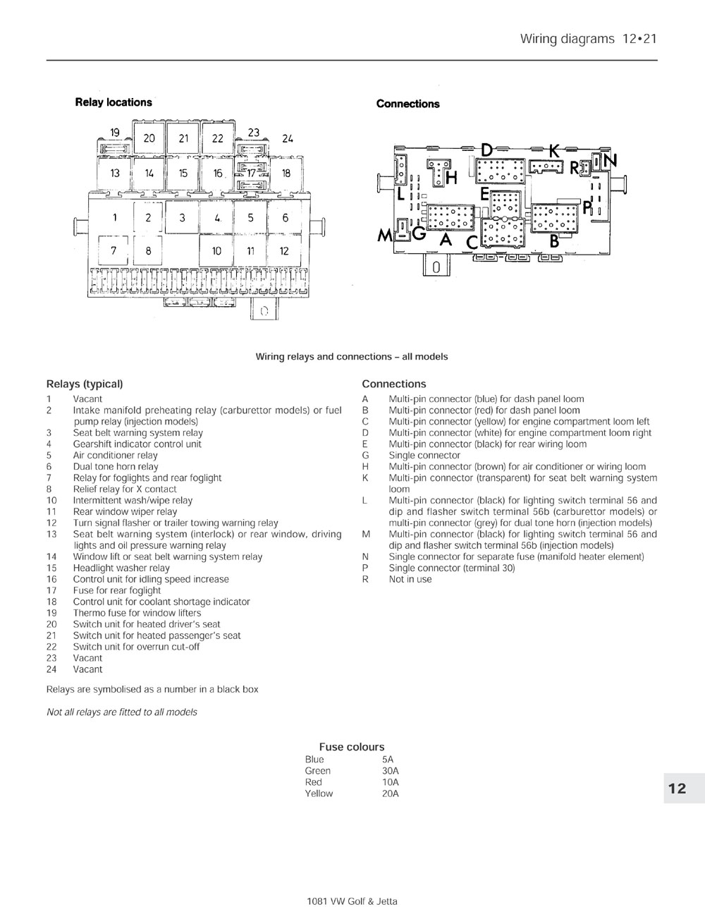

Message Publié : Lundi 23 Avril 2018 19:21
ça passe dans les connecteurs A E C et D
252.jpg [ 201.11 Kio | Consulté 14340 fois ]
Première chose à vérifier, c'est si tu as bien du 12v sur la borne 30 de ton interrupteur de feux. ( Rouge/jaune 1mm² )
Si non -> Connecteur D pinuche 9, à vérifier.
Si oui -> 12v sur la borne 56a de ton interrupteur de feux ( Blanc 1.5mm² )
Si non -> interrupteur HS ( ce qui n'est pas le cas de ce que tu dis )
Si oui -> Vérifier 12v en G8 ( dispo ) , A18 (Blanc/noir 1.5mm² ) et C11 ( Blanc 1.5mm²).
Si 12v en G8 et pas A18 et C11 -> problème de fusible ( S3 et S4 ) ou pinuches oxydées
Si pas 12v en G8 -> problème sur pinuche D10
Vérifies ça et reviens vers nous. :wink:
Bon courage.
PS
en ce qui me concerne la borne E10 ( Jaune 1.5mm² ) est oxydée, ce qui fait que je n'ai plus d'appel de phare, alors je trifouille un peux le connecteur et ça refonctionne un temps :) )

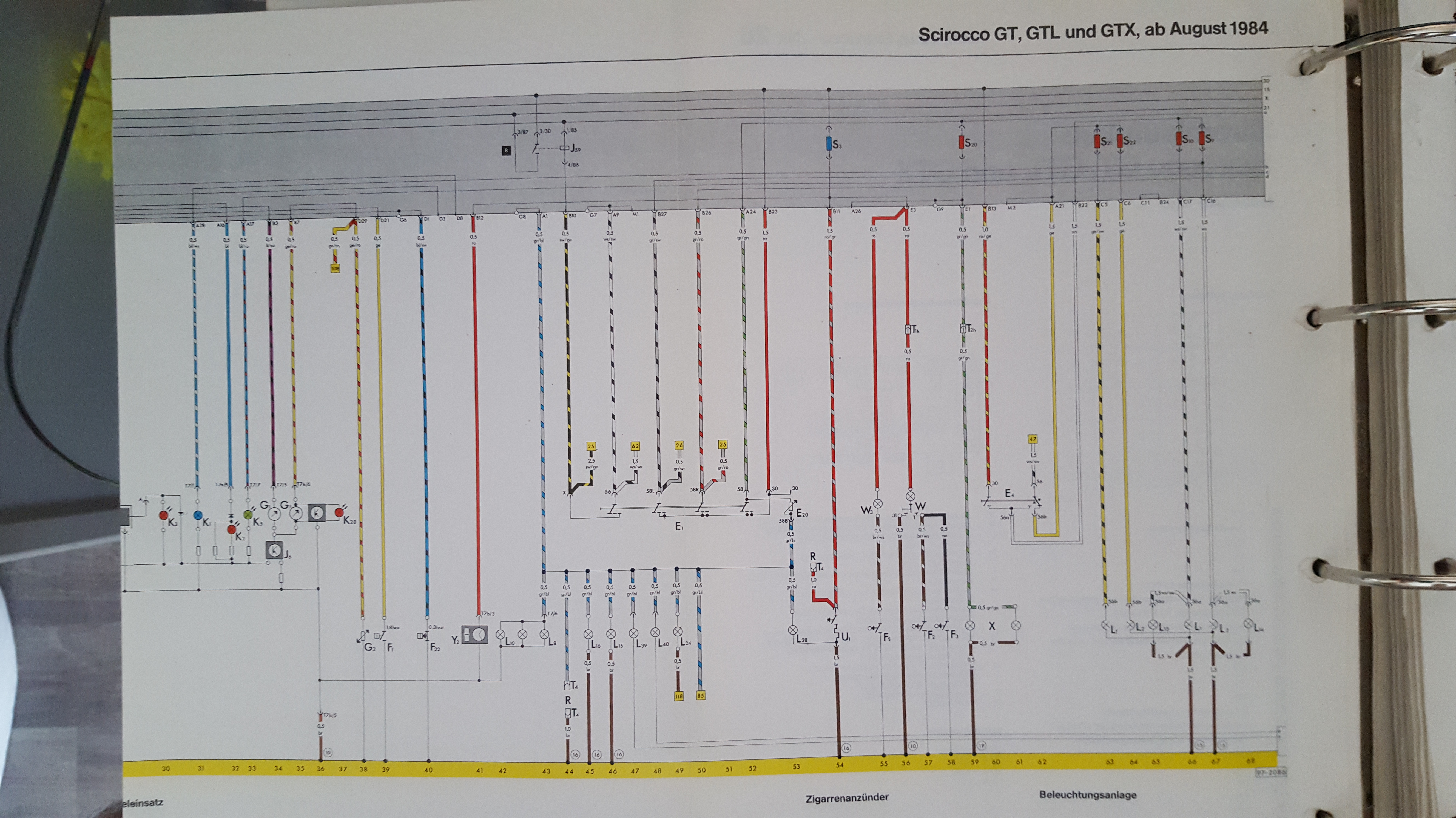

l'interrupteur de commande des feux est en + direct, sans le contact tu peux faire un appel de phare
les clignos ont la fonction stationnement sans le contact (particularité des voitures allemandes).
E1 inter des feux
E20 réhostat de la lumière interieur
E4 interrupteur (levier) code phare
si tu as des questions :D
voici le plan des scirocco après 08/1984 :wink:
plan (4).jpg [ 4.04 Mio | Consulté 14321 fois ]

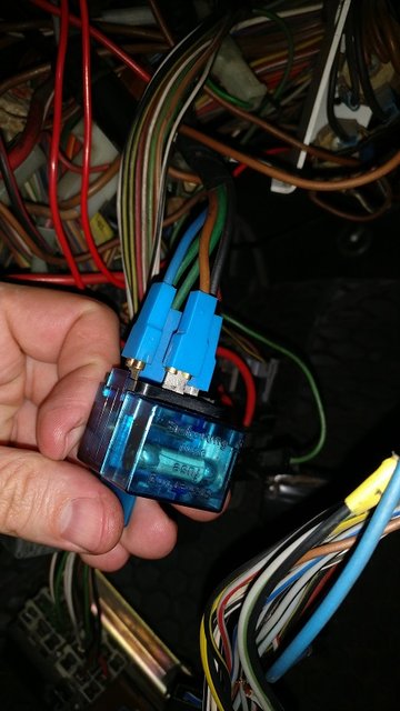

Bon, ce n'est pas top du tout. C'est même pire que ce que je pensais... J'ai découvert des bidouilles bien moches; des raccords en torsade de fils sous scotch, des repiquages sauvages, des relais ajoutés.
Pour commencer, j'ai suivi ta procédure Gritche ;)
- 12v borne 30 de l'interrupteur des phares (fil rouge chez moi) : oui.
- 12v borne 56a fil blanc : oui
- 12v en G8: oui
- 12v en A18... en fait ce fil blanc/noir est en A16 chez moi : oui
- je ne me souviens plus pour le C11 ! (fil blanc qui n'est pas en C11 chez moi) : A refaire donc...
J'ai testé aussi la continuité des fils entre le bloc C et les ampoules, phares et plein phares : ok
(fils blanc et blanc/noir à gauche, fils jaune et jaune/noir à droite)
Ensuite, je me suis intéressé au commodo de feux de route, comprendre comment il fonctionne.
Je trouve bien l'arrivée du courant avec du 12v mais pas la sortie (bien sûr en ne tenant pas compte de la partie clignos/warning)...

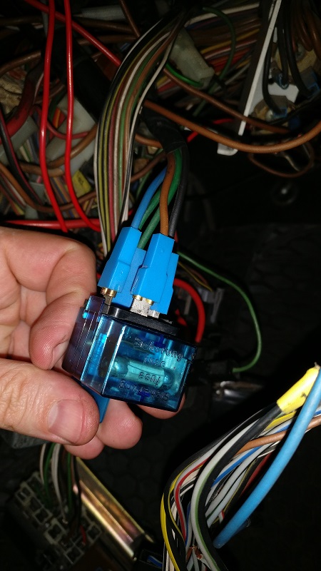

Bref, maintenant ça se gâte... voilà ce que j'ai découvert:
IMG_20180424_214921.jpg [ 155.95 Kio | Consulté 14300 fois ]
IMG_20180424_214935.jpg [ 122.02 Kio | Consulté 14300 fois ]
Là, je ne comprends plus.

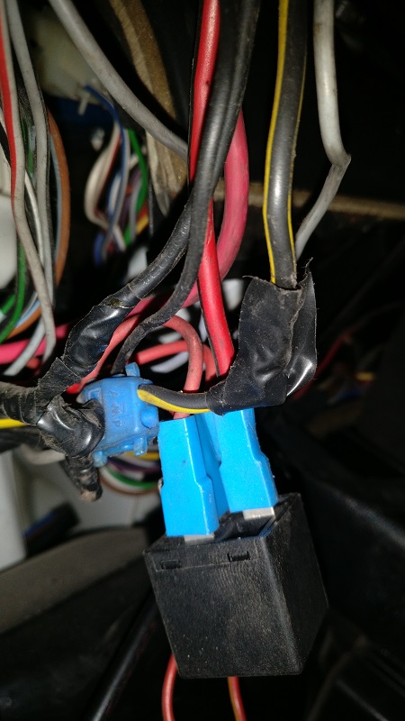

- le fil bleu de ce relai (sur borne 30) était torsadé avec des fils derrière l'interrupteur de phare. Ce sont le gris/noir et le gris/rouge qu'on voit dénudé ci-dessous. Ces fils sont doubles dans la fiche.
A quoi servent-ils ?
IMG_20180424_214845.jpg [ 73.87 Kio | Consulté 14300 fois ]
- Le fil marron est branché à un noir/blanc, lui-même repiqué sur un autre marron branché à la rosace de masse à côté de la boîte à fusible.
- Je ne sais pas où va le fil noir.
- le double fil vert remonte dans le tableau de bord et semble aller vers la console centrale.
Clairement, je ne sais à quoi sert ce relai. Je vais continuer à démonter pour suivre les fils et je pense tout dégager proprement.

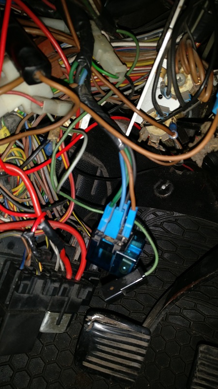

Dernière surprise:
IMG_20180424_215904.jpg [ 114.18 Kio | Consulté 14300 fois ]
Ce relai se trouve juste derrière le contacteur de neiman, tous les fils sont rouge ou rouge/noir... En plus, on aperçois du repiquage sauvage entre fil noir et jaune/noir...
Bref, à ce stade là, j'ai tout arrêté.
