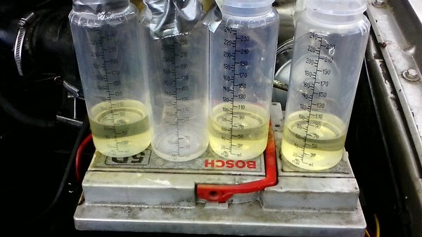

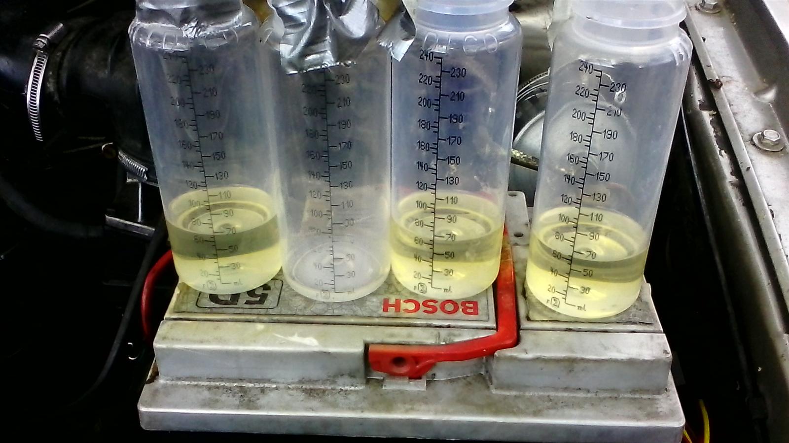

Message Publié : Samedi 31 Mai 2014 18:51
Bon, ca progresse, il me reste un souci, ca se voit assez bien sur la photo :mrgreen:
Description du fichier : voila voila...
IMG_20140531_171703.jpg [ 179.66 Kio | Consulté 14650 fois ]
En fait c'est pas l'injecteur le souci... c'est le tuyau qui est bouché :smt033

Ouf ca y est!
Donc il y avait un injecteur encrassé, un tuyau encrassé, et un carrément bouché.
Une partie est due au changement de la pompe à essence, qui était pleine de crasse...
Bref, maintenant ca tourne assez rond.
