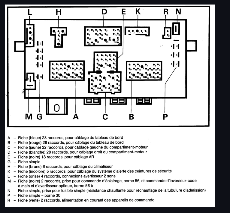

Aujourd'hui c'est poste radio :blushing:
Je voulais un poste d'époque, mais pas trop.. :lol:
J'ai jeté mon dévolu sur un Alpine des année 96 ou 97, et il est, pour ainsi dire, neuf: 8-O
Mais à l'époque , j'avais des postes avec des nappes ISOs, et tout était branché sur un + de bonne section directement à la batterie (avec fusible bien sur) et je n'avais pas toucher à l'ISO d'origine de la Tite.
Sauf que la:
Pas grave, quoique si.. je n'ai pas de + après contact :bye2:
J'ai bien le 12 Permanent, La masse, l'illumination.
Par contre dans le coin opposé à la masse j'ai 2 fils sur une seul broche; un Blanc/Jaune et un de plus petite section Gris/Bleu
En mesurant j'ai 4,5 volts sans contact et ils tombent à 0 avec le contact :frusty:
Question, y'avait il + après contact en 90, est-ce celui la (avec un léger bug..)
Sur la revue Haynes page 326 y'a pas..
Sinon je ne trouve pas le mode d'emploi du poste (enfin si mais payant...), j'ai l'impression que c'était une monte d'origine pour je ne sais quelle voiture.
Message Publié : Samedi 01 Décembre 2018 19:42
Message(s) : 6603
c'est un poste haut de gamme aux vu des prises ampli
gris/bleu c'est la lumière, qui est relié au rehostat (de mémoire)
pour ce qui est du + après contact, tire un fil de la platine fusible :D
P ou G je sais plus :mrgreen: l'un est en permanent et l'autre en après contact
Arrière platine.png [ 155.21 Kio | Consulté 11541 fois ]
Message Publié : Dimanche 02 Décembre 2018 10:04
P=30
30 = + batterie permanent
Le 31 est l'apc, et normalement c'est un jaune/noir que tu retrouvera sur le connecteur D, pinuche 7, ou sur le bouton de commande des feux, ainsi que sur la lampe du même bouton.
C'est celui qu'on retrouve d'habitude pour l'alim des autoradios.
Cependant, tu as aussi le noir, connecteur E pinuche 2, qui alimente l'instrumentation du tdb.

Merci Messieurs,
Je vais voir à trouver les petites cosses ISO et tirer un fil proprement ou le refaire en direct (le fil est toujours installé 8) ).
Et je me suis trompé, dans le coin opposé c'est un Blanc/Jaune et Blanc/Bleu, mais kezako (pour rappel: 4,5v sans contact et 0 avec contact)
J'ai déplacé le rouge permanent qui se trouvait en face du le masse.
