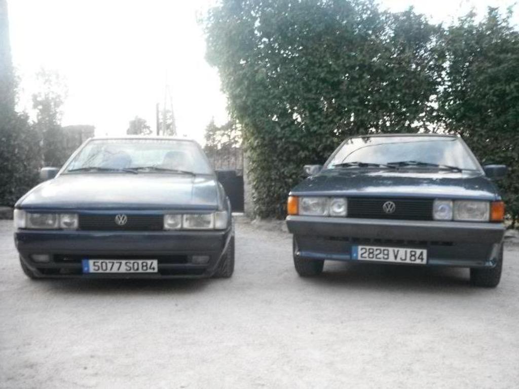

La nouvelle venue scala 1800 carbu
Description du fichier : La nouvelle venue scala 1800 carbu
