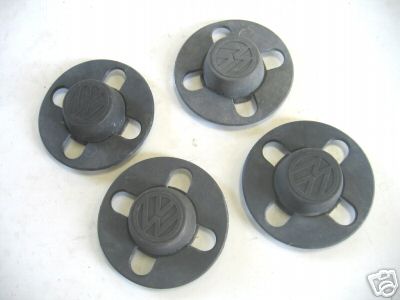

hihi,encore des pièces qui vont pas tarder à arriver sur ma belle rocco
et d'origine s'il vous plait :wink:

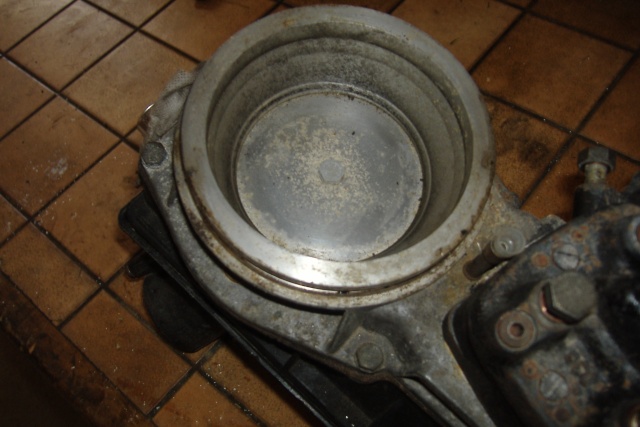

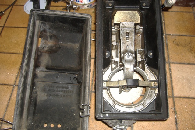

bon alors pendant que le bof remontait mon démareur,j'ai attaqué le néttoyage du kg-tronic qui en avait bien besoin :(
bon on voit pas bien sur la photo mais le débimètre était super gras,à croire qu'il était sponsorisé par lessieur :lol:,on aurait meme pu l'envoyer à Mr propre pour sa nouvelle pub :lol: ,vous savez celle ou les pièces de la maison sont archi-dégueulasse 8O (que si notre femme tiens la maison comme ça on la vire :wink: )
Message Publié : Mardi 28 Août 2007 19:35
a mon avis celui a qui tu as acheté le débimètre a du éssayer de rouler a l'huile de friture :lol: :lol:

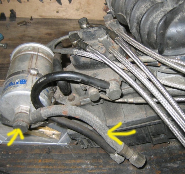

bon alors,voilà ce que ça donne
donc bientot test injecteurs quand j'aurais acheter de l'essence :lol:

j'ai une durite qui vient d'exploser :x :x ,celle de l'injecteur à froid :(
donc,je suis quite pour retourner voir mon vendeur avec l'ancienne afin d'en refaire une neuve :?
alors du coup,je les ai toutes controlées(celle fournit par ROD:ras,celle que j'ai installé hier:ras,celle du correcteur de rechauffage:ok)faudrait pas qu'y en est encore qui petent :(
par contre du coup,j'ai vu que ma pompe à essence débitte bien :lol: ,j'ai viré 1 bon litre d'essence par terre en 15 seconde :cry: :donc,j'ai encore un peu d'essence :lol:
