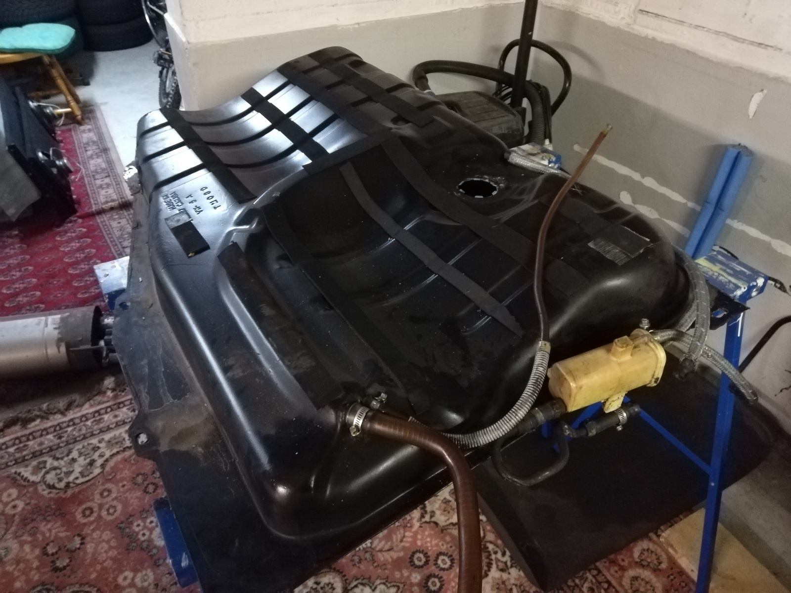

Le Edd China made in Elsass a encore fait des miracles :venere: :venere: :venere:

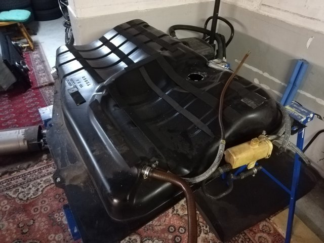

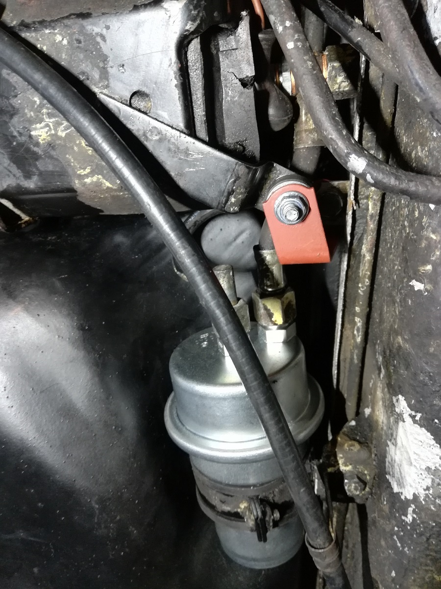

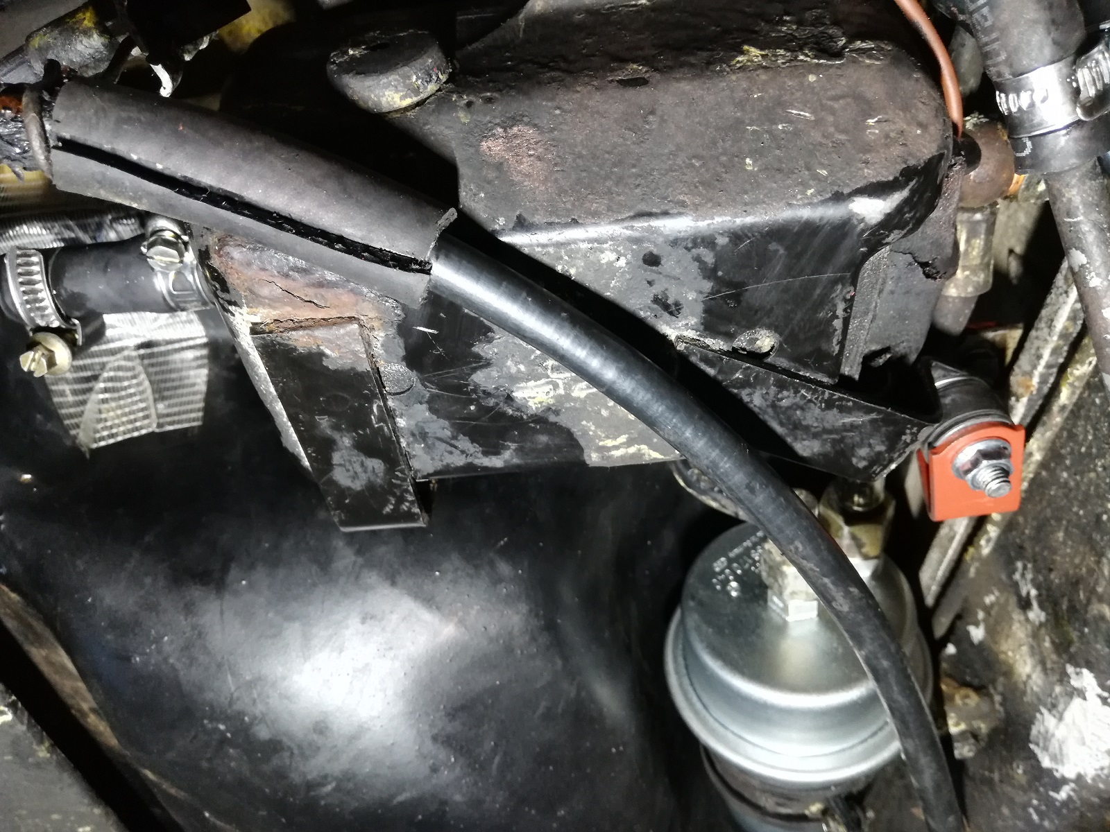

La dépose du réservoir a une nouvelle fois été une vraie galère :hammer: Info à noter pour la prochaine fois (mais j'espère dans très très longtemps :lol: ) : il faut obligatoirement défaire les flexibles de freins...sans quoi l'essieu ne descend pas assez et impossible de libérer suffisamment d'espace pour sortir cette saleté :no:

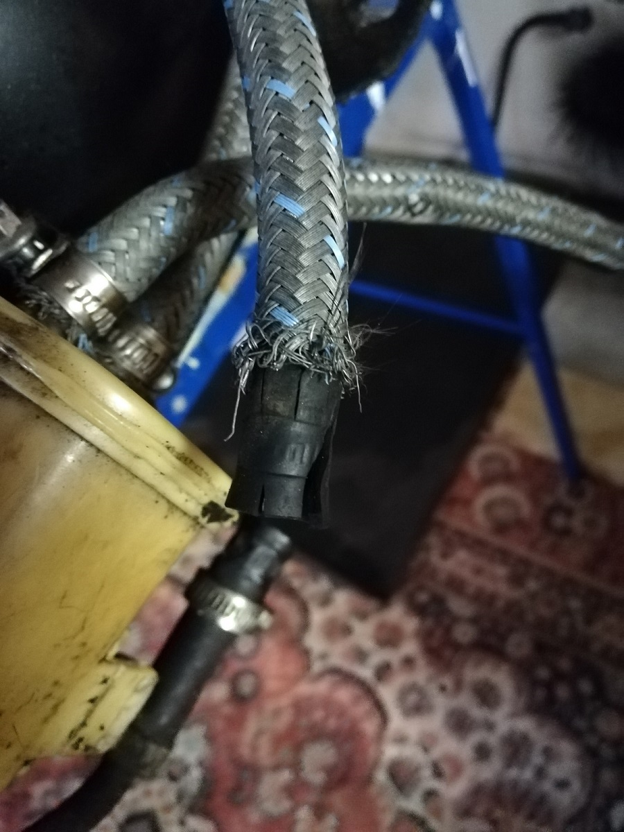

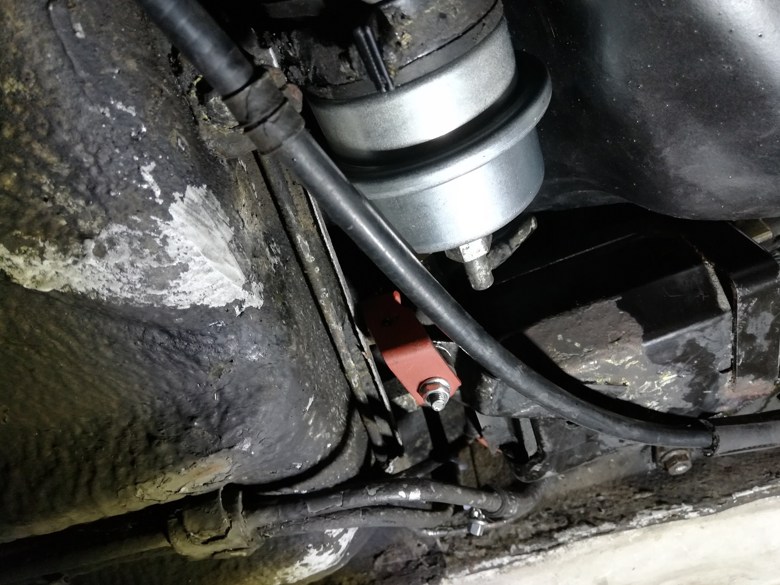

Et le coupable est.....roulement de tambours....un flexible :!: Un flexible qu'on a refait à neuf il y a 4 ans, lorsque l'on a changé le réservoir :chair:
Donc pour résumer : le flexible d'origine a tenu 26 ans, le nouveau 4 :smt102
Comme on avait refait tous les flexibles avec le même rouleau on a été quitte pour tous les refaire à nouveau :!:
L'accumulateur de carburant semblait présenter une légère fissure sur son plan médian mais il était malgré tout étanche et tenait la pression. Thierry l'a quand même rafistolé histoire de pas avoir de mauvaises surprises dans les prochains temps...surtout quand on sait que cette pièce ne se trouve pas sous le sabot d'un cheval en ce moment :lol:

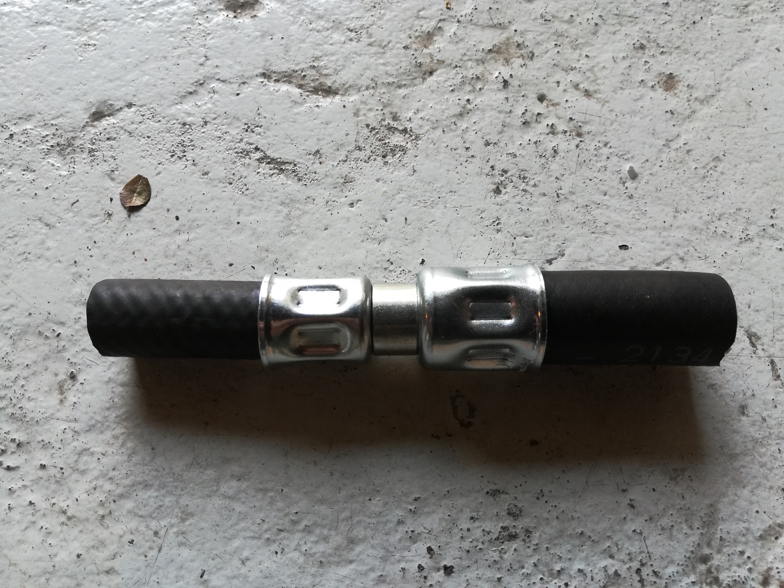

Deuxième mauvaise surprise : raccordée à l'accumulateur de carburant on retrouve une durite avec deux sections différentes à ses extrémités. Cette dernière commençait à présenter des fissures justement sur ses extrémités. Heureusement la bestiole était dispo sur Classic Parts donc par acquis de conscience je l'avais acheté au cas ou elle était la cause de mon problème...et pis tant qu'à faire j'en ai acheté une deuxième pour la GTII...on est jamais trop prudent :lol:
Sauf que...
Description du fichier : Durite d'origine...raccourcie après coup...
IMG_20181006_100211_MOD.jpg [ 407.53 Kio | Consulté 16934 fois ]
Description du fichier : Nouvelle durite made in VW Classic Parts
IMG_20181006_100331_MOD.jpg [ 665.73 Kio | Consulté 16934 fois ]

Bizarre ce bout de durit, j'ai pas ça moi...
Je confirme cependant pour l'enlèvement complet des flexibles pour tomber le réservoir. :hammer:
En tout cas beau boulot !
C'est pas forcément compliqué, mais un peu galère quand même.

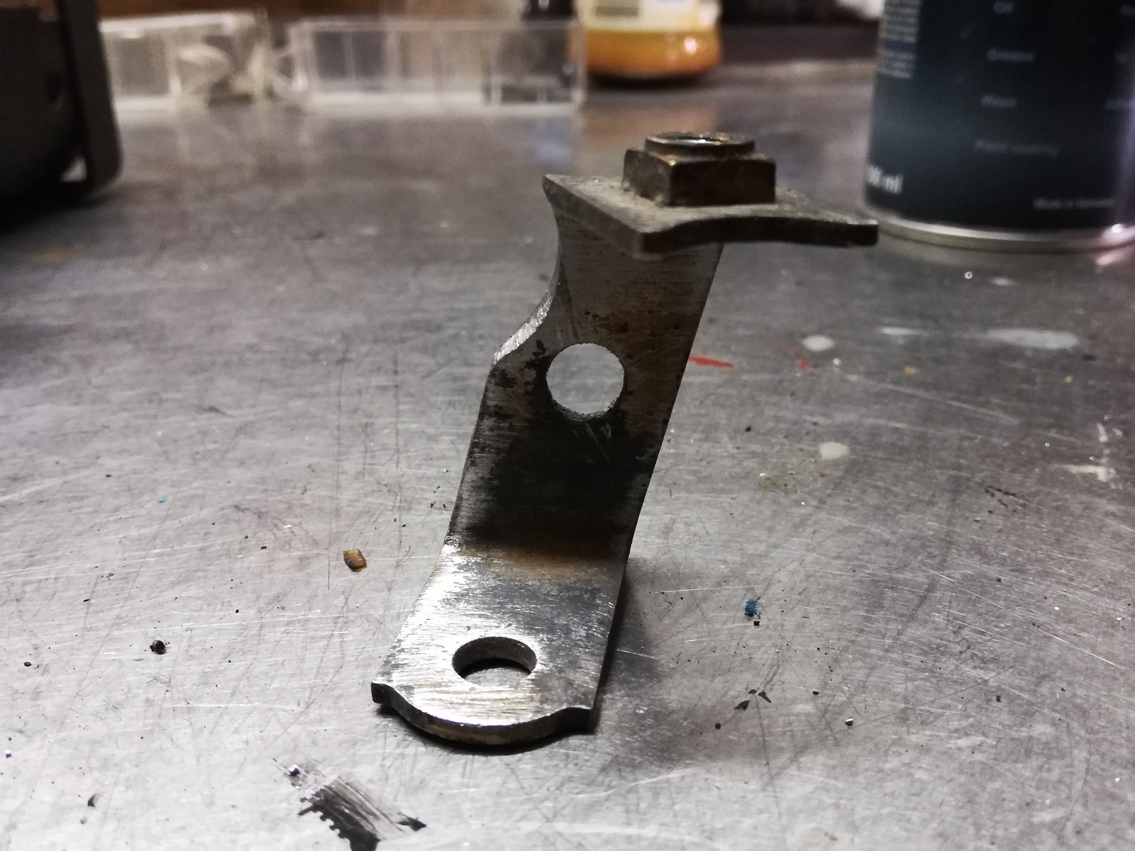

De conception totalement différente cette durite est deux fois plus longue que l'ancienne 8-O
Sachant que le support de la pompe à carburant est figé et ne peut être déplacé, tout comme l'accumulateur de carburant, cette pièce est inutilisable et impossible à monter :x

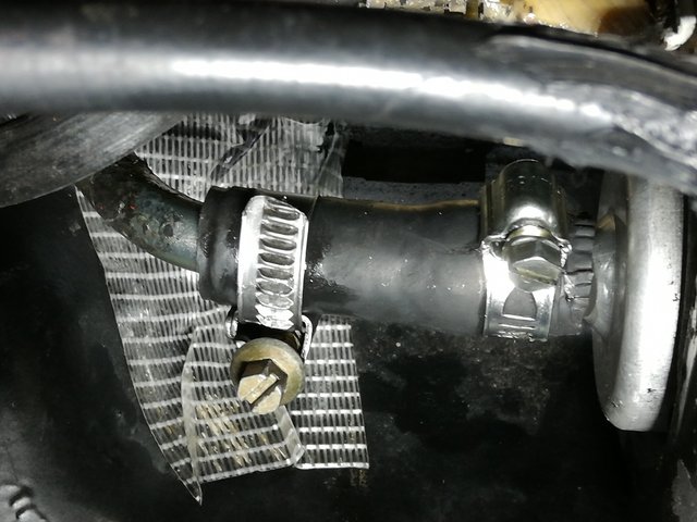

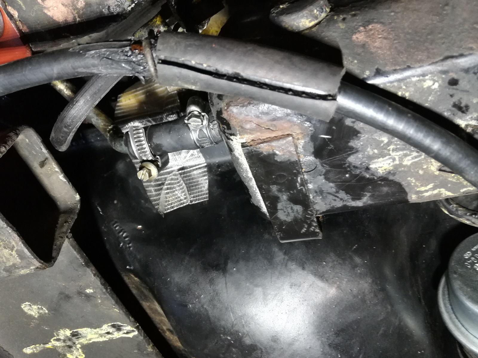

On a donc récupéré la durite d'origine en coupant les parties malades à ses extrémités. Ça nous a permis de compenser un tout petit peu les centimètres en plus de la nouvelle pompe...
Ensuite pour la liaison entre la pompe à carburant et l'accumulateur de pression il a fallu bidouiller pour que tout trouve sa place sans qu'il y ait interférence...et surtout sans plier et courber différemment le flexible reliant ces deux éléments...il a 30 ans, est introuvable en neuf et apprécie moyennement qu'on lui donne un nouveau cheminement...

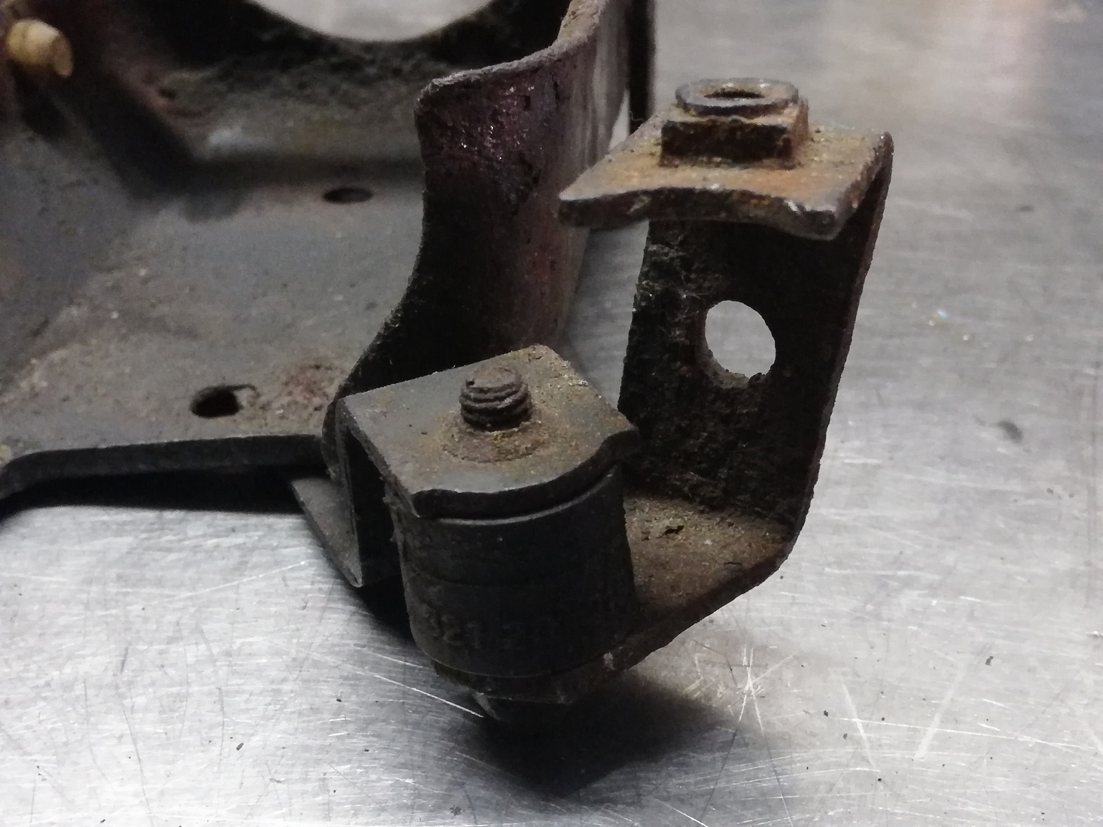

Pour cela il a fallu revoir l'orientation de l'accumulateur de pression et gruger un des supports de la pompe à carburant...
Description du fichier : Patte d'origine du support de la pompe à carburant
IMG_20181006_100422_MOD.jpg [ 412.45 Kio | Consulté 16933 fois ]
Description du fichier : Patte modifiée...
IMG_20181006_100501_MOD.jpg [ 490.54 Kio | Consulté 16933 fois ]

C'est de la daube ces durites avec du métal tressé je n'ai eu que des soucis avec...
Beau boulot n'empêche
je confirme une belle saloperie, elles ont tenu 4 ans :hammer:
Message Publié : Samedi 13 Octobre 2018 7:19
je confirme aussi pour la prétendue qualité de ces durites tressées (je suis bon pour changer celles de la gli qui ont guère plus que 4 ans...).
celles d'origines ont tenues 40 ans , les nouvelles 10 fois moins: on ne doit plus savoir fabriquer de la qualité... :bangin:

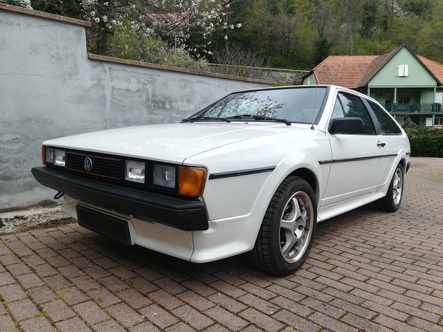

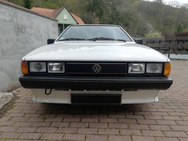

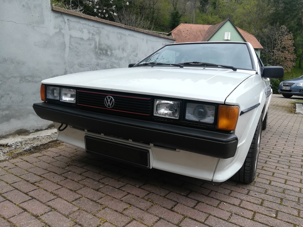

Cela fait une éternité que je n'ai pas donné de nouvelles de ma GTX qui continue de vivre et de vieillir en ma compagnie au gré des différentes interventions d'entretien courant :D
Depuis Novembre dernier elle dort enfin à l'abri dans un garage :clap: Depuis que j'ai fait son acquisition en Janvier 2006 elle a toujours dormi et vécu en extérieur et a subi durant toutes ces années les affres du temps et de la météo...le soleil, la pluie, la neige, j'en passe et des meilleurs :no: Mais tout ça c'est enfin du passé :D
Et pour me faire un peu plaisir je lui ai offert dernièrement un petit lifting :wink:
2023-01.jpg [ 442.38 Kio | Consulté 14701 fois ]
2023-02.jpg [ 484.4 Kio | Consulté 14701 fois ]
2023-03.jpg [ 455.81 Kio | Consulté 14701 fois ]
2023-04.jpg [ 395.38 Kio | Consulté 14701 fois ]
Message Publié : Mardi 18 Avril 2023 20:59
C'est bien de lui avoir remis les pare-chocs noir
Et le tableau de bord il a pas trop souffert
Message Publié : Mercredi 19 Avril 2023 10:42
Les pare-chocs noirs ça fait depuis 2016 qu'ils sont à nouveau en place :wink:
Quant au tableau de bord il n'est pas fissuré :D Je mettais en permanence une serviette pour le protéger en plus du pare soleil du club :angel_not:
Le petit lifting en réalité c'était l'installation de feux type "GTI" :mrgreen: Ce que j'avais aussi fait depuis bien longtemps sur la GTII...
