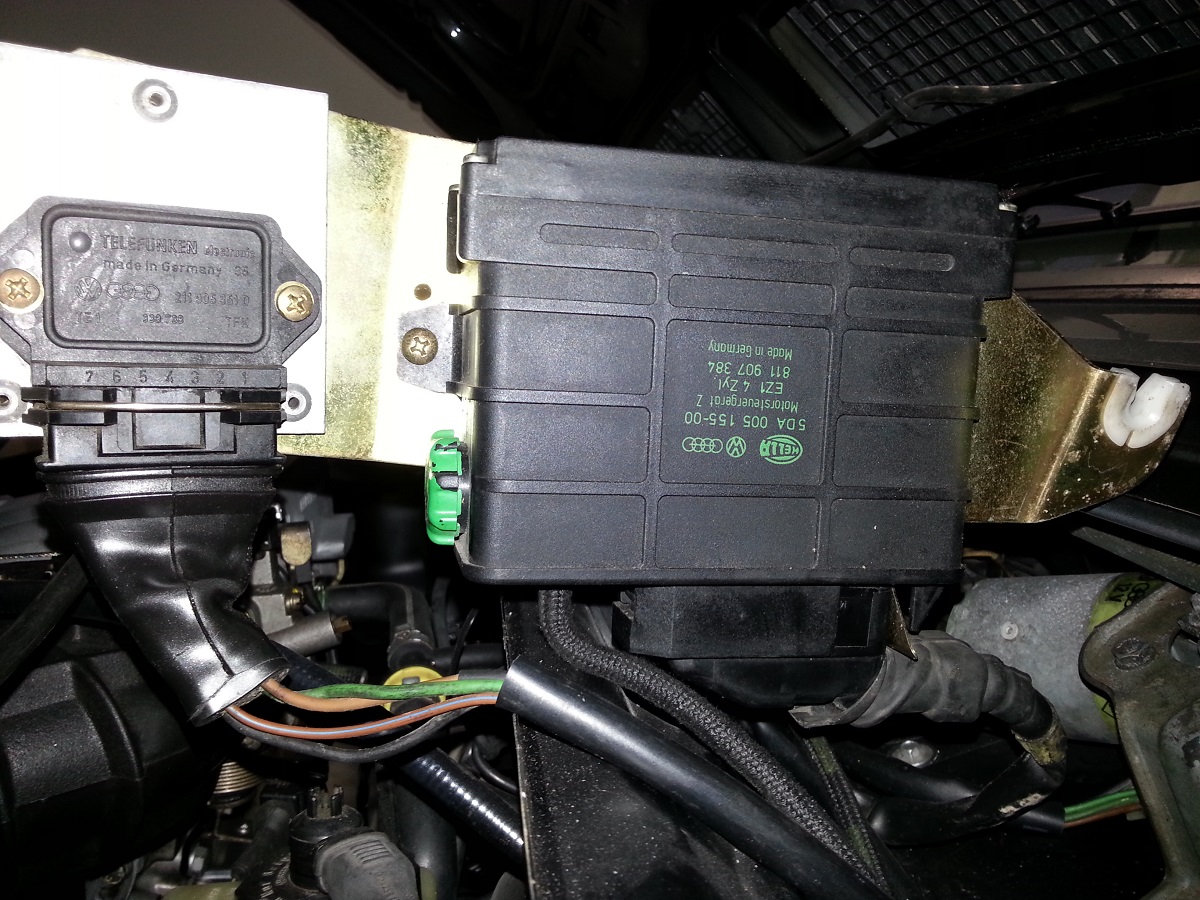

je n'ai pas pour le PL
pour le KR
20160109_100128.jpg [ 414.31 Kio | Consulté 8339 fois ]

Merci Rodolphe, mais ce n'est pas du tout la même chose au niveau du calculateur!
Quelqu'un d'autre? :helpsmilie:

regarde chez les americains, eux aussi ont des moteurs depollués.
https://www.vwvortex.com/threads/16v-ec ... -113129579
Visiblement c'est juste devant le moteur des essuie-glaces.
Suggestion: remonte le faisceau, en laissant le sens naturel des cables, et tu auras une bonne idée de ou ca va.
Courage!

Merci Doudou !
J'ai essayé avec le passage naturel des câbles, mais je trouve pas de fixation qui matche...
Et comme j'ai deux faisceaux, j'ai un doute sur celui qui doit être monté !
Je vais continuer à chercher !

Juste une petite mise à jour pour dire que ça avance gentiment, le train arrière est pratiquement fini, et il ne manque que les freins sur l'avant (photos suivront).
Je réitère ma demande pour le faisceau du calculateur, si quelqu'un a un 16V PL (cata) et peut faire une photo de la baie de pare-brise, je suis preneur ! Je n'arrive pas à disposer ces boîtiers correctement !
Merci, a plus
