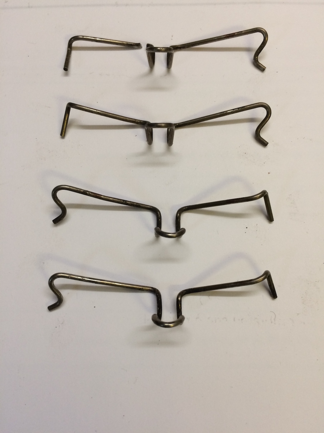

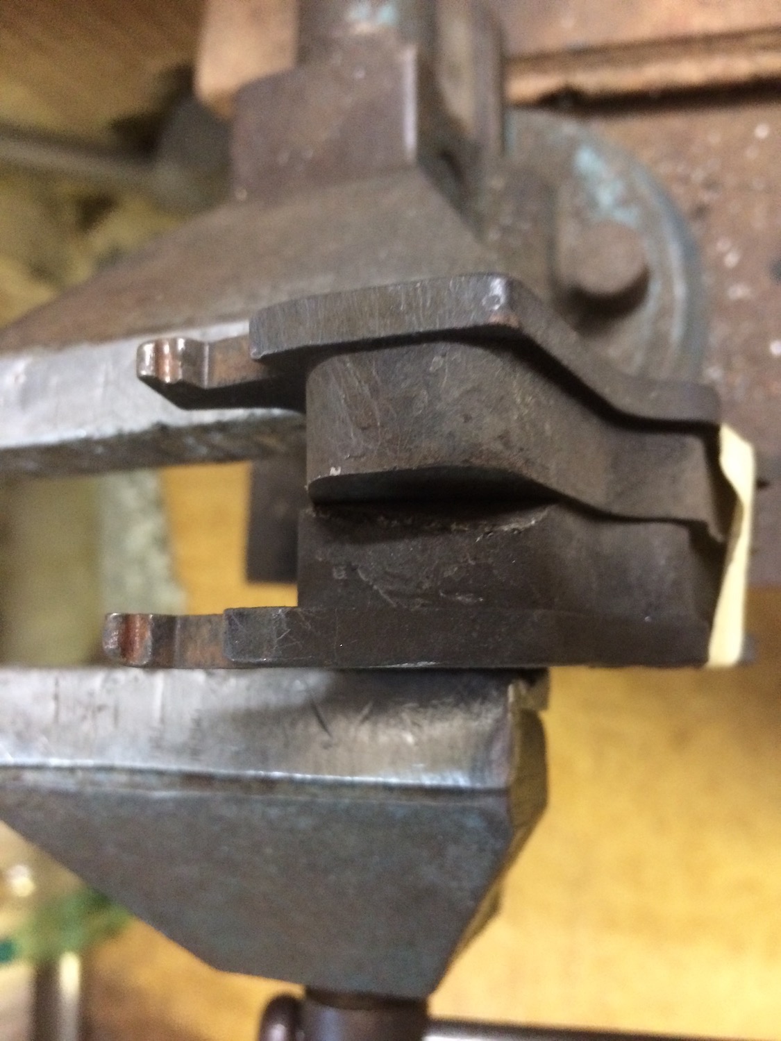

Des petites précisions pour les pinailleurs, dont je suis:
mes anciennes plaquettes montées avec les ressorts de maintien en corde à piano, présentent une encoche spécifique qui permet le passage, comme le montre la première photo ci-dessous.
Avec les plaquettes neuves qui n'ont pas ce dessein, on ne peut pas monter les ressorts de maintien en corde à piano; elles sont d'ailleurs fournis avec des ressorts en tôle.
Pour mémoire la deuxième photo montre les anciens ressorts de maintien des plaquettes.
Si quelqu'un a des anciens ressorts en corde à piano, je suis preneur car mes anciennes plaquettes peuvent faire encore des kms ...

Tiens les photos n'ont pas été envoyées !!
IMG_1737.jpg [ 306.48 Kio | Consulté 4726 fois ]
IMG_1738.jpg [ 272.12 Kio | Consulté 4726 fois ]
