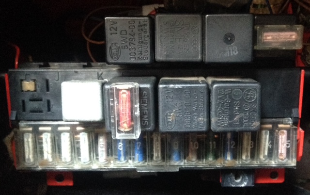

De nouveaux problèmes électriques surviennent.
Je suis monté de nuit à mon bureau (quelle idée?), 1h plus tard en redémarrant, plus de codes/phares (veilleuses marchent) ni d'essuie glace av/ar, je suis rentré chez moi en veilleuses et warning.
Est ce un même relais qui alimente tout ca ?
fusibles et relais.JPG [ 96.14 Kio | Consulté 6359 fois ]

Hello!
Pour les phares, c'est les 2 fusibles en bas à gauche.
Pour les essuie glaches, c'est un relais pour l'avant, et un pour l'arrière.
Tiens, c'est mieux avec un lien:
http://www.pro-motor.be/pt_fuse.html
C'est très improbable que tous ces trucs tombent en panne ensemble, comme c'est très improbable que la platine te lache.
Essaie de voir si tout est bien connecté derrière...

Le premiers truc que j'ai regardé c'est bien les fusibles, tous niquels.
Je conçois la bizarrerie, en effet c'est que les les feux ne marches pas ni l'affichage au tableau de bord (led plein phare), les deux essuies glaces (av/ar) et la pompe à lave glace.
Tout çà sans déplacer a voiture entre une coupure de contact et un redémarrage.
Je crois bien que j'ai un sacré bazar électrique. ..

J'ai repris, tout ... tellement bien, que rien ne va mieux, et pour le coup, je redémarre plus ... j'en ai marre.

commence par les masses ;-)
Message Publié : Samedi 01 Octobre 2016 10:27
les masses, pas la masse, hein :smt082
on va faire un truc simple, avec un multimètre en mode "voltmètre" réglé sur 20V continu généralement.
Tu as dis que tes essuie-glace ne fonctionnent plus.
met la grande vitesse sur tes essuie-glace. "normalement", ils ne fonctionnent pas.
Mesure entre le moins du moteur essuie-glace ( normalement fil marron ) et le plus en direct sur ta batterie.
Tu dois avoir 12v, si ce n'est pas le cas, problème de masse.
Mesure entre le plus du moteur essuie-glace ( une des cosses de la résistance verte à proximité par exemple ) et le moins en direct sur ta batterie.
Tu dois avoir 12v, si ce n'est pas le cas, problème sur le plus, ou fusible ou connectique.
Si tu as du 12v entre le moins du moteur essuie-glace et le plus, tu as un soucis sur ton moteur essuie-glace.
ou si le 12v s'écroule à 10v c'est ta batterie qui n'as plus de pèche, il faut la recharger et vérifier ton alternateur.
ça devrait t'éclaircir un peu.
Message Publié : Samedi 01 Octobre 2016 12:53
Ca peut pas être les branchements du commodo en fait?
Regarde si c'est bien branché tout ca.
Pas besoin de virer le volant, juste le cache sous commodo, tu auras accès aux fils.
