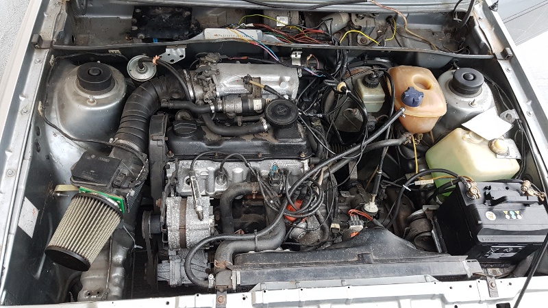

J'ai été voir cet après-midi le scirocco mk2 d'un ami.
Quelle histoire, un 1.8l carbu d'origine, bidouillé en 1
8l injection à l'aide d'un haut moteur de golf 2.
Ça a fonctionné un temps, puis callage et plus rien. :(
Envois du scirocco chez le mécano, et pas moins de 9 mois plus tard ( 8-O )mon ami force le mécano à lui rendre le scirocco, qui ne fonctionne toujours pas.
C'est là que j'interviens.
La taille du bazar !
15407565506640.jpg [ 194.78 Kio | Consulté 14297 fois ]
Moi avec mon DX, j'y vais fleur au fusil et je decouvre le truc.
En fait je decouvre que c'est à la base une injection Digifant avec un module TSZ, et un allumeur sans capsule dépression
Je m'aperçois de suite qu'll n'y a pas d'allumage, que la pompe à essence principale ( rajoutée avec un fusible planqué sous la moquette du siège avant :o ) ne fonctionne plus suite à un fil arraché .
Bref pompe ok, mais concernant le digifant, il y a des astuces pour le vérifier ?
Le TSZ, je vais le vérifier en le mettant sur mon scirocco,
Le transmetteur de Hall de l'allumeur, ce n'est qu'un capteur facilement vérifiable.
La bobine a l'air pas trop déconnante, 3Ohms d'un côté 3kOhms de l'autre ( de mémoire ).
Je persiste à dire que le faisceaux est bien bidouillé.
il y a un debitmetre d'air, des infos sur les données qu'il devrait sortir ?
Je n'ai les schémas électriques du digifant que sur Golf ( 1?) Et Jetta, une autre source est possible ?
Des points à vérifier de suite ?
Merci

Pour moi, c'est le haut moteur d'un 1.8 PB. Cela peut peut-être t'orienter pour la recherche de doc.
La gestion Digifant est apparue sur les Golf mk2, notamment les GTI 8s (y compris les G60).
Pour les 16s, si je ne plante pas, ce n'est apparu que sur les 2l des Corrado et Golf mk3.

Oui Digifant sur les 8S catalysés 1.8 et 2L. (golf 3, corrado...)
L'idée de base est bonne, mais la réalisation c'est pas trop ca visiblement

Je confirme, la réalisation se résume à un mot : Pourrie
Cependant c'est une remise en route qui me botte carrément, par contre le scirocco est à une heure de chez moi :| , dehors :? , sans fosse :(
Alors que c'est typiquement le genre de truc ou je voudrais prendre mon temps, et travailler à l'abris, dès que je peux.
Bon, on va quand même essayer de faire quelque chose dans ces conditions là. :roll:

Ce qui me ferait vraiment peur ça serait l'absence de capteur de cliquetis.
Et là justement je ne le vois pas sur ta photo (il est devant le bloc, emplacement rond qu'on voit bien).
Sans lui tu détériores vite ton moteur. Faudrait regarder les compressions.

Le capteur de cliquetis, sur ma golf GTI moteur PB, il y a des années qu'il est débranché et je n'ai pas de problème a condition de ne rouler qu'au SP 98 au E5 si vous voulez
 Sujet du message : Re: Mr Bricolage
Message Publié : Vendredi 02 Novembre 2018 20:49
Ok, mais de ce que j'ai compris ce capteur de cliquetis, c'est quand même lui qui remplace la capsule de dépression pour décaler l'allumage en fonction de la vitesse du moteur...
Je suis donc plutôt de l'avis de Doudou... A moins que ce ne soit dans la cartographie du digifant en fonction du débit d'air à l'entrée ( et donc la vitesse moteur )
