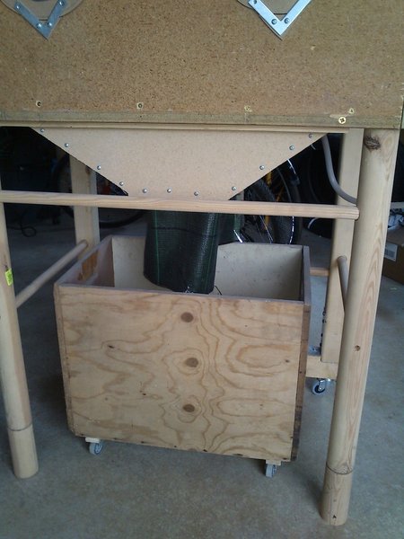

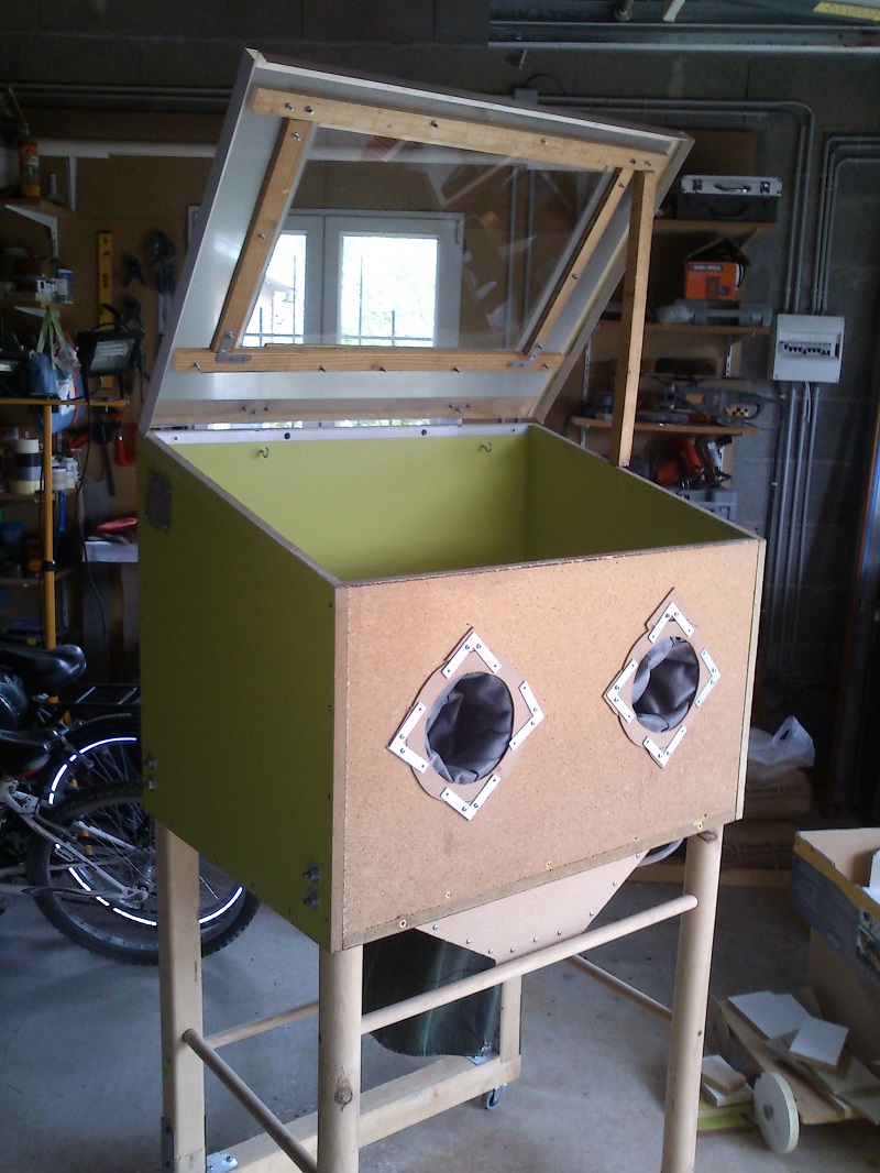

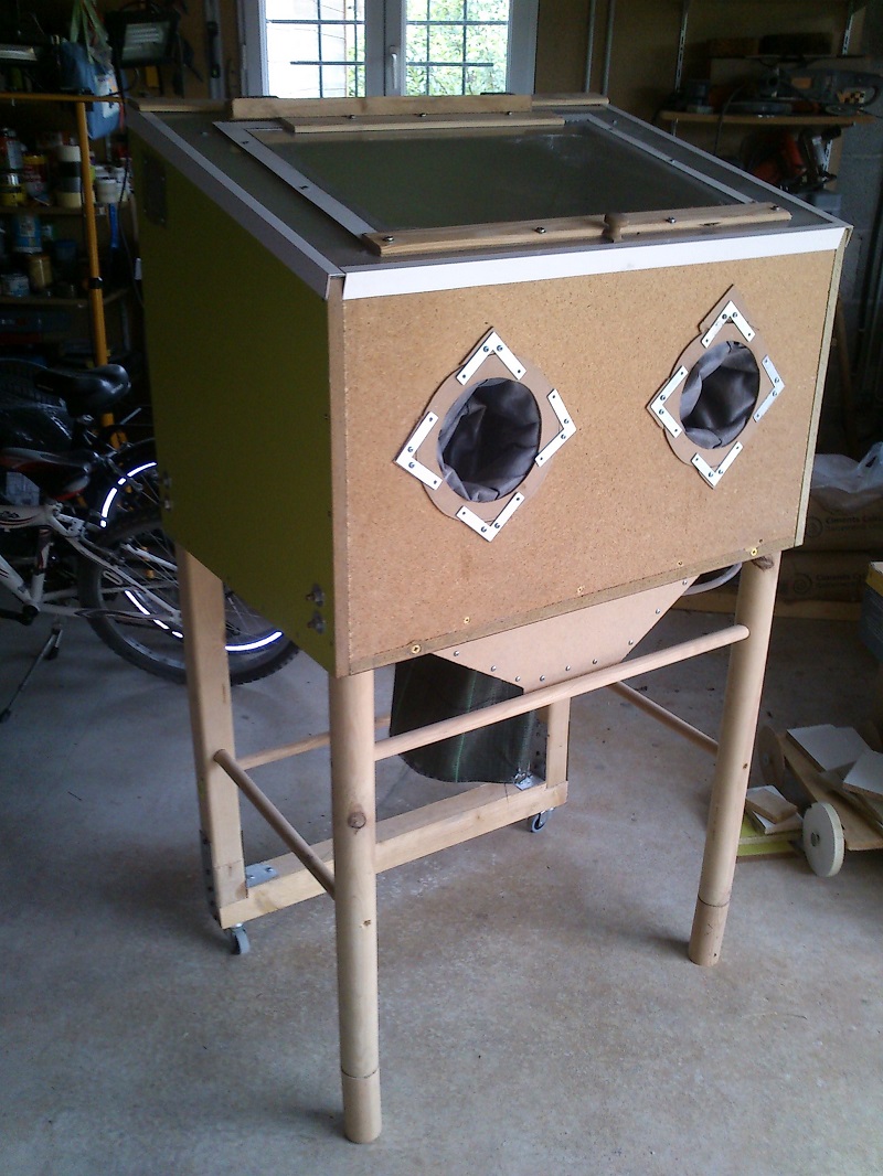

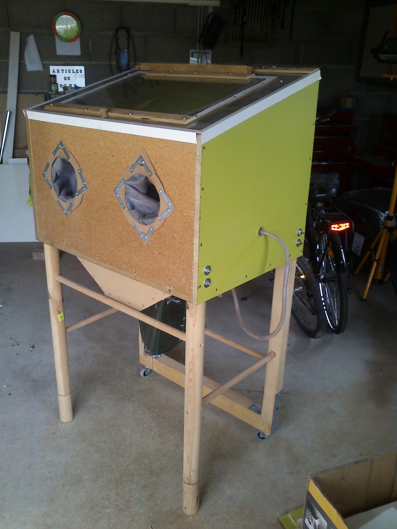

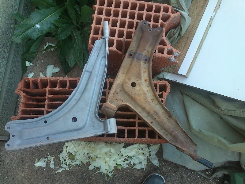

dans la série "faut s'équiper pour faire du bon travail" je me suis fabriqué qq chose de bien utile quand on bricole ou qu'on restaure...
une cabine de sablage sur pied !

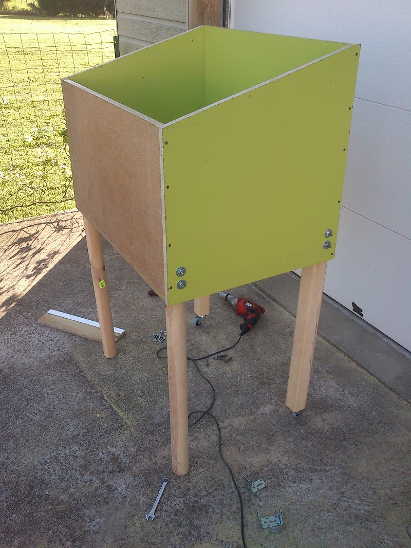

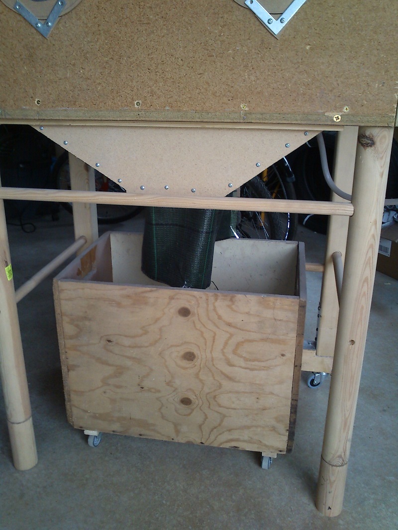

j'ai déjà le compresseur et le pistolet à sabler, le reste ben récupération, un vieux meuble en agglo-marine, mélaminé renforcé, des pieds de chez NOZ à 5 eur, une vitre à 10 eur, de la quincaillerie, une paire de gants de sablage 25 eur, une caisse en bois de récup sur 4 roulettes (16 eur) deux roulettes sur la cabine (10 eur) une cartouche de silicone pour jointer tout ça et de l'huile de coude !!
DSC_0258bis.jpg [ 357.76 Kio | Consulté 10144 fois ]
DSC_0270bis.jpg [ 281.82 Kio | Consulté 10144 fois ]
DSC_0271bis.jpg [ 238.42 Kio | Consulté 10144 fois ]
DSC_0274bis.jpg [ 273.9 Kio | Consulté 10144 fois ]
DSC_0273bis.jpg [ 215.08 Kio | Consulté 10144 fois ]
DSC_0277bis.jpg [ 268.36 Kio | Consulté 10144 fois ]

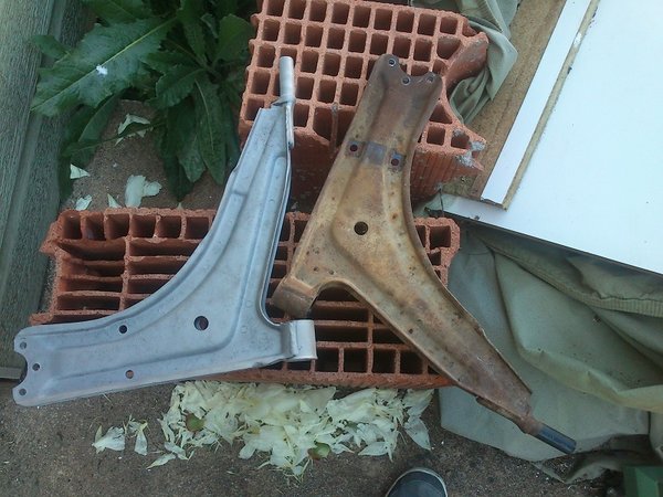

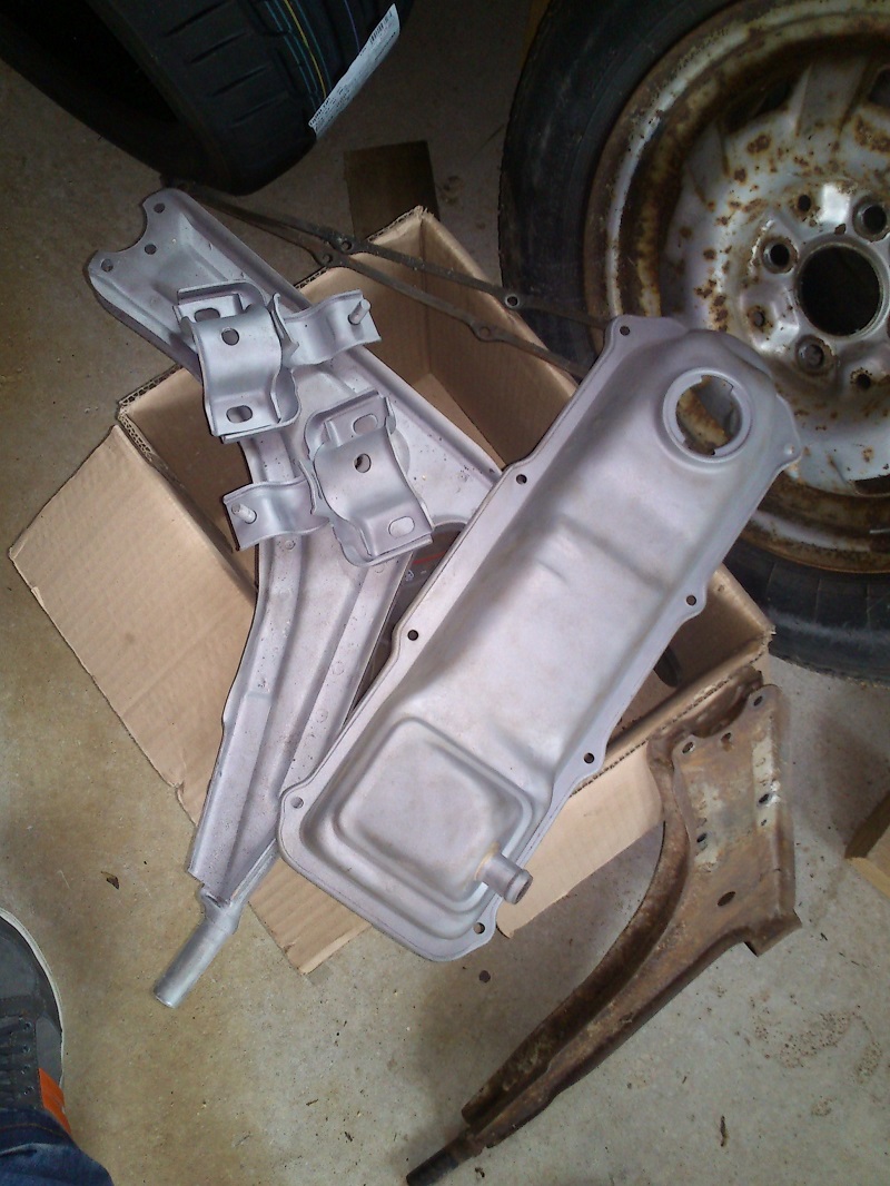

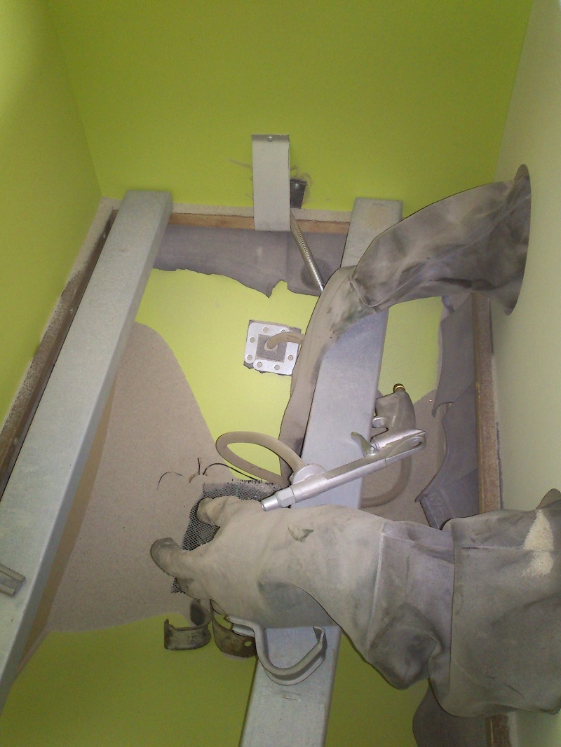

et ça marche bien ..... :mrgreen:
reste quelques trucs à fignoler petit à petit, mais là déjà nickel

Trop top ton installation !
Par contre, il te faut un gros compresseur pour sabler correctement non ?
Message Publié : Jeudi 22 Mai 2014 14:21
merci
j'ai un compresseur 100 litres, 10-12 bar, 3.5cv, faut pas moins, et ça va bien :mrgreen:

Bravo, ça a l'air bien pratique.

Tu fera attention au sable dans le reniflard sur le cache culbu
certain cache on une mousse et le sable dans l'huile c'est pas cool !!
anthony brothers' team
(Carrossier/Peintre)
Message Publié : Vendredi 23 Mai 2014 14:07
oui j'ai vu raph, je pense que je ne vais pas m'en servir de ce cache... pas envie qu'il reste un grain de sable dedans...

Sympa ta cabine :mrgreen:
Moi aussi je m'en suis fais une avant le début de ma restau, mais la base c'est une caisse en ferraille que j'améliore peu à peu, un néon et un systeme d'aspiration (aspirateur industriel) c'est pas de trop ^^ , il me manque le systeme de récupération du sable pour sabler en continu mais pour le moment je sable avec une sableuse à pression
Message Publié : Vendredi 23 Mai 2014 16:44
c'est bien efficace n'empêche ! le néon est en cours d'installation, sinon pour la vitre, elle se pique quand même avec les projection de sable, une solution qui marche bien et qui attenue fortement ce phénomène : mettre un film alimentaire sur la vitre ! tu le changes régulièrement, mais tu vois j'ai sablé la matinée d'hier et je l'ai changé qu'à la fin, ça prend 10 secondes.

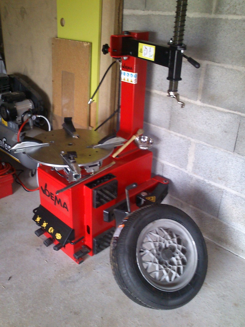

pour continuer dans la série !!
je me suis fait mon cadeau de la quarantaine (certains diront : bizarre comme choix de cadeau, il est chelou lui!! :mrgreen: )
livrée ce matin, montée et testée dans la foulée
machine1bis.jpg [ 173.82 Kio | Consulté 10053 fois ]
machine2bis.jpg [ 158.61 Kio | Consulté 10053 fois ]
machine3bis.jpg [ 280.72 Kio | Consulté 10053 fois ]
