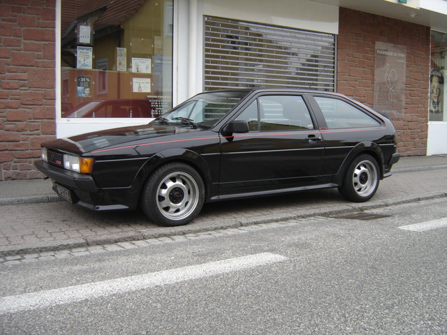

l'entraxe est la même pour toutes les vw en 4 trous
4 x 100
pour ce qui est des roues en 15 pouces tu trouves ton bonheur sur lecoincoin sans souci, par contre il faut être prudent, un passage a l’équilibreuse est toujours le bienvenu, pour vérifier quelles tournent rond :mrgreen: cherche dans ta région tu trouveras certainement ton bonheur :wink:
en ATS cela donne ça (7 par 15 et 28)
DSC07681.JPG [ 2.2 Mio | Consulté 9234 fois ]

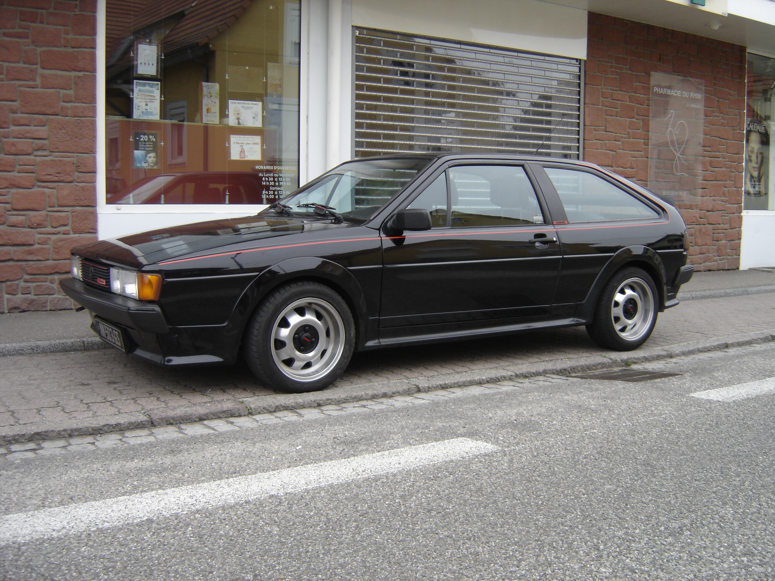

Je te laisse deux autres photos du coup:
http://img15.hostingpics.net/pics/505318ScirocX2bis.jpg
-> OZ Turbo
http://img15.hostingpics.net/pics/264750image606.jpg
-> Zender Turbo2

En 14 et 15 pouces ce qui lui va bien c'est les jantes de l'époque Golf2/Corrado. Début Golf 3 aussi.
Du coup, tu peux trouver facilement des BBS pas trop cheres je pense.
En ET, vise entre 30 et 35, mais si c'est des jantes optionnelles de VW ca se montera je pense.
et en monte 15 soit du 185/55R15 soit du 195/50R15
