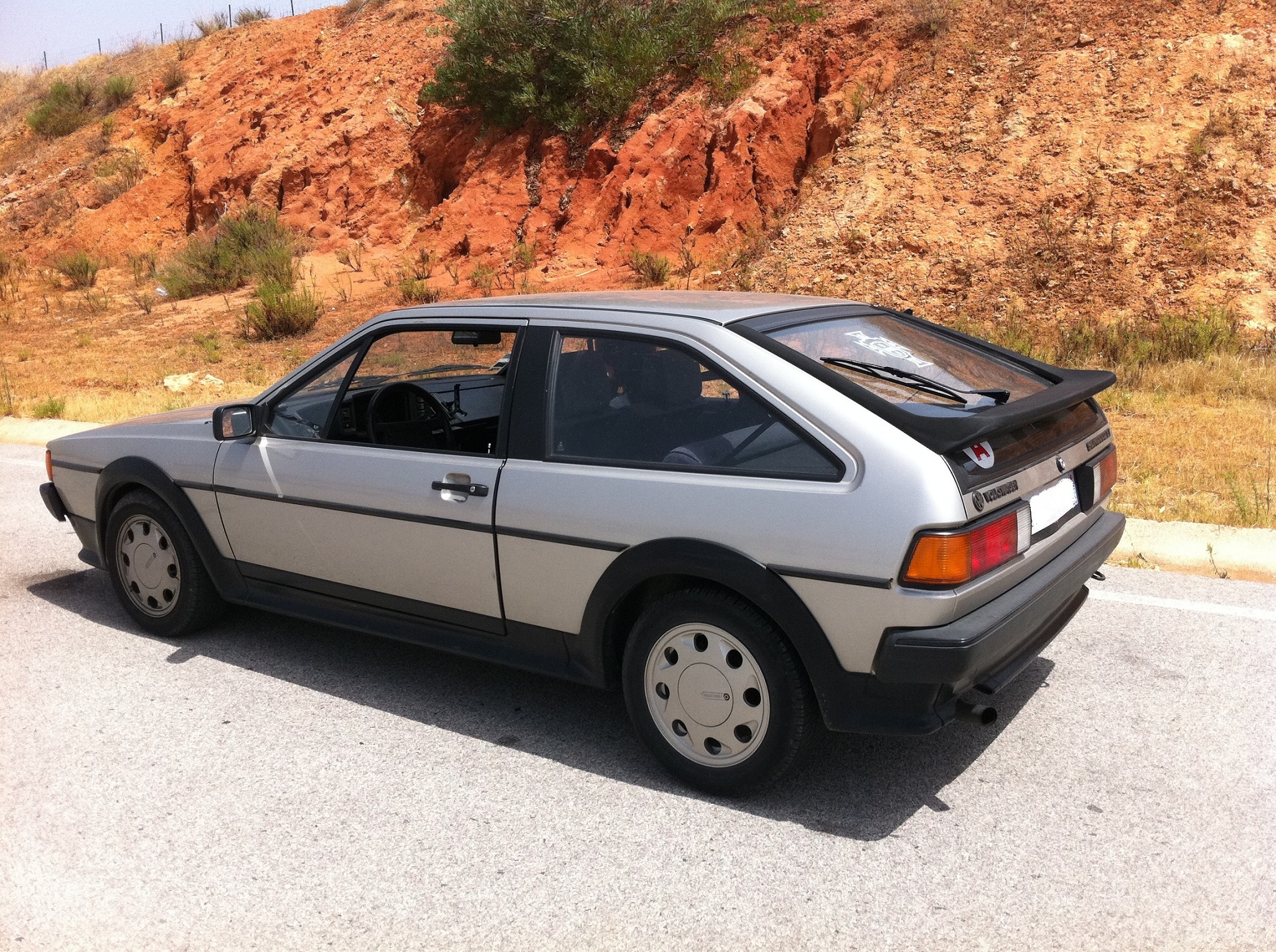

Depuis mon inscription je ne me suis jamais présenté, mais il n'est jamais trop tard pour le faire.
J'habite en Ile de France. Depuis tout petit je suis en contact avec les Sirocco puisque mon beau père en a eu pas mal. C'est d'ailleurs lui qui m'a offert ma première voiture, qui est bien évidemment une ... Scirocco.
Elle date de 1987, c'est une 1,8L carburateur 90 chevaux.
Je la découvre peu à peu depuis Juin 2012. Je l'ai emmené au Portugal sans problèmes ( plus de 3800 Km au mois d'Aout ).
Je trouvais qu'elle manquait un peu de punchs et depuis quelques jours je pousse le compte tour un peu plus loin ( 3000 tours en 3ème, 4000 tours en 4ème, ect ). Vous me direz peut être que c'est trop ou pas assez je ne sais pas. Disons que je ne veux pas trop forcer de peur d'abimer quelque chose dans le moteur. Par ailleurs elle est rabaissée.
Le seul bémol que je lui trouve est que je dois mettre le plein très souvent et qu'elle consomme pas mal. C'est peut être ma conduite qui en est la cause ...
Au démarrage il y a toujours un cliqueti qui s'arrête dès qu'on accélère une fois. En ce moment elle a un problème de démarrage, elle broute, cale si je la laisse tourner et perd en puissance, jusqu'à ce qu'elle soit chaude. Il y a aussi un petit couinement lorsque j'appuie sur la pédale de frein mais on m'a dit que cela vient d'un manque de graisse. Parfois l'aiguille du compteur vitesse bouge, cela vient du fait qu'elle est mal accrochée. Un des clips est cassé.
Voila pour une première voiture c'est un régale. Je l'ai poussé à 220km/h c'est pas mal ( compteur, après en réel je ne sais pas si ce n'est pas faussé ).
Voilà je cherche des pièces ( serrure de coffre et sièges si possible en cuir ), et espère avoir un budget un jour pour la repeindre et surtout mettre des sièges en cuir.
Je l'ai eu a 134 000 km elle en désormais 145 000. J’espère la garder longtemps, et pour moi elle a de la valeur, même si elle ne doit pas valoir énormément.
Je pense avoir fait le tour de la question, si vous en avez n'hésitez pas et je devrais mettre quelques photos prochainement si cela vous intéresse.

Merci pour la présentation!
En vrac:
Ton compteur est optimiste, une GT plafonne à 190km/h quand ca marche du tonnerre (Mais ca suffit large!)
Pour ce qui est de pousser le moteur: si il est chaud (huile à 90) et que tu as le bon niveau d'huile, ca ne pose aucun souci. Ca n'est pas un moteur pointu, pour ma part je change de rapport à 4500 en mode arsouille, à 2500 en mode pépé économe.
Broutage a froid: il faut régler le ralenti/richesse à froid, et vérifier les durites de dépression du carbu (les remplacer idéalement, il y en a pour quelques euros...). Vu ta description ca tourne un peu trop riche à froid. Ca sent l'essence à l'échappement? Ca peut aussi être plein d'autres trucs, mais commence comme ca.
Cliquetis à froid: C'est normal si ca dure disons moins de 20 secondes. Sinon huile fatiguée, et si hule neuve, alors ce sont les poussoirs qui sont en train de fatiguer. Si ca n'est que à froid, laisse comme ca.

Merci pour les infos. Quand tu dis quelques euros tu veux dire que ça va me couter cher ? Pour t'exposer le probleme plus profondemment :
J'allume mon moteur, la voiture demarre rout a fait normalement puis dans la seconde qui suit si je la laisse telle quelle ( pour la laisser chauffer par exemple ) le compte tour baisse baisse baisse ( la voiture semble perdre en puissance ) puis cale. Si je commencer a rouler il y a deux resultats : quand j'accelere c'est a peu pres normal sauf parfois elle broute legerement ( 3 ou quatres faibled accoups ) soit je debraye ou je freine et la encore elle fait comme au demarage ( perte de puissance ) et si je m'arrete a un stop et que cela dure trop longtemps ( de laisser passer les voitures ) elle cale.
Tout ceci ne dure generalement que deux minutes et une fois que je suis sur autoroute par exemple et que j'accelere un bon coup, elle est nickel. Pareil si quand je demarre je reste sur place et accelere un bon coup elle semble etre normal avant de reperdre de la puissance. Je comprend plus trop on m'a parlé de vis platiné ou tete de delco ...

Bienvenue,
Il est très beau ton Scirocco GT avec ses belles jantes VW, laisse le comme ça, c'est ainsi qu'ils sont les plus beaux.
ton compteur est largement optimiste. Pour le cliquetis c'est les poussoirs hydrauliques. Si le phénomème ne se produit qu'au démarrage à froid en s'arrête aussitôt moteur chaud dès que tu accélère c'est pas grave.

Pour tes soucis moteur, soit tu es bricoleur et tu peux commencer à regarder l'état des bougies, du faisceau, de la tête d'allumeur, du doigt d'allumeur, (il n'y a pas de vis platinées). Ensuite il y aura surement la semelle du carbu à changer.
Sinon tu peux lui faire faire une révision au petit garage du coin (pas la peine d'aller chez VW) et tu repartiras sur de bonnes bases.
