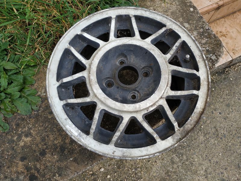

Pour mettre à la place des Zandvoort , j'ai trouvé sur LBC 4 Avus quartett
Elles sont à nettoyer et à chausser .

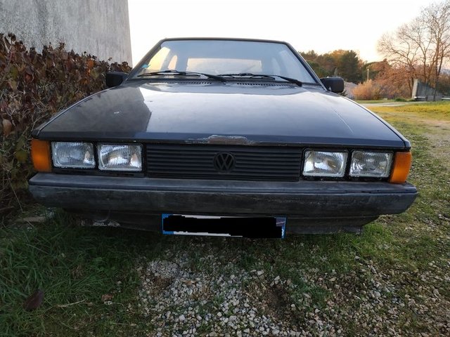

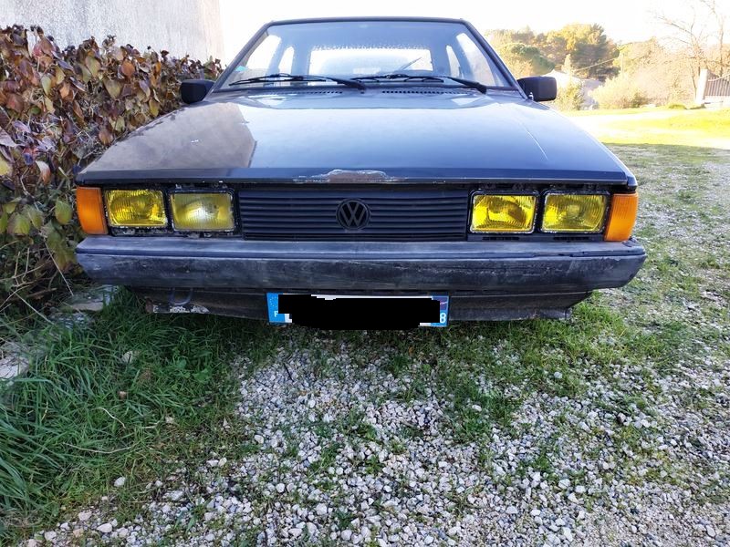

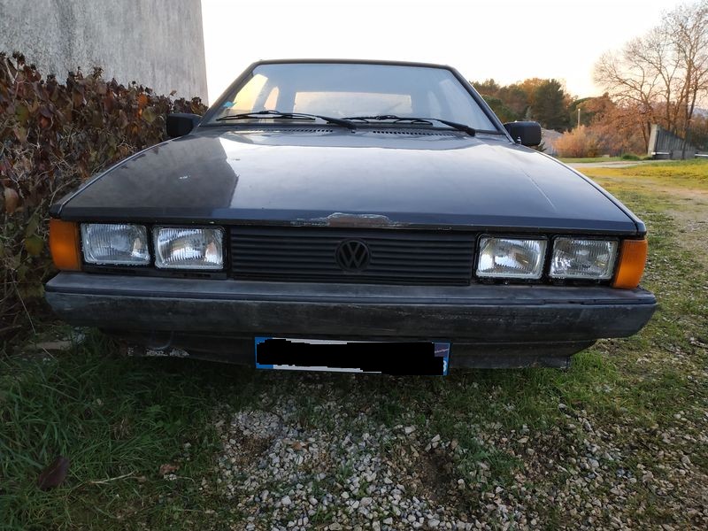

passage des phares jaunes au phares blanc . Les puristes vont hurler :Guns:
en phares jaunes avant

en phares blancs après changement

Au moins ca eclairera un peu mieux!
Ca lui va très bien

Merci pour elle.
Je vais tester dés que je les récupère 2 H4 en LED et 2 H1 en LED à la place des halogènes d'origine.
Je ne sais pas si quelqu'un ici a fait la bascule et quel est son retour, je ferai le mien dés que le test sera fait.

Garde bien les jaunes de coté ...

ils sont mis de coté bien au chaud dans des cartons à l'abri de la poussière.

Les leds je sais pas trop... ici je n'essaie pas car si il neige comme ca ne chauffe pas, ca ne fera pas fondre la neige des phares.
Ce que je te recommande chaudement c'est un kit relais. J'ai ca sur toutes mes VW.
Ca permet d'avoir 13V au lieu de 10 ou 11V aux ampoules et ca change la vie :wink: et ca reste homologué
