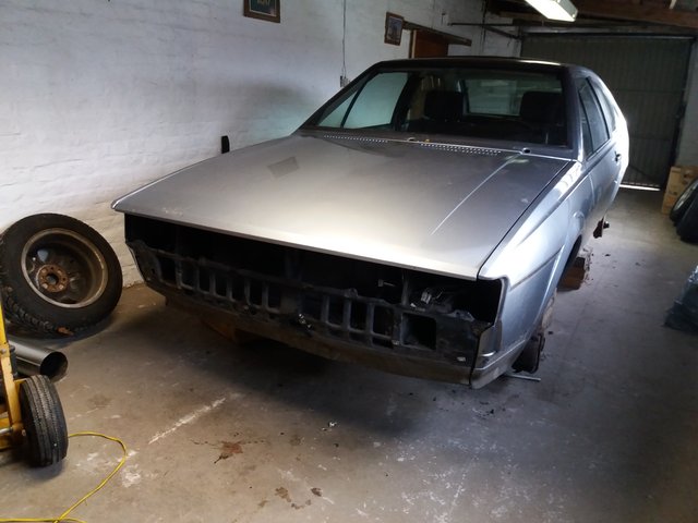

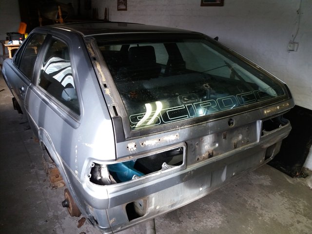

Aprés quelques semaines sans y avoir touché, je suis retourné hier m'occuper de la Scirocco.
La remise en état avance assez lentement, mais je ne suis pas vraiment pressé :D
Pour l'instant, j'ai juste démonté ce que je pouvais en carrosserie, notamment le kit carrosserie qui prend pas mal de temps.
La prochaine étape sera la dépose des vitres (des conseils, astuces ??).

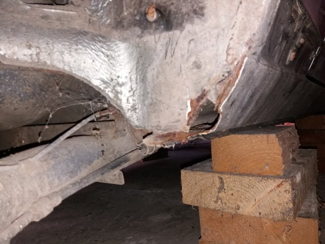

La seule petite surprise est l'état du bas de caisse au niveau de la roue arrière droite. Le reste est nickel.

Message Publié : Lundi 27 Février 2017 14:05
Aïe, petit trou effectivement, l'avantage c'est que tu n'as pas besoin de faire une réparation nickel nickel d'aspect, car le kit se fixe par dessus après.
Attention, je n'ai pas dit qu'il faut faire un travail de m... quand ça ne se voit pas ! ( je vous vois venir vous :wink: )

Par contre, ça demande à ouvrir tout le bas de caisse pour bien gratter la rouille et protéger le tout, non?

Faut pratiquer une ouverture suffisamment grande pour nettoyer correctement.
Ensuite la mise en place d'une tôle de la même forme que morceau du bas de caisse qui aura été découpé ne sera pas trop compliquée.
Le tout recouvert d'anti-gravillons ça ne se verra plus.

La rouille est assez localisée, il n'y a pas de problèmes plus loin.
Donc je pense effectivement qu'il n'y aura pas trop de difficultés. Je dois maintenant.trouver quelqu'un capable de le faire. :D

Le bas de caisse rouillé à été découpé et une nouvelle tôle à été soudée. J'ai aussi décidé de changer l'aile avant droite, celle en place (pas celle d'origine) été un peu pliée et déjà bien fournie en mastic... :chair: et en rouille.
