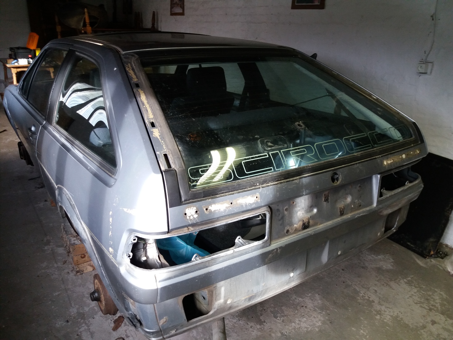

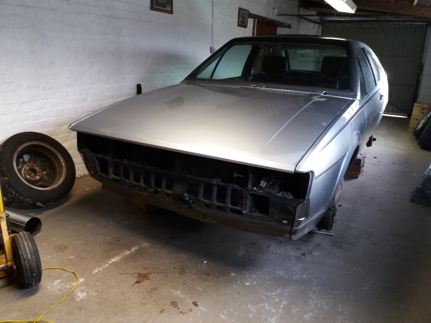

Message Publié : Dimanche 26 Février 2017 16:06
Message(s) : 110
Aprés quelques semaines sans y avoir touché, je suis retourné hier m'occuper de la Scirocco.
La remise en état avance assez lentement, mais je ne suis pas vraiment pressé :D
Pour l'instant, j'ai juste démonté ce que je pouvais en carrosserie, notamment le kit carrosserie qui prend pas mal de temps.
La prochaine étape sera la dépose des vitres (des conseils, astuces ??).

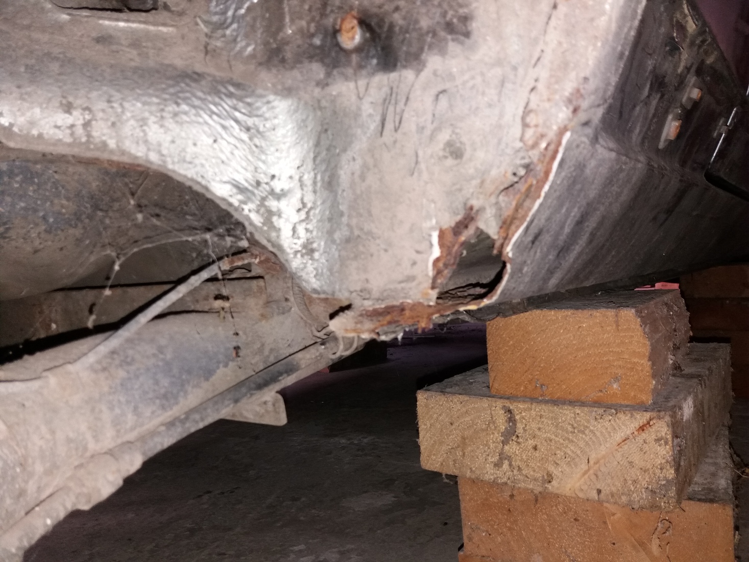

La seule petite surprise est l'état du bas de caisse au niveau de la roue arrière droite. Le reste est nickel.

Message Publié : Lundi 27 Février 2017 14:05
Aïe, petit trou effectivement, l'avantage c'est que tu n'as pas besoin de faire une réparation nickel nickel d'aspect, car le kit se fixe par dessus après.
Attention, je n'ai pas dit qu'il faut faire un travail de m... quand ça ne se voit pas ! ( je vous vois venir vous :wink: )
Message Publié : Mardi 28 Février 2017 12:33
Par contre, ça demande à ouvrir tout le bas de caisse pour bien gratter la rouille et protéger le tout, non?

Message Publié : Samedi 04 Mars 2017 9:53
Faut pratiquer une ouverture suffisamment grande pour nettoyer correctement.
Ensuite la mise en place d'une tôle de la même forme que morceau du bas de caisse qui aura été découpé ne sera pas trop compliquée.
Le tout recouvert d'anti-gravillons ça ne se verra plus.
Message Publié : Samedi 04 Mars 2017 14:11
Message(s) : 110
La rouille est assez localisée, il n'y a pas de problèmes plus loin.
Donc je pense effectivement qu'il n'y aura pas trop de difficultés. Je dois maintenant.trouver quelqu'un capable de le faire. :D

Message Publié : Dimanche 30 Avril 2017 21:20
Message(s) : 110
Bonsoir,
Petites nouvelles de la scirocco, ca avance :D
D'abord le démontage est terminé, du moins pour tout ce qui devait être déposé (je n'ai pas touché au compartiment moteur, trains roulants...), et la préparation pour la peinture est déjà bien avancée.
Le bas de caisse rouillé à été découpé et une nouvelle tôle à été soudée. J'ai aussi décidé de changer l'aile avant droite, celle en place (pas celle d'origine) été un peu pliée et déjà bien fournie en mastic... :chair: et en rouille.
Ensuite ponçage, mastic,...et tout le bazar pour une mise en beauté :cheers:
Et pour finir ce week-end une bonne couche de primaire sur la caisse et les autres pièces.
Affaire à suivre donc, ca fait plaisir de voir que ça avance.
