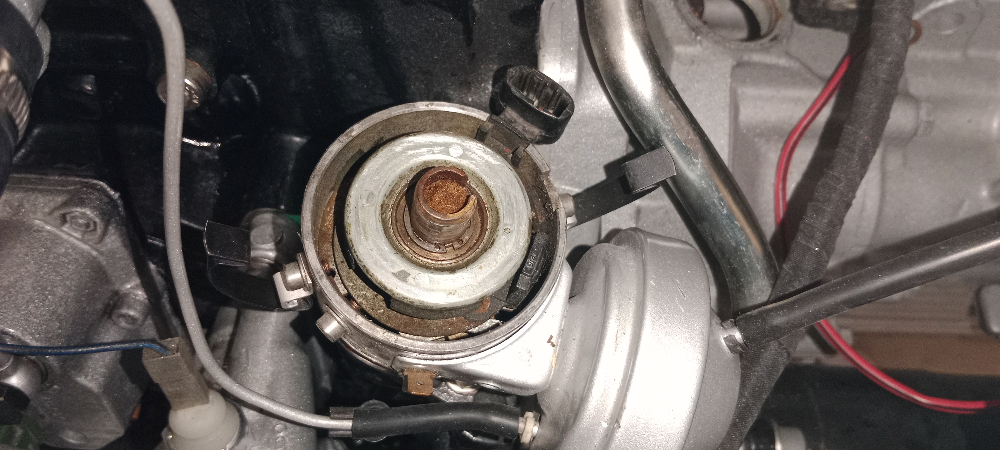

Bonjour a tous après plus de 2 ans a l arrêt suite a des problème de santé je n arrive pas a démarré mon coco 1800 53DX2B
pour l allumeur on ma dit lors du classic days que c étais celui d un 1600. Celui ci est d origine il n y a pas eu de modification sur le faisceau
électrique .
Merci par avance de vos réponses

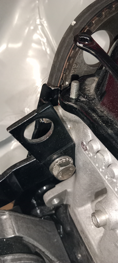

je suis d'accord avec toi :smt023
pour moi le repère sur le volant moteur n'est pas le bon, il ressemble plus a un coup de burin.
les bougies sont humides ou pas ?

le doigt d'allumeur n'est pas bien orienté non plus du coup,
