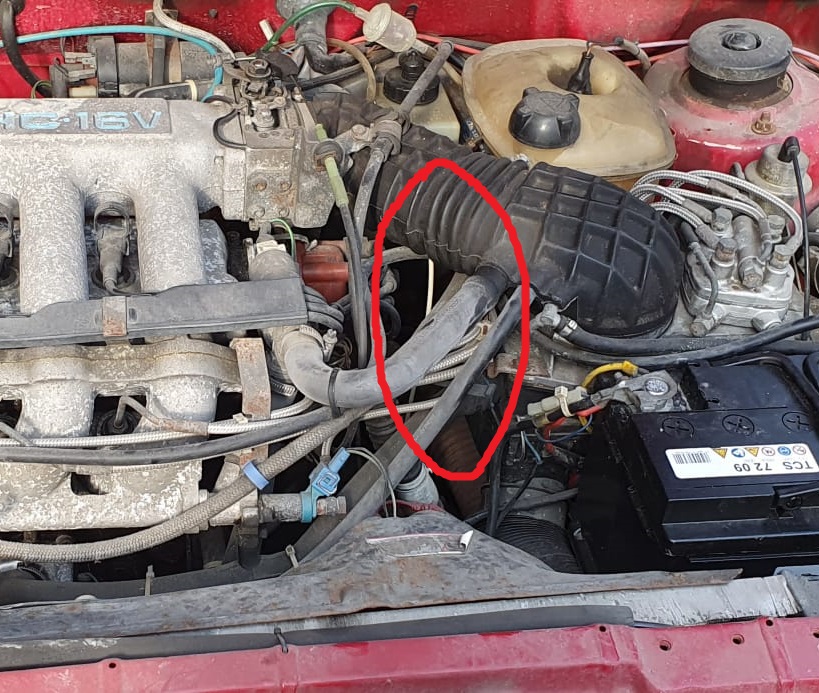

J'ai encore besoin de vos lumières. Toujours dans la restauration de ma MK2 Scala de 89, j'ai déposé la batterie et j'ai maladroitement déconnecté un tuyau fin, assez long, blanc et... je ne sais plus où il va :blushing:
J'ai beau chercher dans les schémas de la voiture, impossible à trouver. Comme indiqué, c'est un tuyau tout fin, blanc, relativement long et qui est branché au gros caoutchouc noir d'admission d'air. J'ai mis 1 photo

Message Publié : Lundi 04 Mars 2024 1:03
blanc et pas jaune?
Il va probablement à ce truc à droite sur la photo qui est fixé au plateau sonde:
https://img.leboncoin.fr/api/v1/lbcpb1/ ... e=ad-large
(le truc gris, tu vois un petit teton qui sort)
Ca joue un peu sur le ralenti à froid je crois

Merci pour ta réponse! Le tuyau est blanc... jaunâtre :)
Je regarde ça demain et je te redis. Merci encore

J'ai regardé mais malheureusement je n'ai pas la possibilité de brancher ce tuyau blanc sur un téton comme indiqué sur la photo... Là j'avoue que je suis un peu perdu. Une autre idée? :helpsmilie:

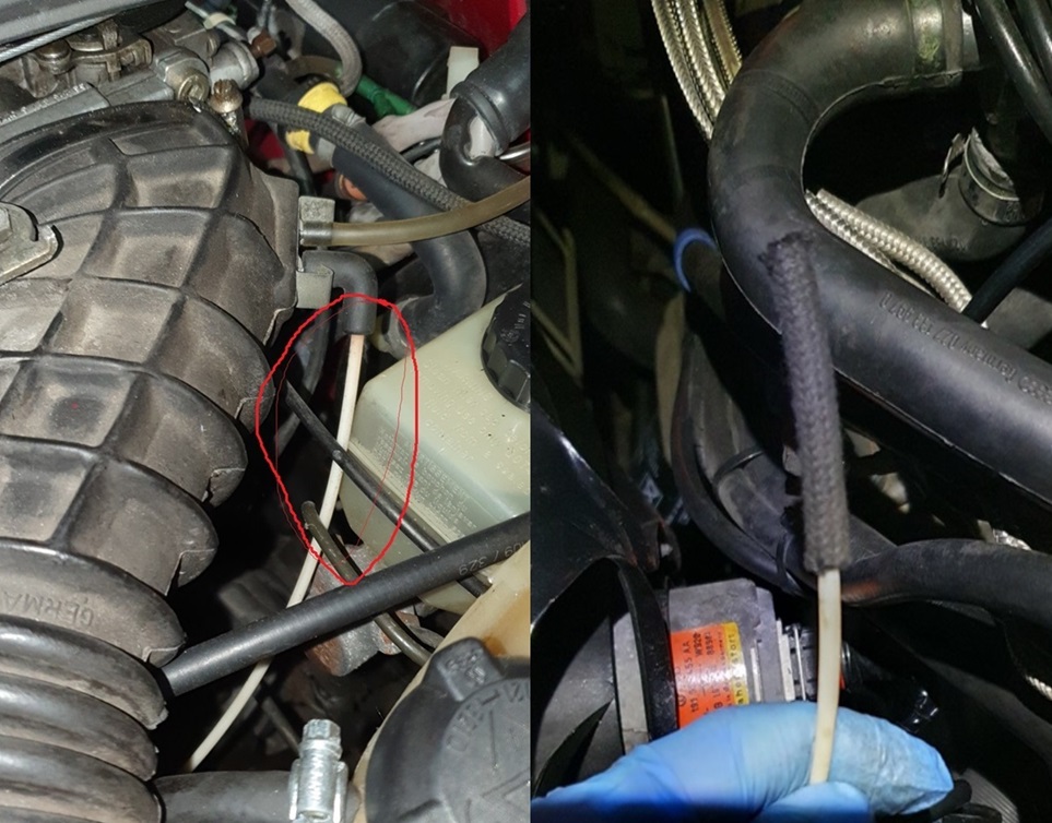

Je crois que j'ai enfin réussi à mettre une image :) Galère...
On peut voir sur cette image le tuyau blanc. Photo prise avant la restauration. On dirait que ce tuyau s'enfonce assez profondément:

Je me réponds à moi-même...
J'ai encore fait quelques recherches et j'ai l'impression que ce tuyau blanc va normalement sur la "vacuum unit" du distributeur, comme sur le schéma ci-dessous:
Mais sur mon distributeur il n'y a pas de "vacuum unit". D'ailleurs sur le site de Mecatechnic le distributeur qu'ils vendent pour Scirocco 16V n'en a pas. Tout comme on peut le voir là par exemple: https://www.ebay.co.uk/itm/386321110782 ... GsQAvD_BwE
Donc je suppose que ce tuyau n'a plus de raison d'être. Ce n'est peut-être pas moi qui l'ai déconnecté involontairement, il était peut-être déjà déconnecté.
Quel est votre avis?

Message Publié : Dimanche 17 Mars 2024 13:12
ton tuyau va sur le clapet qui est sur la bouche d’aspiration d'air frais qui se situe sur le bas du masque av
