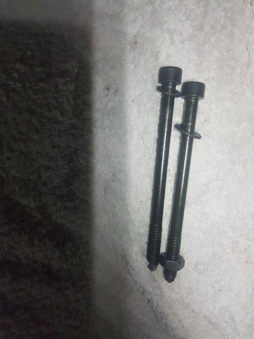

Aussi, vous savez où on peut trouver facilement les douilles pour démonter les deux vis comme ça qui tiennent le démarreur (Elles sont un peu plus grosses que celle de la photo mais je pense pouvoir trouver une sorte de kit avec plusieurs tailles) ? Ce sont des vis spéciales VW il me semble.
Pas trouvé en centre auto et même si le web est mon ami, peut être que vous avez déjà une réf de bon rapport qualité / prix pour commander. Pareil pour le démarreur, si quelqu'un a déja changé le sien et avait le même modèle que le miens je suis preneur de lien
Encore merci !

Ça a l'air d'être des embouts " XZN " ou qui commencent par un M genre M12 / M14 / M18 ...
Est-ce que quelqu'un a une idée de la taille de ceux qui tiennent le démarreur histoire que j'achète pas une boite où y'aurait pas la bonne taille xD

Démarreur démonté sans trop de difficulté avec la bonne douille du coup :D
