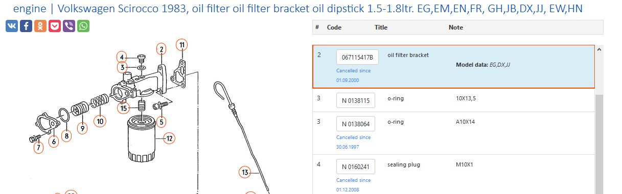

hello David,
selon ETKA oui :smt023 la ref pointe sur le EG et le DX
filtre.JPG [ 62.69 Kio | Consulté 7884 fois ]

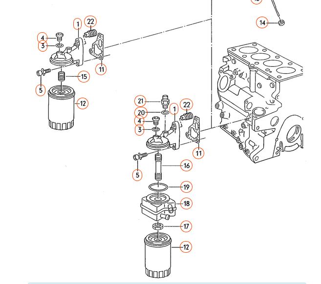

Cela veut dire que l'échangeur huile-eau n'est pas intégré directement au support mais encore une pièce supplémentaire qui s'insère entre le filtre et le support :smt102

ben non c'est un échangeur rapporté :D
pièce 18 :D

Merci Thierry.
Les pipes 16 et 15 sont donc différentes aussi.
Mettre un échangeur eau/huile veut dire aussi modifier le système de durite.
Faire venir d'Europe un support de filtre et échangeur huile/air de 1.6 EG serait finalement le plus noble.

Le plus simple, moins cher, et plus fiable sur la duree sera l'echangeur eau-huile.
Cet echangeur est le meme de la golf 1 a la 4, tu dois pouvoir le trouver sur place quand meme :D
Ensuite il y a 2 durites a changer, et comme ce sont les deux plus pres du bloc, ce sont celles qui deconnent en premier donc ca tombe bien, tu repars sur du neuf.
Dernier truc: la tige filetee pour le filtre qui sera plus longue effectivement. Mais ca devrait se trouver facilement aussi...
