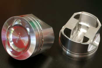

EDIT ; y as quand même un détail que me pose problème, ils ont quoi de différents les pistons de 1600 gti? parce que j'ai encore regarder cette après midi, mes soupapes viennent taper sur les cotés du piston, et ne s'ouvrent que de 5mm au lieux de 10.
le volume de la chambre n'est pas fait pareil que sur les piston du FR?? la hauteur d'axe n'est pas la même?? parce que si je me tape 800e de piston de gti pour avoir le même soucis là je serais vert !!
la j'ai 2.5mm de point mort haut avec les pistons de FR
en gros il me faudrait des encoche comme sur les pistons en photo

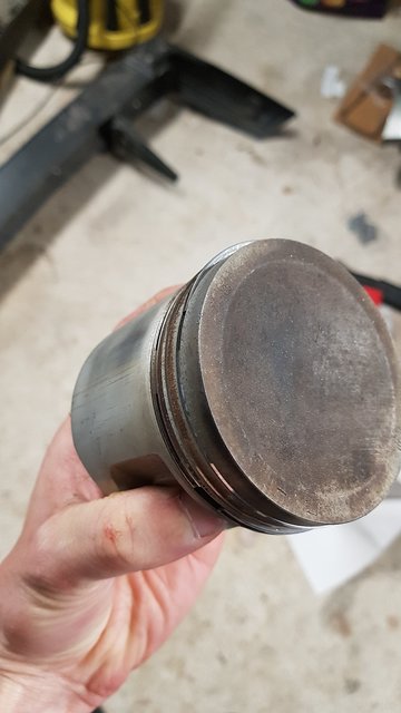

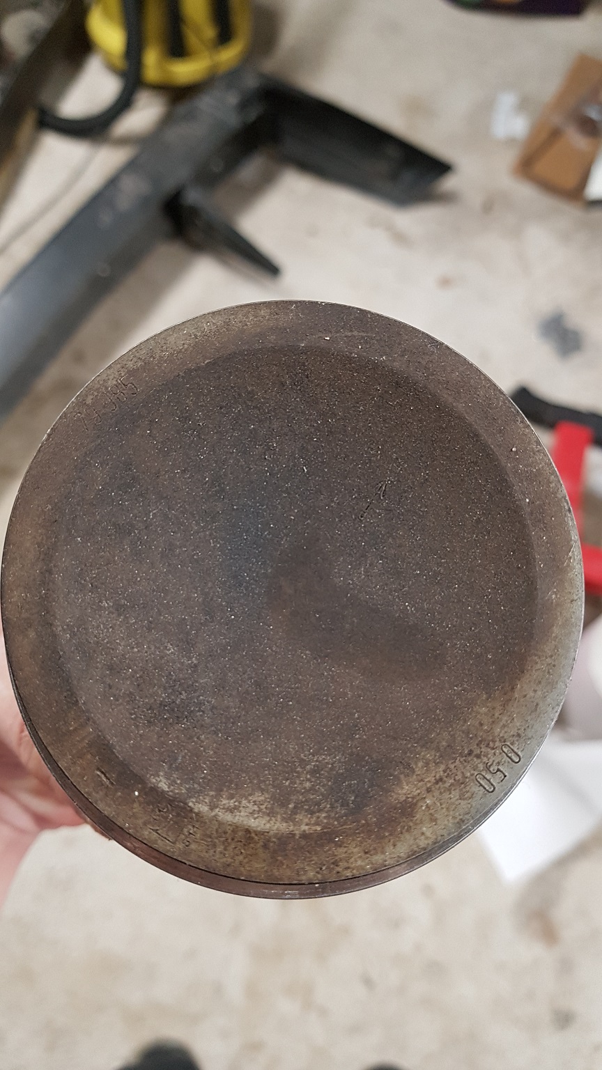

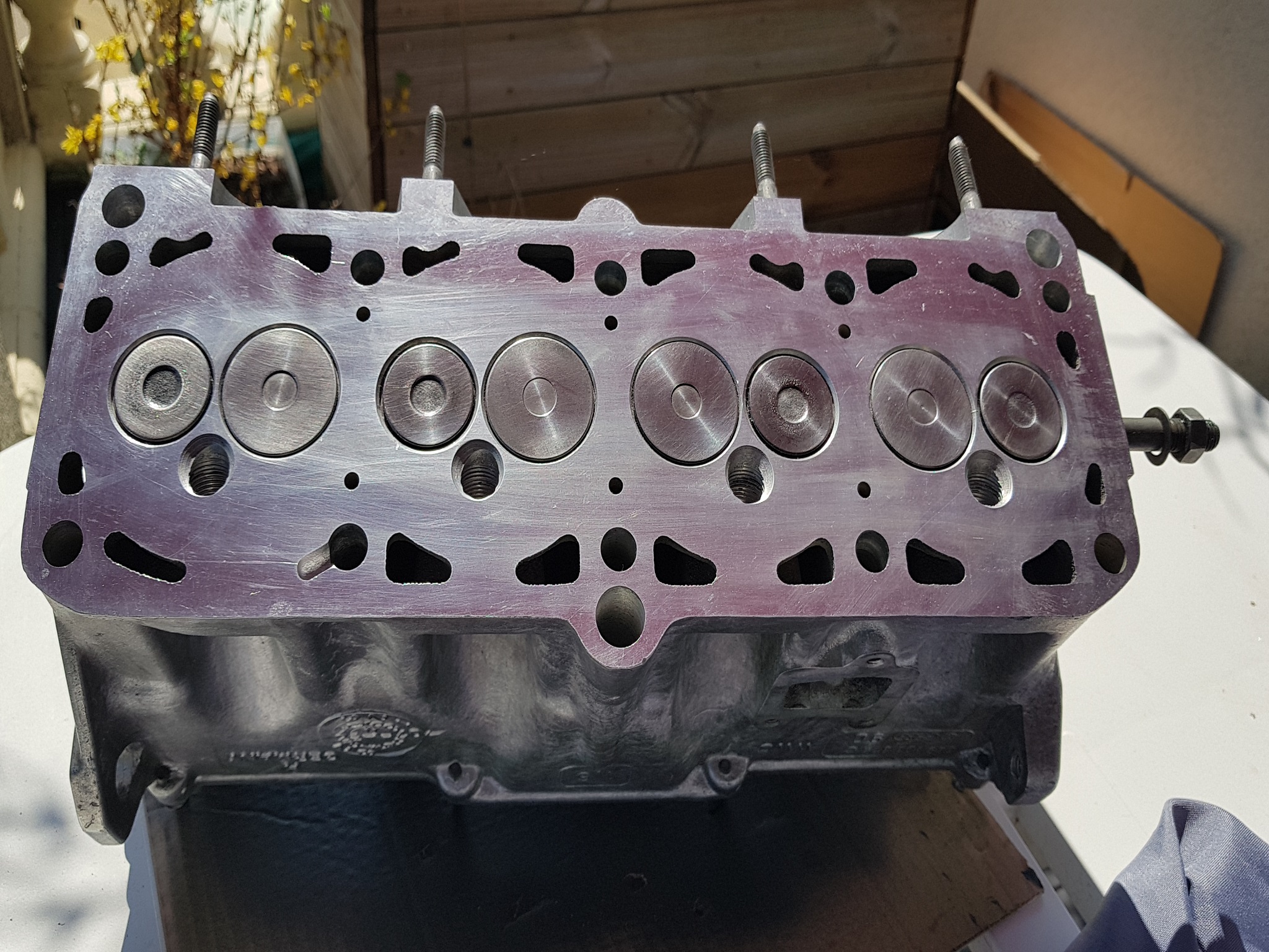

Pour les pistons, ils sont différents entre EG et FR. La culasse de EG est plate, donc c'est le piston qui est creusé pour assurer le déplacement des soupapes. Sur une culasse de FR, c'est l'inverse, c'est la culasse qui est creusée. :wink:
As tu une photo de ta culasse et d'un piston ?
Les pistons de ta photo, ils sont prévus pour quel moteur ?

les piston que j'ai joint en photos sont ceux visible sur le site de CPS Pistoni en Italie, pour un GTI EG.
je te joint des photos des pistons du FR et de ma culasse de EG

> Pour la boite, ok je vais voir pour une FM, si il n'y as que ce que tu as dit en modif eddiabolo ça vas le faire c'est facile.
> pour moteur, oui l'achat de piston est inévitable, ceux de type FR sont quasi neuf mais ca colle pas avec mon projet, ils resterons au chaud 8)
Du coup j'ai contacter Wossner, qui m'as dit que les pistons avec le taux de 9.5 étaient des copie conforme des pistons d'origine de EG, mais il n'as pas pu, et c'est normal, me dire si avec une levée de soupape supérieur à celle d'origine ça passait ( levée de 11mm au lieu de 10mm en gros )
Du coup j'attends depuis 4/5 jours la réponse de CPS Pistoni pour les infos de leur pistons et le tarif.
Pour les carbu, attention j'ai pas des DCOE mais des DHLA.... le niveau de perf/prépa possible avec ces carbu est peu être différent du coup.
Eddiabolo pour toi les bielles d'origine peuvent prendre dans les 1000tr de plus ? j'avais un peur vu leur poids, parce que j'aimerais bien qu'il prenne un peu plus de tour ce moteur, ca serait quand même sympa :P
Et ou avais tu trouvé ta ligne en 45? je trouve bien des collecteur, mais je ne trouve pas le reste, à chaque fois c'est pour golf 1 et tout les vendeur me disent que ca ne monte pas apurement :annoyed:
Donc au final le moteur serait dans cette config :
Bloc H en 80mm
Piston wossner en 9.5 de taux si sa passe avec l'arbre à came, sinon CPS Pistoni
Bielles origine au poids (j'ai vu des K1 en Allemagne je ne sais pas ce que çà vaut )
vilo/volant équilibrés
culasse de EG soupape 31/38 avec conduit préparés et usinage sièges et soupapes
arbre à came Adm. 280° / Ech. 280° | Levée : Adm. 10,96mm / Ech. 10,91mm
ressort de soupape renforcé
bobine d'allumage Ignitor 3
et ligne 4-2-1 en 45 ou 50mm

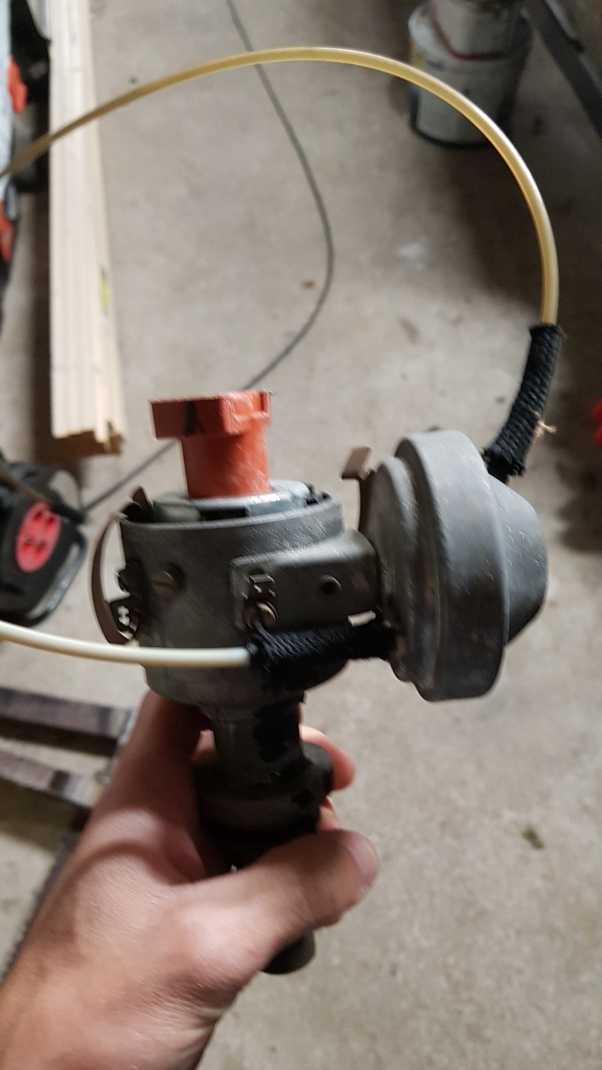

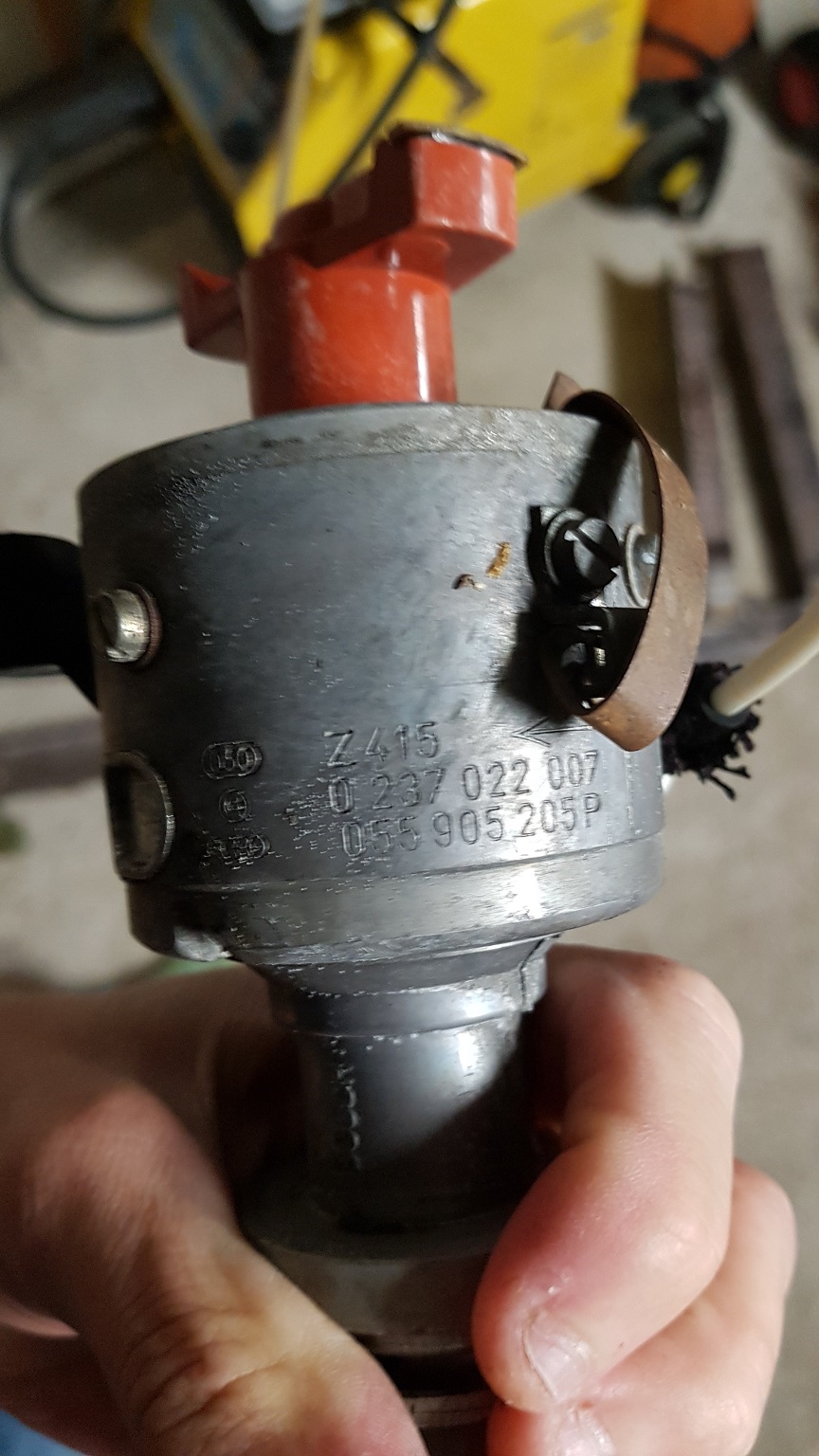

Pour faire suite a mes questions en voici une nouvelle, sur un petit détail auquel je n'avais pas du tout pensé du tout.
Pour l’allumeur, avec sa capsule avance/retard, en passant sur des doubles carbu, vas y avoir un soucis pour le branché sur ce coup là
Il faut que je trouve un allumeur identique mais sans la capsule?
Message Publié : Jeudi 25 Juin 2020 21:22
Un allumeur identique sans capsule : utilise le même mais ne branche pas la capsule...
Par contre plus de modification sur l'allumage en fonction de la vitesse de rotation du moteur, attention les soupapes.
Les allumeurs électronique gèrent ça sans capsule ? :smt102

Bah oui justement je voudrais la garder active cette capsule, j'ai pas envie d'éclater un moteur à cause de ce détail.
Mais si j'ai bonne mémoire ( et ça c'est pas gagné...) la partie avant de la capsule ce branche sur la pièce en plastique qui est branchée sur le tuyau du mastervac, mais l'autre partie de la capsule ou vais-je la brancher ?
D'ailleurs ce type de capsule a deux entrée sert pour l'avance et le retard? je ne connais pas trop le principe, la ou je travaillais avant sur les moteurs préparés on avait que de l'avance centrifuge ( cox et combi)
Message Publié : Lundi 29 Juin 2020 18:53
Message(s) : 6603
la capsule sert a modifier l'avance en fonction de la charge du moteur, une fois le régime stabilisé elle reprend sa position initiale.
sur les allumeurs de scirocco il n'y a qu'une entrée a dépression, une image du tien pour nous donner une idée ?
Message Publié : Mardi 30 Juin 2020 16:43
Message(s) : 44
Voilà les photos de mon allumeur.
J'ai vu que sur les golf 1 1600 GTI il y avais des allumeurs avec une caspule à un seul raccord, j'en déduit qu'il y as eu plusieurs montage alors.

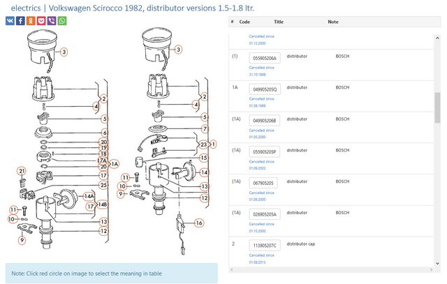

allumeur monté 4 ans apparemment de 1979 a 1982
allumeur 82-83.JPG [ 120.24 Kio | Consulté 16936 fois ]
je vais gratter dans mes doc pour voir si effectivement la partie retard est branché :wink:

et j'ai bien trouvé un deuxième allumeur dans mon stock de pièce... mais c'est le même.
Sinon j'ai vu a vendre un allumeur de golf GTI avec la capsule standard, enfin la capsule à un seul tuyau, je ne ferais pas mieux de le commander ??
P.S moi je suis sur un scirocco 1.6 GT 85Cv de avril 79
