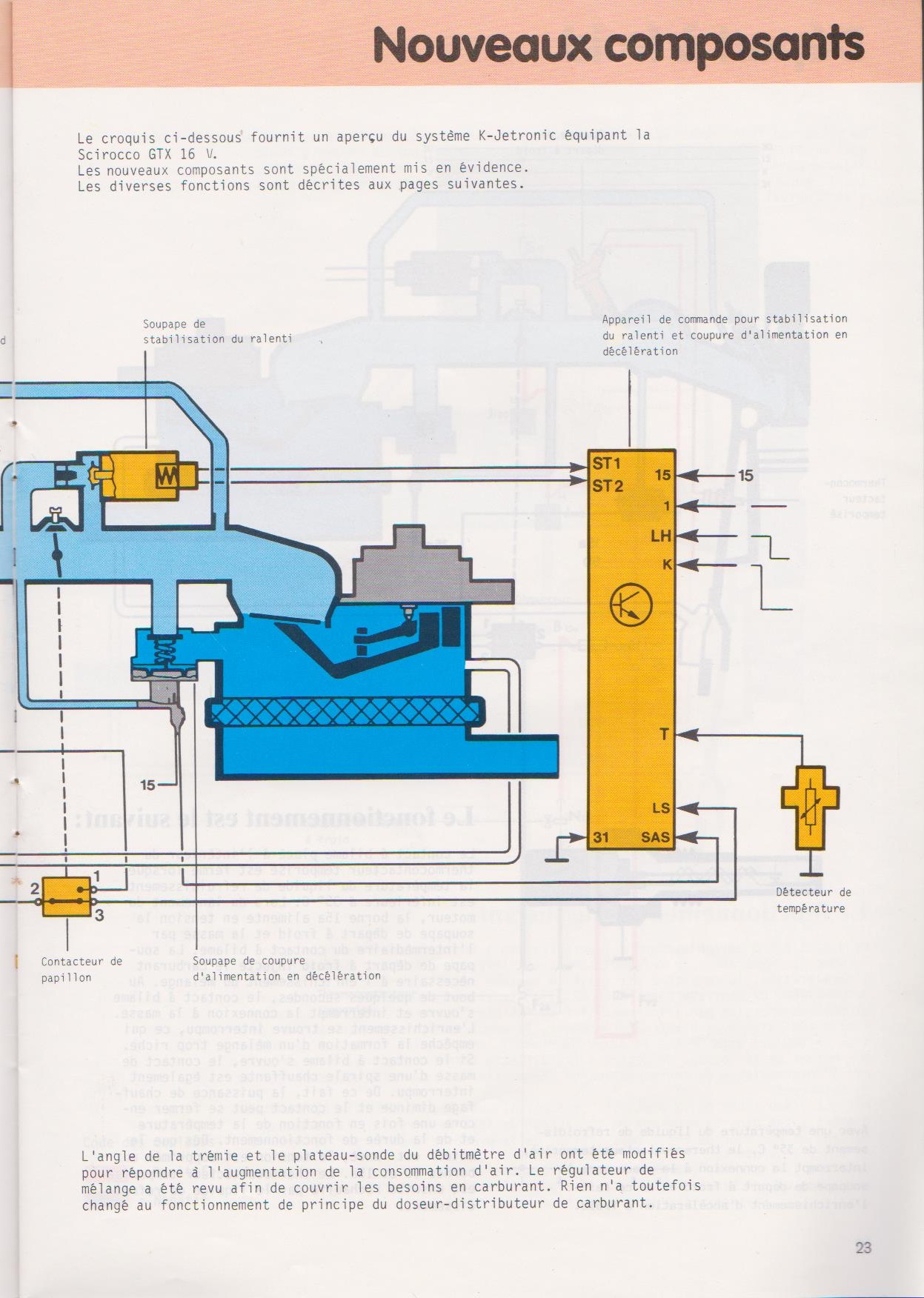

Je viens de regarder dans la RTA pour voir à quoi ressemble le DLS, car je ne voyais pas ce que c'était, mais ça n'a rien a voir avec ce qu'il y a sur un moteur KR.
L'allumage électronique intégral (cartographique), la stabilisation de ralenti avec soupape de régulation de ralenti et son calculateur n'ont jamais existé sur les autres moteurs avant d'être monté sur les KR.
