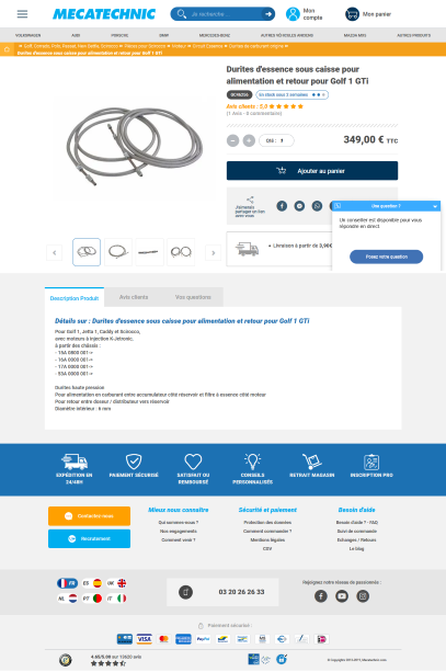

labda a écrit :
Chez Mecatechnic, le gars me dit qu'il faut que je prenne absolument ceci:

Message Publié : Lundi 22 Juillet 2019 14:58
En fait la version à 349€ ( horriblement chère ) comprend les embouts sertis, conformément à l'origine ( mais horriblement chère, oui je me répète ).
Après la version à 7.50€ le mettre est prévue pour l'essence, et tient à 30bars. Ce qui est suffisant, la pression du système d'alimentation étant au maxi entre 4.7 et 5.4 bars.
En ce qui me concerne, je pense que j'utiliserai la durite au mètre, avec de bon colliers ( très important !! ), après avoir pourquoi pas récupéré les embouts sur la durites d'origine. Bien sûr, si ce n'est pas l'endroit de la fuite...
A voir pour d'autres avis.
Et chercher ailleurs que chez Mecatech, il y'a parfois de sacrées surprises !

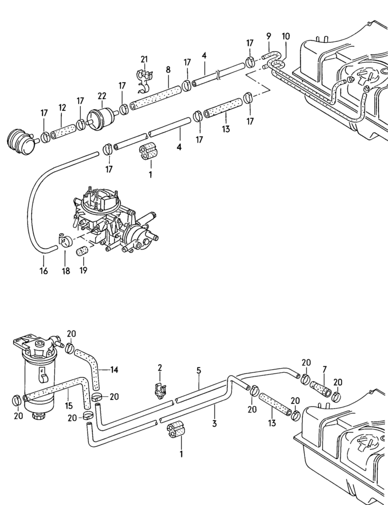

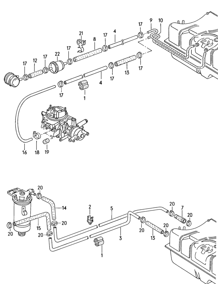

Message Publié : Lundi 22 Juillet 2019 17:35
Après recherche, les versions carbu ont bien des rigides, eux-même raccordés à des flexibles, via des colliers.
Donc, pour moi, la version mécatech, c'est du pipeau !
D'autant plus que je ne vois pas l'intérêt des raccords :?:

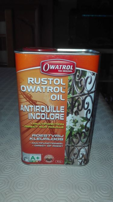

Que pensez-vous de l'anti-rouille: Rustol-Owatrol (direct sur la rouille!)?
VW un jour - VW toujours!
Message Publié : Mardi 23 Juillet 2019 11:58
C'est un bon produit.
Nombreux sont ceux à l'utiliser en restauration de véhicules, en direct ou mélangé avec une autre peinture.
Message Publié : Mardi 23 Juillet 2019 16:59
Message(s) : 62

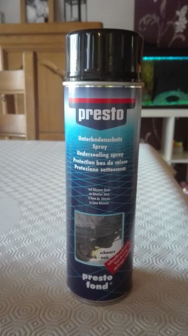

Je serai "UN" de plus à l'utiliser alors!:wink: & j'ai pris, pour mettre à la fin, de la protection bas de caisse à base de bitume!

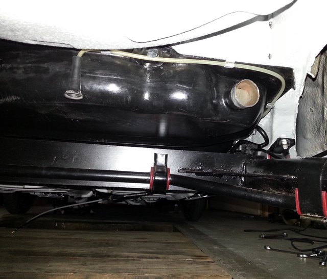

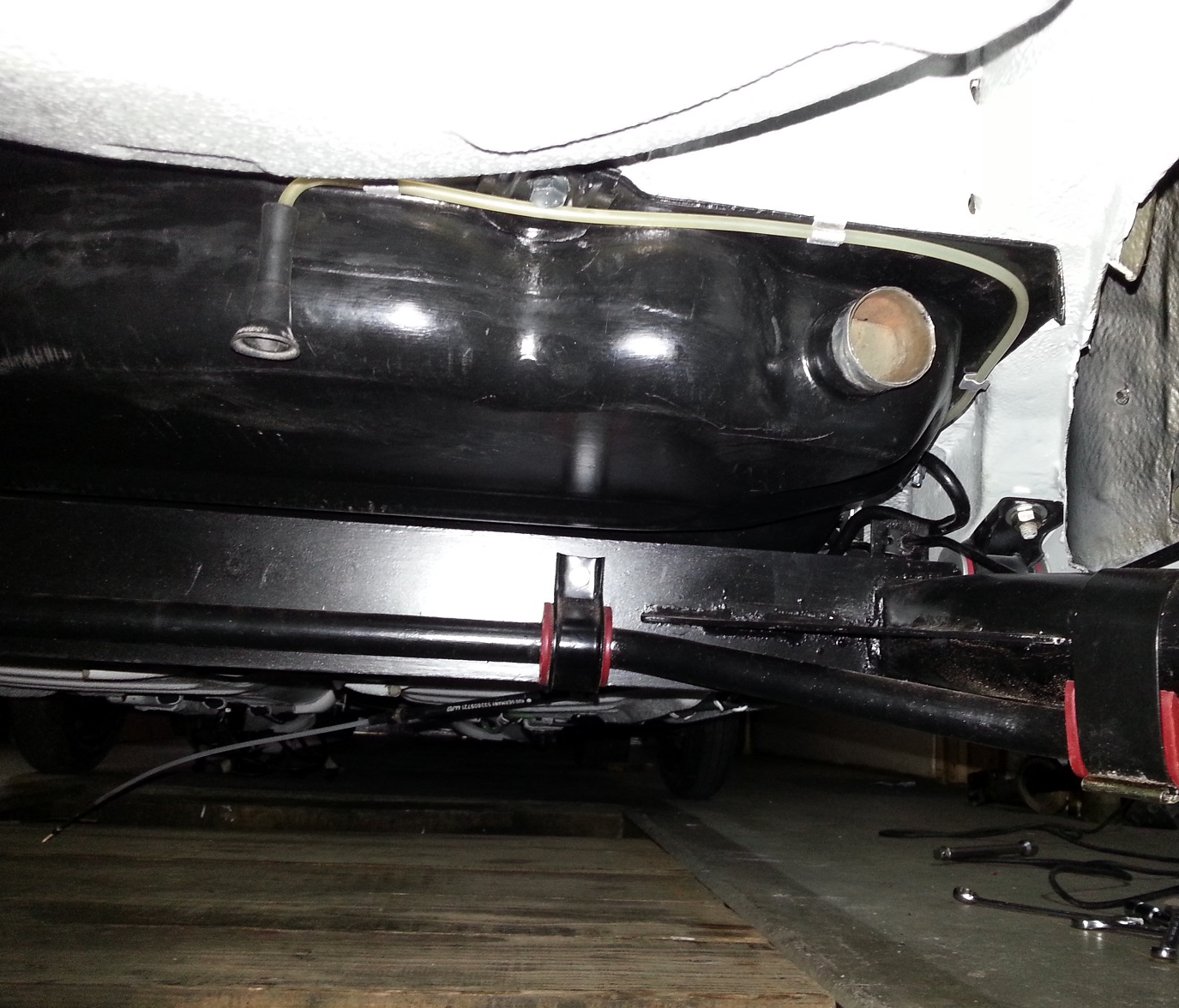

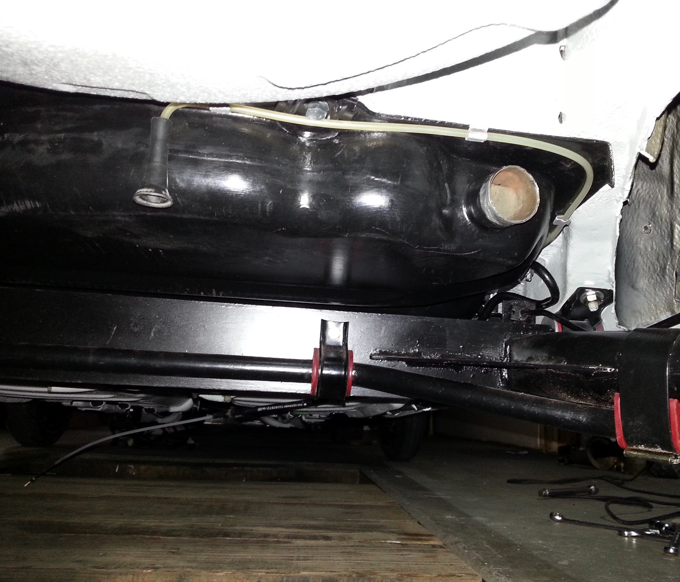

Message Publié : Dimanche 28 Juillet 2019 19:32
Côté conducteur il n'y a pas de durites souples ou de tuyaux rigides.
L'alimentation en essence part du réservoir par la pompe immergée, puis vers la pompe principale côté roue arrière droite.
L'essence passe dans un accumulateur.
A ce niveau il y a pas mal de durites en caoutchouc.
Puis les 2 tuyaux rigides vont vers l'avant de la voiture sous le plancher toujours côté passager.
Les tuyaux remontent sur le tablier puis vont côté conducteur à l'horizontale.
Là il y a 2 flexibles tressés qui remontent vers le filtre à essence si tu as un moteur à injection.
Donc s'il y a une fuite d'essence soit elle est côté passager à l'arrière droit, donc.
Soit au niveau du filtre à essence et du doseur distributeur, côté avant gauche du coup.
Tu peux aussi avoir une fuite au niveau du réservoir, s'il est rouillé ou percé.
Lors d'un plein en essence à ras bord par temps très chaud tu peux avoir un écoulement à l'arrière du réservoir par une canule du fait de la dilatation de l'essence dans le réservoir.
Il vaut mieux faire une bonne inspection avant d'acheter du matériel.

Rien à redire Rod.
Sauf qu'il a une version carbu, que je ne connais pas de visu, mais qui doit être très ressemblant, mis à part que ça doit remonté direct au carbu, donc au milieu de la caisse, et non à droite comme sur une injection.
Rectifiez-moi si j'ai faux.
Message Publié : Dimanche 28 Juillet 2019 22:34
Ca arrive au même endroit, devant à droite
