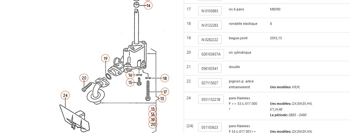

Bonjour ,
Je compte nettoyer la crépine lors de ma prochaine vidange .
Je trouve sans problème le joint de carter d' huile , mais j' ai cru comprendre qu' il y avait un joint à changer lors du démontage de la crépine , et je ne trouve pas ce joint (moteur GTI 1800 DX 1983) :(
Avez-vous la référence ou est-il possible de nettoyer la crépine sans la démonter ?
Merci de vos réponses . :)
Message Publié : Samedi 13 Juillet 2019 18:04
le joint est positionné après le col :wink:
c'est la pièce 19

OK , merci de ta réponse :D
