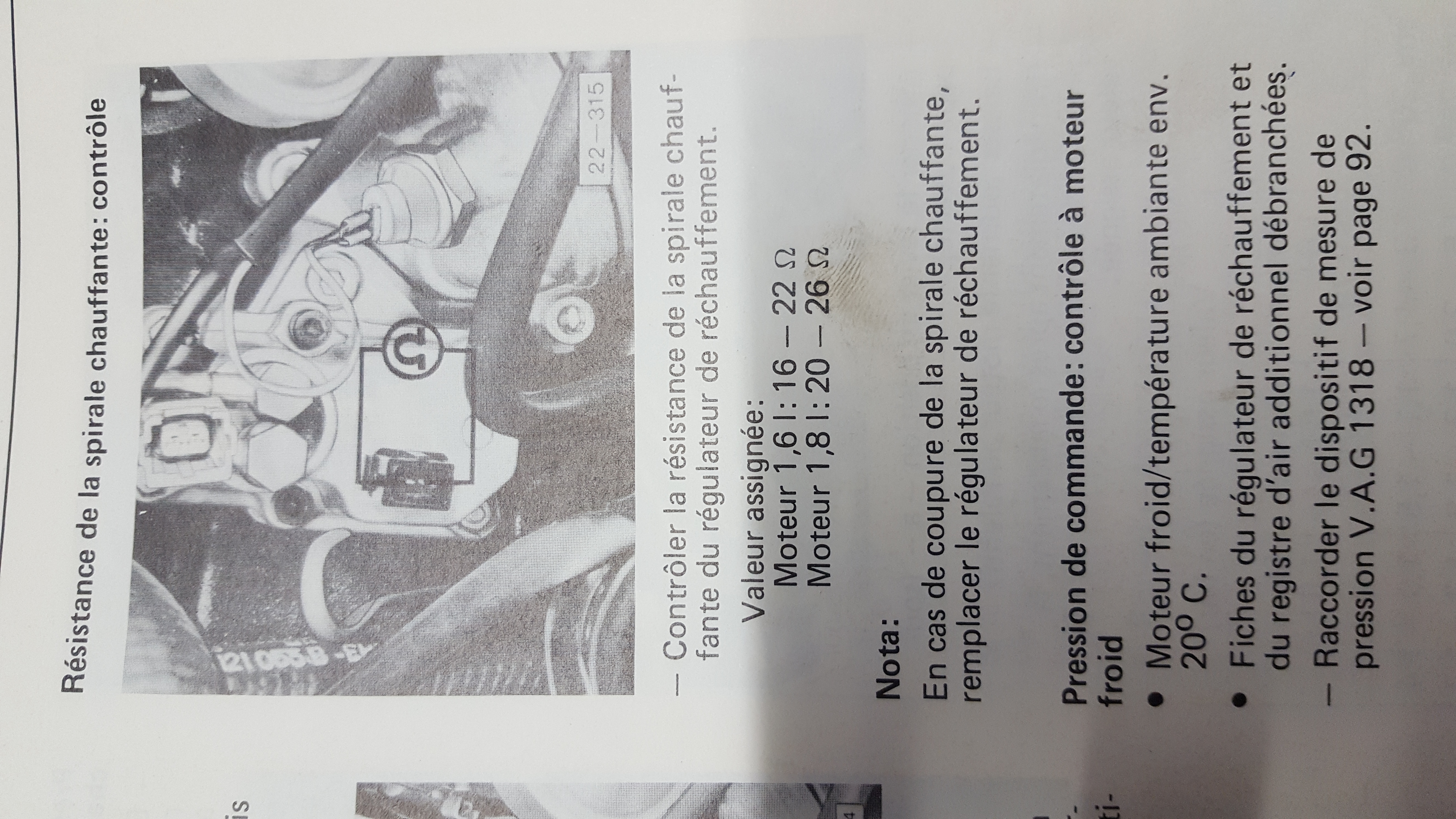

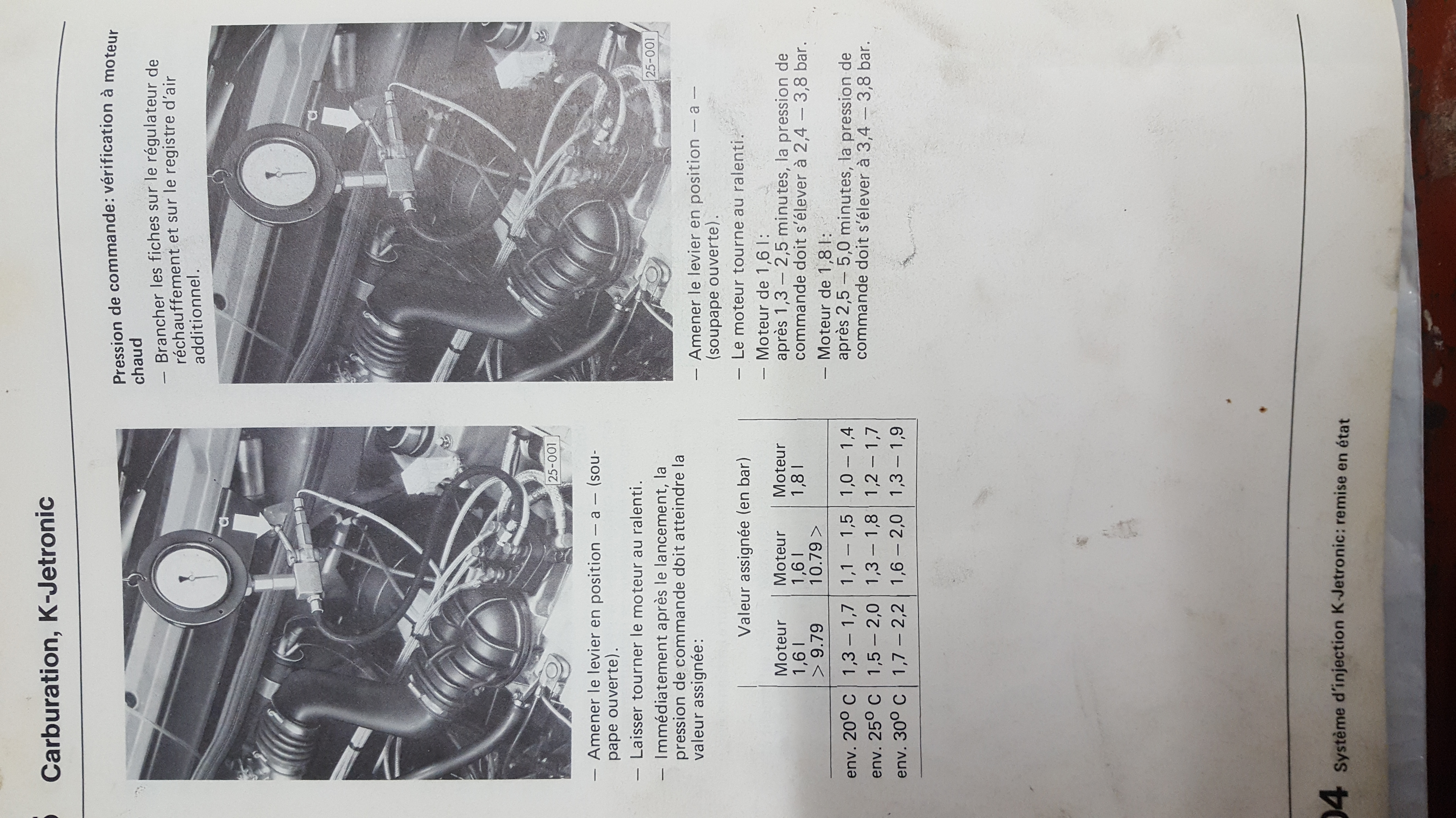

Message Publié : Lundi 04 Juin 2018 20:44
voilà les valeurs :D
eg (1).jpg [ 3.93 Mio | Consulté 6451 fois ]
eg (2).jpg [ 3.92 Mio | Consulté 6451 fois ]
Message Publié : Jeudi 07 Juin 2018 11:13
Ah oui c'est pas les mêmes valeurs de pression donc :annoyed:
Je vais me tourner vers des spécialistes KJet, comme amicalement conseillé par ailleurs :wink: peut-être ont-ils une solution.
Message Publié : Jeudi 07 Juin 2018 17:56
en effet, dans le tableau, les valeurs nominales ne sont pas les mêmes.
par contre la pompe identique est bien vendue pour les deux séries (voir 3 types en fonction des années modèles du tableau)
ce qui laisserait sous entendre que la pompe débite à une pression supérieure, et que le régulateur serait chargé de réguler (d'ou les 3 types différents?)
